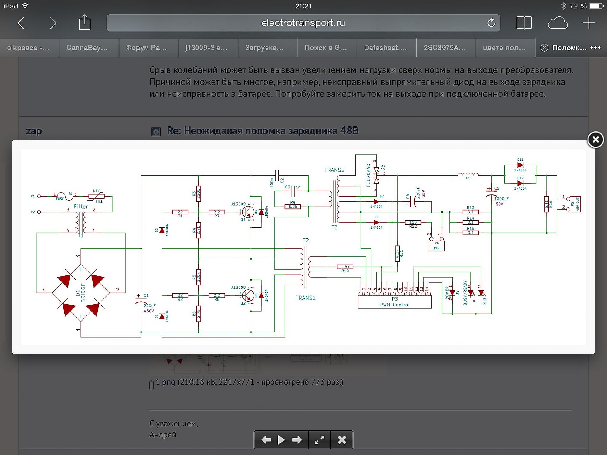

Зарядник в алюминиевом корпусе с elifebike 48в 4а, включается нормально, но через несколько минут или секунд отключается, что может быть и где найти схему?
fondrosel
Похоже что в вашем случае надо отпаять маленькую платку, которая стоит ближе к вентилятору. Вобще этот вопрос разбирали в этой теме там же и схема была на ЕМС-120 она на 90% соответствует

Цитата: fondrosel от 17 Июнь 2014 в 15:41
Столкнулся тут с проблемой с зарядкой в алюминевом корпусе, иногда пропадает выходное напряжение а зеленый светодиод начинает тускло гореть. При внимательном изучении схемы приведенный в теме выше, решил липосиравоть модуль с микросхемой и оптроном, после липосакции проблемы прикратились. Заодно липосировал модуль и из другой зарядки там он оказался с транзистором. В старой зарядке еще с bmsbattery у меня изначально не было такого модуля, вобщем назначение его не совсем понятно, но у кого возникнут подобные проблемы модуль надо липосировать.
[user]kalenda[/user], липосакция  это слово нерусское - означает удаление т.е. откачку жира (у пациентов)(.
Что означает липосировать, догадаться нетрудно, но истинное значение этого слова - видимо известно только Паше - фондосрелю.  ;-D
Удаление модуля, который отвечает за отключении зарядки от батареи после снижения тока до опред. значения - плохая идея.
Этот модуль ставят по требованиям межд. стандарта, который отвечает за энергоэффективность и энергобезопасность импульсных блоков питания.
Если он неисправен, надо разбираться с причиной, а не заниматься неавторизованной доработкой сертифицированных устройств, рискуя испортить батарею или спалить квартиру.   :hello:

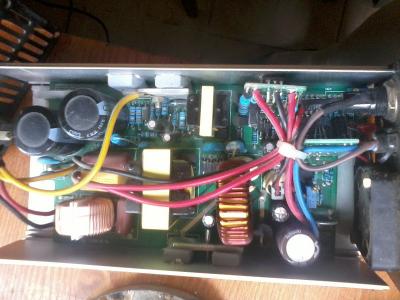

e-scooter
Простой зарядник в стандартном алюминиевом корпусе с фэном внутри. Был настроен на 14s (58.8вольт 4А.) сфоткать забыл к сожалению. Помню только к стенкам прижаты планками по два транзистора с каждой стороны.  :pardon:

Информации мало., а предохранители по высокой и низкой сторонам целые?

Предохранители целые. Ладно, буду дома- разберу опять и сфотографирую..

[user]e-scooter[/user], самому смысла нет ремонтировать, надо нести мастеру.
Сильнее всего греется дроссель и силовые ключи.
Вот их и надо смотреть в первую очередь, на предмет перегрева.
До транзиков бывает добраться оч. сложно  :pardon:
