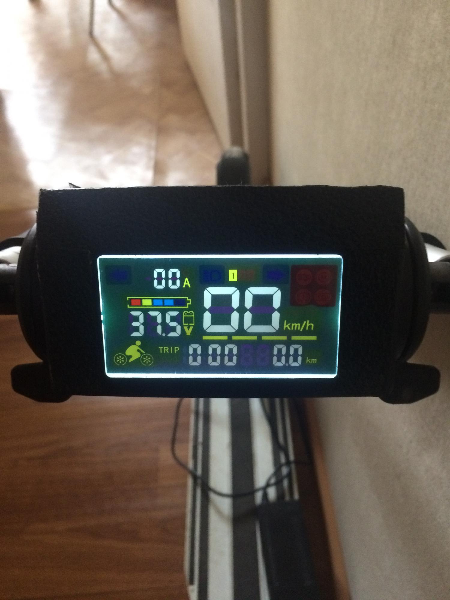

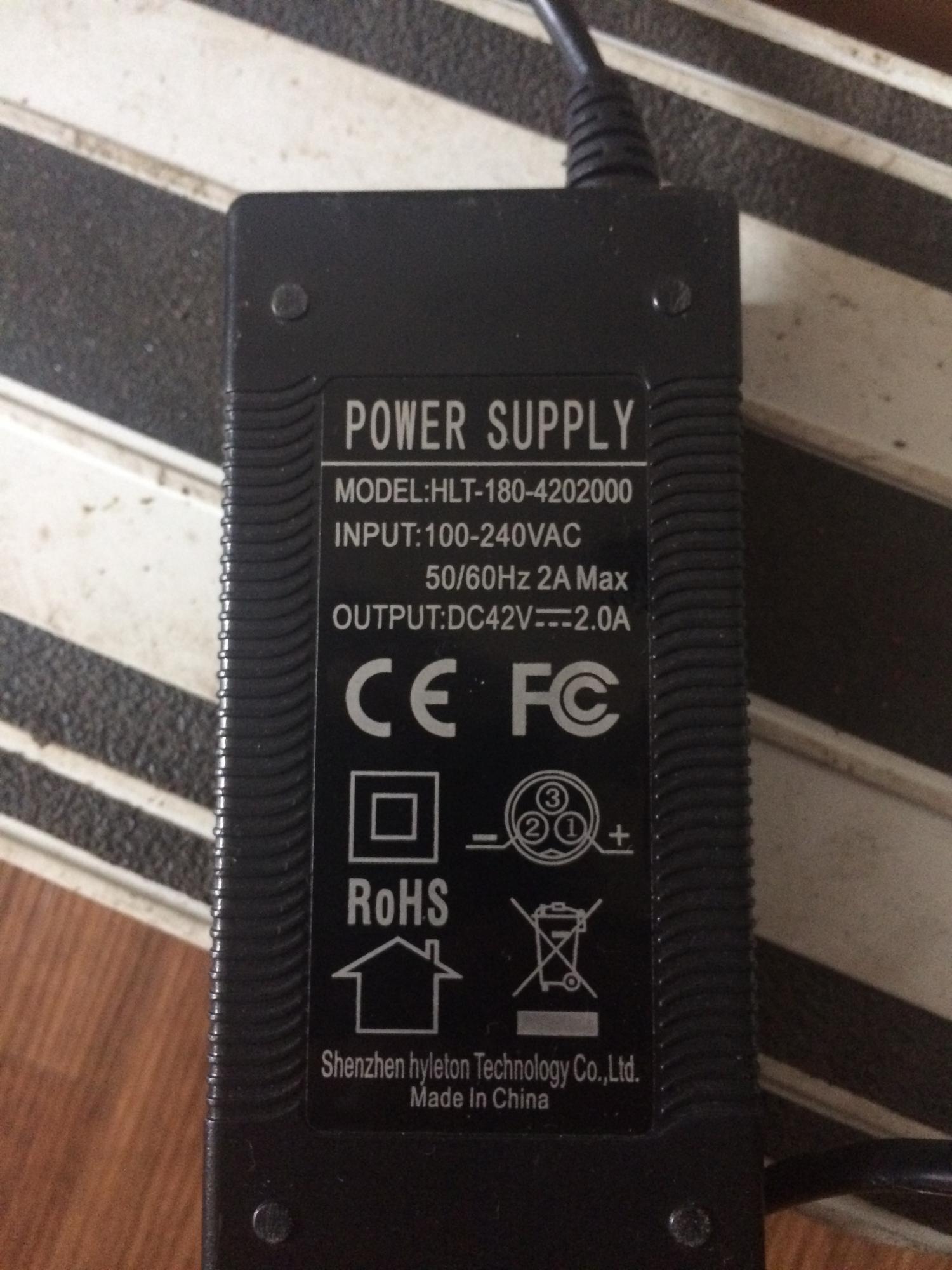

SeregaRamenskoe
Добрый день,  толкнулся с проблемой на куго с2. При полной зарядке на дисплее показывает 42В, как только отключаем бп, напряжение падает до 37,5В и заряд уменьшается на одно деление. Как быть, раньше такого не замечал. На фотках разница в 1 минуту и сам бп.
Добавлено 04 Май 2018 в 15:17
Slavemaster
[user]SeregaRamenskoe[/user], обращайтесь за гарантийным ремонтом. У Вас разбалансирована АКБ (при напряжении выше 37,5 В БМС уходит в защиту по перезаряду и дисплей отображает напряжение холостого хода зарядного устройства).

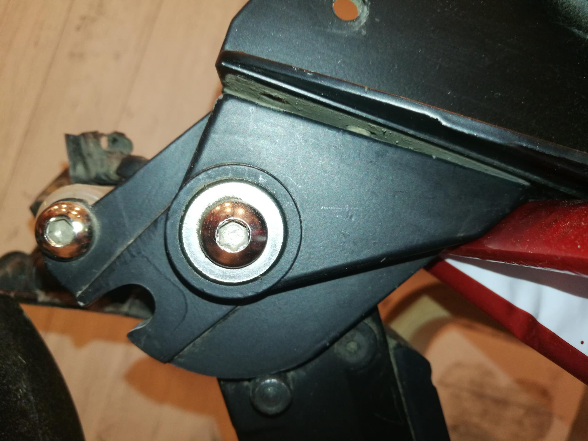

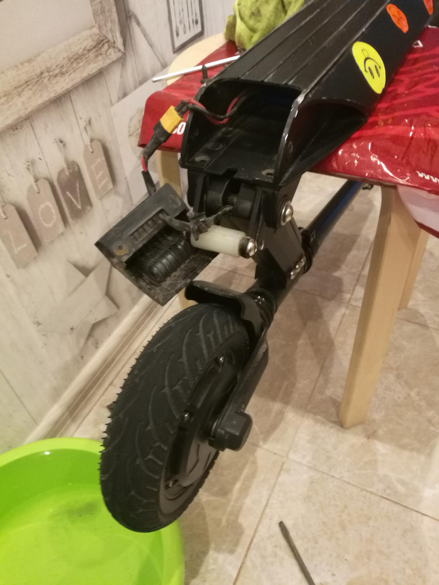

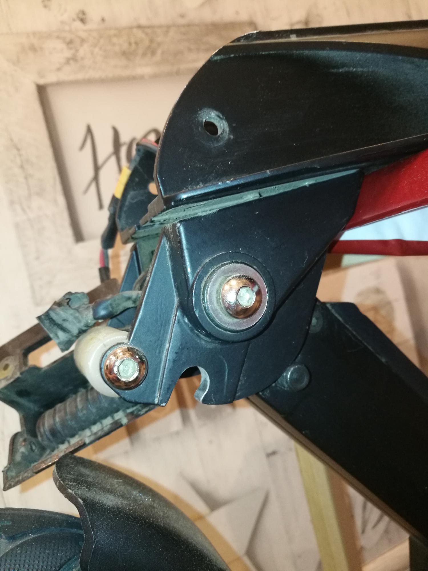

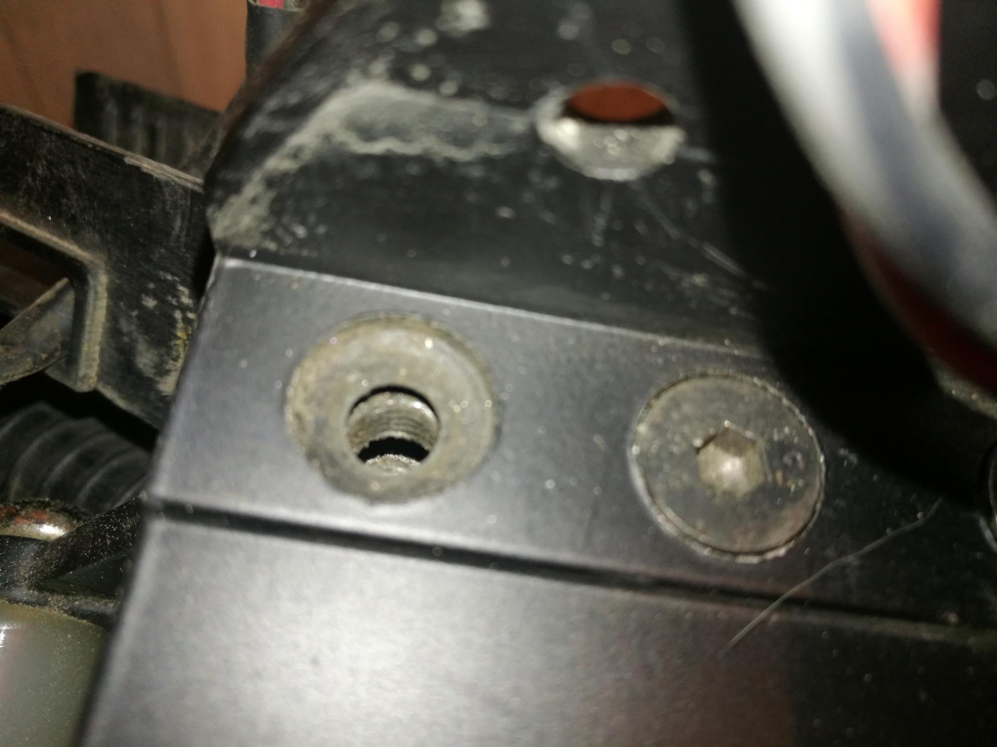

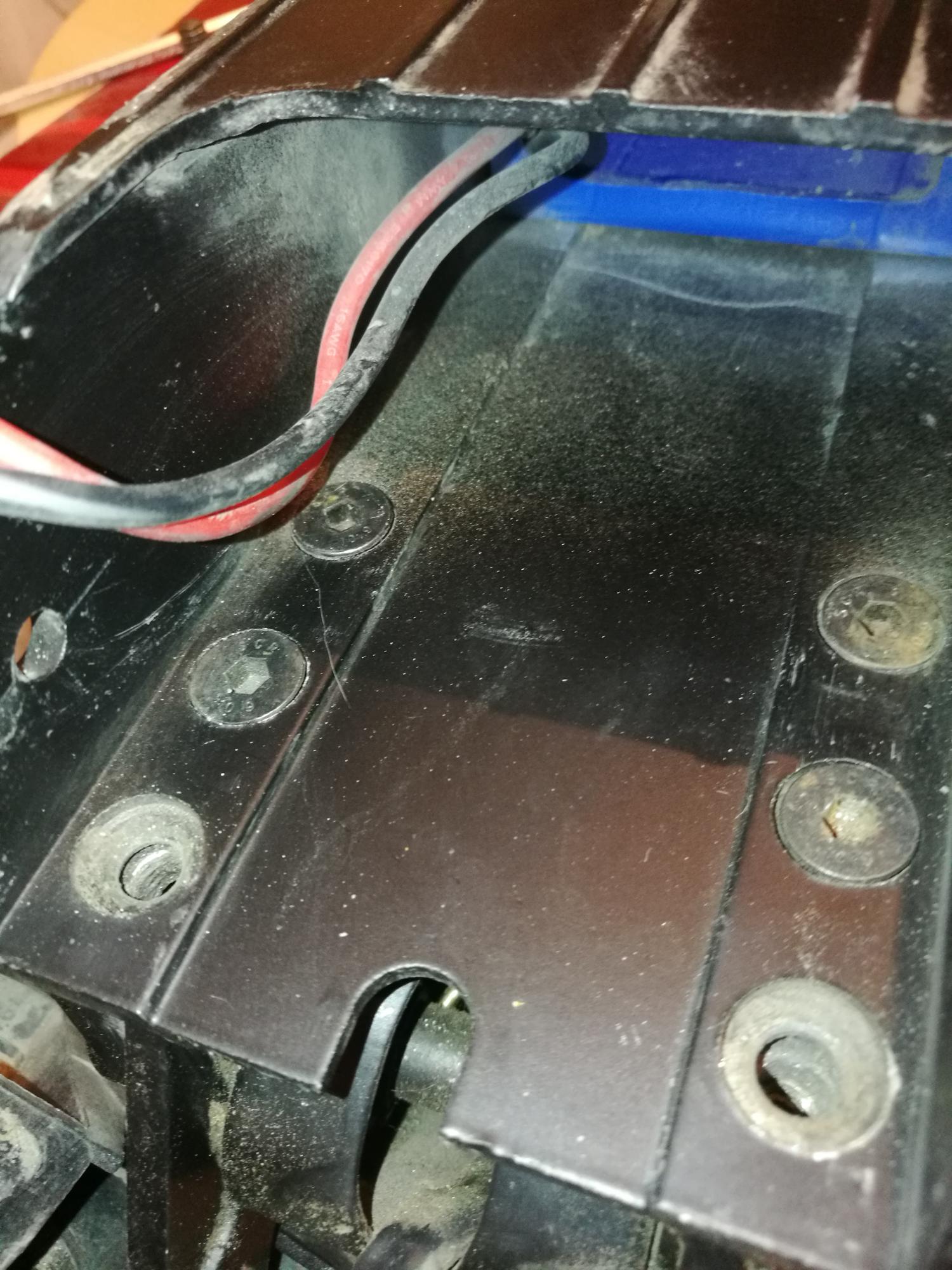

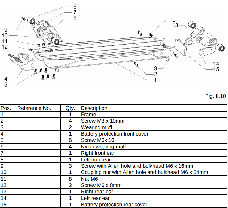

Привет всем!
Случилось проблема на Kugoo S2 (пробег 350 км):
Резьбы под тремя из шести болтов просто нет.
В связи с не очень прямыми руками и отсутствием запчастей прошу помощи и совета:
1. Это вообще лечится?
2. Кто мог бы за это взяться в Москве (посоветуйте или откликнитесь).
3. В целом затянуть подтянуть все остальное, установить комплект нормальных втулок (что бы не звенело, не люфтило и пр.).
Благодарю за ответы!
nicomunet123
#43
[user]bortan2000[/user], в кронштейне сидят гайки M6 с нейлоном, и возможно, она потерялась (или слизалась). (см. сервис мануал E-TWOW)
Перед откручиванием пшикните WD-40 на эти гайки, потому что они всегда закисают.
Размеры болтов тоже есть в мануале E-TWOW.
Я бы заменил все болты и гайки сразу на более крепкие.
