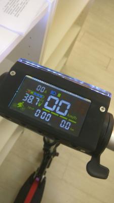

jnarical
Добавьте в фак, что настройка №04 это количество магнитов внутри МК, и это напрямую влияет на подсчёт скорости.
По умолчанию стоит цифра 30, и как вы можете убедиться на фотках разобранного колеса куги на 350 Вт - их ровно столько. Магниты на фото - это такие пластинки, если что.
Контроллер считает количество магнитов, прошедших мимо датчика, делит на число, указанное в настройке, и получает количество оборотов колеса. Отсюда можно посчитать скорость и расстояние.
Если число завышенное - контроллер занижает скорость и расстояние, и наоборот.
Так как в разных МК количество магнитов разное - нужно убедиться, что у вас настройка соответствует колесу.
Возможно, для линболов она отличается.
Я столкнулся с этим, купив новый дисплей взамен разбитого. Остальные настройки, вроде диаметра колеса - проверил, а про №04 в факе ничего не написано. В итоге я уже успел отчаяться и решил, что экран попался с кривой прошивкой. Скорость и пробег упали с новым дисплеем значительно, а если быть точным - на 25%. В настройках стояла цифра 40 вместо 30.
Практический опыт - на данный момент у меня на ХХ (не на полном заряде) МК крутит 32 км/ч по спидометру. После смены настройки (в тестовых целях) с 30 на 20 спидометр стал показывать 48 км/ч, что ровно в 1.5 раза больше.
