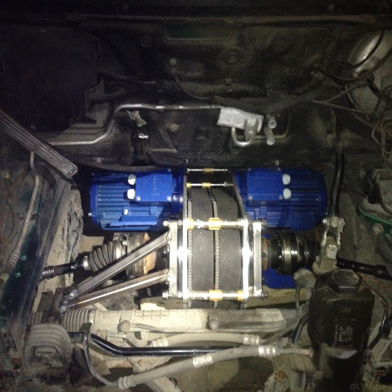

Двух моторная схема с ременным редуктором

Очень интересно как ребята планируют обеспечить электрический дифференциал на асинхронниках без собственного контроллера? Одно дело электрический дифференциал на двигателях постоянного тока от одного контроллера, там  токи сами выравнивают моменты... А асинхронники от одного контроллера не закрутишь.  Два куртиса включить, удачи!

Ок, давайте посчитаем. Четыре батарейки по 90 Ач в параллель. 90 Ач батарейка согласно документации производителя тянет 3С без ущерба для ячейки. 3х90х4=1080 А.  Это ответ на Ваш первый вопрос!
ЦитироватьВремя разгона 9 сек, тут бы за 18 разогнаться получилось .
Каждый мотор дает 100 Нм момента (и это пока на люминивом роторе) передача 4.5 радиус колеса 0.3 Получаем 100х4.3х3=1290 Н или 129 кг с одного мотора х2 - получаем 260 кг тяги для машины весом 1000кг.  Отметим, что это номинал и при медном роторе моторы выдают под 200 Нм каждый.  Теперь вернемся к току . 1000 А - это фазный ток 2х моторов! В батарее он может теоретически приблизится к этому значению при полном открытии ШИМ (на полных оборотах) но на оборотах разогнать ток в обмотке будет сложно из-за индуктивности, соответственно на 1000 А батарейного тока система выходить не должна.
Теперь про КПД и 200 км пробега. Цифра 200 пока умозрительная и взята из сравнительных характеристик с Элладой. Эллада на этой батарейке проезжает гарантированных 150 км. В данном случае мы имеем более высокий КПД редуктора, полноценную(а не ублюдочную-двухступеньчатую) рекуперацию плюс контроллер с значительно более высоким КПД по сравнению с МЕСовским. Поэтому и сделали предположение о 200 км пробега, хотя искренне надеемся получить больше.

Так ездит уже машинка. Первую 1000 км разменяли.
Уже успели моторы снять, чтобы следующие поставить.
Ременный привод пашет как положено.
Никакого износа, хотя мощность рекуперации торможения до 24 кВт доходила.
С дифференциалом нет проблем., что разгон, что торможение - можно руль двумя пальцами придерживать ровно, четко, равномерно.
Повороты,  развороты тоже великолепно.
Жрет 98 Вт/км за городом, 120 Вт/км в городе по пробкам и светофорам.

К батареи еще подключен DC-DC на 12 В, жрет 150-200 Вт и все. Контроллеры на всех режимах холодные, основные потери в моторах

Обогрев стоит. Установили мокрую Вебасту. Кондиционер может кому и нужен, но мы этим летом в 30 градусную жару никакого дискомфорта не испытывали. Фары, дворники конечно есть. Абс реализован в алгоритме контроллера. Электро усилитель руля, вакуумник - все путем! Обижаете!
AliSer
По мне так, данная конструкция для трансмиссии электромобиля - идеальная! Простота, а следовательно и надёжность, ни каких шестерёнчатых люфтов и подвываний, не надо менять и следить за маслом, а сколько возможностей для настройки электронного дифференциала: от блокировки при пробуксовки одного колеса до помощи при вхождении в поворот. Единственный минус - ограниченный ресурс ремней, но думаю стоят они не дорого, кстати подскажите от чего взяли зубчатые ремни и шестерни.
Nickolas
Ремни и шкивы приводные , применяются в лесопилках, конвеерах и т.д. Срок расчетной службы 700 т км, это при расчетной нагрузке, мы взяли двойной запас!

[user]AliSer[/user], есть только опасность, что при обрыве ремня, к примеру, авто сразу раскрутит...

Конечно есть. Датчик батарейного тока и напряжение батареи заводится на блок Элишн. с него в Online режиме все видно на планшете, плюс пишется лог. ( посмотрите видео с заездами). Лог с контроллера особого смысла не имеет .
Цитироватьsmiley AliSer, есть только опасность, что при обрыве ремня, к примеру, авто сразу раскрутит...
Авто будет разворачивать только в случае ,если одно колесо начнет тормозить. При обрыве ремня колесо крутиться свободно и машина будет двигаться прямолинейно с небольшим усилием на руле.

Моторный расход показывает Элишн, прада на оба мотора. Остальное потребление идет с 12 вольт, а dc-dc преобразователь мощностью 200 Вт идет мимо датчика тока.
