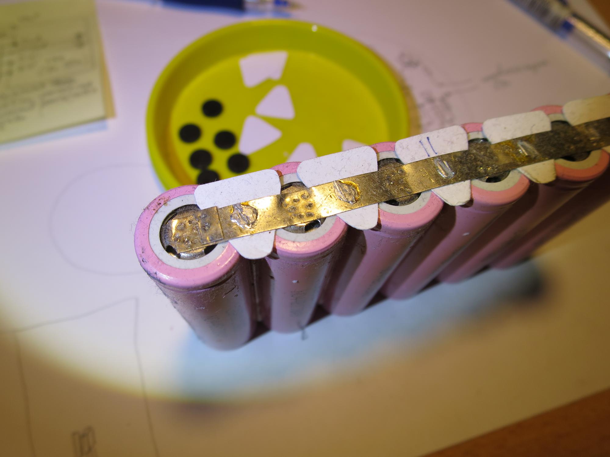

Я бы не стал заказывать у этого мастера батку.
Сам делал такие вставки из картона ( на купленной беушной батке. что бы обезопасить себя от пажара.)
Сначала заточенным уголком пластиковой карты отгибал чуть в верх , а затем вставлял вставку из картона.
Вставка полностью предотвращает замыкание при пайке. вырезал их из плотной бумаги 280 гр. на м. квадратный
#199
[user]volodiaa[/user], чтобы еще больше обезопасить себя от пожара, надо усы делать. Из луженой меди.  :hello:
То, что на фотках выше, когда минус элемента и  плюсовую ник. ленту разделяет лишь убогая термоусадка - это самый дешманский и небезопасный вариант.
Грусть в том, что многие сторонние мастера так обычно делают на продажу.  дешево, быстро и сердито.
Скорее всего, за время условной гарантии - ничего страшного не произойдет.
А если даже произойдет, таких частных мастеров (без внятной репутации и правового статуса), фиг привлечешь к ответственности.
В общем, я собираю батарейки сам и для себя. Или покупаю у самых авторитетных сборщиков и продавцов. Пока, обид и разочарований - не было.  :exactly:

по поводу фоток 196 поста:
сложилось впечатление что сборку сделали правильные руки, чел думал над тем как токи протекают. ну да нет кружков.... но и ячейки то сварены! нет там повреждения изоляции. потом было все скотчем  серым смотано.... причем сразу видно что балансирные нормально припаяны
А вот силовые паял рукожоп!!!! причем на последней фото обгорело сверху- значит ктото спецом коротнул или по невнимательности... когда всю сборку в железный ящик паковали ....
тут бы спросить автора расписать этапы появления всей батареи и ее использование, а то странные мысли появились.... (одна шавка загавкала- остальные подхватили.... )
самокак это то что само ...
1300 w в колесо и будет оно катить как надо
Да, оч. странная история. Выглядит так, что владелец заказал батку у сборщика с невысокими ценами. Потом ячейка сдохла и он отключил БМС (а можети без БМС юзал   :bn:).
Силовые,  видимо, после отключения БМС допаивались. Горе-любителем.  :kidding:
Хотя, с учетом адского теплоотвода меди и никеля, красиво припаять (без перегрева элементов), не так просто.
Именно поэтому надо собирать на медной ленте с усами. По технологии великого Макса.  B-)

БМС есть.  Кстати я её не отключал :) Просто не спасла. От короткого (или длинного) замыкания внутри параллельного кластера банок БМС не спасла бы. Кстати за идею о КЗ между никелевой лентой и оболочкой банки я ещё проверю.
Сварка к слову действительно норм, кроме одной банки (на последней фотке). Выглядит как будто электродом варили, а не точечной сваркой.
Глядя на качество пайки, я не уверен что мастер пользовался паялом достаточной мощности, чтоб не перегреть банки.
Вот такие претензии к состоянию души мастера :)
