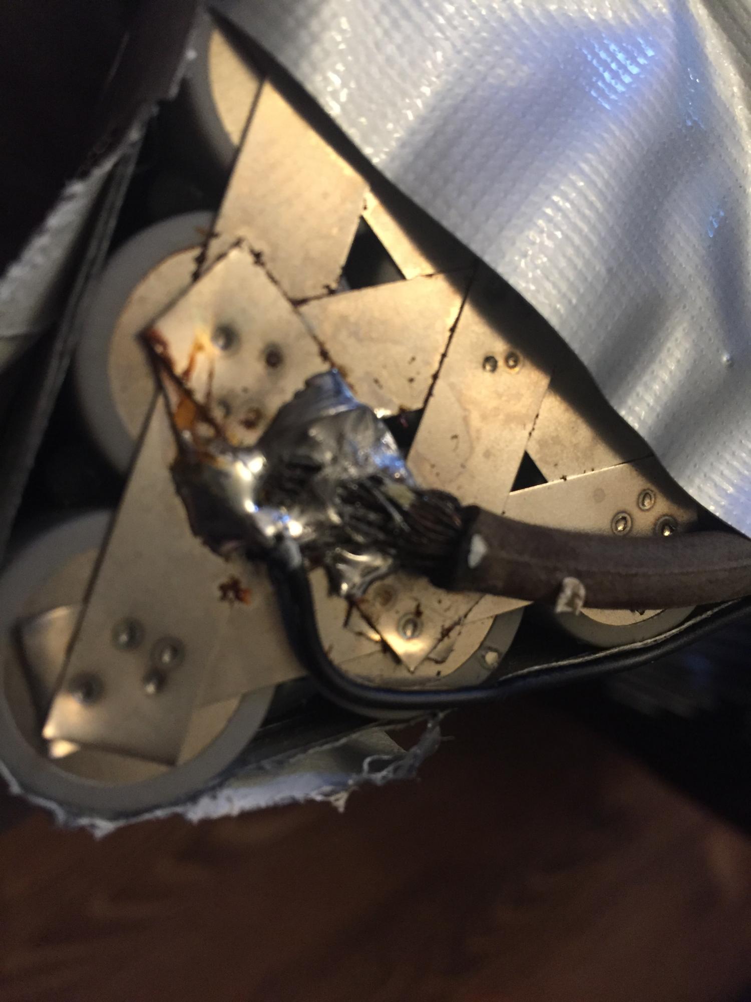

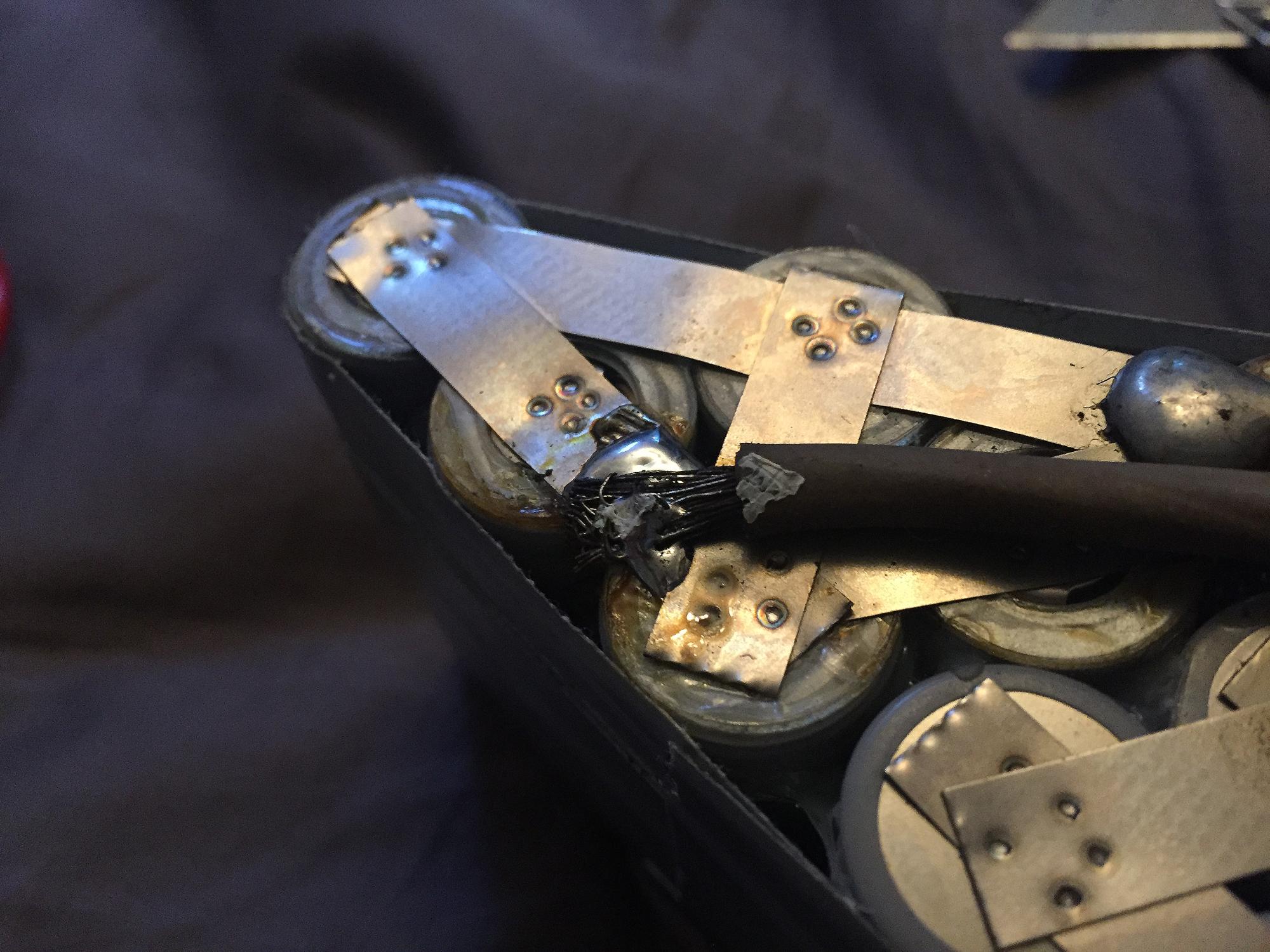

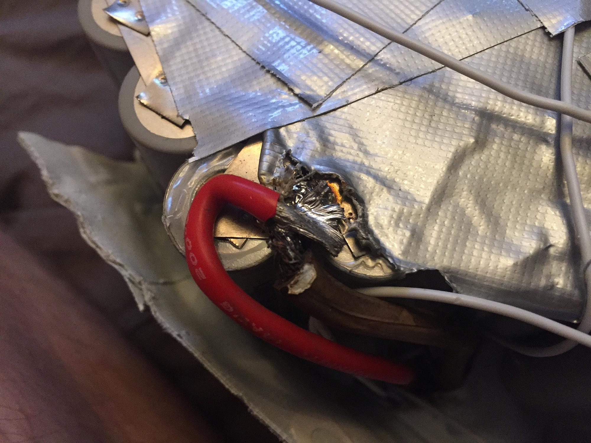

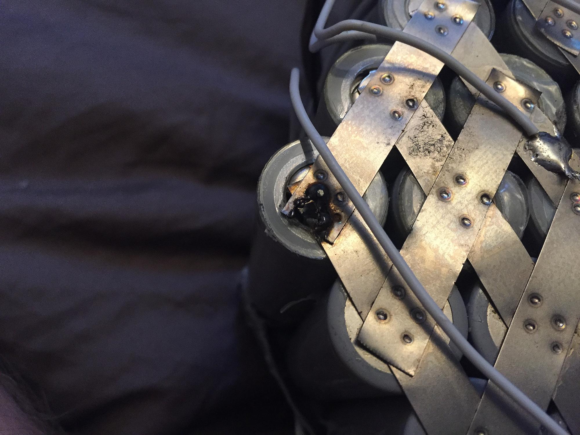

Цитата: spb-e от 19 Нояб. 2016 в 11:58
И так вот сегодня попало на глаза:
В итоге это чудо сдохло. Один кластер банок неожиданно высадился в ноль, похоже один из элементов замкнуло. Остальные банки перезаряжены, соответственно.  Автор этого "творения" - крупного телосложения молодой парень, обитает в кишке около магазина зенит.  Того, кто продал мне его услуги,  палить не буду.
Глядя на фотки - никакого криминала не увидел.
Ну да, силовой провод припаян неаккуратно.
Насчет перезаряда, не понял. Разве БМС отсутствует?
