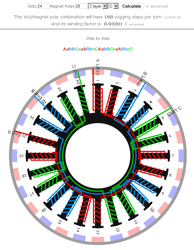

Сейчас определяюсь что взять за основу, для переделки в BLDC. из вариантов рассматриваю: проверенный вариант - генератор от ПАЗика, и не проверенный но ИМХО перспективный статор LG  4417FA1994G от синхронного мотора стиральной машины.
В варианте с генератором есть плюсы и минусы :
-вполне рабочий, опробованный вариант
-можно использовать вариатор в качестве передачи
-нужны обороты 7-9тыс
С LG  4417FA1994G:
-нужно много меди и неодима
-моторколесо - отсутствие передач
-вариант не проверен, может не оправдать ожиданий
-если железо не подведёт можно снять много киловат
-большой вес колеса
