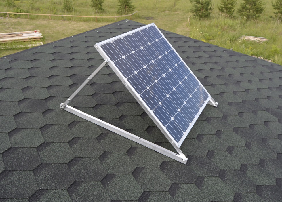

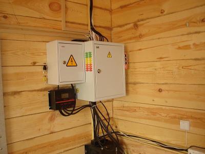

Предлагаю вашему вниманию солнечные батареи собственного изготовления.
Изготавливаю я их уже 4 года, работоспособность гарантирую!

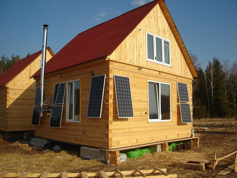

Также монтирую солнечные энергосистемы различной мощности.
Есть большой опыт использования солнечной энергетики. Я вам скажу, чего и сколько нужно, чтобы работало "это и это и ещё вот это..."
Пока ставил системы только у себя в Челябинской области. Теперь я готов предлагать свою продукцию по России, так как наработано качество сборки.
Всего на моём счету уже 178 изготовленных панелей, а также почти 50 энергосистем в 14 населённых пунктах по области.
Здесь задавайте вопросы технического характера, по поводу заказов пишите в личку.
Технические характеристики:
Напряжение: 22,1-23,5 В
Ток холостого хода: до 10,4 А
Ток под нагрузкой: до 9,5 А
При использовании МРРТ контроллера максимальная полезная мощность составляет примерно 200 Вт.

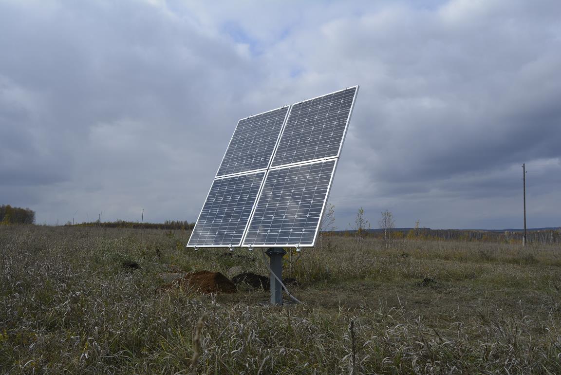

Есть ещё уникальное сооружение - трекер для солнечных панелей. Бывает с ручным управлением, бывает с автоматикой. Позволяет ориентировать массив панелей на солнце, тем самым получая от них МАКСИМАЛЬНУЮ мощность. Эффективность по сравнению со стационарной установкой сразу чувствуется. 4 панели на трекере ручном позволяют заменить 7 панелей стационарных.
Как работает трекер с ручным управлением? Каждые 15 минут бегать и поправлять ориентацию?
