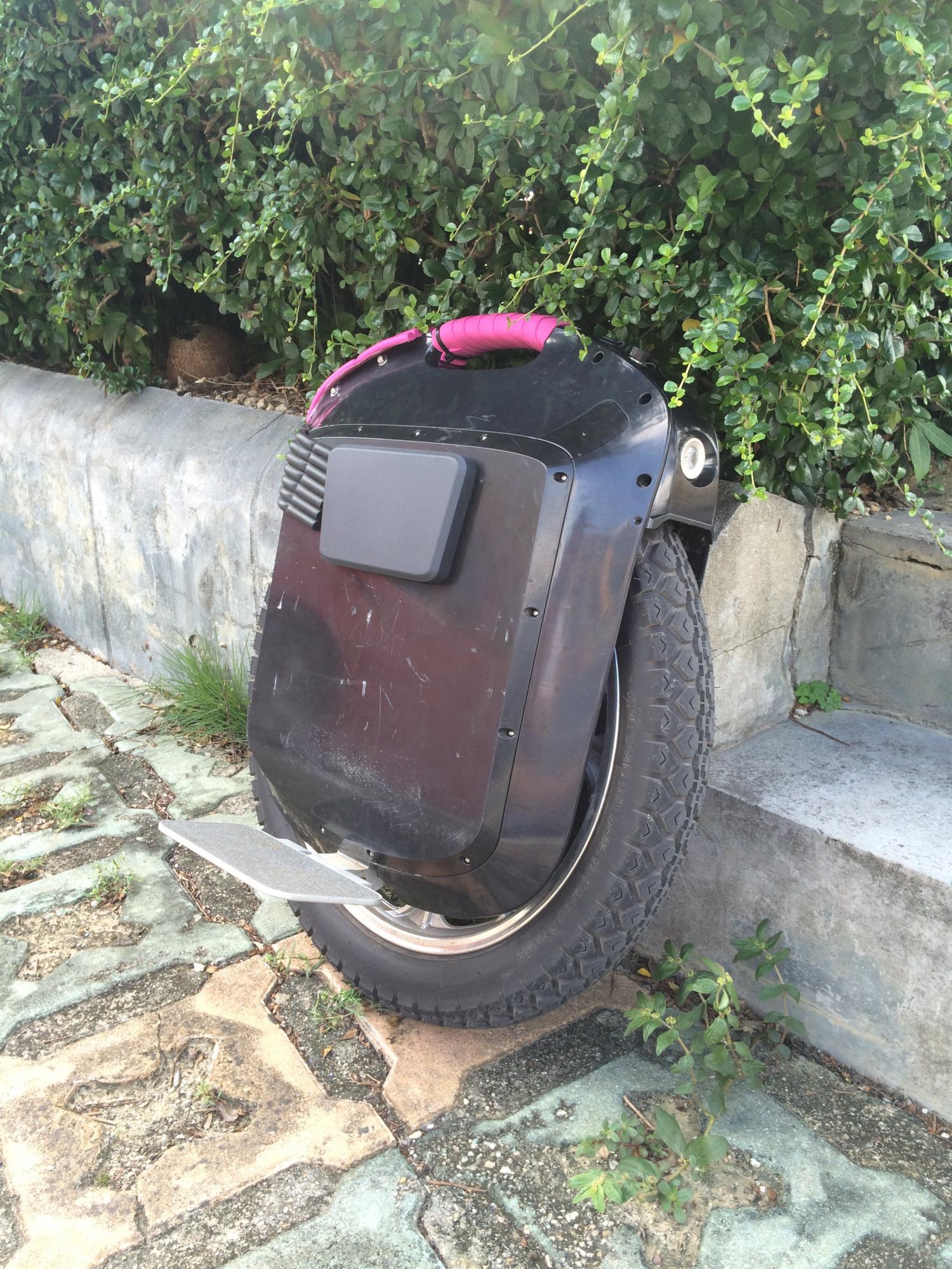

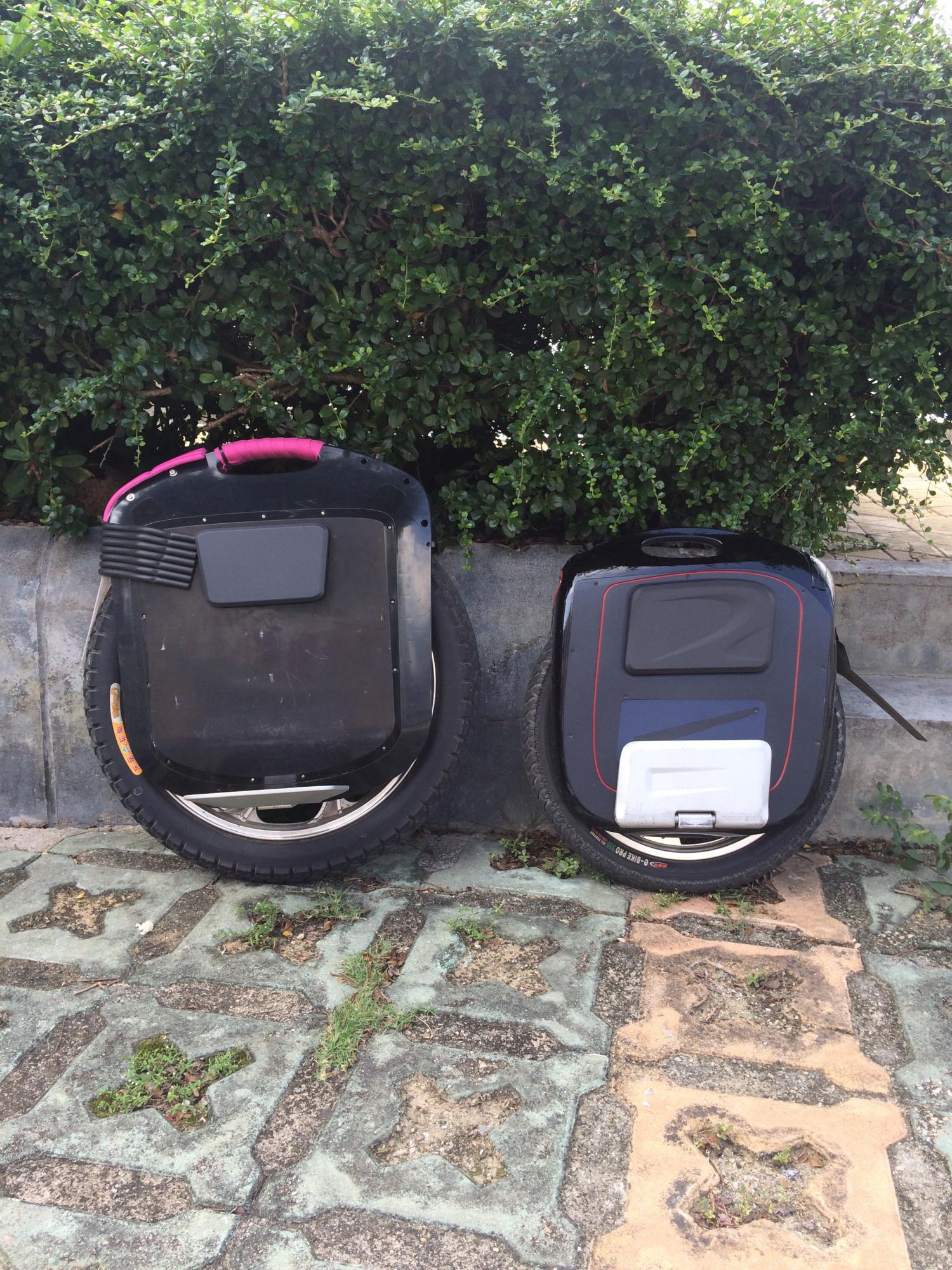

Готвей Мсупер 2, высота опорной поверхности педали 12,5. На крутых поворотах цепляют землю. Для сравнения у Кингсонга 18 на 2(приблизительно)см выше., и не цепляют.

[user]Andrэ[/user], цепляют у KS-18 нормально, ну может чуть сильнее надо делать вираж, т.к. коленями его не наклонить, но в один из первых тестовых проб сумел зацепить при повороте. Хотя то, что выше - это действительно заметно.

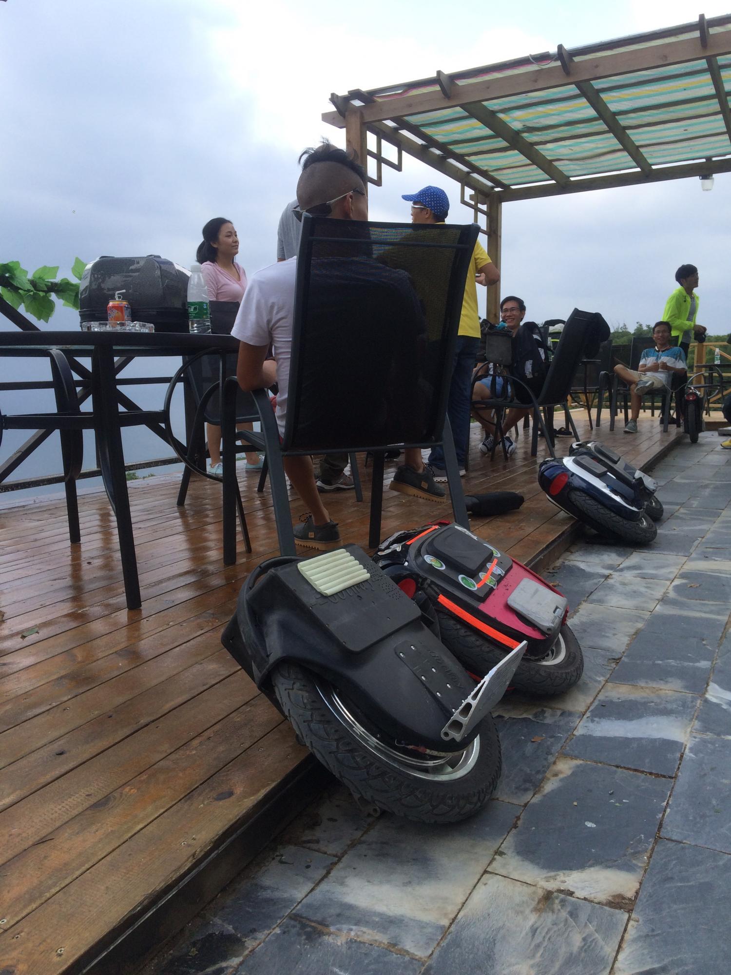

кингсонг 14с   - педали на 12см от земли. При разворотах чиркают.

[user]Sergius.Media[/user], всё верно, просто при навыке входить в повороты на мсупере,  наКС18 не цепляешь.

На моём 18" по наружнему краю педалей 18см будет(стоят кронштейны от 14 колеса)под 50 гр на поворот захожу!!
