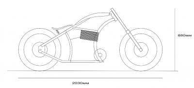

Начал новый проект Бобера.
Автор alexxx1971, 30 Окт. 2016 в 23:04
alexxx1971
Колёса -20 х100 с резиной 4 1\4
Вилка - от мопеда
Рама хромоль(буду искать сваршика со стапилем).
Мотор -MXUS 3000W V3 3T
Батарея - 5Квт 22s1p 18кг+смарт бмс
Контроллер- синус фок 12 фет 4468
Фальш бак -зарядка 2.5Квт
Вес видится 50 -55кг
Tonych
Интересный проект! Двадцатые колеса я пробовал на похожем байке и он оказался гораздо менее устойчив чем на 24-ых) это применимо к околонулевым скоростям, когда вжаришь все Ок  :-)

Привет!Я резину слик широкую 4.25дюйма ставлю.А по поводу ободов хотел к тебе постучатся:)
Tonych
Именно на 20 резине с 100 обдом и катал, потом поставил 24 100. По ободам в личку)
Tonych
Да, еще с 20 катком байк выглядел как-то по-детски, особенно когда садишься и ноги в руль порой упираются))

Уже едет мотор(mxus v3 ) ,батареи 5Квт 22s1P 18.5кг всё остальное есть кроме ободов и спиц!
Сейчас ищу сварщика(по хромолю) со стапелем и меняю дизайн.
сойка
#11
alexxx1971
Окончательный вариант : 24 х 100мм колёса ,угол вилки 35град, 4440Вт батарея.

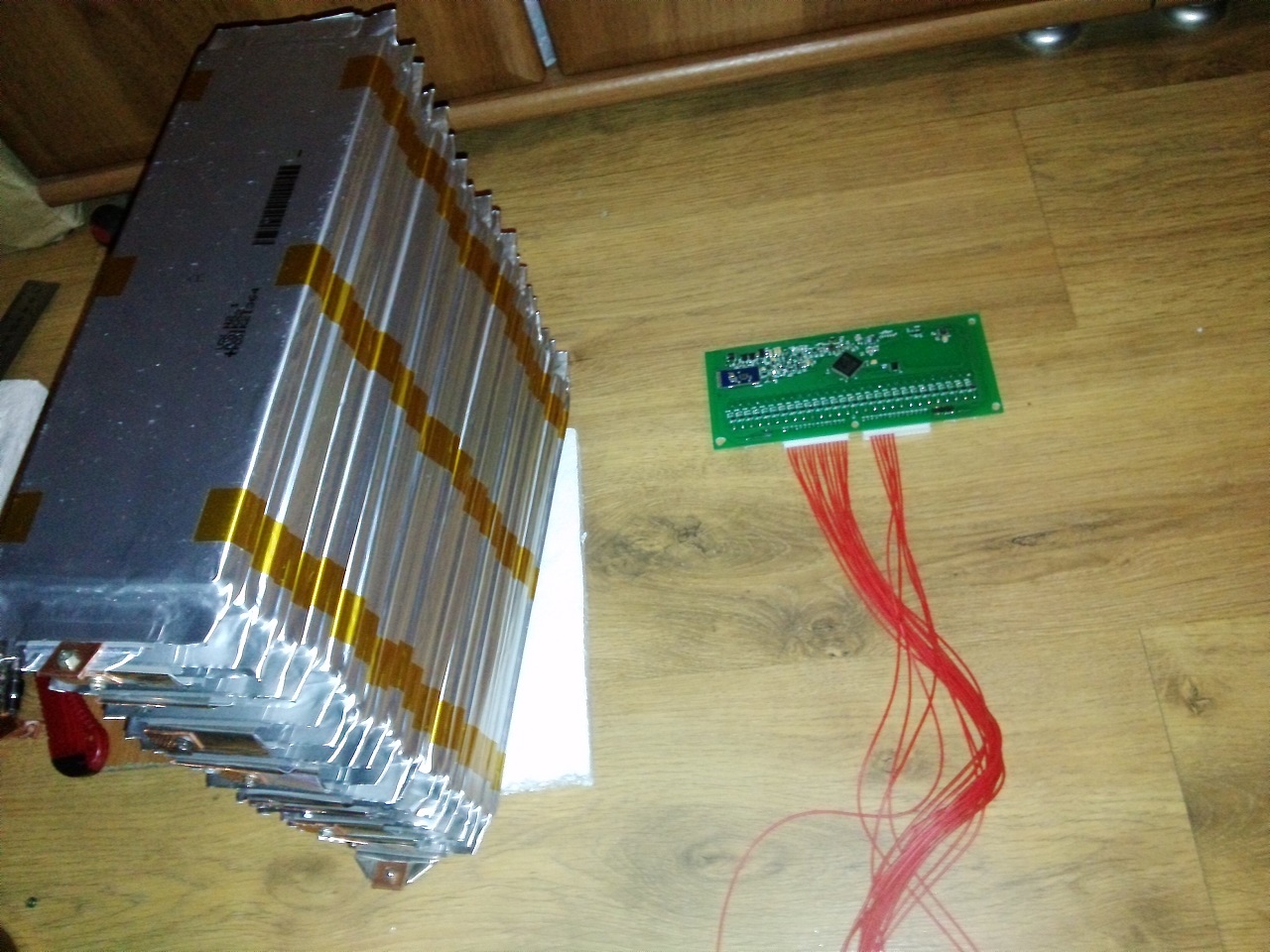

alexxx1971
Батарея(20S1P) и смарт бмс .
Контроллер ФОК синус 12 шт.4110 60А.
-STEP-
[user]alexxx1971[/user],  Пакеты между собой на болты с медными шайбами соединяли? Контакт хороший получается? :-)
А так проект интересный, особенно батарейка- интересно какой у нее потенциал :ah:
Соединил медными полосами(45мм х 10мм х 1мм) и согнул их пополам ну и потом винтом насквозь.
Батарея хорошая ,разработана для электромобилей.
