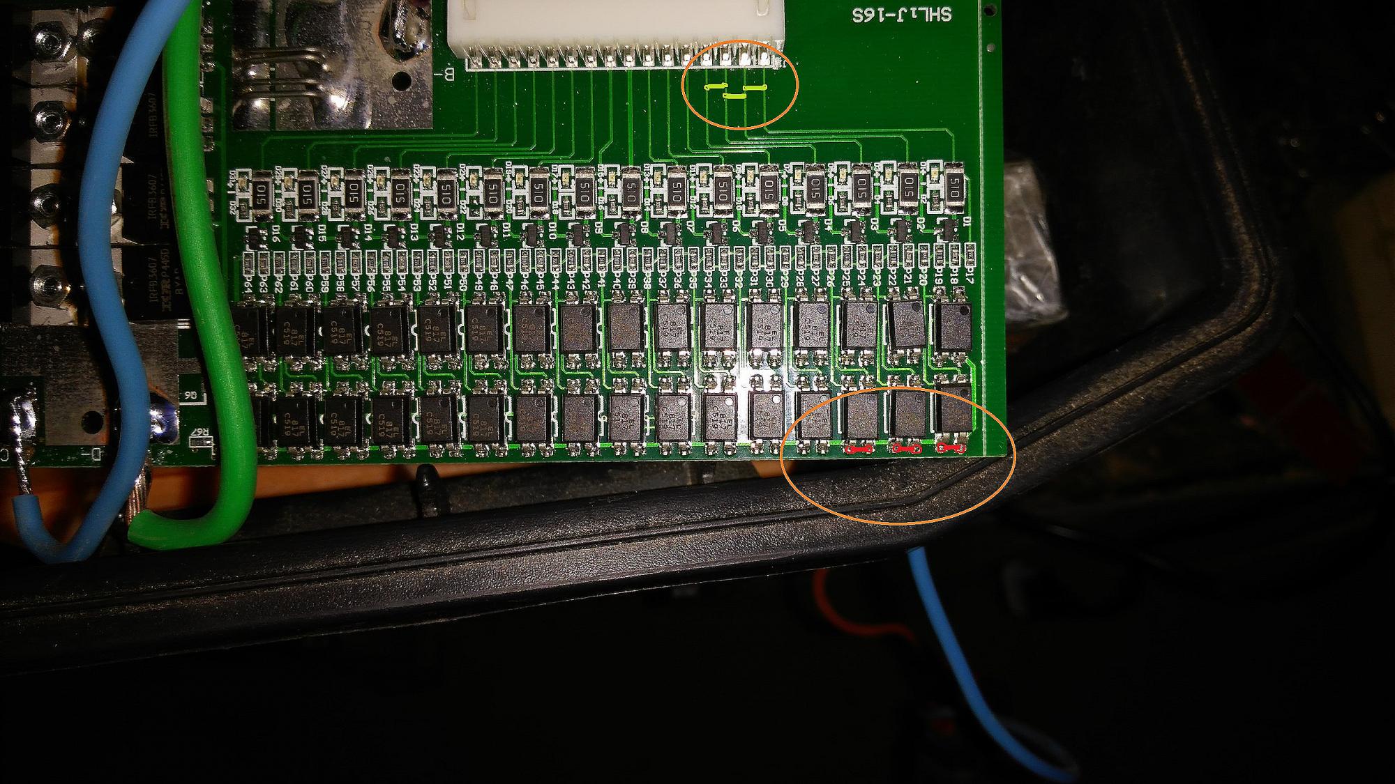

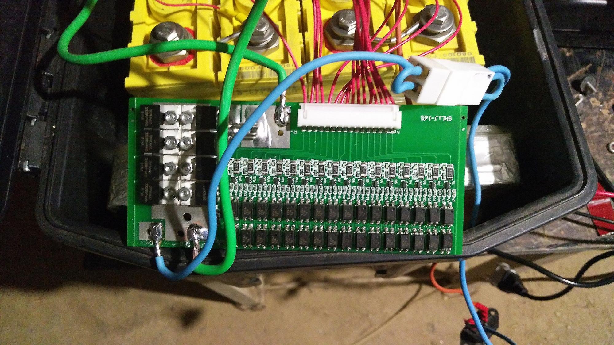

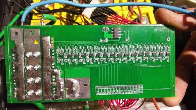

Всем привет, вообщем расскажу все с начало... начал собирать закосяченную акб, и обнаружил что 3 банки убились.... решил их урезать, подключил как надо... в этом вопросе опыт еще был, подключал бмс 17 на 14 батарей, все отлично работает, но бмс была другая...
В этом же случае, подключаю но бмс не пропускает токи, вообще мертвая...
как можно ее обмануть??? есть ли варианты?
Фото бмс приложил.
Заранее спасибо

poraboloid
Цитата: k0val от 30 Окт. 2016 в 18:57
[user]илс[/user],  днем работаю, а вечером на больную голову тут пишу)) на той бмс я просто лишние провода заизолировал, и все функции работают... а вот на этой такое не катит...
Попробуй сдвинуть балансирные провода к минусу, а оставшиеся пустыми "верхние" подключить на плюс акб.
Заизолировать мало. Надо закоротить, с плюсом, напр.
Но...не следуйте моим советам, есть риск окончательно угробить БМС.  :bn:
Большинство БМС работают только с тем кол-вом каналов, которое заявлено продавцом.
Исключения есть, но они редки.  :pardon:

anatoli_nik
#7
[user]k0val[/user], Все гораздо проще! Нужно на оптронах отключения разряда неиспользуемых ячеек (точнее где их нету) закоротить ноги. Они идут последовательно потому и не дают включить разряд. На заряд, точно не помню, идут параллельно, там коротить ничего не нужно.
П.С. Первые четыре ячейки должны быть обязательно подключены, от них питается "моск" БМС. Остальные можно отключать в любом порядке, закоротив выводы баласирных проводов и ноги оптрона разряда.
П.П.С. Но лучше отключать крайние (плюсовые) чтобы не запутаться.

Я принцип понял, но все ровно страшно,  я так понял
1 нужно закоротить ножки где вы написали "закоротить"
2 как закоротить выводы балансировочных проводов?
https://vk.com/kastall - моя группа

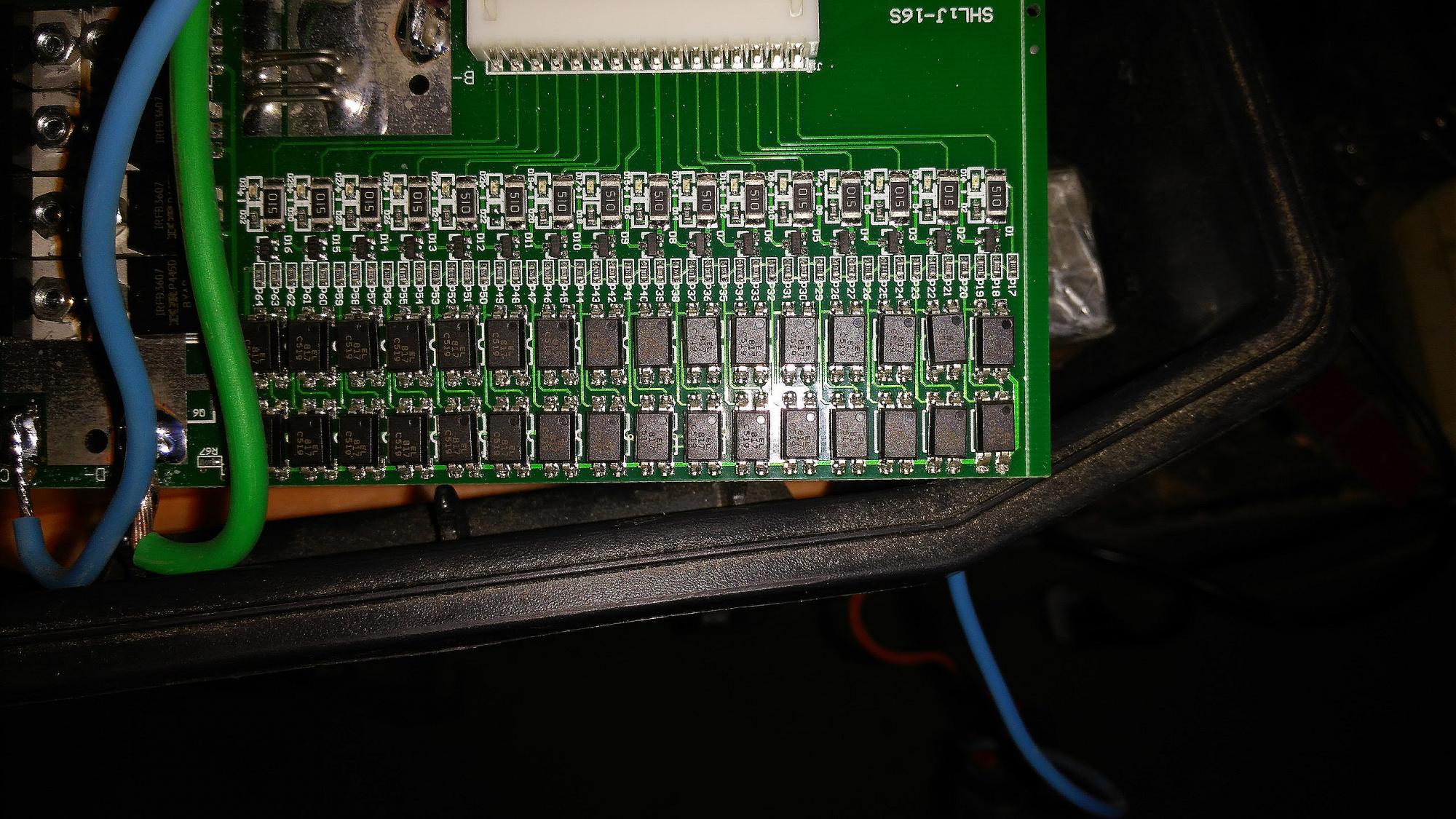

k0val
[user]anatoli_nik[/user],  в
хорошем качестве
k0val
вот начеркал, думаю так будет верно, отключил 3 ячейки.

k0val
[user]anatoli_nik[/user], зарядка идет, а вот нагрузка затихла....) прошу опять совета))

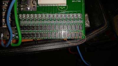

anatoli_nik
Судя по схеме нужно также закоротить соседние оптроны голубым выделено:

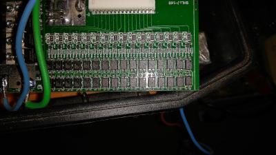

k0val
[user]anatoli_nik[/user], тут немного другое... страшно, пожалуйста нарисуете? :exactly:

anatoli_nik
Да я, вроде, нарисовал в предыдущем ответе, или картинку не видно (может на вашем браузере не отображается)?
Посмотрите там картинка которую я вылаживал ранее, только голубым дорисовано.

k0val
[user]anatoli_nik[/user], это я понял, я прислал другое фото, там где нагрузку отдает, вот тут запутался...
anatoli_nik
Верхний ряд (на фото) оптронов отвечает за отключение нагрузки, нижний - зарядки.
Поскольку оптроны в ряду идут последовательно то, для того чтобы исключить часть бмс, нужно выводы оптронов (те что обведены) неиспользуемых каналов закоротить.
