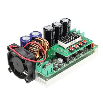

Безкорпусные зарядные модули на 600/900/1200/1500W UP to 120V
Автор LWW, 28 Окт. 2016 в 15:24

Этот модуль по ссылке на тао - неудачный. Плата сильно искривлена. Транзисторы этой платой еле прижаты к радиатору. И прикрутить их нормально винтами - весьма проблематично.. В общем колхоз, хуже некуда..
Да и он аналоговый. Чуть нагрелся - напряжение поползло..... Нужно выводить наружу нормальные подстроечные резисторы или подбирать прецизионные, что я обычно и делал.

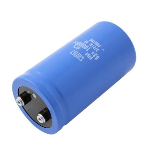

Понадобилось питание на основе мощного транса. В Туле заказал литой тор на 600Вт 42В. При сетевом ~250В напряжение после моста достигает 75В. Для наименьших пульсаций, нужно ставить ёмкости 100.000мкФ х 100 вольт.
Собрал я этот кондёр из 10 штук Jamicon 10000мкФ 100В (LSW103M2AQ70M). Этот вариант максимально оптимизирован по цене и качеству. Лет 20 проработают. Если ещё в два раза увеличить бюджет, можно взять фирменные кондёры, которые проработают лет 50....
Кондёр выходит циклопический. И для него был взят стандартный корпус из серого пластика. Чтоб не запылился  :exactly:

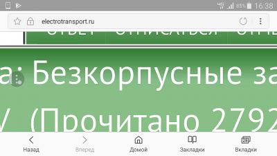

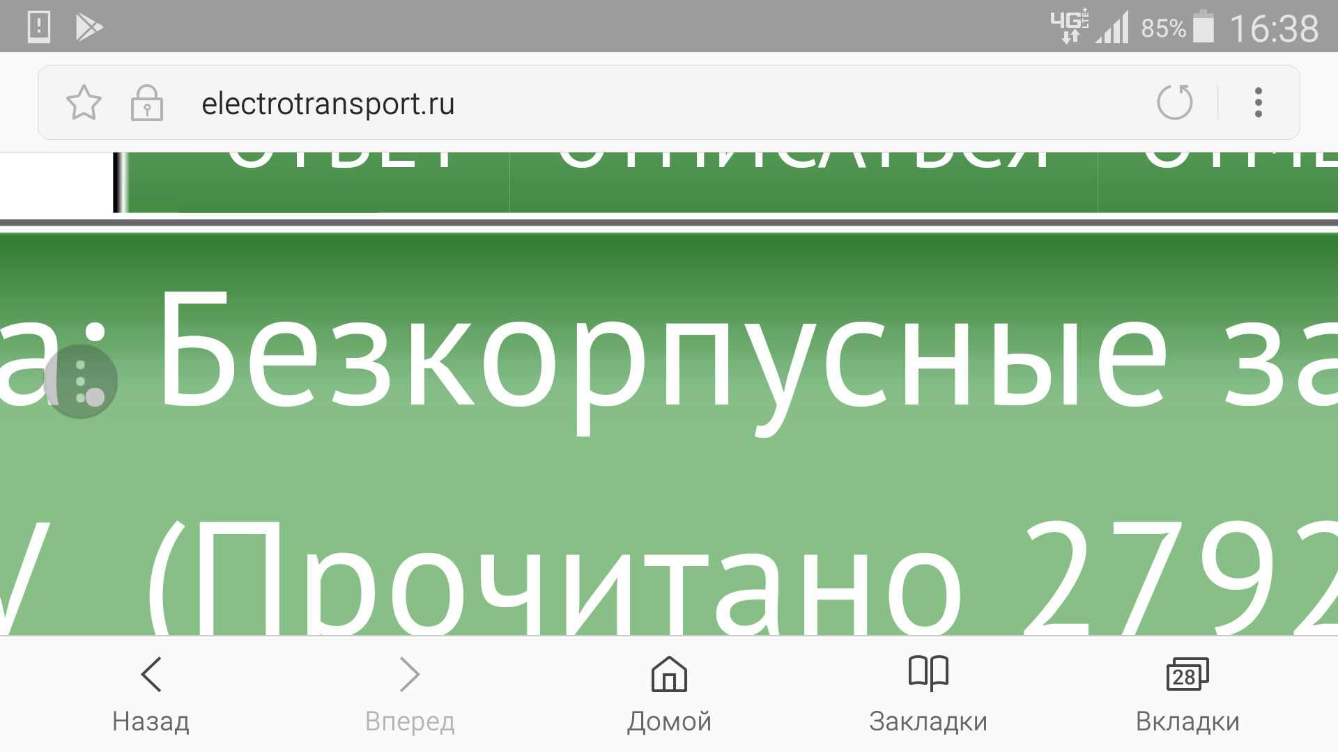

Повторю: нафига эта тема, да еще и с ошибкой !!!
Бескорпусные они, а не:
Да и не зарядные вовсе, не прекращают заряд при достижении определенного минимального тока.

p.s. всегда приставка "без"
означала без чего-то, а тут бескорпусные - жесть - я возмущён удивлён. Оказывается "К" глухая согласная.

Транс около 4 кг. Кондёрчик может с полкило или меньше.. Вот такой:
У меня уже несколько трансов, на разные напряжения. В одной из сборок я набрал кондёр из 10шт 10.000*100V в стационарном корпусе с креплением на стену, что бы не вспоминать о нём лет 20. После знакомства с тульскими трансами, полностью отказался от мощных импульсников.
Вес залитых трансформаторов приводится в описании.

220 грамм. Такой вот симпатишный модуль
600 ватт достаточны каждому  ;-)
