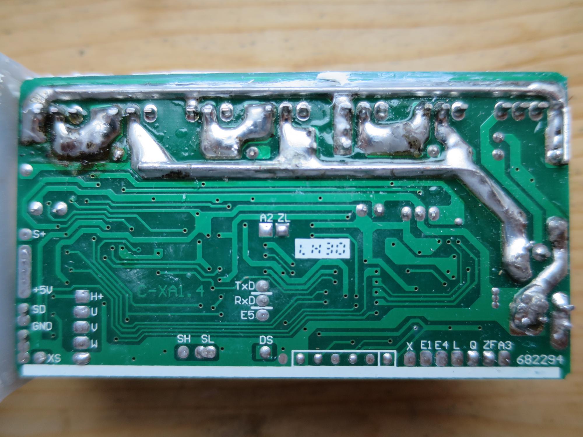

сначала определяет направление, а затем трогается. (потому что колесо без датчиков хола)
колесо без датчиков хола                                                                        в контроллере просто не распаян
