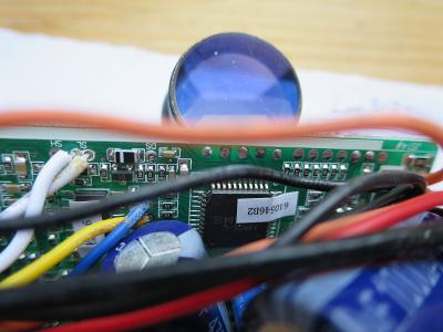

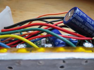

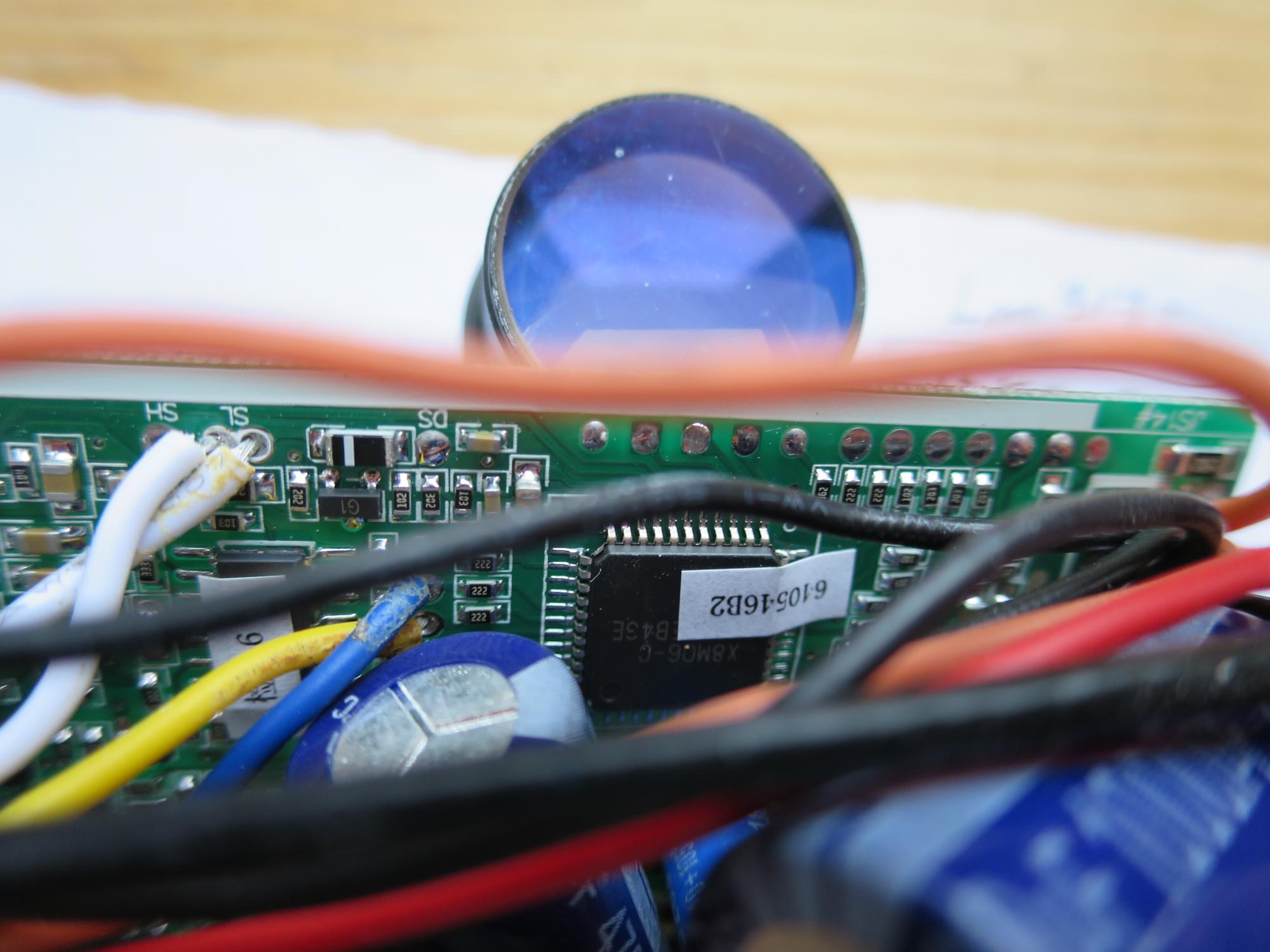

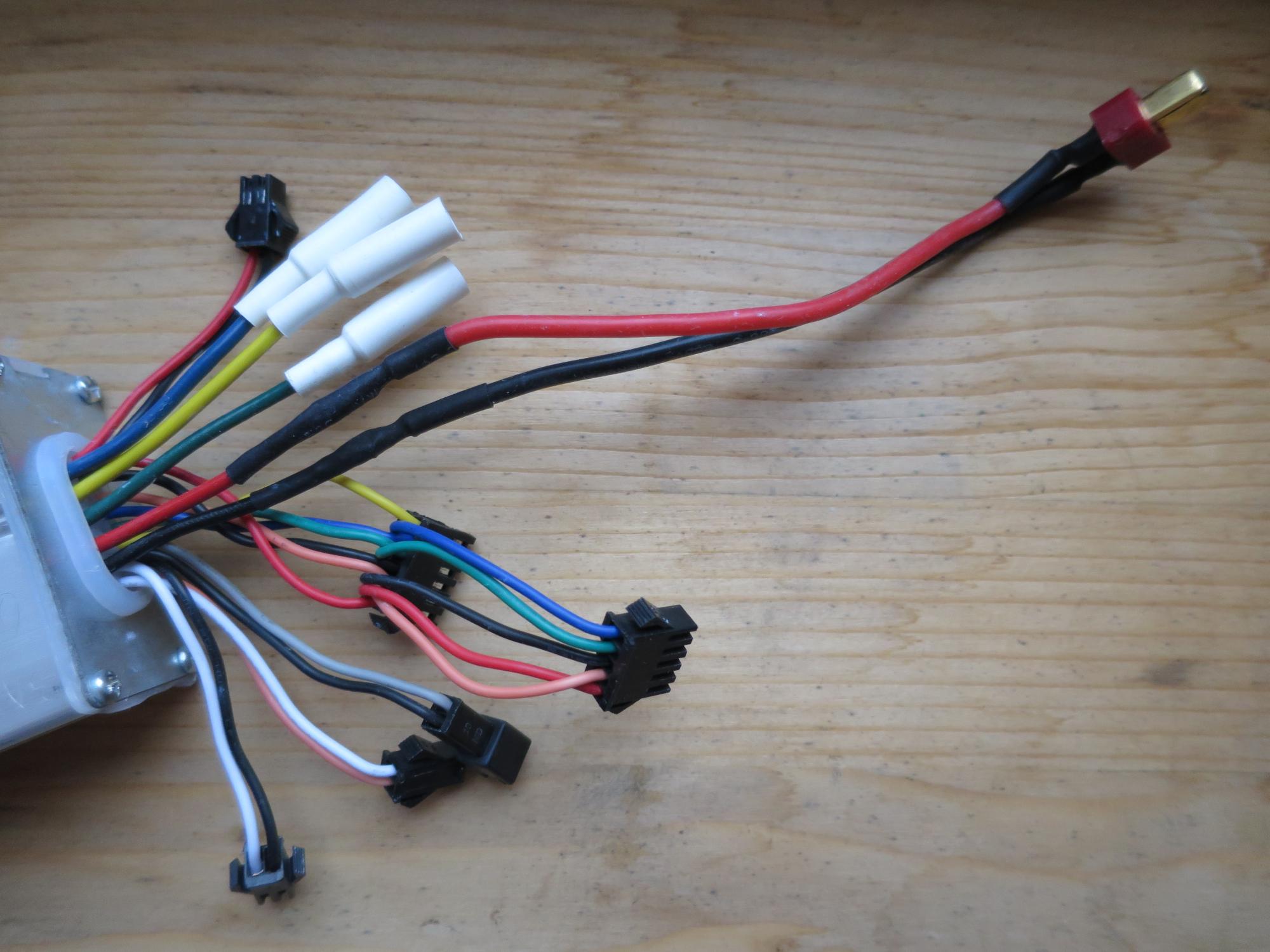

[b-b]Задний контроллер.[/b-b]
[b-b]транзисторы 3077[/b-b]

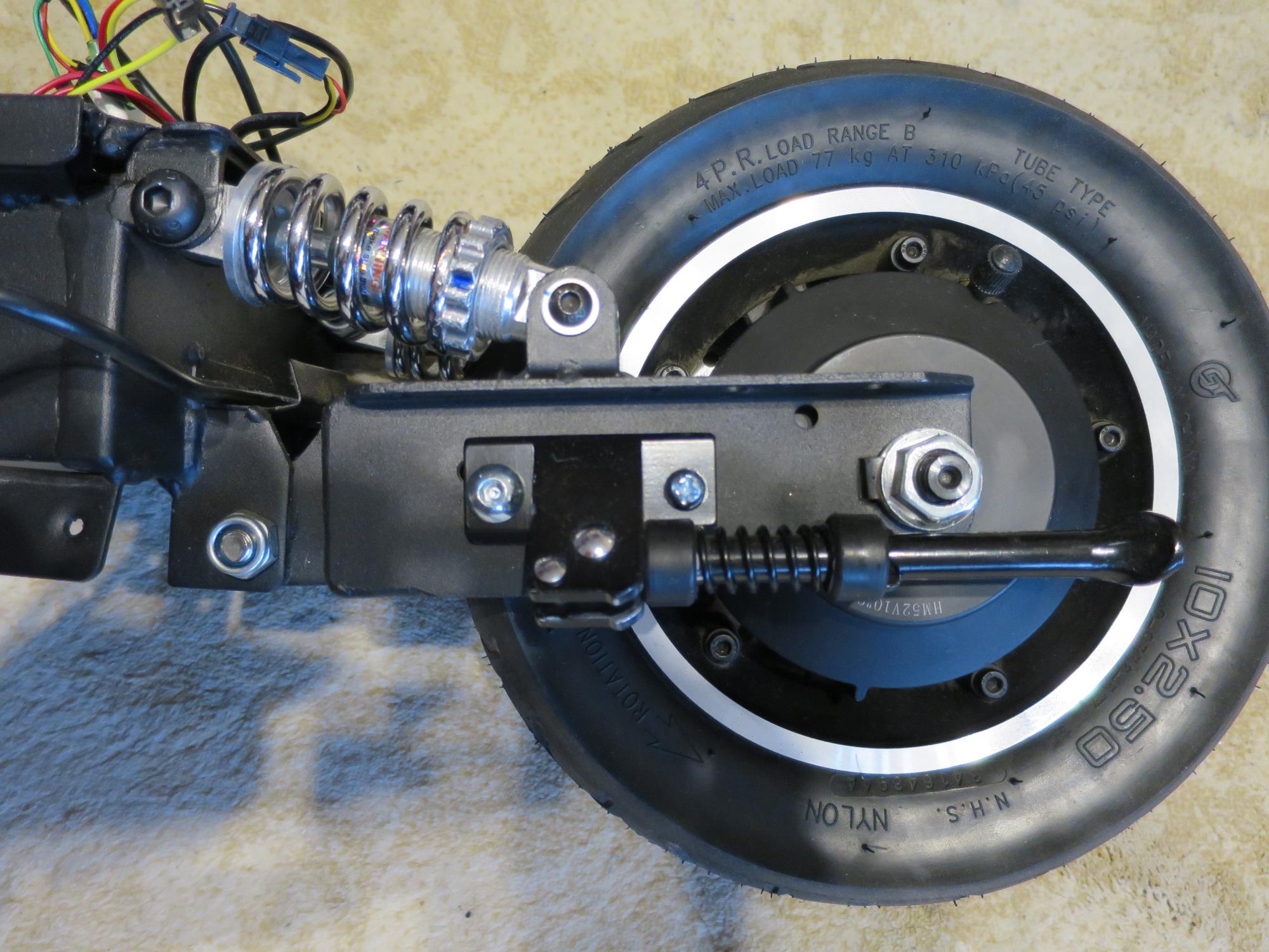

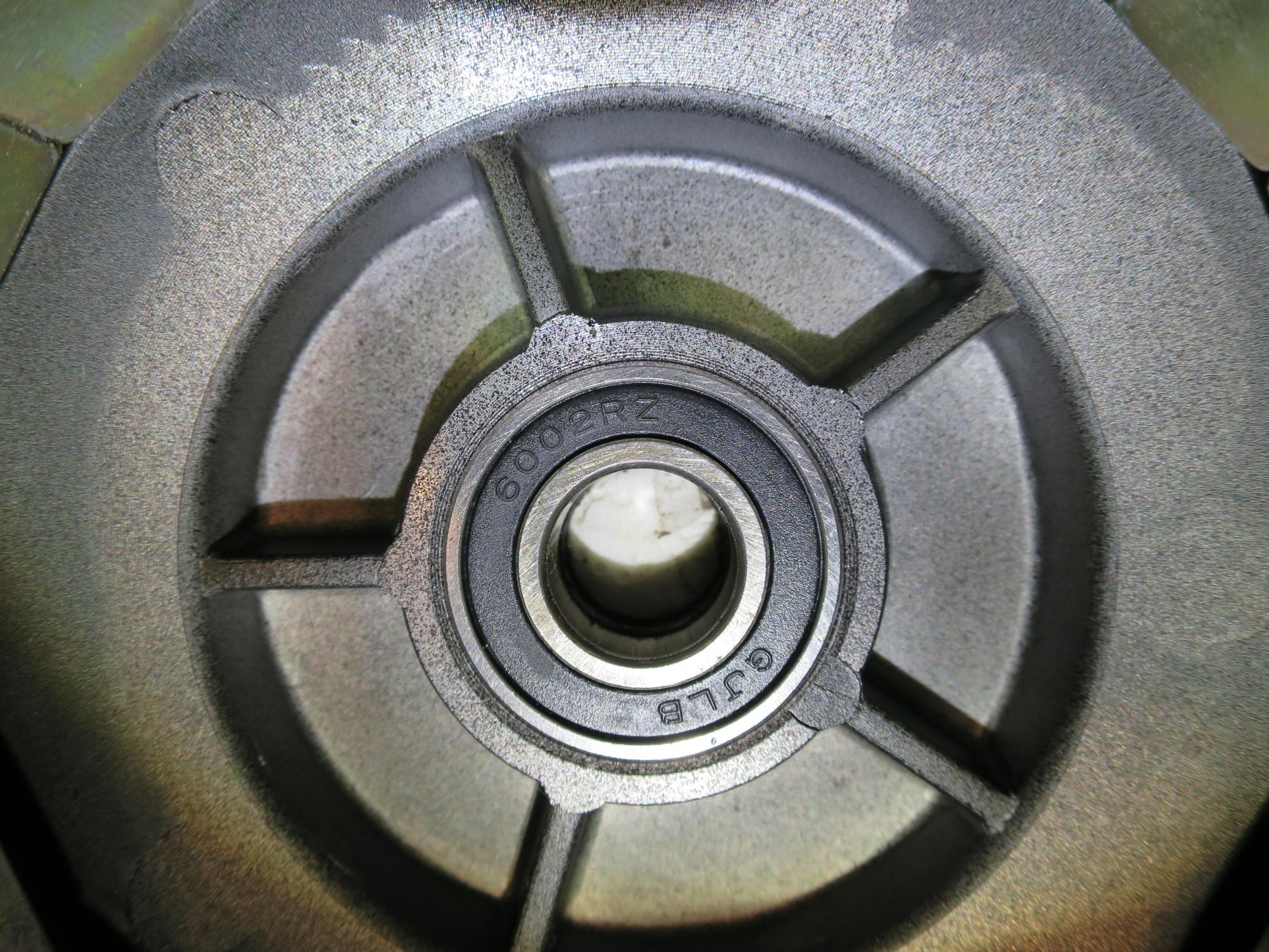

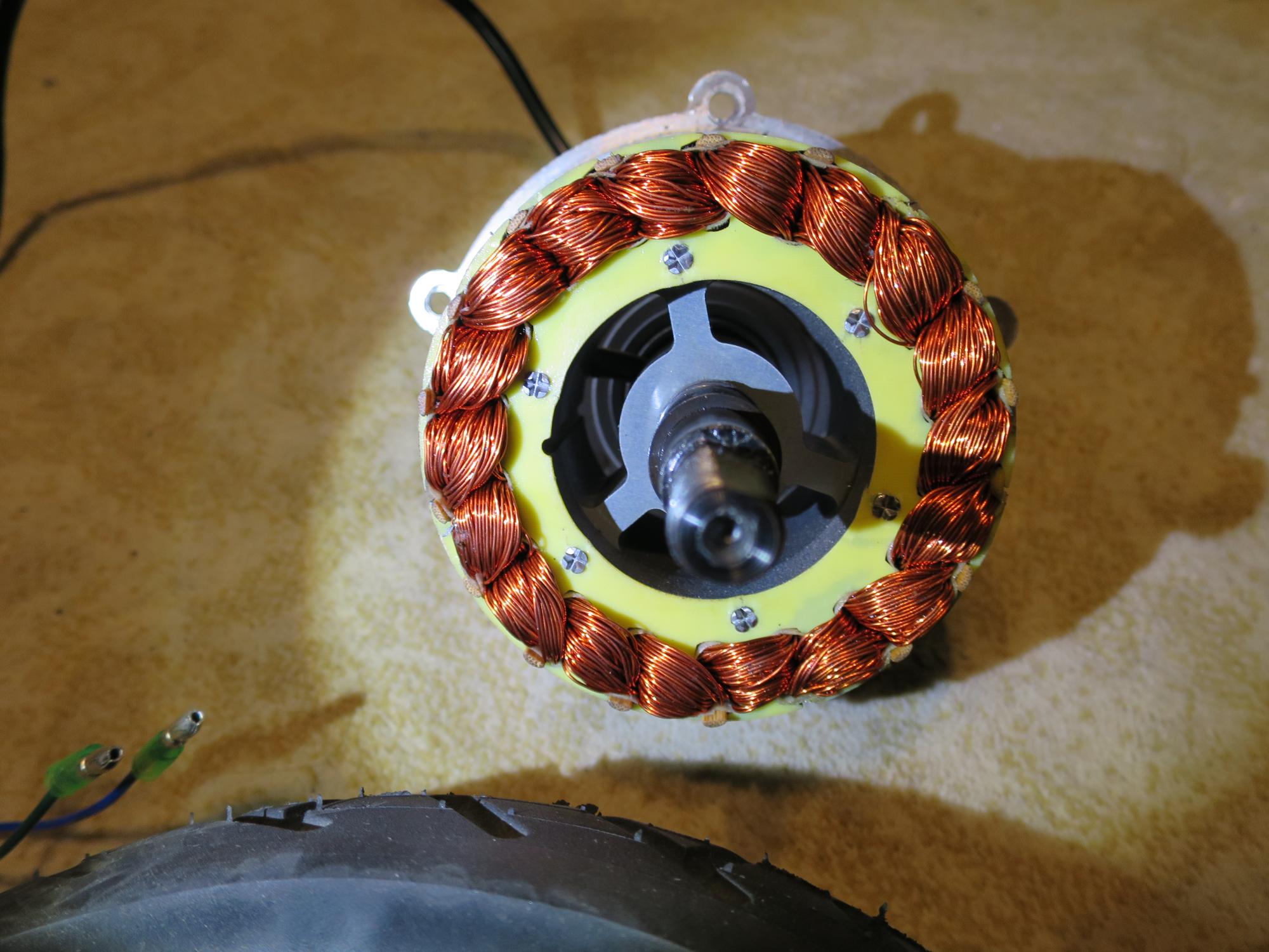

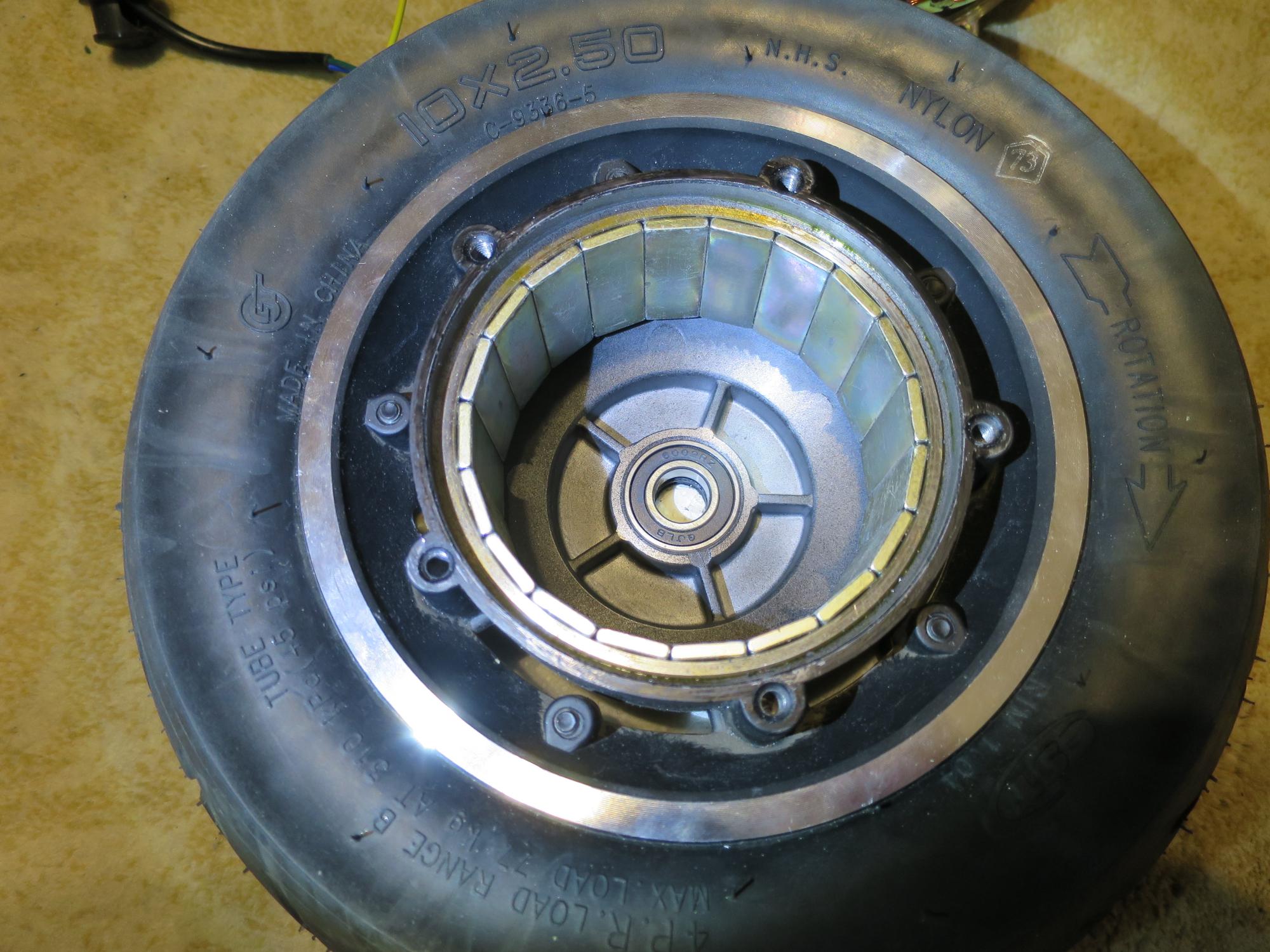

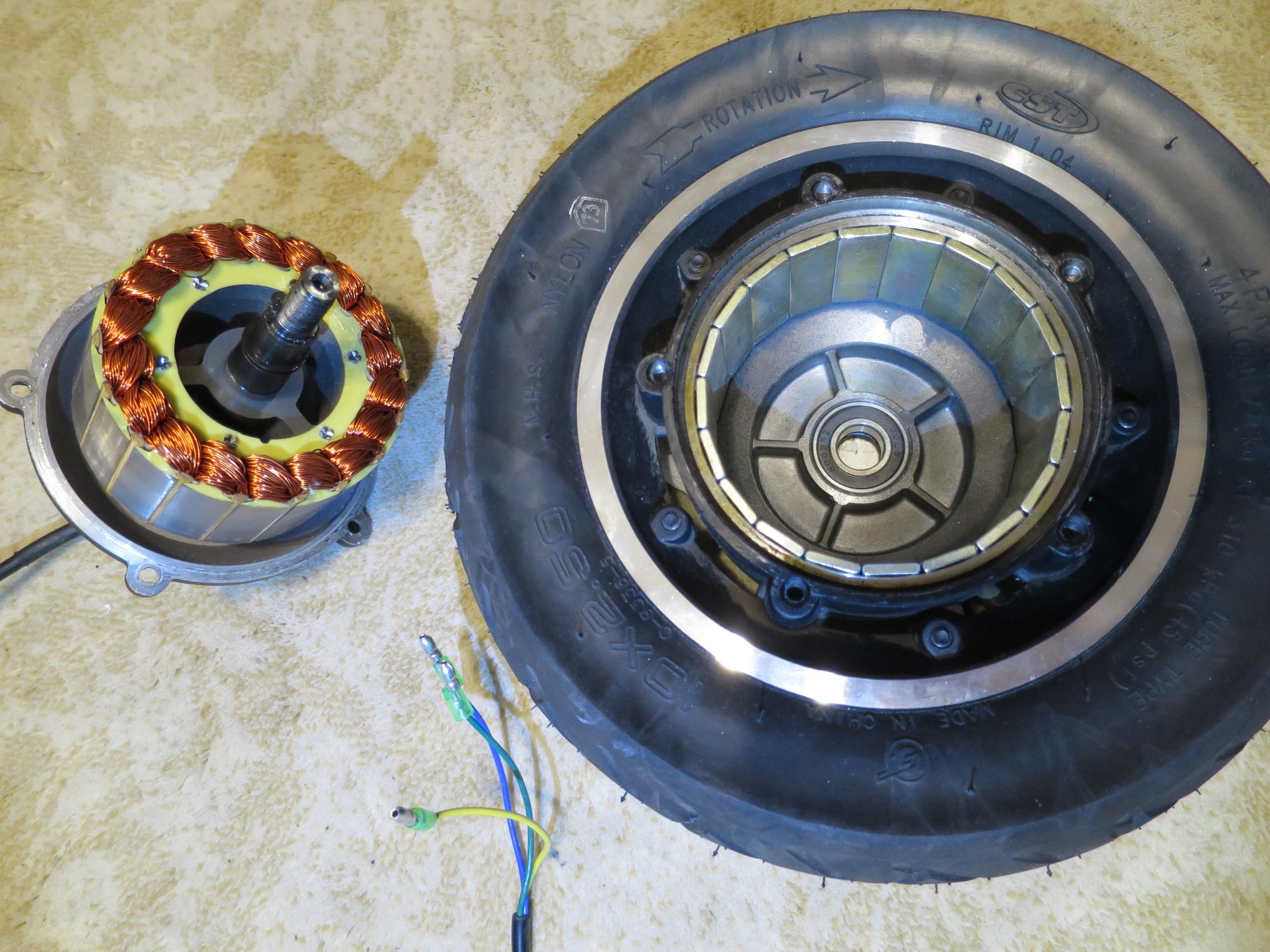

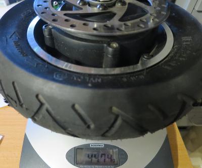

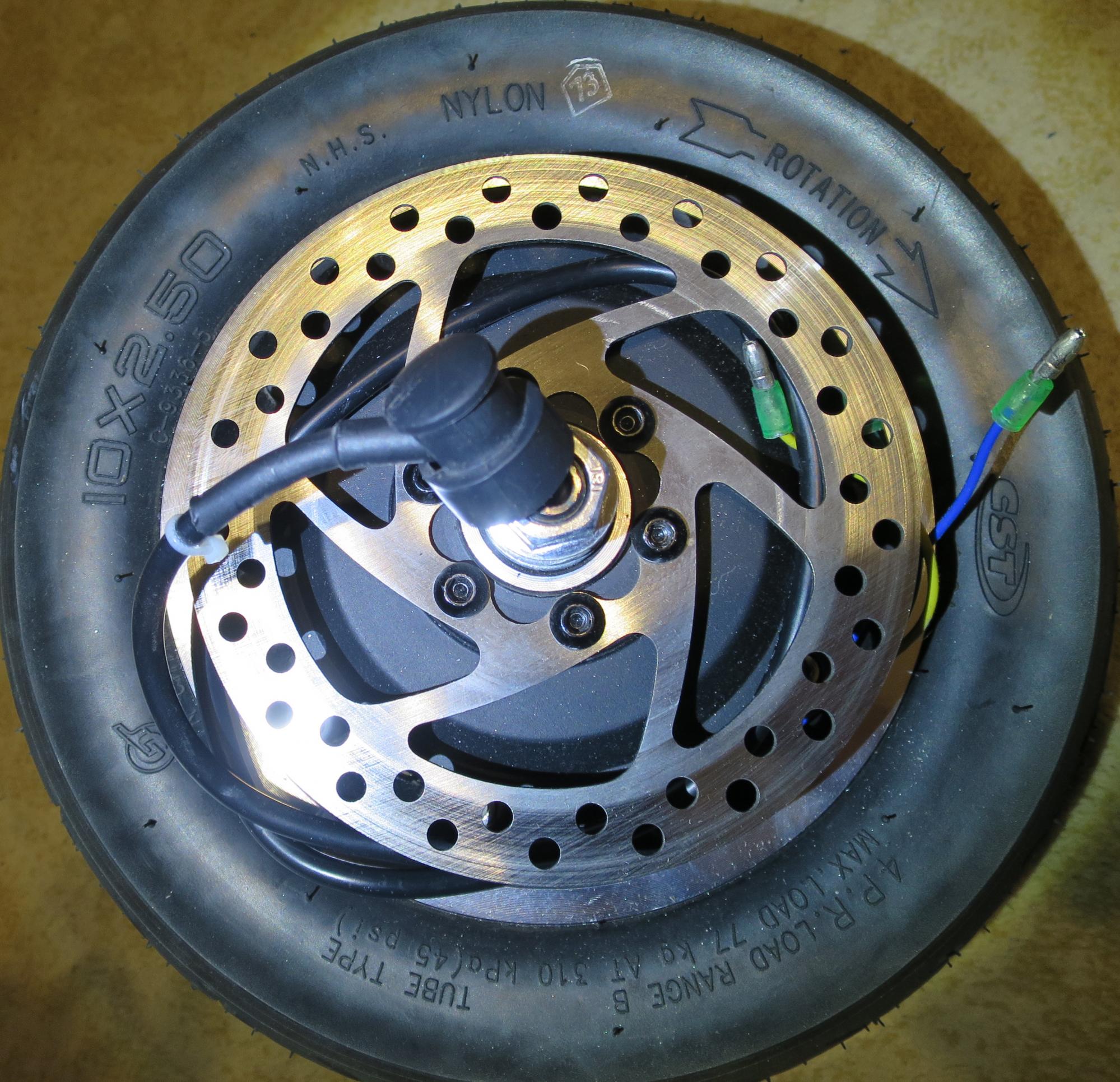

[b-b] Заднее колесо[/b-b]

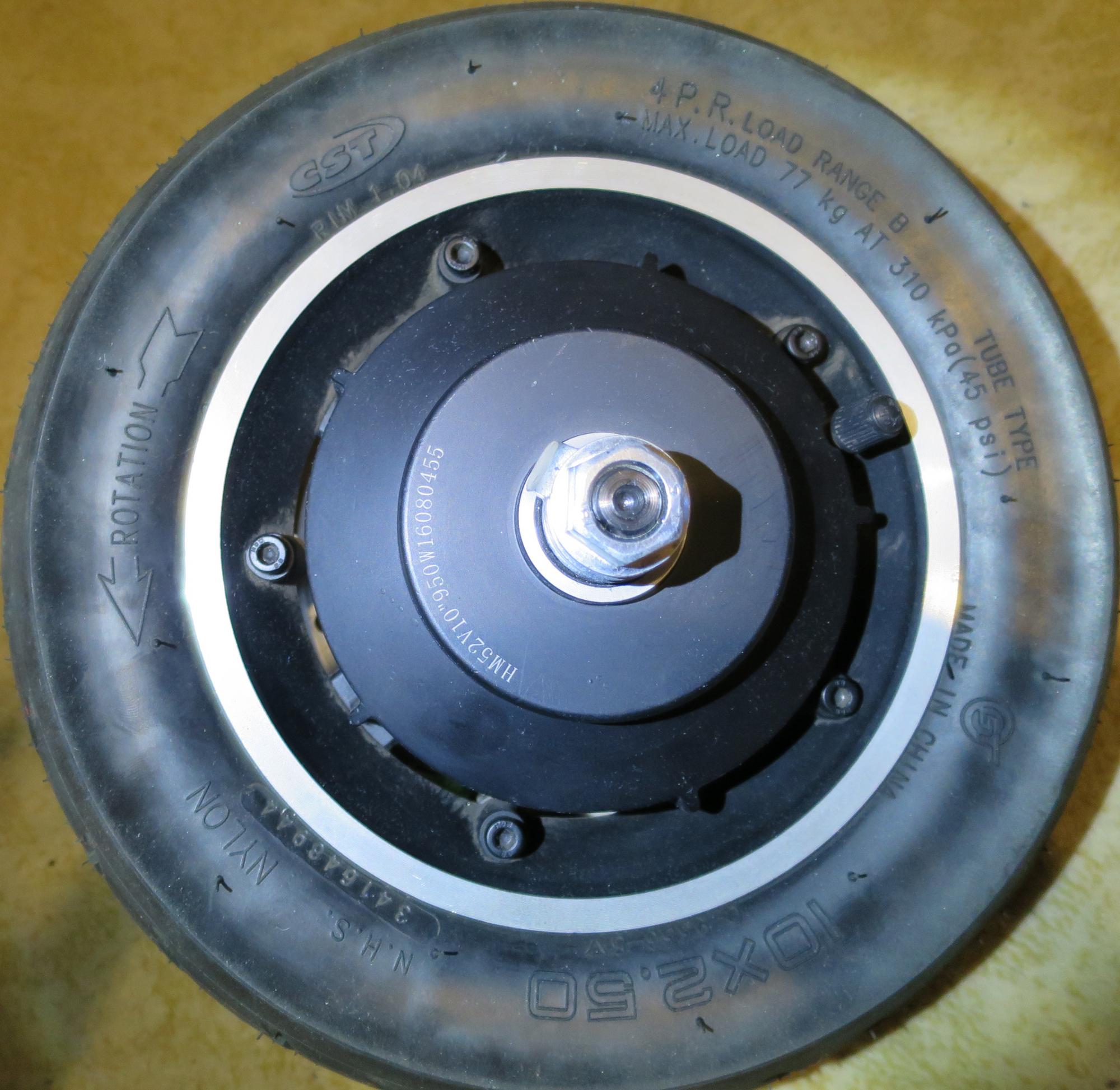

Вес заднего колеса с тормозным диском 138 мм. 4.474 кг.          стоит сальник обратной стороной, может так задумано.
20 магнитов размером  2 х 45 х 14, установлены -S-N-S-N-S- и т.д. подшипник 6002 ZR
20 магнитов и 18 катушек
размер магнита 2х45х14

ingener
Цитата: volodiaa от 12 Нояб. 2016 в 12:14
Задний контроллер.
а к чему прикручены транзисторы?

volodiaa
#22
транзисторы через прокладку к алюминиевой пластине , а пластина через пасту к корпусу тремя болтами.
Что касается Aqiho , то мне думается что при температуре выше +30 у него могут сильно греться контроллеры, а может и колеса, если продолжительно ехать на полной мощности, проверить не смог-теперь до следующего лета. контроллеры прижаты к друг другу через пасту к нижней и задней стенке корпуса тоже через теплопроводную пасту.

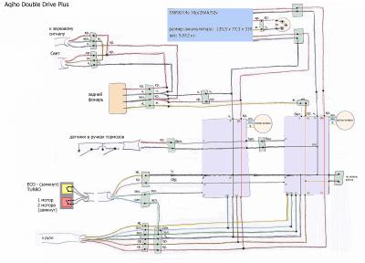

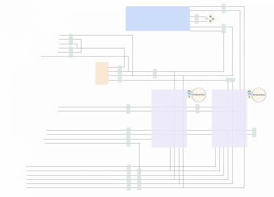

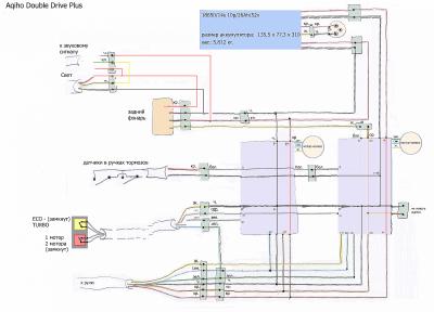

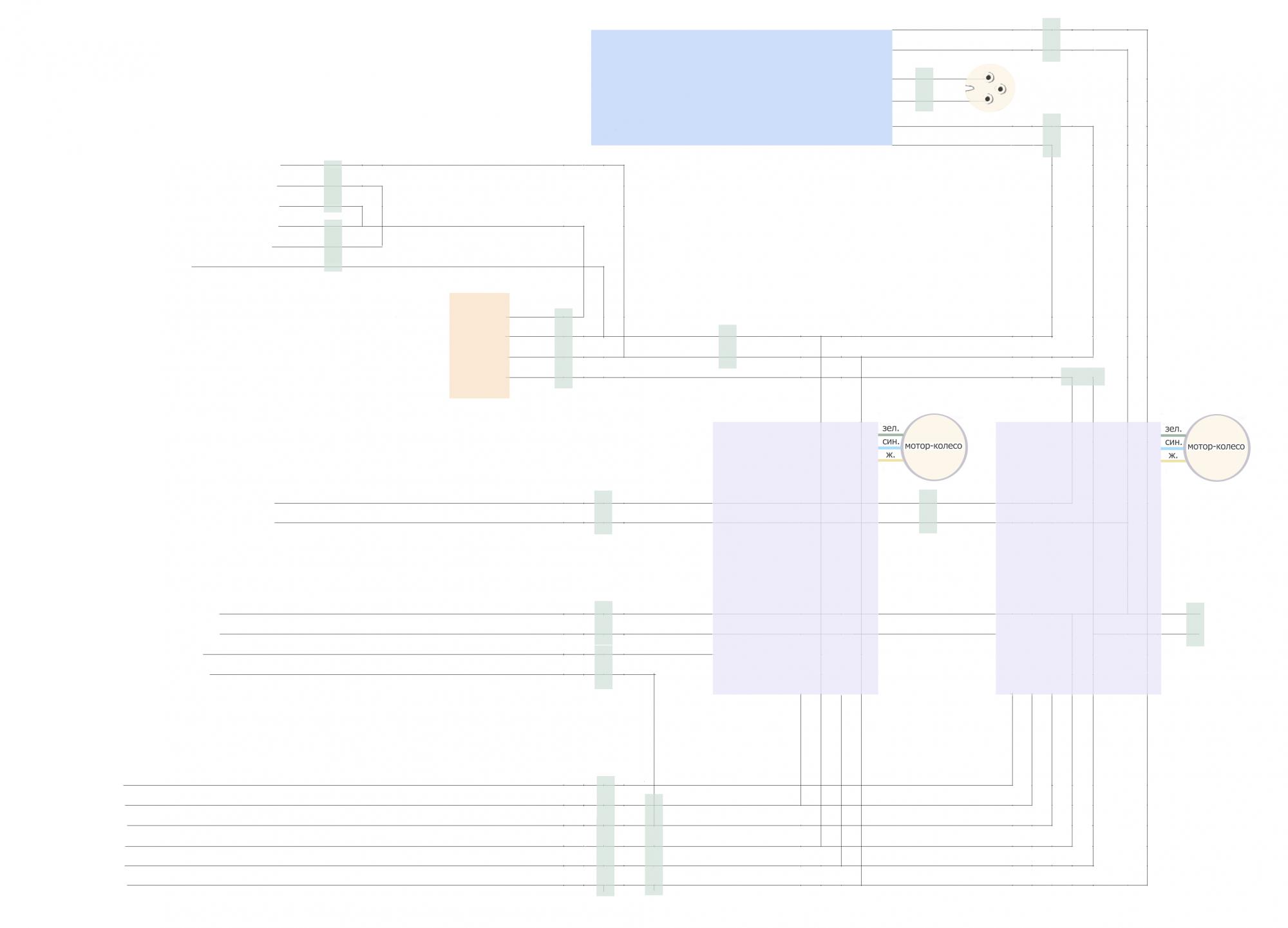

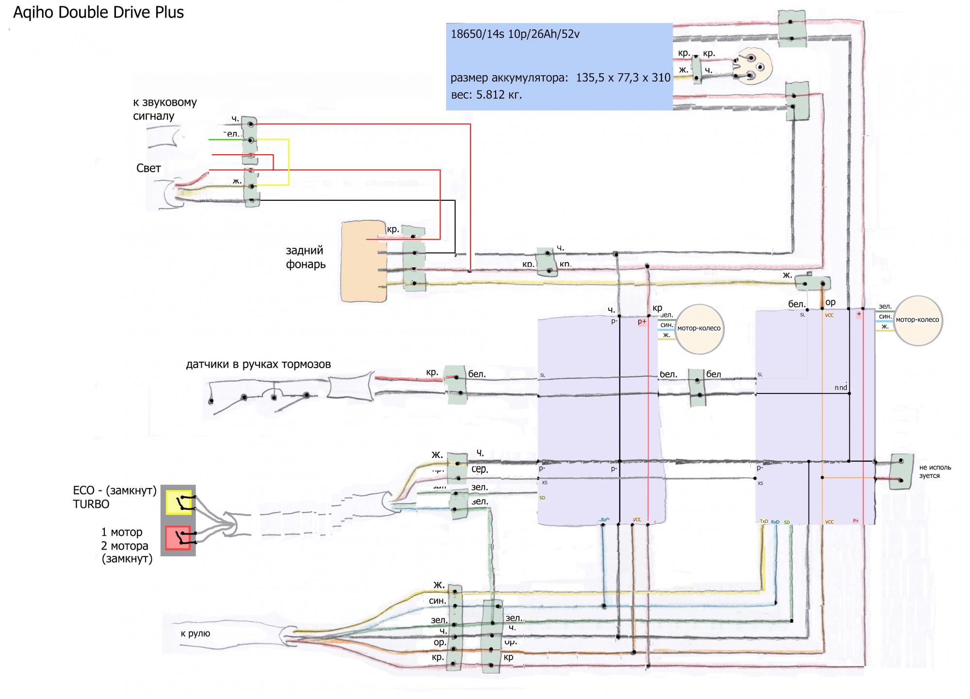

[b-b]изменил и упростил схему.   [/b-b]                                                   схема курка.
  слева..Схема - раскраска ( печатаете на черно-белом принтере , а затем раскрашиваете цветными карандашами) справа (оригинал)
ingener
Да, спасибо. Было интересно, напрямую ли к корпусу прикручивают ключи или нет.  Все-таки есть пластина.  А то скоро предстоит интегрировать контроллер без корпуса (только плата), вот есть мысли как-то использовать зря пропадающий теплоотвод в виде всей деки)

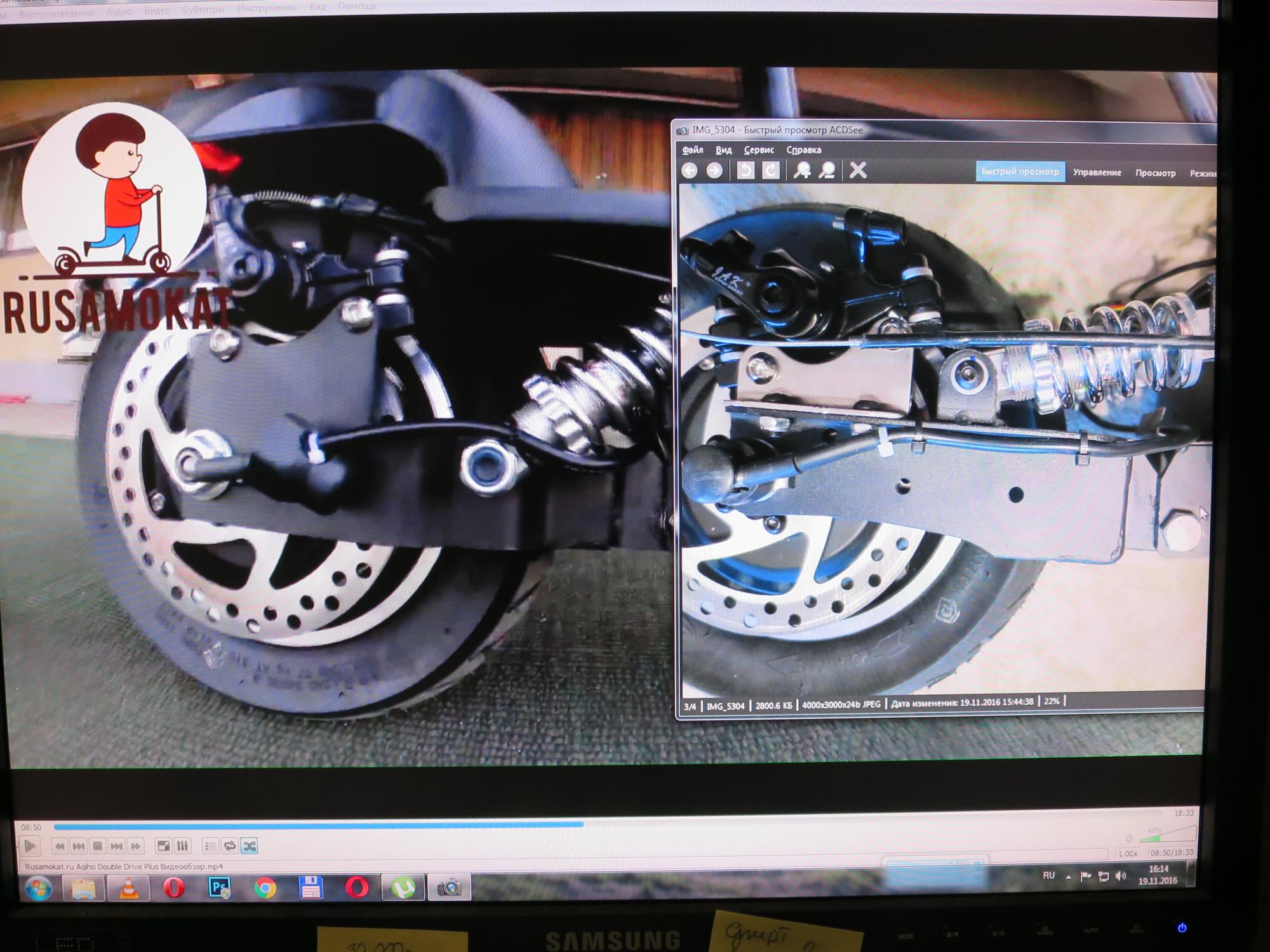

Товарищи! А вот и видеобзор от Rusamokat.ru!
К слову сказать, на обзоре мной заказанный экземпляр( :dance: ), который уже мчится в Москву :run:
TVABTR
[user]volodiaa[/user], я про свой вес никому не говорил=) Но я так понимаю что ревизии у нас одинаковые... По прибытию скину сюда фотоотчет.
Slider
Обзор немного длинноват, и к тому-же, вести видео (фото) съемку на фоне, значительно более светлом, чем объект съемки, нельзя, это "азы"...

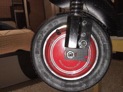

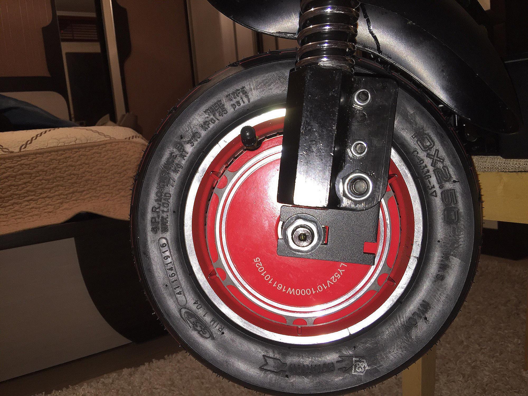

[user]volodiaa[/user], слушайте, а вы правы! У меня крепление идет на одной линии с креплением колеса. А у вас получается выше.

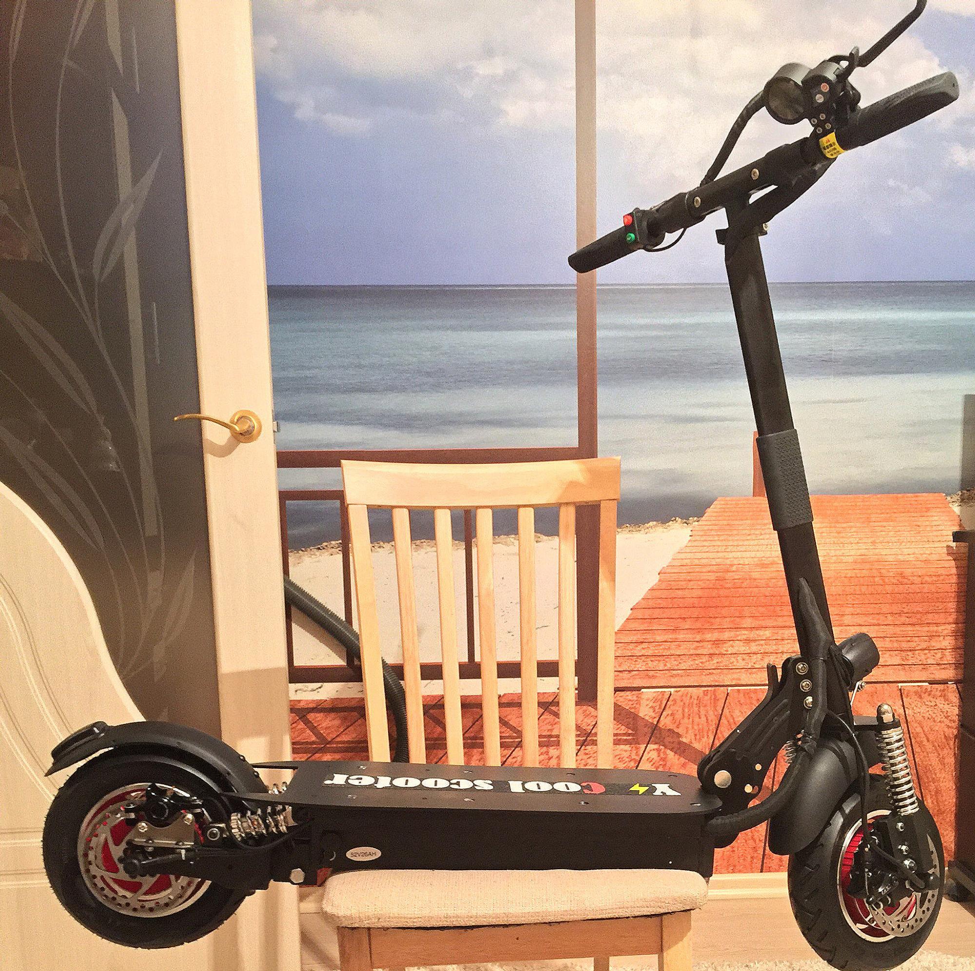

Товарищи!!!!! АААААААААААА!!!!!!!! ПРИВЕЗЛИ!!!! УРАААААААА!!!! Он такой, такой..... Такой клааассный!! Моя....моя преееелесть... :dance: :dance: :dance:
TVABTR
[user]ChpOk[/user], сейчас... я его облабызаю...))))
