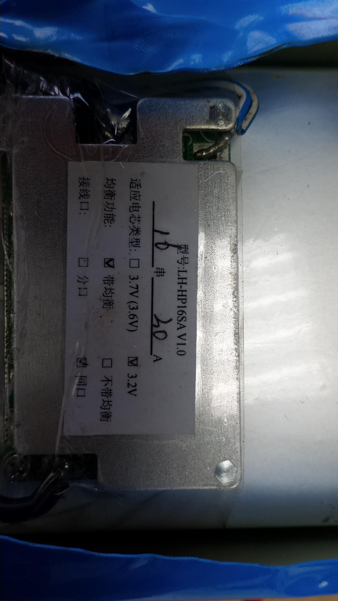

Небольшой конфуз произошел с батарейкой.
Есть электрогазонокосилка, в ней были 2 свинцовые батарейки по 24В и 10ач, соответственно 48В итого.
Ну на излете четвертого сезона они устали :(
Но газону то не объяснишь что его нечем косить и он как рос так и растет :)
Вот и пригодились батарейные блоки от скутера - но мало того что колхоз так они ж по 20ач и если родная весила почти 15 кг то эта то вдвое :(
Купил на днях лифер из 10амперных пакетиков, начал сегодня пробовать но не тут то было - при включении отрубается БМС :(
Моторчик то всего 600 Вт по шильдику...
Решил испытать новый ваттметр, прицепил его к свинине и начал включать - при работе мотор 8А кушает, если еще колеса крутятся то 11-12 максимум, но при старте промелькивает цифра больше 50 на дисплее .
А батарейка новая вроде рассчитана на 30 постоянного и 50 пикового, то есть ранее она крутила полуторакиловаттный мотор!
Ну там понятно - контроллер не давал резких бросков.
Так вот вопрос: как можно выйти из положения желательно с меньшим геморроем?
Типа БМС пока не знаю, но видимо придется как минимум выяснить путем вскрытия.
Тупо поставить резистор в 1 ом поможет?

Ваттметры обычно пиковый ток показывают. типа турниги и клонов.
У вас если 50А то скорее всего срабатывает БМС по превышению тока. (силовая часть)
Решить колхозно проблему можно залудив шунт на БМС. Но есть вероятность что мосфеты в бмс (именно они вкл/выкл силовую часть) не выдержат этот пиковый ток и тогда бахнут . правильное решение заменить БМС на батареее. А вообще и всю батерею на более мощную. Тем более вы пишете про потребление в 11 А а бат на 10А т.е. работает на 1С для качественного лифера это немного, а вот для не качественного возможно и мало. Мало подробностей про бат короче. Из чего собрана...

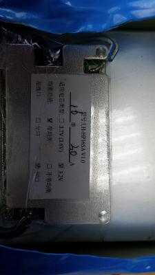

Прошлогодний снег стАял и вопрос становится животрепещущим, в связи с чем батарейке было сделано вскрытие
Вскрытие показало внутри БМС с маркировкой LH-HP16SA ver.1.0 на 30а.
Смотрите она на фото
Транзисторов там 10 шт на всех местах напаяно, ну то есть добавить некуда.
Тип транзисторов узнать проблематично бо они ж радиатором придавлены :(
Два балансировочных разъема на 11 и на 6 выводов.
Нет ли у кого похожей БМСки ампер от 60 в наличии?
Именно в наличии - ждать уже некогда :(
Или всё же тупо нагружать батарейку в обход БМС?

Радиатор разбирается откручиванием четырех винтов. Можно подшаманить шунт. Если ключи будут греться, можно подумать об их охлаждении, прижатием бмски к чему-то большому и металлическому. Тем более если бросок кратковременный только при старте,  то есть продолжительное завышенное потребление исключено, можно смело завысить ток бмски раза в два. Я так 20А в 100А для бесперебойника переделывал. Потому что хоть обычно больше 5-10А и не потребляется, но при старте инвертора бросок ампер так в 80. Два года уже работает, жрать не просит.
