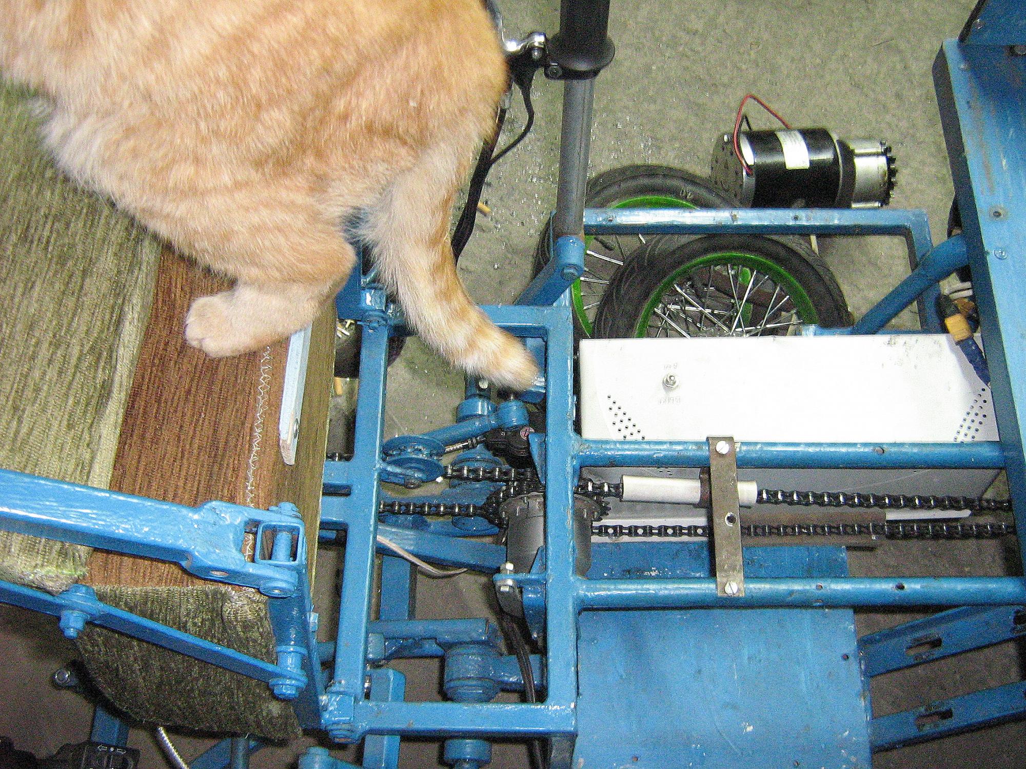

Я давно читаю форум. Прошло наверное года три , может больше. За это время было построено четыре модификации веломобиля. Начиная от попытки реанкарнации Бунштука до шведмобиля. Фотки делал далеко не все. Уж звыняйте ( укр.) Первый веломобиль был построен в 1987 г. Успешно испытан и переделан в прицеп к украине. Срок эксплуатации 20 лет. Потом был трайк  2003 г.  Катались все . Прикольная штука получилась. ( тяжолый зараза 35 кг. ) Но с4 передачами нейтралкой и задним ходом, велокомпютером (только появились ) Зафиксированн
скорость 34 км . час. Потом начались переделки - порезан. Три года назад для меня началась новая эра -электрофикация велотранспорта.Вот что получилось
Я отнесусь к критике спокойно - это только прототип. А теперь вопрос. Я использовал два коллекторных электродвигателя 450 вт. соединённых одной цепью на диф. Куплены они были в разное время . Характеристики как оказалось , немного разные. Каждый двигатель питается через свой контроллер от своего ака. Два литий полимера 36 в. 10 ач. Заменой звёздочек , соединяющих двигатели не смог добиться одинакового расхода. ( 25 км с полной нагрузкой , лодка , якоря, удочки и т . д. 40 кг. , я 85кг и полушвед =70-80кг) Максималка 40 км.ч  Вопрос к гуру - последовательное соединение двигателей и переход на 72 в. ,с заменой контроллера, и перекомутацией акумов или полная замена на ВЛДС  750- 1000вт. Выровняет ли последовательное соединение нагрузку на каждый двигатель Чтобы снизить расход. ? Дальше буду двигаться к солнечной подзарядке на время стоянки , на рыбалке . Хитрый контроллер куплен в китае , панелька полугибкая 100 вт. никак не доедет ( застряла в недрах Ур. почты )

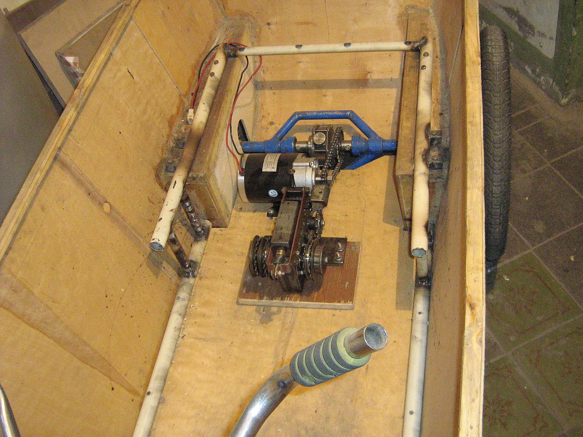

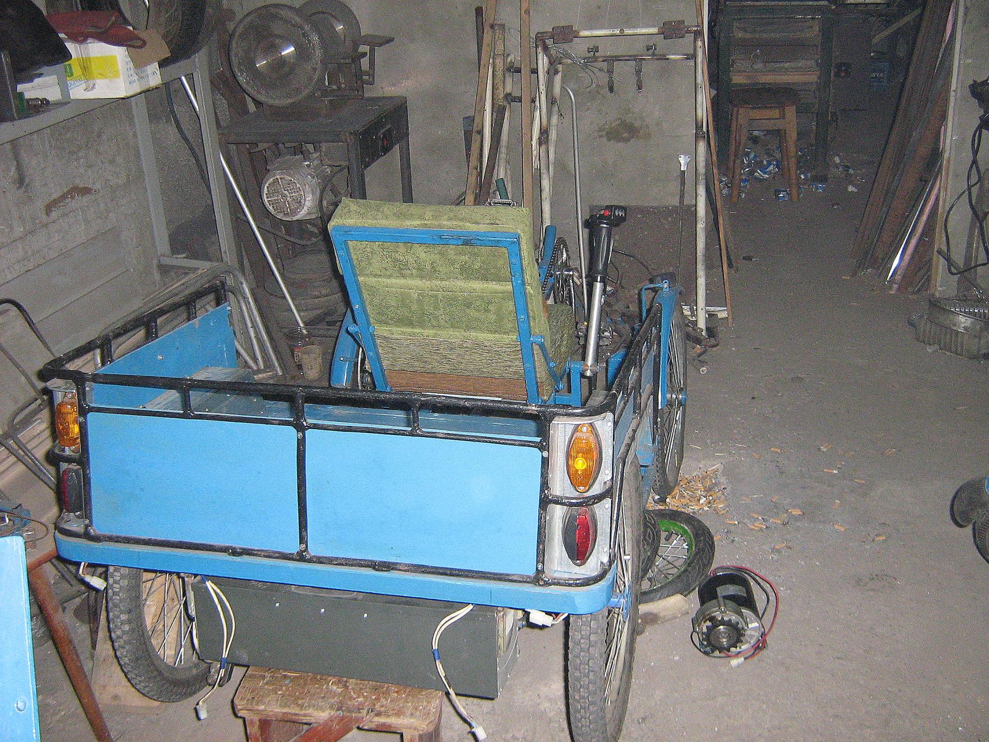

А начиналось всё с этого-
Изготовлен реверс редуктор под линейный привод, ходовая, и пол корпуса.Фото промежуточной сборки Педали цепной привод и без ступенчатое переключение передач на этой фотке отсутствует. По гаражу катался , были недостатки. Проект заморожен.Трёхколёсник был полноприводным . В переднем колесе стоял Q100. Колёса 20" скорость 30+ ,тяга хорошая , вес под 50кг (со свинцом 14ач 36 в.с литием на 10 кг меньше) . Если бы не трёхколейность , ездил до сих пор.

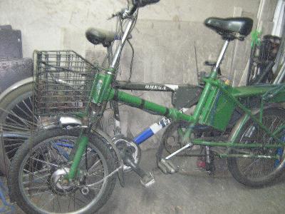

На этом езжу сейчас . Три года пробег 10000км и зимой и летом не слезаю. Простой недели две три - это когда снегу выпало много и его не утоптали , и в гололёд с дождём. Тогда сажусь на простой велик 28".
А это сына аппарат

duka_
#9
Этот гроб, как Вы выразились , только набросок. Я умею чертить чертежи, но и руками для меня сделать не проблема. На "гроб" потрачено 3и недели и испытана идея линейного привода со всеми дифами, редукторами, задними мостом передней подвеской и т. д. Дальнейшея судьба этого " гроба"  неопределена ( но к анфибии он где то  близок ) А у вас есть чем не понравиться? :ah: Да и не фотограф я  .Фото готовых не делал , брал болгарку и переделывал. Лучше спросили как я одним курком управляю двумя двигателями без запараллеливания аков. , или из чего и как сделан диф.( а в нём стоит 8 подшипников) и почему стоит цепь от ИЖа - это разговор. Ведь мы тут чтобы  поделиться наработками или спросить совета у знающих. К стати о советах, вопрос по последовательному включению  двигателей открыт. Я долго рыл форумы , но внятного ответа не нашёл.

Задумка с двумя движками , уйти от дифа, каждый на своё колесо но не судьба , китайцы скомуниздили медь и второй движок вращается на холостых на 200 об выше.  А по наклейкам одинаково. Пришлось ставить на одну цепь. И искать выход. Пока не нашёл. :ireful:
Stelsrider
А дифференциал от чего использовали или как делали? Я так понимаю у Вас на дифференциале 2 привода сходятся -  педалей и с электромотора. Педали через фривил (обгонную муфту) работают?
