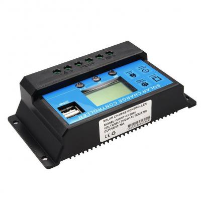

На моих тоже по паспорту написано 18 или 19В, а когда отключил акб контроллер перешел на 24В, показывал около 23В, в пасмурную погоду.
Все панели проверенны разброс по вольтажу максимум +- 0.2 вольта. по амперажу и то больше примерно 0.3А. И у вас не сдох контроллер? всем известно, что при подключенных СП запрещается выключать контроллер с АКБ, я так один сжёг.
007
АКБ отключил по ошибке при монтаже, вместо СБ. Контроллер 12/24В поэтому перешел на 24В, остался жив.
эриксон2
В вашем случае было куда ему переключится, мой спалился из за того, что система на 24в и переключится выше уже некуда . У вас какой контроллер стоит?

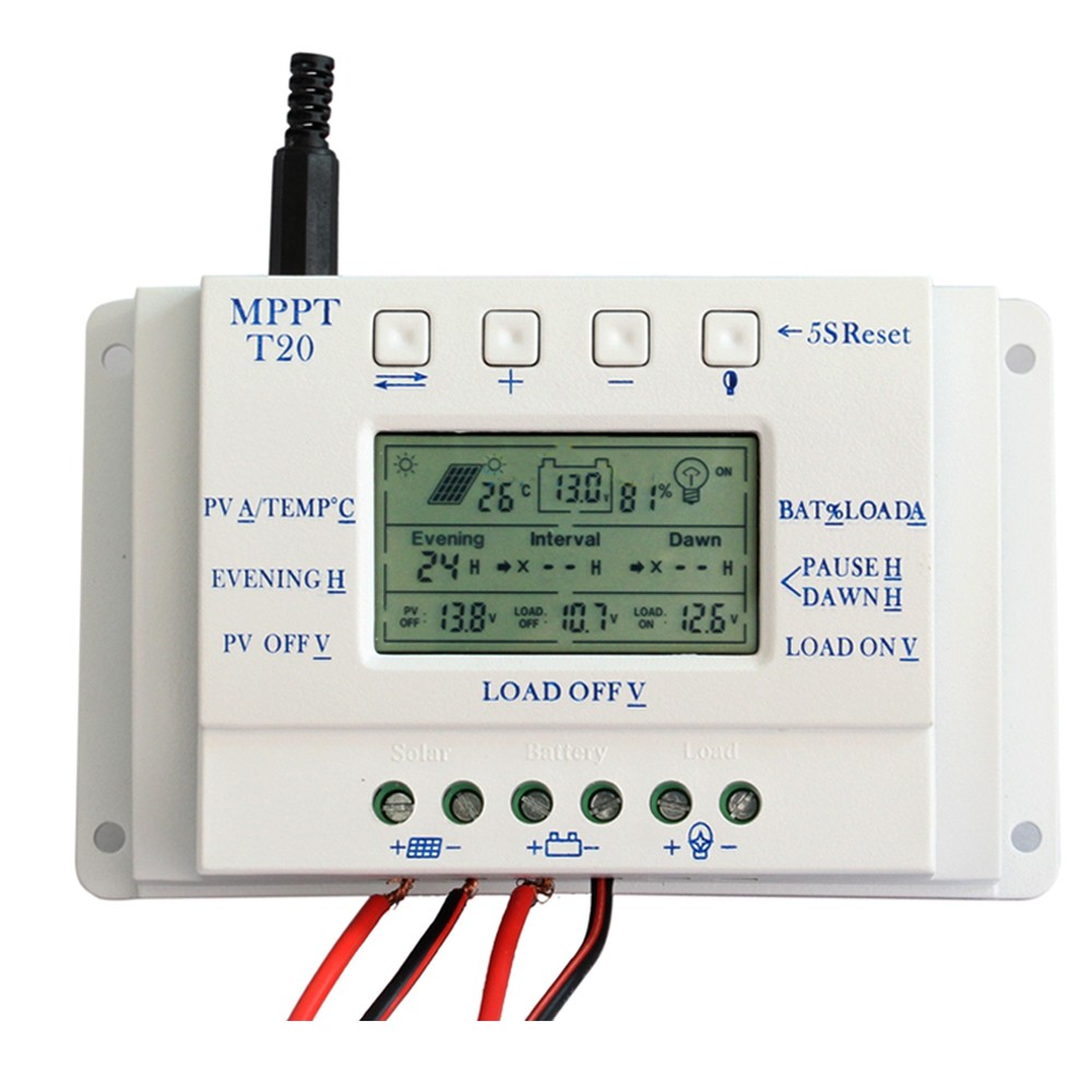

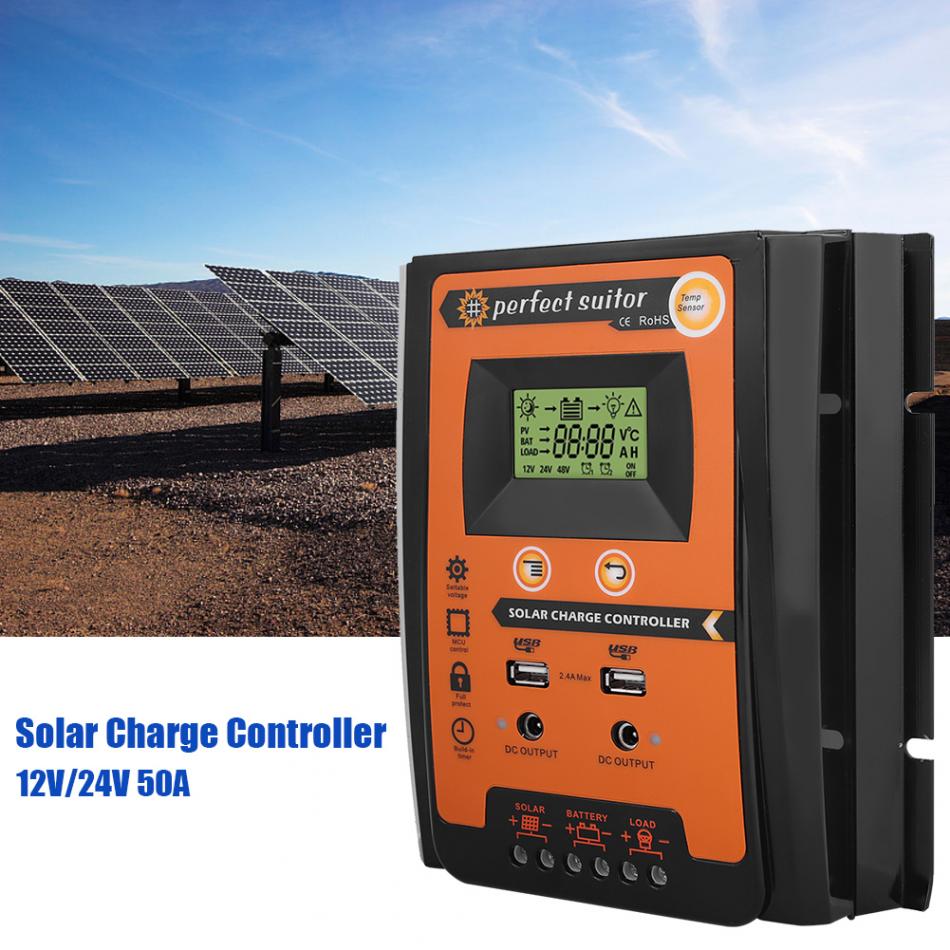

30 амперный ШИМ
эриксон2
 У меня первый был на вроде этого, только без дисплея. Сейчас стоят вот эти. Поменьше на ветряке, другой шим на 70А.
