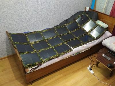

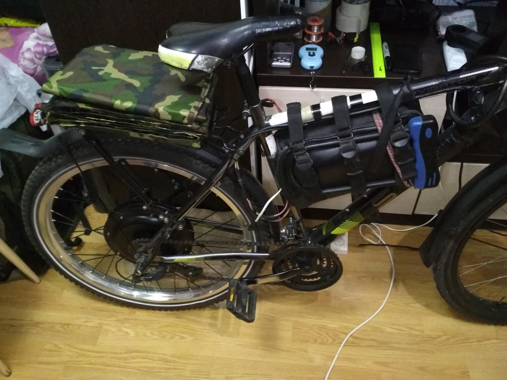

Хочу поиграться:
Мощность солнечной батареи: 160 Вт (18В 9А)
Площадь в разложенном виде: 1.2 кв.м
Габариты в сложенном виде:  300х220х70
Вес: 2.6 кг
Солнечные элементы - гибкие.

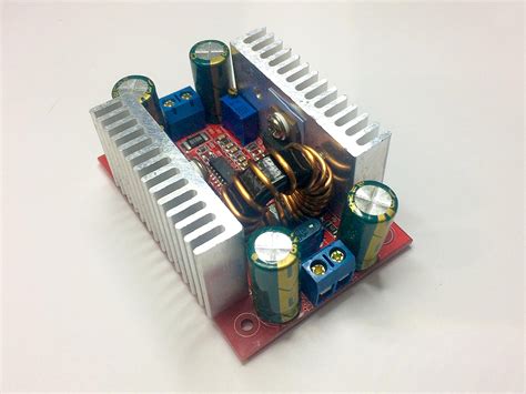

Планирую от нее заряжать буферную маленькую батарейку на высокотоковых ячейках 21700 с максимальным напряжением 16.8В и емкостью 13.5Ач (4S3P 4500 mAh), а от нее напряжение уже пойдет на DC-DC повышающий преобразователь (китайский "400Вт", до 60В с регулировкой тока и напряжения):
От него уже будет заряжаться батарея электровелосипеда 48В 38Ач.
Планируется использовать в походе летом для заряда электровелосипеда в период с утра до ~17 часов вечера. Вечером - убирать в рюкзак и выдвигаться - ехать на накопленной энергии.
Теоретически, с учетом всех потерь и неоптимальностей - за 10 часов в ясную погоду должно набраться около 1200-1300 Вт-ч.
Чего хватит, чтобы вечером преодолеть дистанцию в ~100 км в неспешном темпе и подготовиться к ночлегу, а потом к следующему "зарядному" дню.
Судя по картинке, у вас 18 панелей. Предположительно, каждая панель выдает 1 Вольт 9 Ампер, соединение последовательное. Или 18 вольт 0,5 Ампер соединение параллельное(второе вероятнее и удобнее с точки зрения использования).
Если не секрет, где брали гибкие панели и во сколько вам обошлось солнечное "энергоснабжение"?
