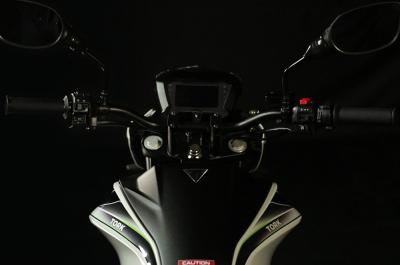

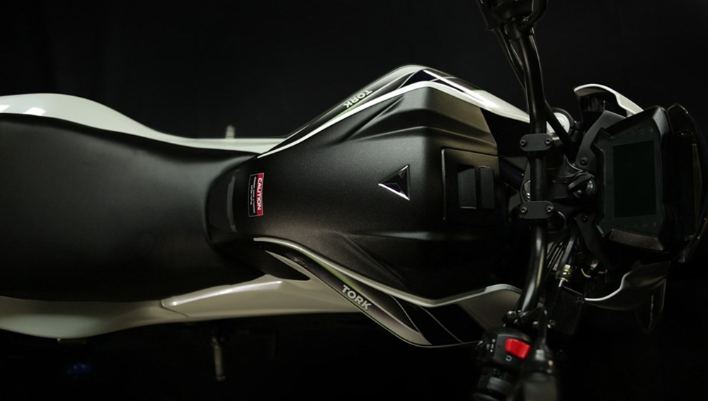

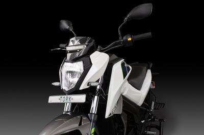

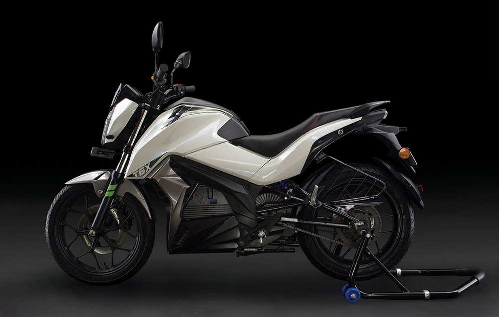

Tork представил новый электробайк Tork T6X. Запас хода 100 км при крейсерской 100 км/ч. Электродвигатель производит 26 Нм крутящего момента — неплохо для городского байка. Аккумы литиево-ионные, которые перезаряжаются до 80 процентов за 1 час.
Цена 1.880 долларов.
Байк можно настроить во всех аспектах: от спортивного стиля до комфортного туристического нажатием кнопки. Умная система TIROS постоянно обновляется и включает новые функции автоматически через облачную технологию, что делает Tork T6X действительно самым умным мотоциклом в мире.
Другие особенности:
— 4.3-дюймовая сенсорная приборная панель (навигация, подключение к облаку, информация о поездке, информация о байке)
— есть возможность подключить смартфон

Как я понимаю, это цена по предзаказу и для внутреннего рынка. Привезите его в Россию и будет стоить уже 5к и выше.
DragonTM
чтобы проехать 100 км за час надо 10 кВт*ч батарею, которая сама будет стоить дороже 2к баксов.
dengor
Расставить все точки нади
yaredik
#8
при 6 квт моторе в пике и 130кг массы, 100км/ч?мечтатели  :laugh:про батарею не увидел
QS motor wp50040x,макс контроллер 12000w,акб монстры 23s1p 3000втч .макс скончался!!!теперь, синусный китаец 120в, на 18000вт+акб 28s1p=3500втч,
sergek1985
Не стоит расчитывать на емкую батарею. Скорей всего 100 км на 40 кмч.
Если в России будет сей аппарат в пределах 100 000 - неплохая основа в виде рамы и мотора. Все остальное под замену и допилинг.
Igor154
#10
Размер рынка имеет значение, при тираже несколько миллионов ( а это малая часть моторынка Индии) такой ценник вполне возможен. Я даже думаю будет реален.
Royal Enfild  в индии стоит 1900 долл.
Unhis
шляпа - он маленький. Для мота колесная база 1300 - мало. 20-е колеса, высота седла 760 (или 780?)... корочь это больше скутер.
Имеет право на жизнь, как и YTW-200 и M3.
Минипуська корочь.
