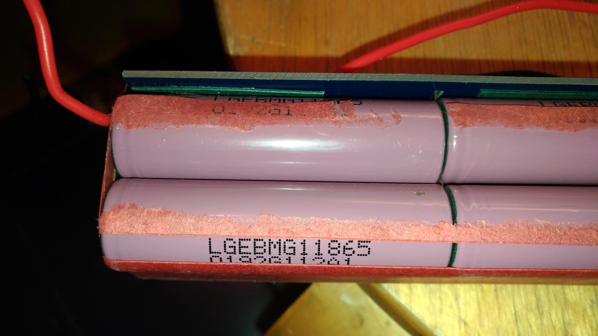

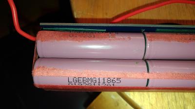

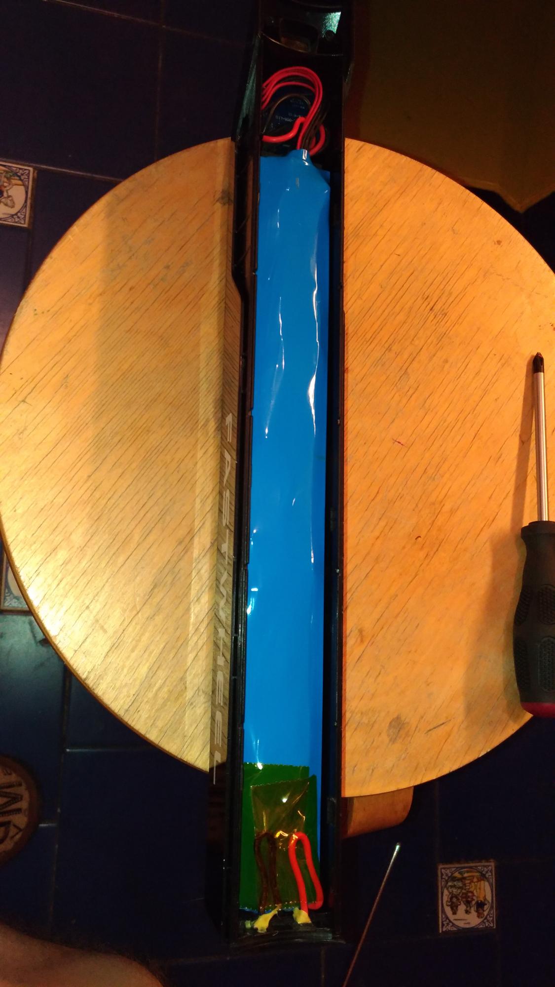

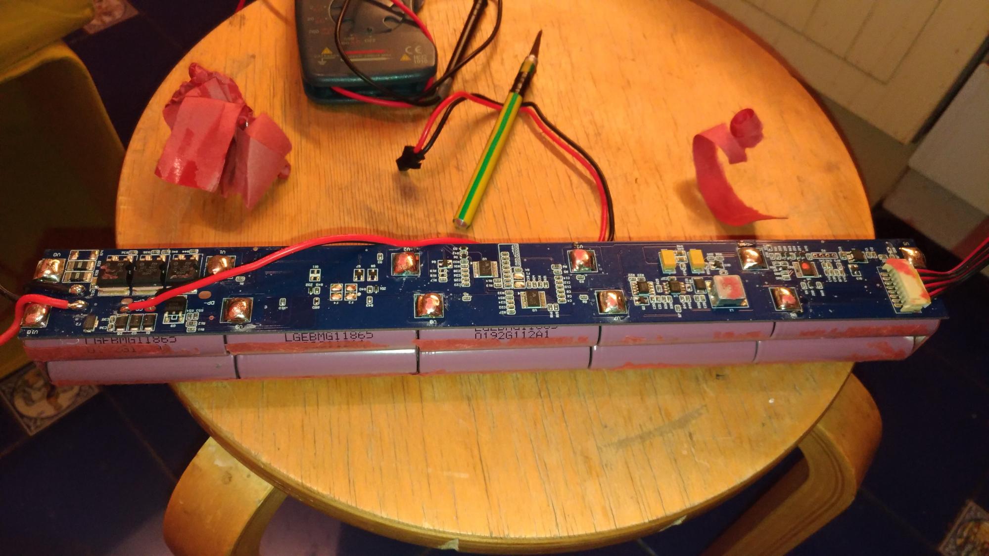

Итак, глюк моего фаствила дал о себе знать, самокат простоял два месяца с заряженной батареей, я к нему а там 11v.
Разобрал батарею проверил, батарея живая, плата защиты отрубила.
Собрал зарядил батарею пролежала три дня, не села, вставил в самокат, села за ночь на 0,4v.
Поехал на работу, проехал три км и все, заряд показывает 76%,  горит красная лампочка и не едет. Целый день проходил с ним, не включался, под конец дня включился, батарея 50%.
Надо разбирать сам самокат, смотреть все соединения, возможно придется  ставить простой контроллер.

То есть это не батарейка была? Как выцарапывали родной контроллер?
Являюсь обладателем такой батарейки, и вот такие приколы с напряжением не радуют...
Как думаете, бмс у нас простая или как в ноутбуках, что при замене банок потребует перепрошивки?

Бмс там какая то интересная, много всего напаянно. Кинтроллер залит смолой в нижней части рулевой. Поэтому просто обрезал от него провода и все. Самокат продан, поэтому фоток нет.
