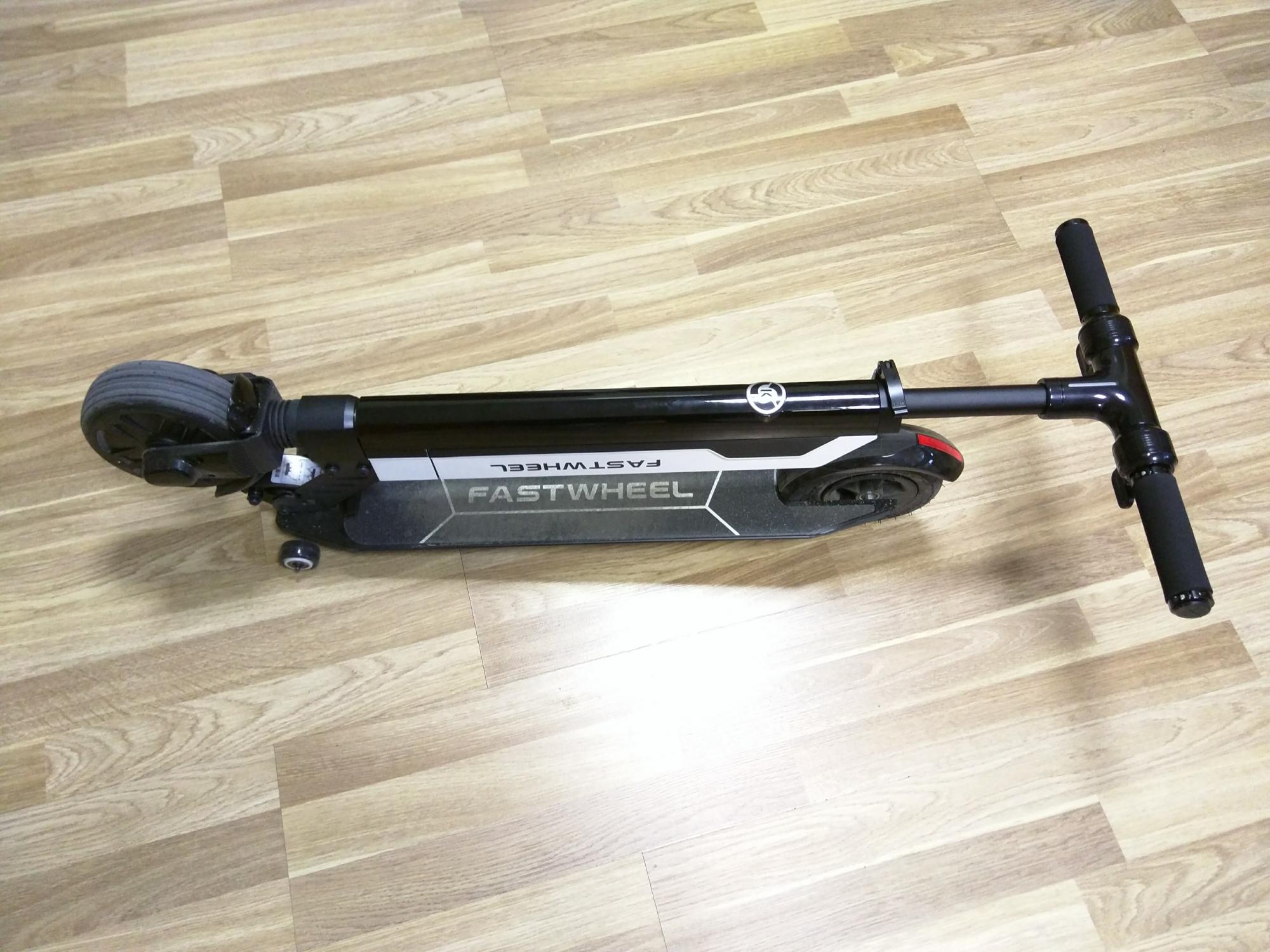

Всем доброго дня.
Итак, про самокат этот я знал давно, он был выставлен на китайском аналоге кик-стартера, и собрал значительную сумму. Обещалось много чего, в том числе карбоновое исполнение, супер скорость и т.д. В серию вошло не много из обещанного, но в целом, самокат неплох.
Прошу прощения за грязный самокат, он меня теперь каждый день возит на работу.

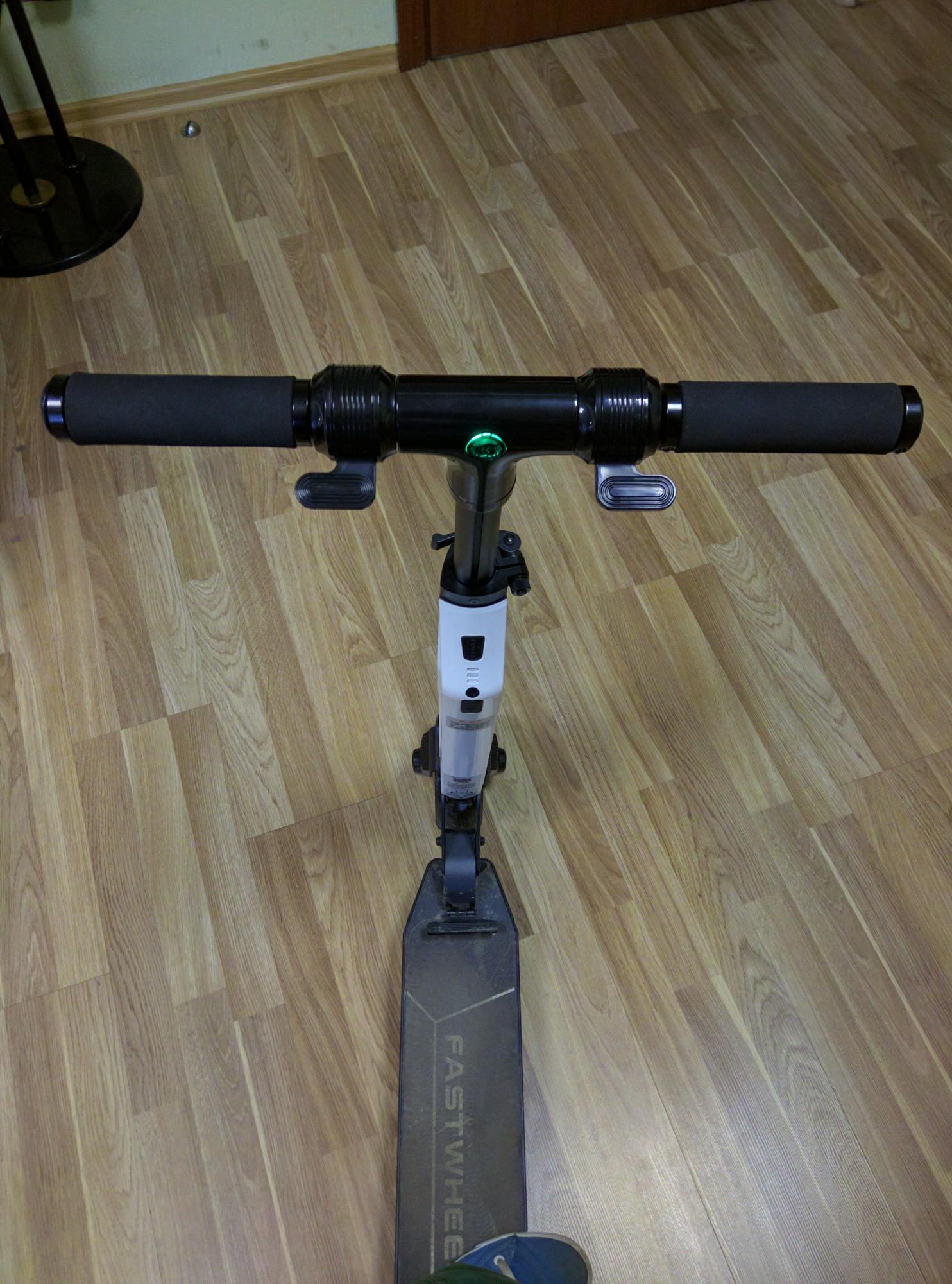

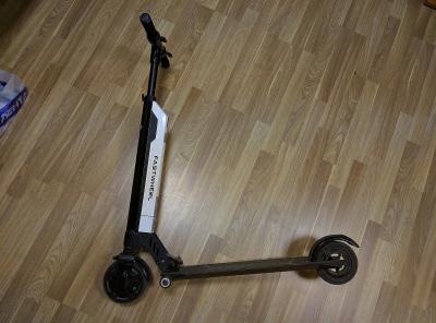

Внешний вид:
Далее

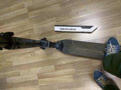

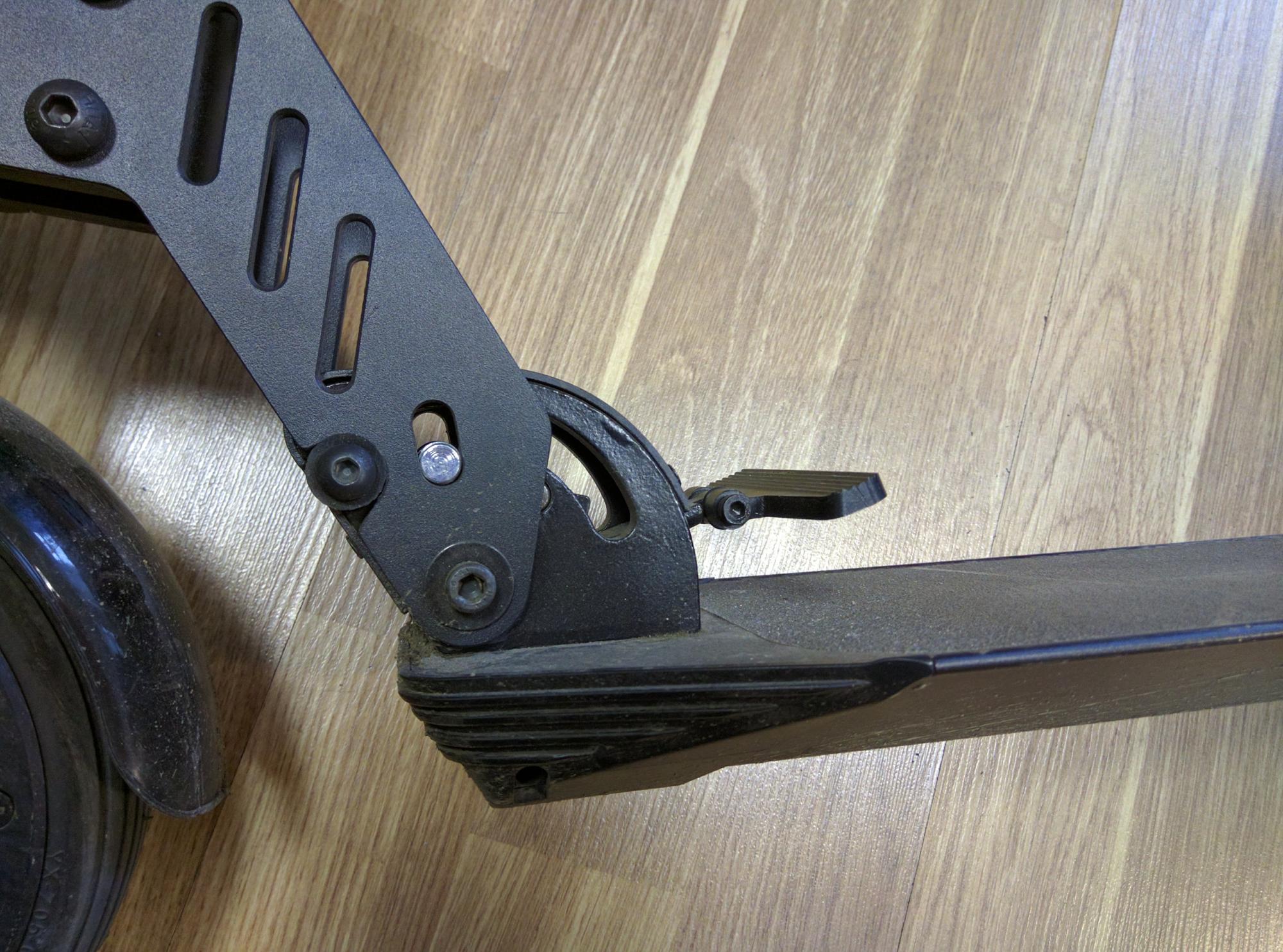

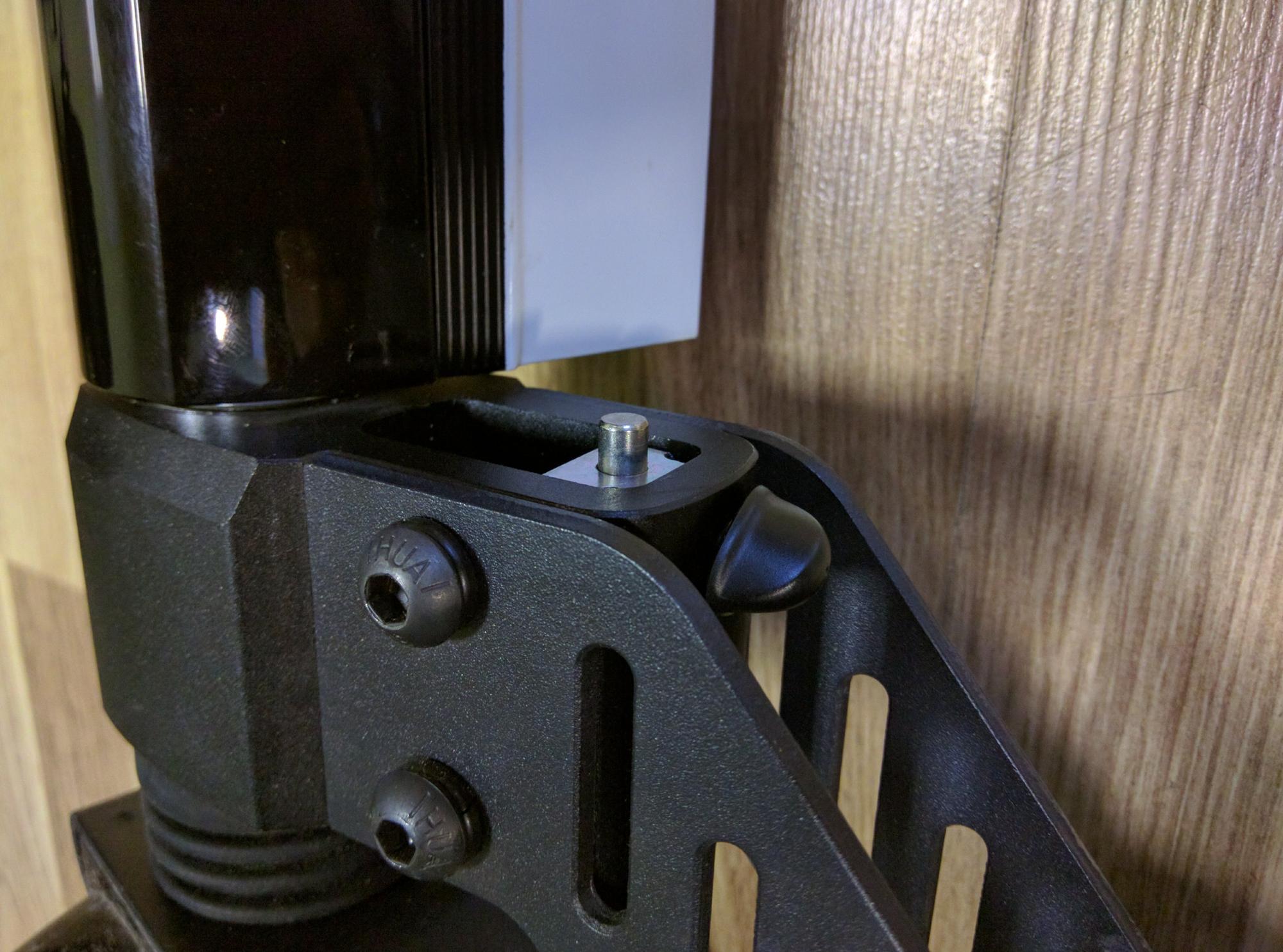

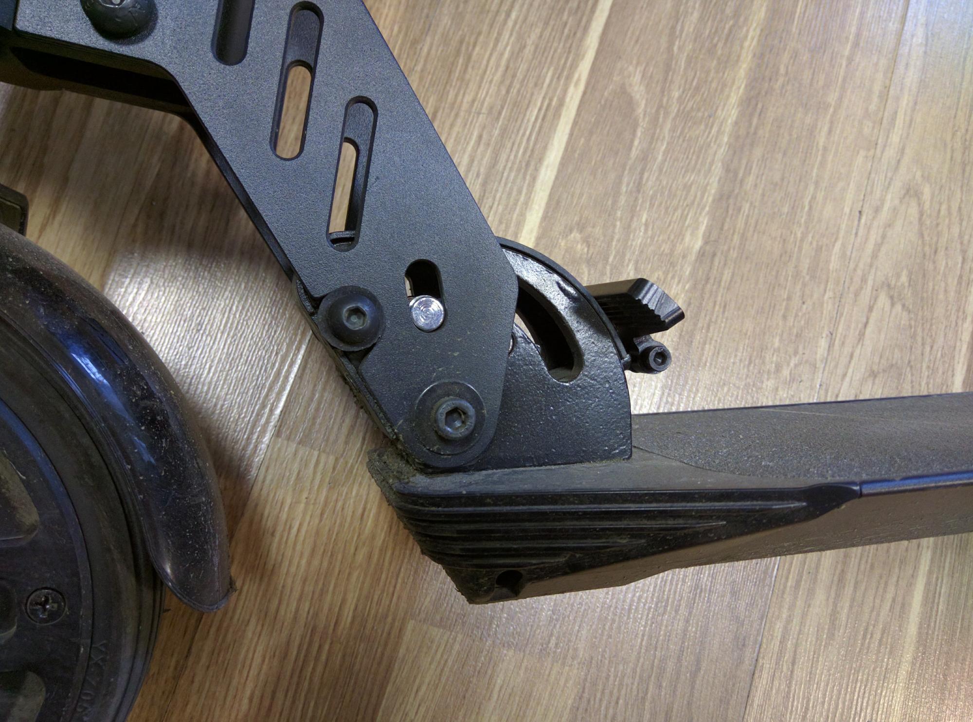

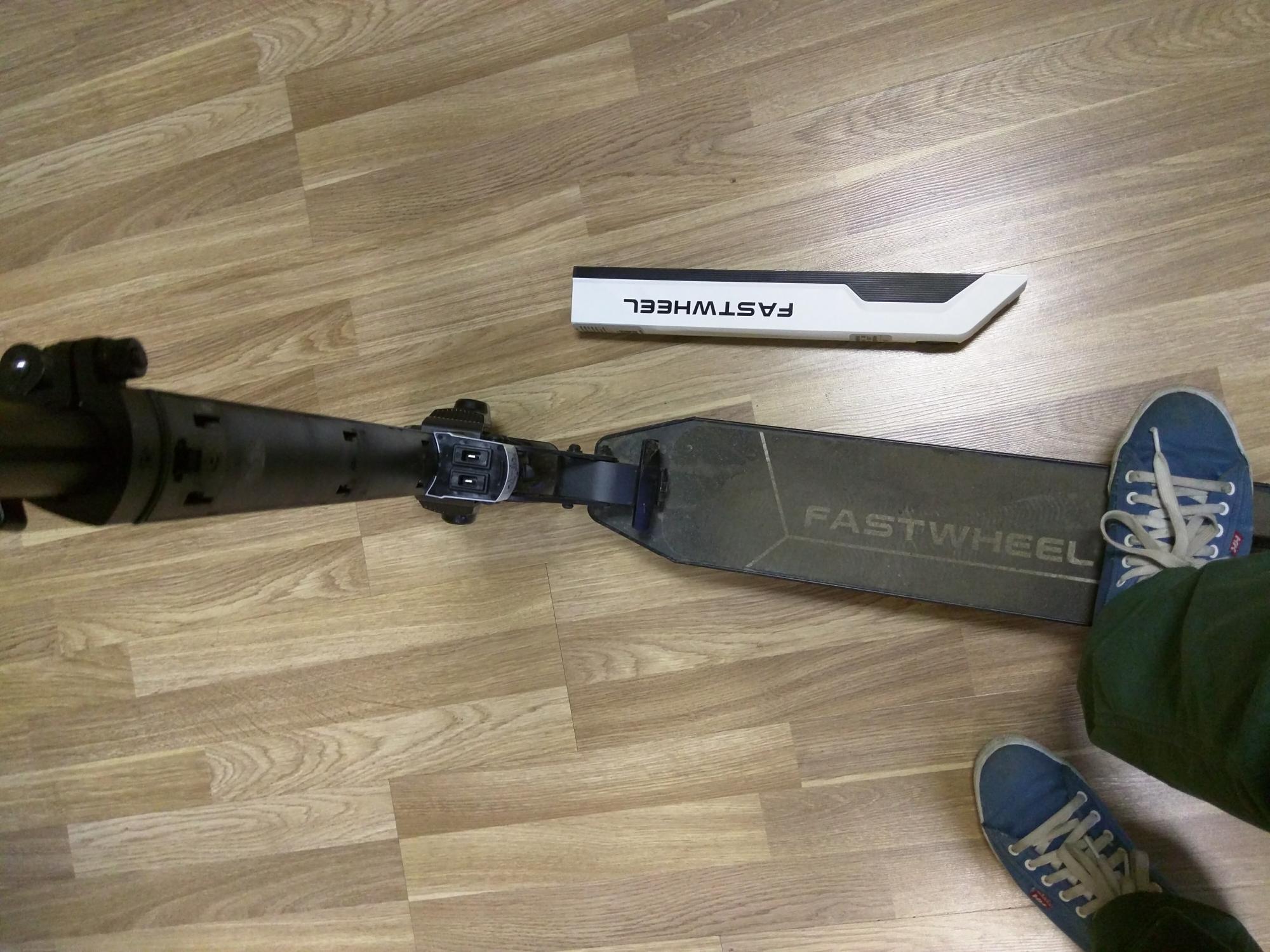

Узел складывания:
В сложенном виде:
Фиксатор деки в строго ровном положении, удобно подниматься по лестнице - не бьёт по ногам:

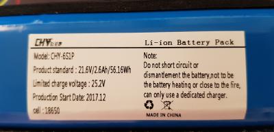

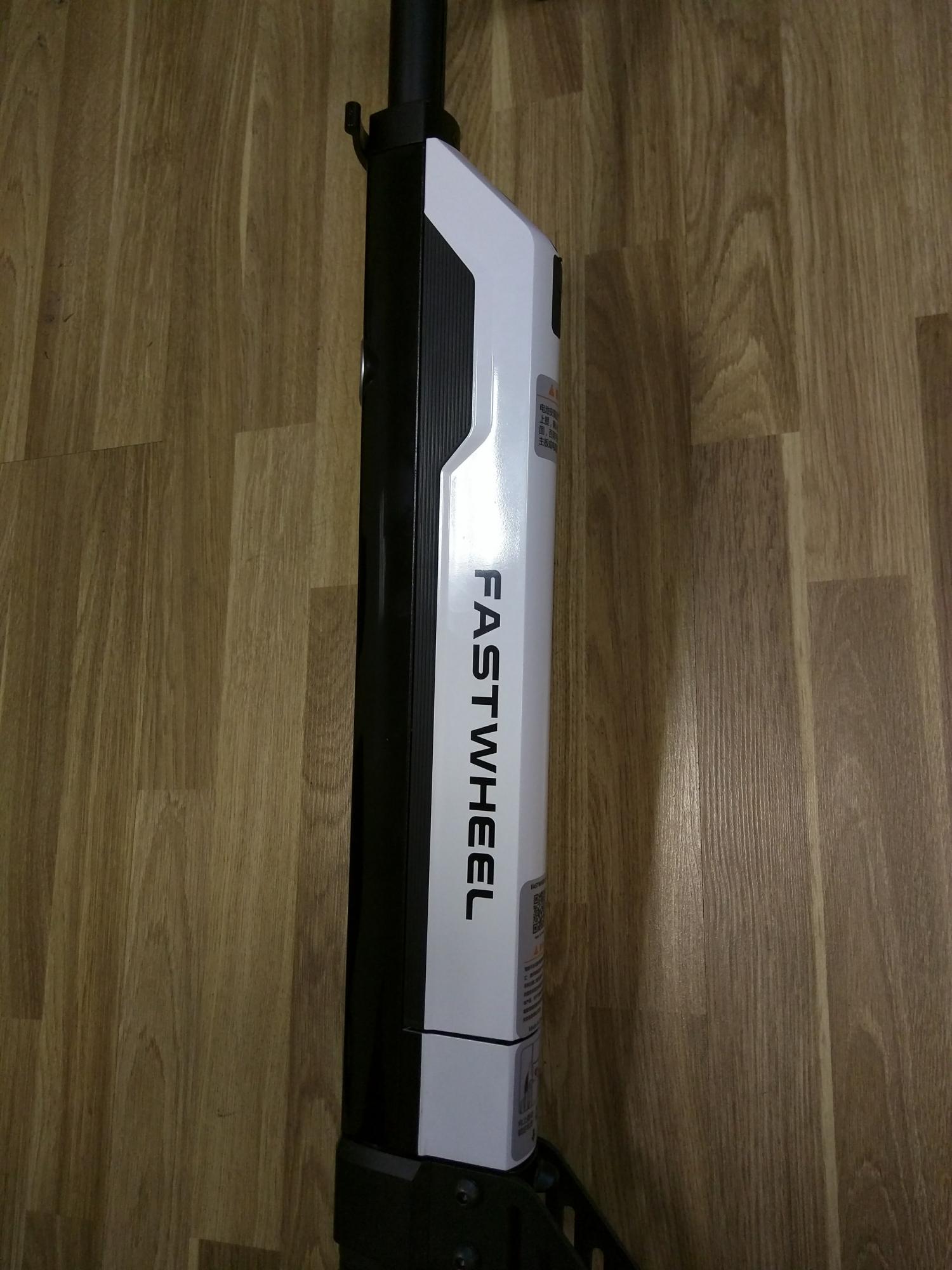

Аккумулятор съёмный:
Сверху вниз, кнопка отсоединения, индикатор оставшегося заряда, кнопка проверки заряда, или включение повербенка, если он по какой-то причине не включился сам, USB-разъём для подзарядки гаджетов, разъём для зарядки самого самоката:
Вид спереди, габарит включён, зелёный цвет подсказывает, что включён минимальный режим скорости:
Со своей стороны мы также видим индикацию режимов, в кнопке включения и переключения режимов также имеется диод.
Заметьте, никаких проводов, только кнопка и две гашетки, соответственно, тормоз и газ.

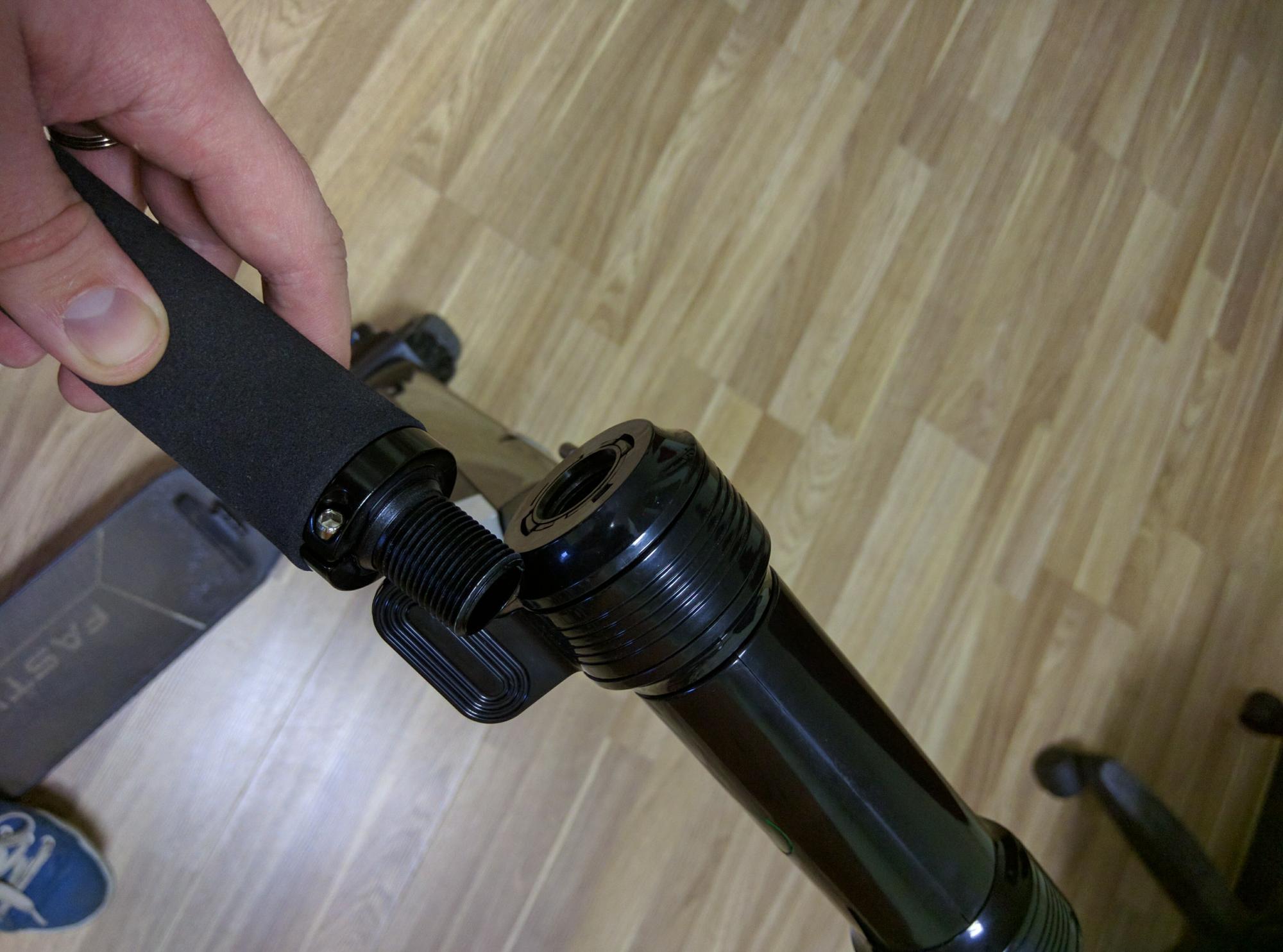

Ручки съёмные, вернее отвинчивающиеся:
Ход гашеток. Кстати, если они реагируют неправильно, слишком резко или наоборот вяло, в настройках приложения есть калибровка.

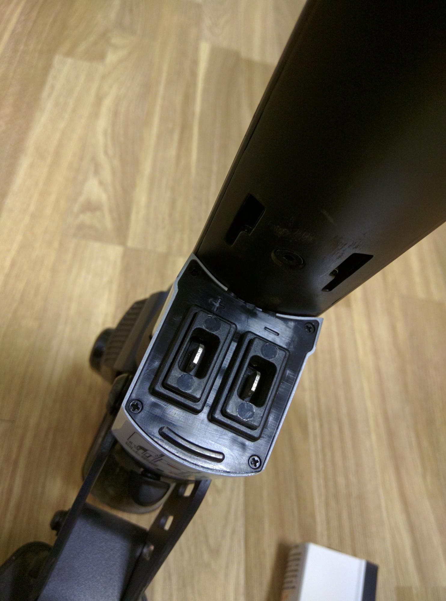

Разъём под аккумулятор выглядит так. Пока по дороге отсоединений не было, хотя ям полно. Во второй ревизии, я так понял они подпружинили контактные штыри.
Часть крыла под ножной тормоз имеет резиновую накладку:
Переднее мотор-колесо. Заявлено 250 Вт.

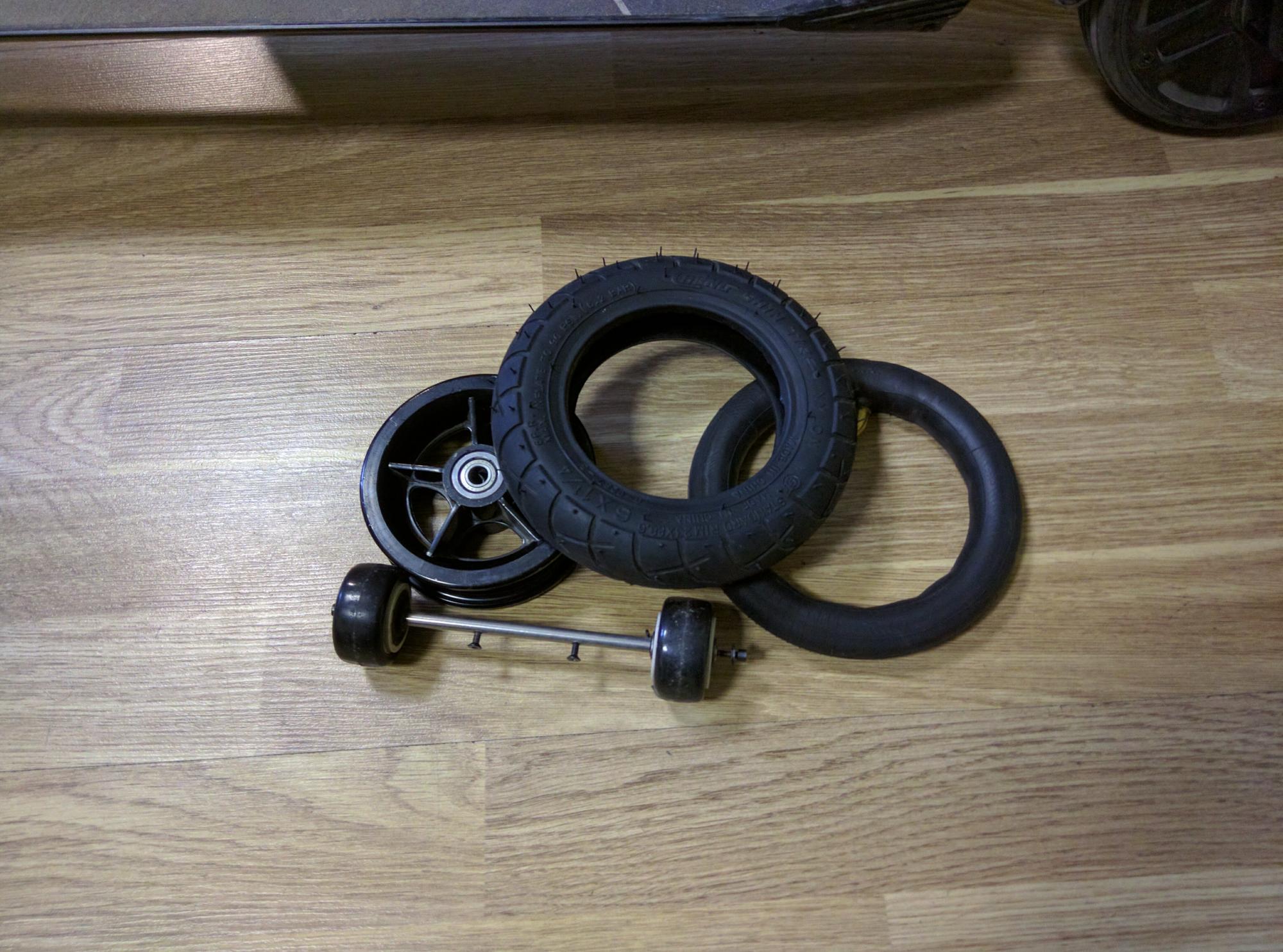

Лишние детали - пневматическое колесо проколол заменил на полиуретан. Маленькие колёсики служат для того, что катить самокат за собой. Но т.к. они меня бесят и рост позволяет катить его просто на колесе не шёркая декой, я их снял.
Вид в стоке:

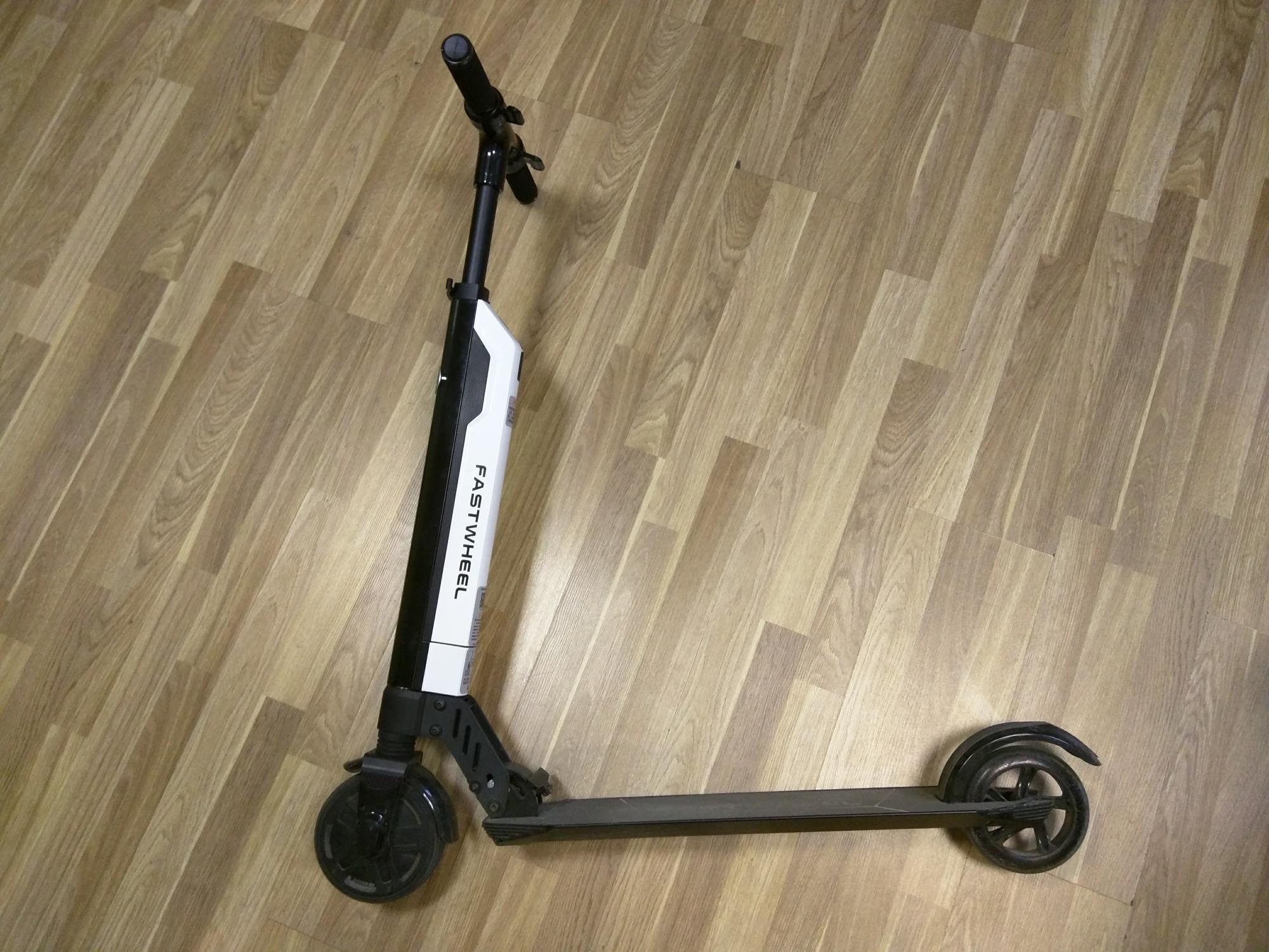

Перейдём к практической части,

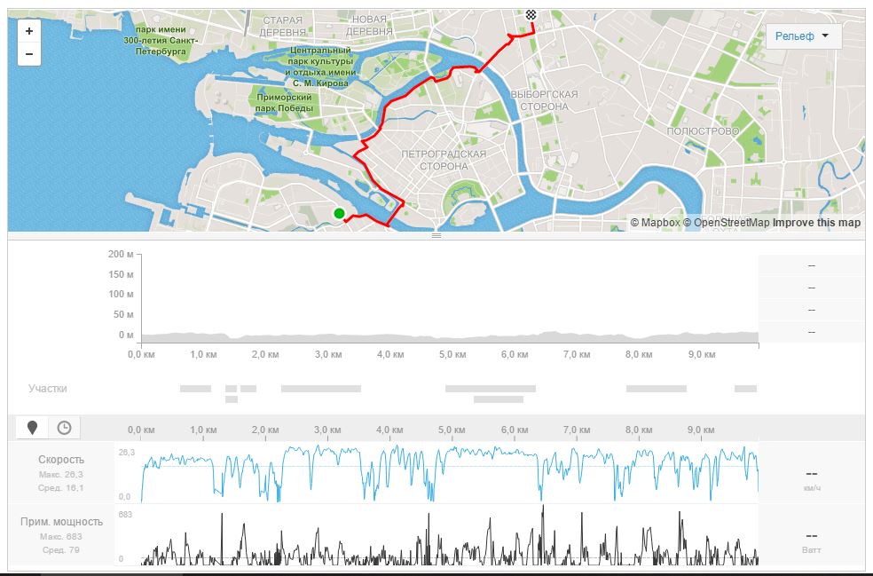

тут будут сухие цифры, всё максимально объективно.

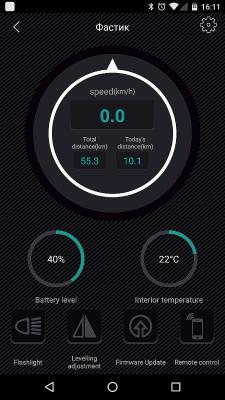

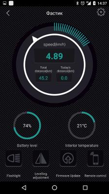

Только что я проехал на максимальной скорости 9,9 км, мой вес 91 кг, ветер ка назло, что утром, что сейчас в лицо.
Резкие провалы в скорости - это я спешивался на пешеходном переходе, либо обходил пешеходов.
При этом у меня осталось 40% заряда. Отмечу, кстати, что одометр "Total distance" работает с глюками. Т.е. сейчас он показывает 55,3 км, хотя должен показывать 122. Причём он где-то в глубине записывает всё правильно, т.к. при следующих включениях он может показать всё верно, а может опять сбиться. Лично для меня не критично.
По моим расчётам проехать должен 15-18 км.
Далее последуют мои субъективные ощущения.
Самая первая поездка меня так расстроила, что я хотел его выкинуть - я не доехал 2,5 км. до работы. А т.к. мотор-колесо не позволяет свободно катиться, пришлось его везти рядом. Вернее ехать то можно, но с усилием и минимальным накатом.

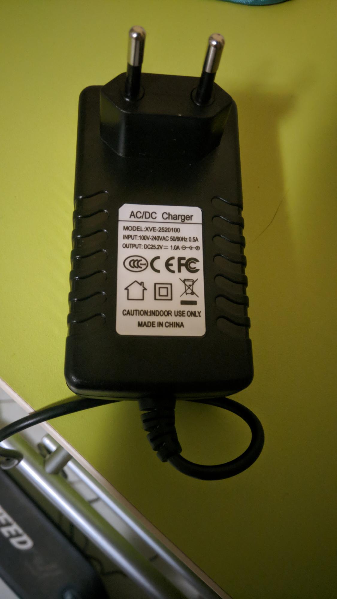

Вторая зарядка оказалась дольше (заряжается за 2,5-3 часа), плюс появилась индикация на аккумуляторе, чего не было при первой зарядке. За час до выезда также пришло обновление прошивки - появился круиз-контроль, калибровка гашеток, третья скорость и блокировка самоката. Возможно и перенастройка режимов, т.к. мне показался средний режим чуть медленнее чем до этого.
И о чудо, самокат стал ехать на более дальние дистанции.
Что мы имеем:
• Три режима скорости.
• Круиз-контроль.
• Реальная грузоподъёмность в 100 кг. Я вешу 91 и спокойно спрыгиваю с поребриков.
• Реальную скорость в 27 км/ч как максимальную.
• Расстояние в 15* км. - я приобрёл версию подешевле с китайскими аккумуляторами. Брендовые LG стоят на 4500 р. дороже.
• Функция повербенка или питание фонаря.
• Зарядка 2,5-3 часа.
• Передний амортизатор, заднее надувное колесо.
• Приложение в котором можно менять настройки. О нём чуть ниже.
• Вес - 9,875 кг. Высокий центр тяжести, его трудно носить в руке, дека так и норовит стукнуть вас посильнее в ногу.
• Складывается быстро, просто откидываете педальку и нажимаете на неё.

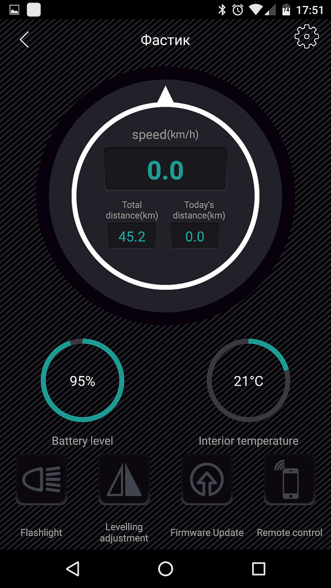

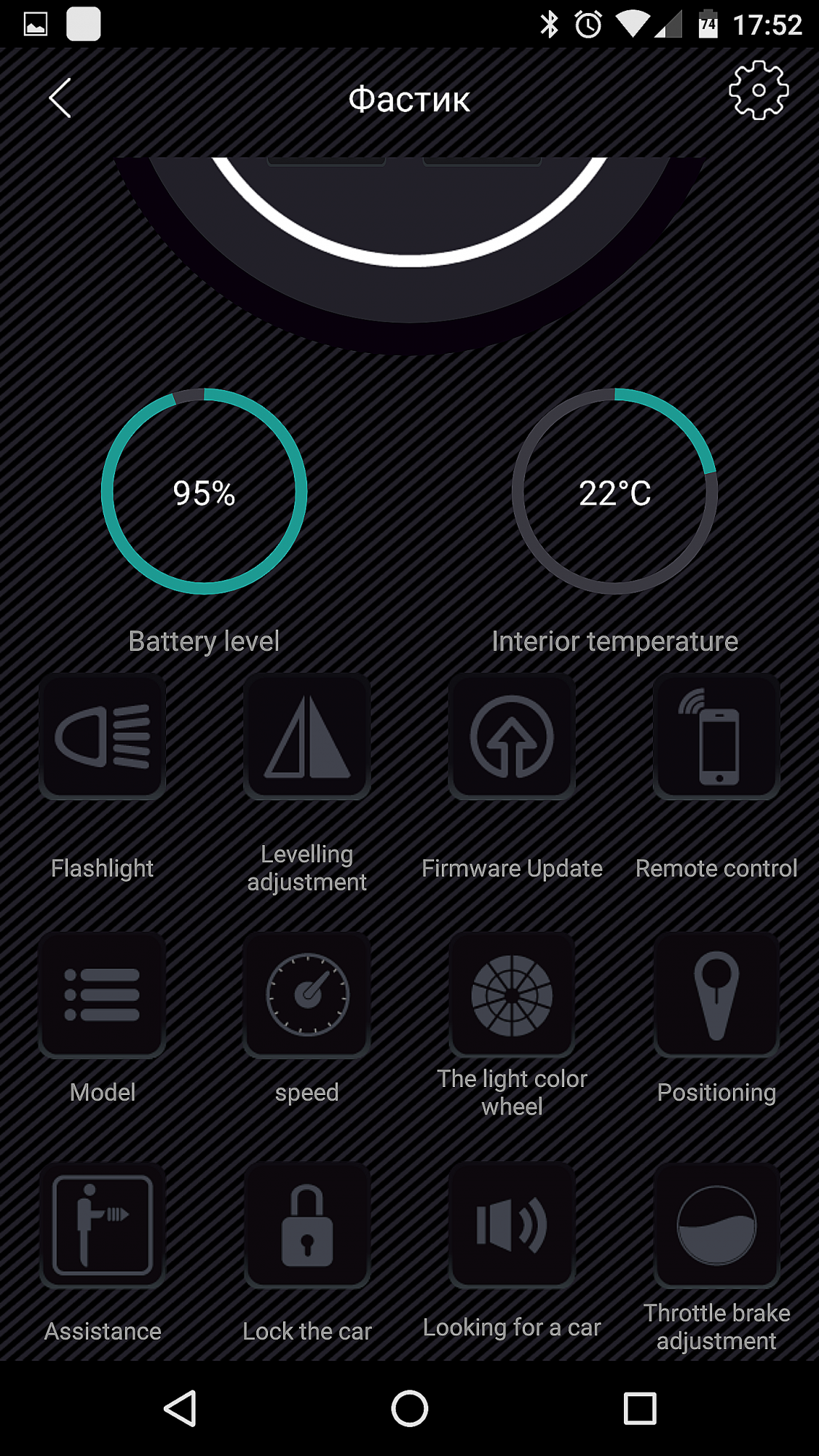

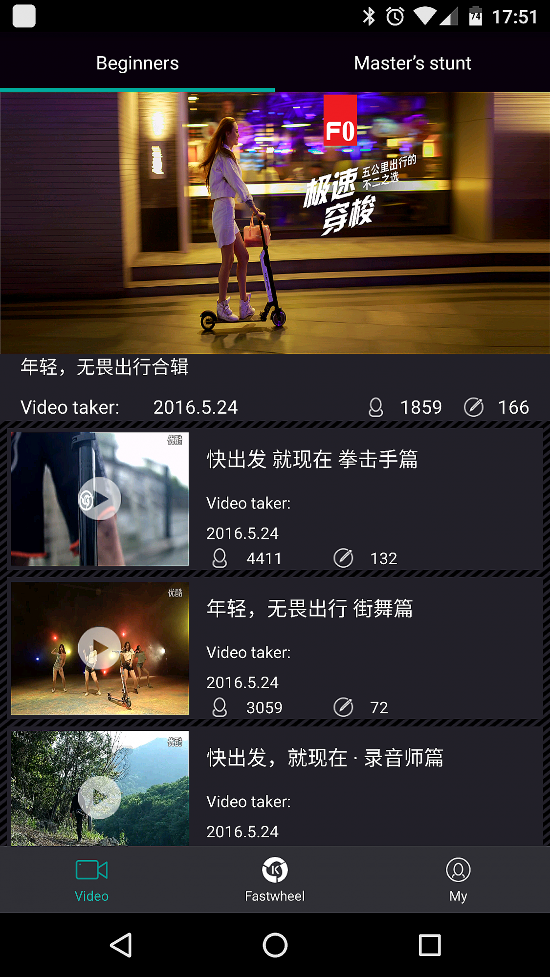

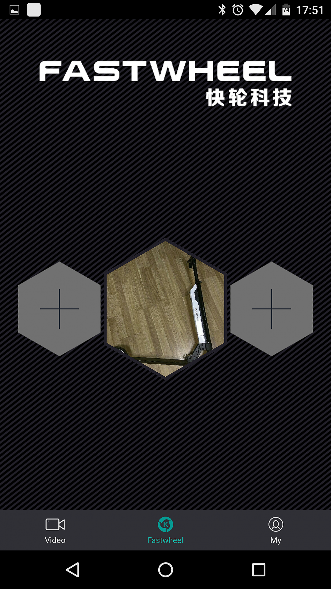

Приложение.
Оно совмещает в себе ещё какие-то рекламно-социальные функции, но т.к. я в китайском не силён, не могу ничего об этом сказать.
Из настроек видим главный экран, на нём цифровой спидометр, одометр за всё время/за сегодняшний день, заряд в процентах и температура (скорее всего двигателя).
Из настроек:
• Фонарь. В моей комплектации нет - не работает.
• Обновление прошивки.
• Дистанционное управление. Видимо от другой модели самоката, в данном не работает.
• Данные о модели.
• Режим скорости: взрослый/ребёнок.
• Изменение цвета габаритного огня. Можно поставить любой.
• Отметка о последнем местоположении самоката.
• Режим работы двигателя - сразу, либо только при отталкивании.
• Блокировка.
• Калибровка ручек газа/тормоза.

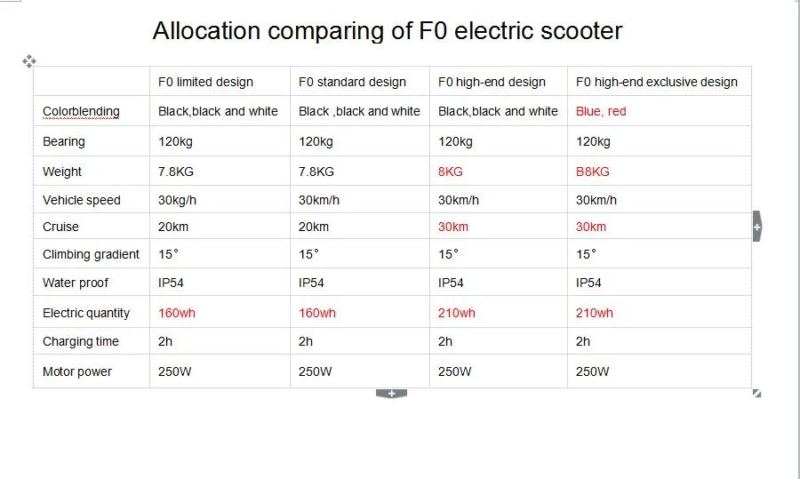

• Колёса 145 мм.
• Вес 9,875 кг.
• Мотор 250(?) Вт.
Ттх завода не привожу, т.к. не всё заявленное соответствует правде.

Я на али видел что он продается в нескольких вариантах:
