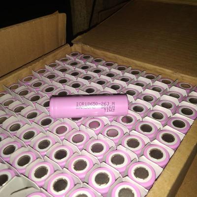

drossel
У меня Самсунг 30Q с разным шрифтом правда одни SDI, а другие SDIEM.
Я наконец-то до выпендривался и нарвался на пошлину уплатил 3880+ 200 за перевод на почте при получении, без оплаты не отдают.
Всё из-за того что европейские перевозчики оказались быстрей чем я расщитывал и от первой партии в 140 шт до второй 140 шт не прошёл месяц. Получилось пошлина 30% от суммы превышающей 500 евро, а на количество никто не обращает внимания.
Зато акумы свежайшие март 2019, внутреннее сопротивление на 1 кГц  12,5-13 мОм :wow:
LEE4ER
[user]drossel[/user],
SDI - Корея
SDIEM - Малайзия
В общем просто разные фабрики.  Характеристики отличаются не сильней чем между "однопартийцами" и "соотечественниками"  :-D

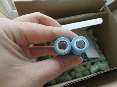

Ниже пример оригиналов LG MH1, используемых при сборке батарей для Inmotion (в частности v8)
В общем если магазин проверен, то при подозрениях имеет смысл смотреть не на маркировку, а все же на характеристики. Сама по себе кривая маркировка на некоторых моделях у некоторых брендах, не является косвенным даже признаком левака, но опять же, если поставщик изначально надежный.

LEE4ER
[user]Slider[/user], смысл комментария не понял :bw:
Выше фото что привел в пример, это элементы с характеристиками соответствующие спецификации, но с кривой маркировкой, от проверенных поставщиков, а элементы МН1 вообще из устройства где подделка крайне маловероятна, т.к. там каждый элемент даже серийный номер имеет и этих батарей через меня прошел не один десяток.
А что касается LG, то там дата производства читается прям с ходу и вот слабо верится, что бы фэйки отгружали с свежей датой производства, в оригинальной упаковке, где так же штамп даты соответствуют. Ну  что бы минимизировать риск, но не тратиться на оборудование для посредника (например редко заказывается), то достаточно запрашивать фото у продавца и/или просить фотоотчет у посредника :bn:
В общем если кто-то занимается кроиловом и покупает у сомнительных продавцов, то попадалову можно и не удивляться :pardon:   На тао вообще мало смысла брать, если не нужна большая партия за раз, т.к. цена не сильно буде отличаться от предложений с nkon.nl, а часто даже на нконе дешевле выходит ;-D

Slider
Я к тому что даже фотки не всегда гарантируют соответствие заявленному. И таки да, покупайте у проверенных продавцов ;)

Ури
Кто имел дело с LG MH1, какой у них реальный вес? По даташиту 49гр, у меня с Нкона получилось около 45гр, что-то подозрительно. Или это нормальный вес?
Добавлено 29 Сен. 2019 в 00:55
Цитата: Erdemi4 от 10 Май 2019 в 13:30
отправили 19 апреля.
получило сегодня.
чот банки кривые какие то. лыжи мх1
Вес не замеряли и какая дата выпуска?
HD / 2х500вт, BAF_SWX02/MXUS_01С / 2хInfineon 6фет / 16S7P-30Q / обод-26д / макс-60км\ч
spb-e
MH1  столкнулся год примерно назад с тем что стали подделывать. Внешне выглядят не прикопаться как оригинал , импеданс тоже похож  31-35 .
Решил протестировать т.к. был незначительный  разбег по напряжению. Прогнал тестами график другой. емкость между 3000-3100. Оригинал всегда более 3100.
ТАк что только на графике увидите.  :pardon:
Т.е вы на одном оборудование раньше тестили оригиналы и сейчас те же элементы на этом же оборудовании показывают другие характеристики? А может как-то на это повлиять то что они выпущены более 1.5 года назад? А вес у тех и других не замеряли, не фиксировали?
