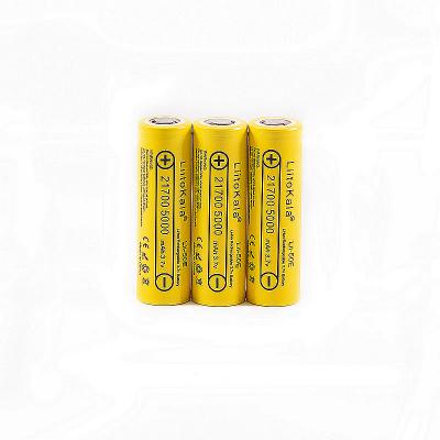

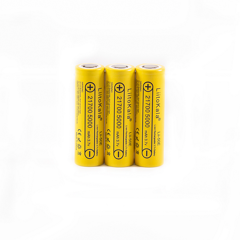

sdenis2017
тестил такие
при нагрузке в 1Ампер отдают около 4000 мАч
дату выпуска незнаю
Татос
[user]sdenis2017[/user], интересно если 5 ампер нагрузка, сколько отдадут?
tmkt
только что проверил нагрузкой 4А, отдача 3800мАч, и внутрянка около 20мОм,
в принципе зеленые 21700 литокалы номиналом 4800мАч ведут себя похоже, но внутрянка в среднем выше, а две штуки из 20 вообще показали внутрянку под 200мОм и это явный пц...
