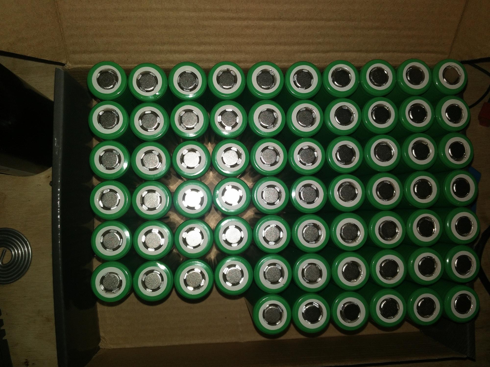

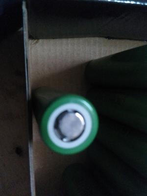

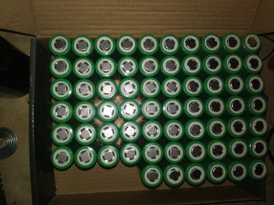

Банки приехали. По количеству вопросов нет, но что мне не очень понравилось, плюсовые выводы у многих банок кривые, на нескольких заметны небольшие точки, как от коррозии. Один вывод и вовсе слегка помят.

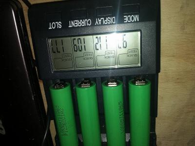

Что мне совсем не понравилось, так это сопротивление.
либо банки хреновые, либо купленный в этом же магазине опус показывает погоду на марсе

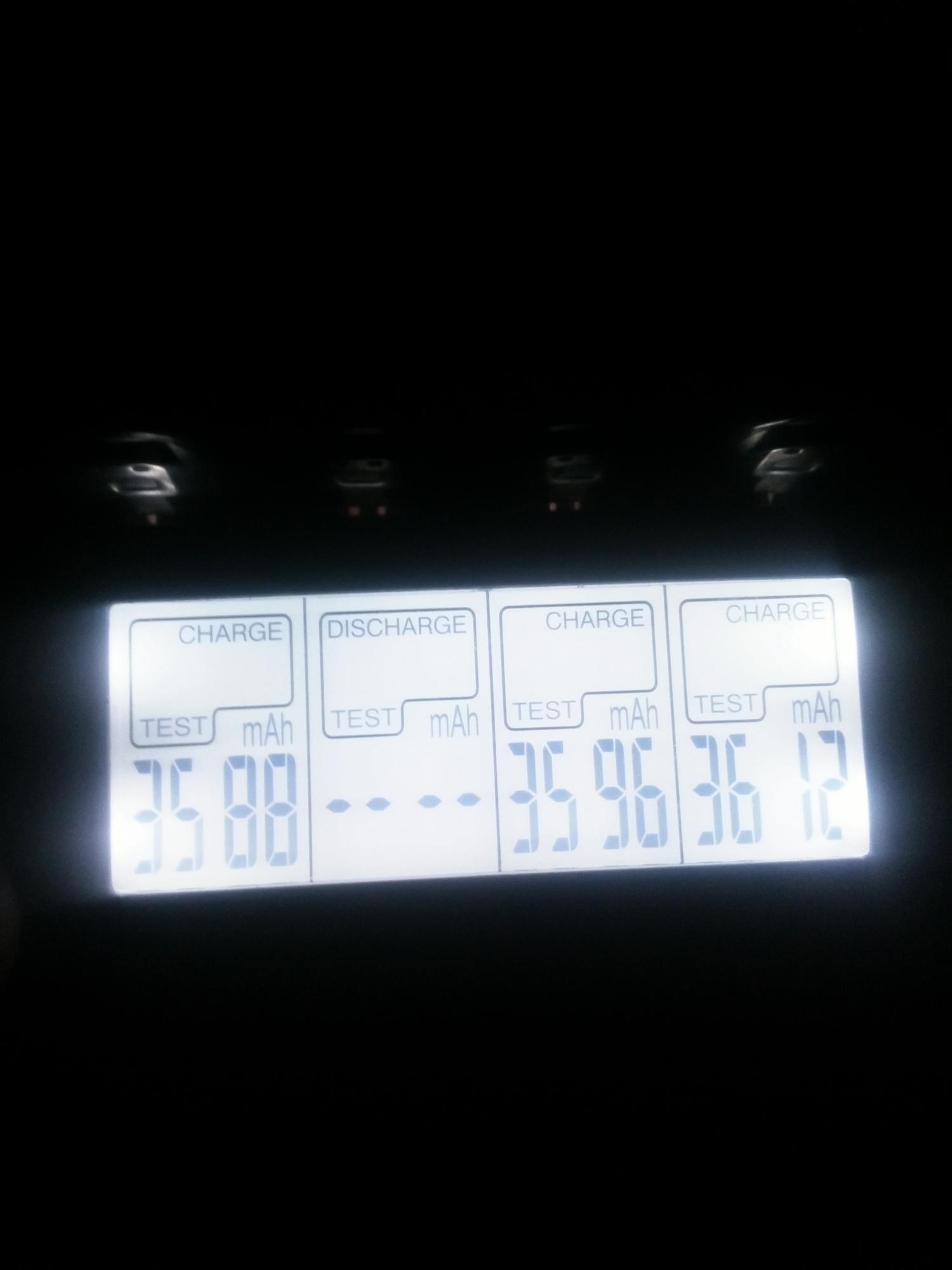

Зато емкость в порядке. (Вторую банку опус отчего-то заряжает и разряжает током в 500мА, и она еще долго тестироваться будет)
В общем, чортъ его знает... нужно будет отобрать банки с высоким сопротивлением и кого-нибудь еще попросить измерить, может у меня опус врет. (Кстати, опус куплен в этом же магазине)

Все нормально судя по виду они самые. Это по- поводу смещенного + На емкость это не влияет.
А вот с коррозией поподробнее не увидел на фото.
Внутренне наверно Опусом точно не измерите. Да и с емкостью он тоже привирает. Просто прибор такой.

[user]spb-e[/user], про плюс согласен, это просто белое кольцо криво стоит. Пятна на телефон снять  толком не получилось, но это мелочь. Что же касается импеданса, то он реально расстраивает. Точность у опуса, конечно, та еще, но обещанные 40мОм из даташита и 177 на дисплее слишком уж разительно отличаются.
spb-e
ну тут либо простым методом измерить по просадке напряжения  или прибор у кого стрельнуть  :bn:
9II-I82-78-78
volk0001
[user]spb-e[/user], Даже ежели там не 177, а 150, это мало что меняет. Не то чтобы эти банки были в хлам убитые и магазин полное овно, но осадок неприятный остается.
