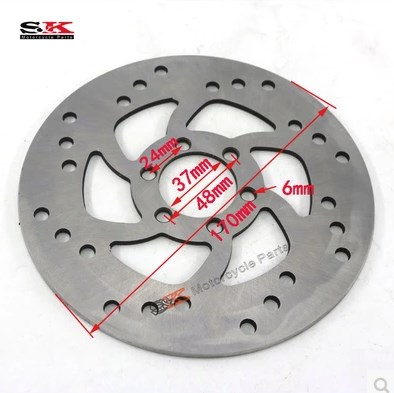

И такой вопрос, парни, а кто нить менял дисковые тормоза на более "крутые" ?
Я по али полазал - не нашел совместимых по разъёму. Может искал не там?
Пните плиззз в правильную сторону если не сложно.
тухло а дисками весь таобао и 1688 пролазил не фига не нанешл
нашел тока стойки передние задние шланчики отдельные  цветные всякие а вот именно  диски нет
там внутреннее кольцо не понятного размера
Добавлено 22 Янв 2018 в 22:14
https://item.taobao.com/item.htm?spm=2013.1.w4004-8812622695.14.66ad549cwBx9QI&id=545186341526
тут много
LUQI (Caigees)HL 3.0(3000W)
Sovaelectro
#470
А зачем менять тормоза? Если воздуха нет, они "насмерть" тормозят. Только "пищат" громко.
"В контакте" продают к ним диски     https://vk.com/market-133136077

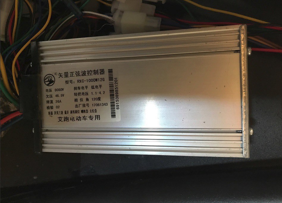

1500W контролер какой лучше поставить?
и что лучше колесо поменять на  1500 или сначала контролер поменять на 1500
сейчас стоит 1000 в колесо и контроллер тоже 1000
Sovaelectro
См пост 342 на стр20

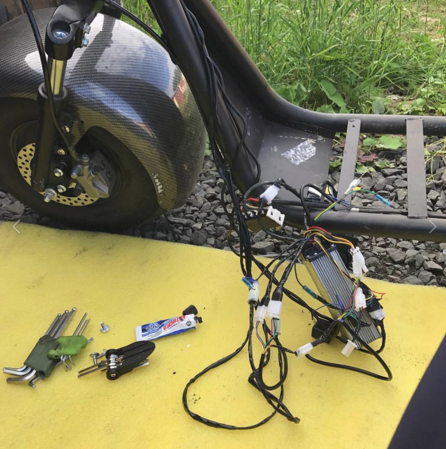

Не давно тоже стал обладателем такого зверя, состояние конечно было ужасным, аппарат не подавал ни каких признаков жизни, трубопровод переднего тормоза порван, ручка тормоза отломана, концевой выключатель отсутствовал. Внутри явно просматривались следы наличия воды и чьих то кривых ручек,  корпус контроллера был со следами коррозии, при этом внутри контроллера было чисто и сухо, что немного порадовало, практически все разъемы были окислены, некоторые разъёмы были оторваны и провода были скручены безо всякой изоляции.  Аккумулятор умер совсем, внутри были явные следы наличия воды, и так же чьих то кривых ручек, часть перемычек была съедена коррозией, часть проводов БМС была оторвана, все элементы были разряжены в ноль. Дальше дошла очередь до мотора, сняли одну из крышек, там картина оказалась тоже не весёлая, везде была вода и приличная коррозия, датчики холла не работали и нуждались в замене.  Передняя вилка со следами сварки, руль немного согнут и имел продольную трещину внизу возле крепления. Всё говорило о следах падения, возможно даже по причине поломанной передней вилки. Цена конечно же соответствовала состоянию.  Вообщем был приобретён донор для дальнейшей глубокой модернизации.  Ну и теперь что в планах. Передняя вилка с амортизацией, тут рассматривается два варианта, либо покупка родной, либо модернизация скутерной. Переделка задней части под амортизацию.  Изготовление герметичного  батарейного отсека из более толстого металла, с увеличением его размеров. Установка более ёмкого аккумулятора, и более мощного контроллера. Так же думаю придётся что то мудрить и с тормозами, так как погуглив немного просторы интернета понял что тормоза здесь свои и ничего другого туда не подходит. Вообщем есть надежда сделать из этого полуфабриката весьма достойный аппарат.

Спасибо за ссылочки, по задней подвеске весьма интересные решения.  Ну а насчёт влагозащиты, есть мысли перенести контроллер под сидение, а нижний ящик вообщем то и планируется новый и герметичный, заодно будет побольше места для аккумулятора.  И если аккумулятор будет рассчитан правильно, то греться он практически не будет, соответственно и конденсату неоткуда будет взяться.
