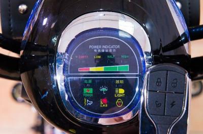

У моего BR20 фара такая
А такая фара на Х7
Приборка Harley
Приборка Евро ситикока
Плоская фара ситикока и её индикатор

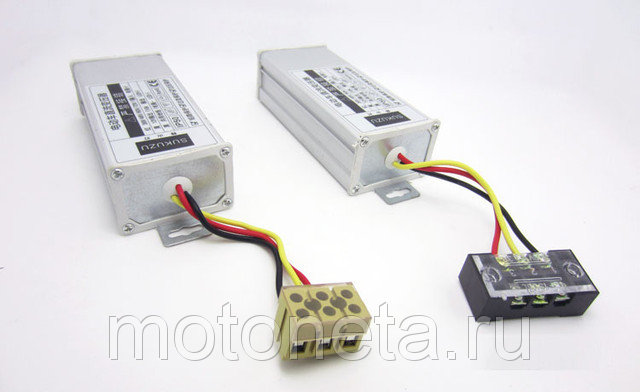

Направления модернизации.
Ходовая.
Электро часть.
Эргономика.
"Вылизвание"
Украшательство.
Безопасность.
И т.п.
Ходовая: Как выше описал - вилка, плавность хода (подвеска..), управляемость, очень желательно увеличить дорожный просвет
(это не просто..)... .
Электро часть: синусный контроллер (если его нет..), преобразователь напряжения ( зарядка USB,  музон,  стопы, габариты, повороты,  автономная сигналка, клаксон, подогрев ручек, сиденья....).
Эргономика: руль, сиденье, спинка водителя, опоры для ног, багажник, крюки для сумок с покупками...
"Вылизывание":  зачистка "сварных соплей", герметизация электроники, батареи,  защита проводки, аккуратный перемонтаж её,  доделки конструктивных багов, багажные корзинки, на руль и на зад.... .
Украшательство: аэрография, музон,  катафоты, подсветка светодиодная (это полезно, ибо заметность на дороге - важна! )
Безопасность: катафоты, отражающие наклейки, габариты, стоп, повороты, автономная сигналка, трос или цепь длиной 1,5-1,8м с некитайским замком (просто хорошим замком..) и несколькими ключами.., возможно видеорегистратор (либо защищённый, либо съёмный), дополнительный фиксатор аккумулятора... .
Это  преобразователь dc-dc 60V-12V
