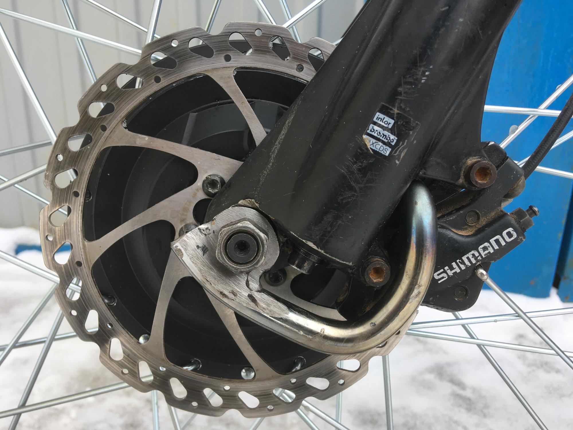

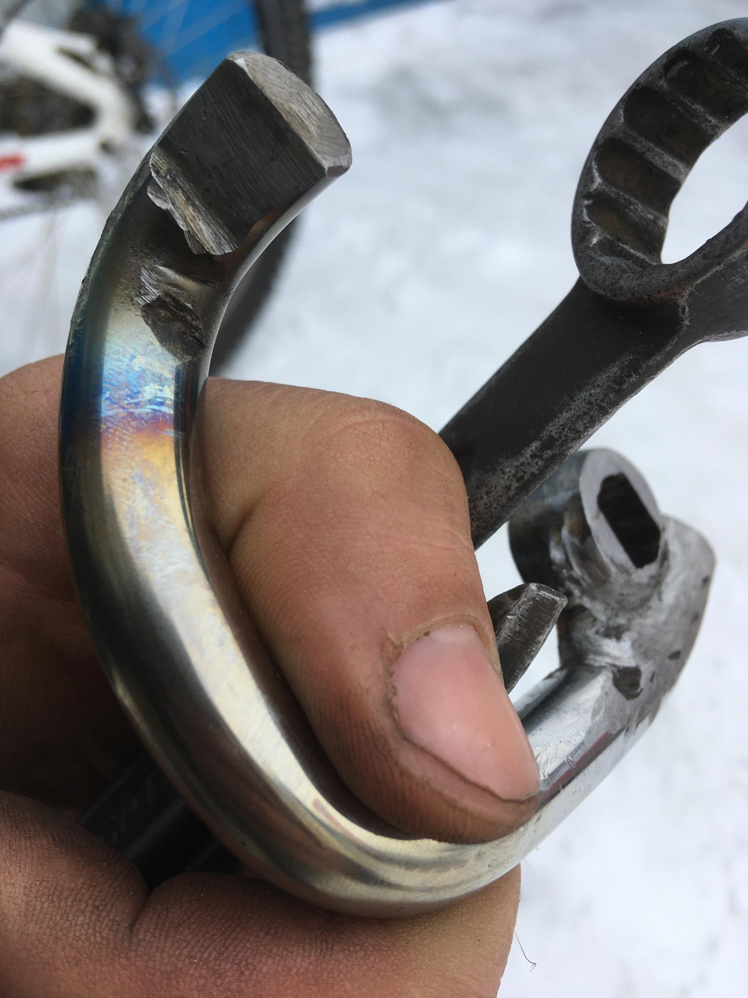

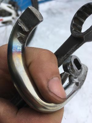

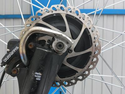

У меня магниевая вилка. Дропаутам поплохело сразу. Провернутся оси не дал только усилитель из хромованадиевого ключа 3/8 Кингтони.
