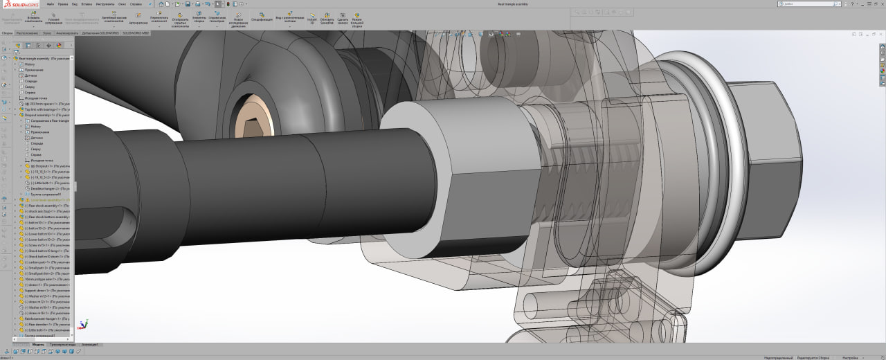

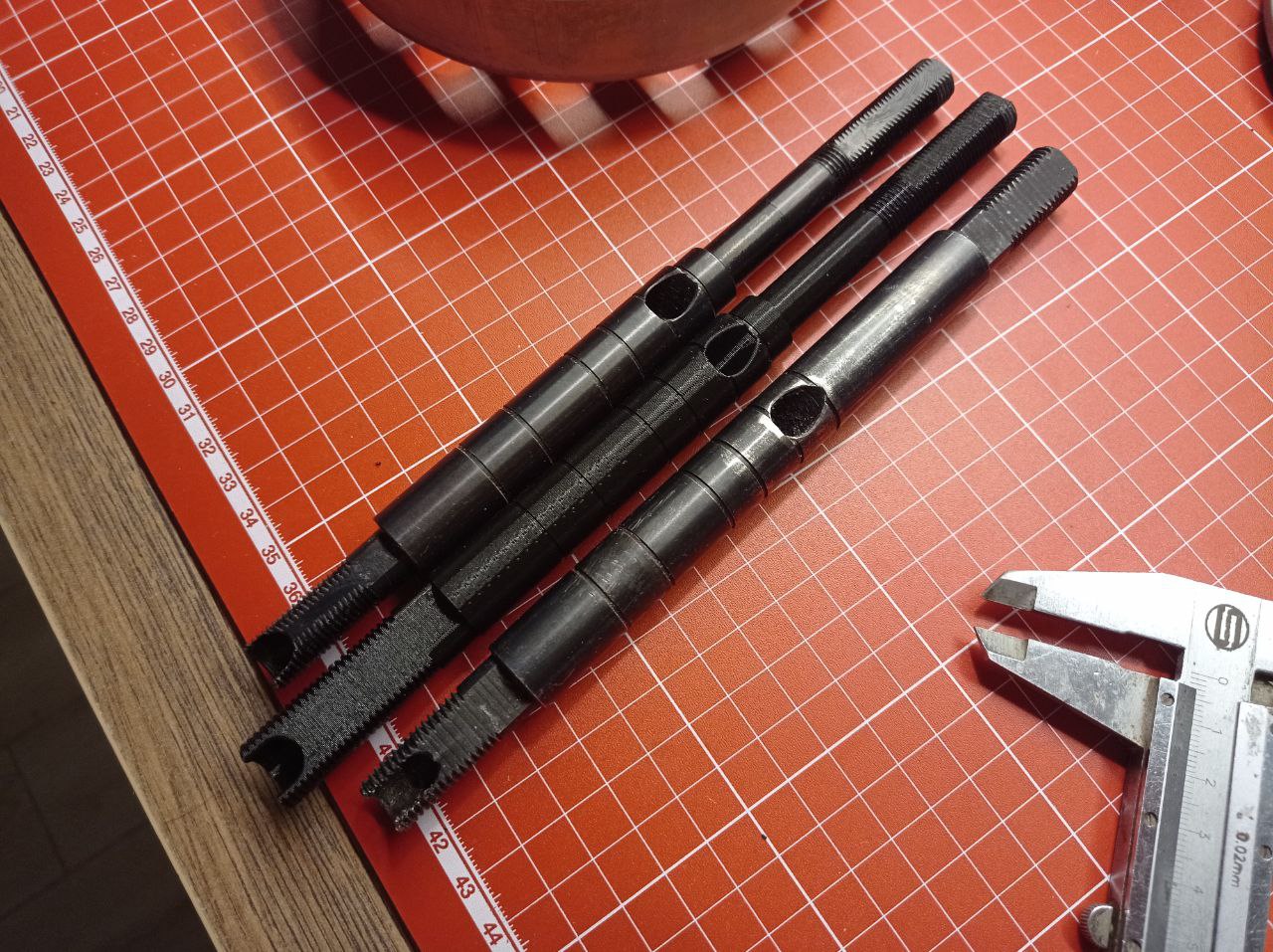

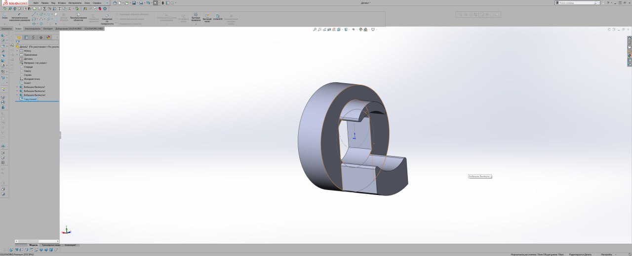

Цитата: Олег Седой от 01 Март 2023 в 00:25Что хоть за движок будет? Редукторник или ДД?
MAC 12t на 82 вольтах при 100 фазных амперах (редукторный).  2.5квт в пике. собственно, хочу уйти от зажимных дропаутов на винте, так как очень геморно там все разбирать для ремонта прокола, потому хочу слева и справа сделать стальные незажимные усилители, суммарной толщиной металла где то 8+8мм. И ось свою выточить, с нормальным сечением, чтобы упиралась по человечески. И шайбу - усилитель, чтобы еще больше увеличить площадь упора оси
Средняя ось на фотке - не ось а пластиковый макет. Который я и хочу сделать. У мака есть проблема - в его кассетной версии, применяется тонкая 12мм ось, на которой сточенные на 10мм площадки очень маленькие. Усилие при том мотор выдает очень большое, и эти площадки буквально грызут алюминий - я делал алюминиевые усилители из B95, и даже в 2 см усилителя ось грызла металл, оставляла отпечатки резьбы. Хочу на корню решить эту проблему, раз и навсегда.

Torsus_SD
они его проминают моментом, даже будучи затянутыми зажимными дропаутами. Очень большой крутящий момент на старте, при ничтожной площади площадок на оси. За примерно 100 000км пробега, мой усилитель пришел в негодность, промявшись на миллиметр

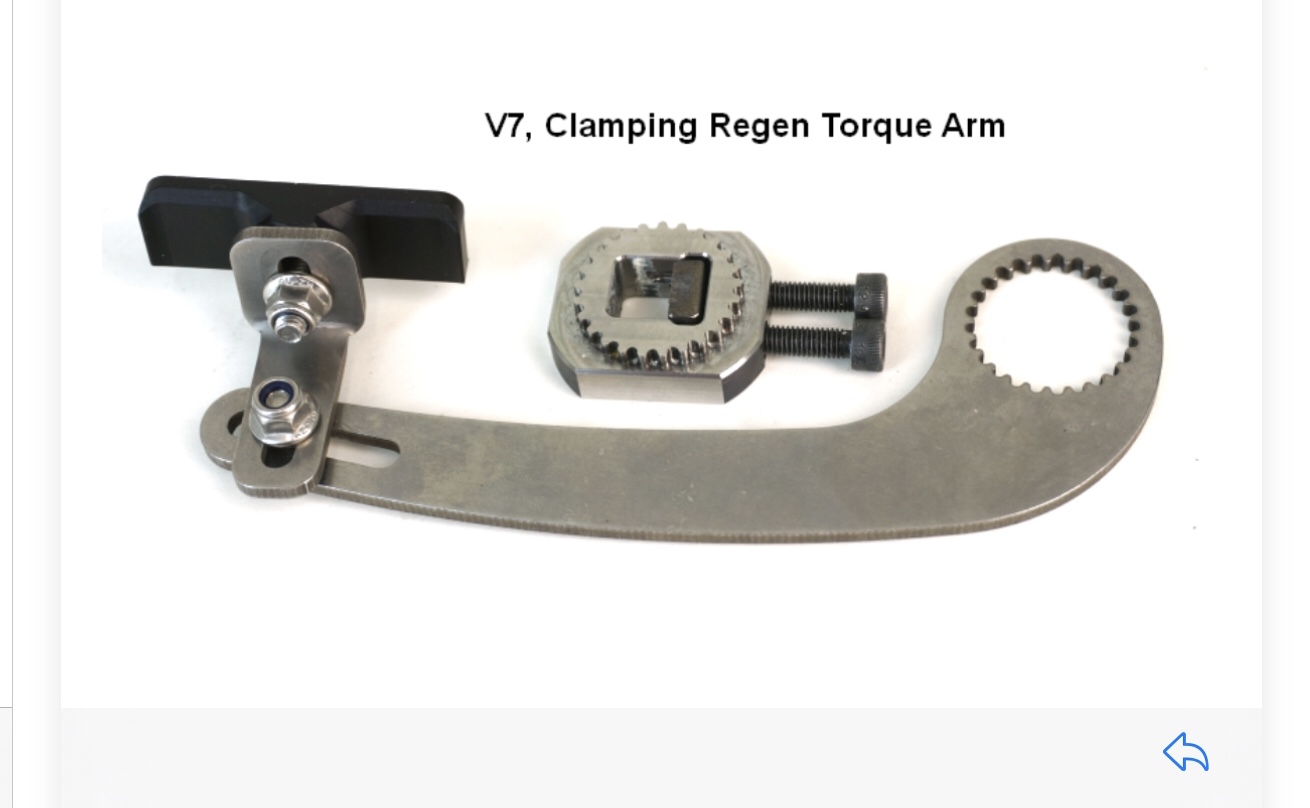

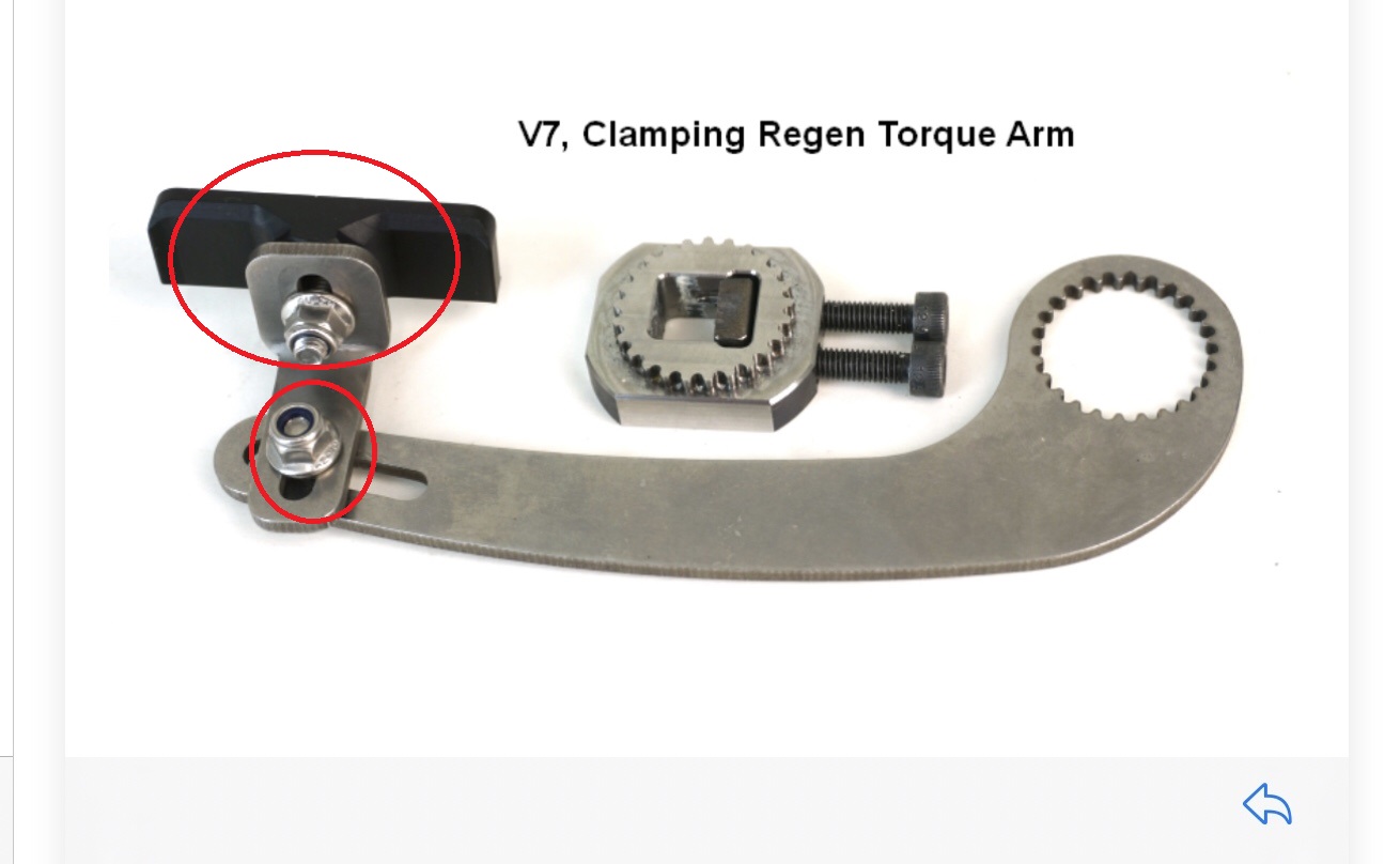

e-scooter
Ebikes.ca собирается новые универсальные усилки продавать. По-моему неплохая идея.

Цитата: e-scooter от 01 Март 2023 в 22:45Ebikes.ca собирается новые универсальные усилки продавать. По-моему неплохая идея.
Может и неплохая.
Только, как эти узлы фиксироваться будут? Один из которых надо намертво к трубе вилки прикрепить. И чтобы она ни в верх ни вниз не ерзала.
e-scooter
[user]Hoholus[/user], не вижу никаких проблем. Двумя нержавеющими хомутами к раме и затянуть гайки как следует. При таком рычаге шансов провернуться никаких.
