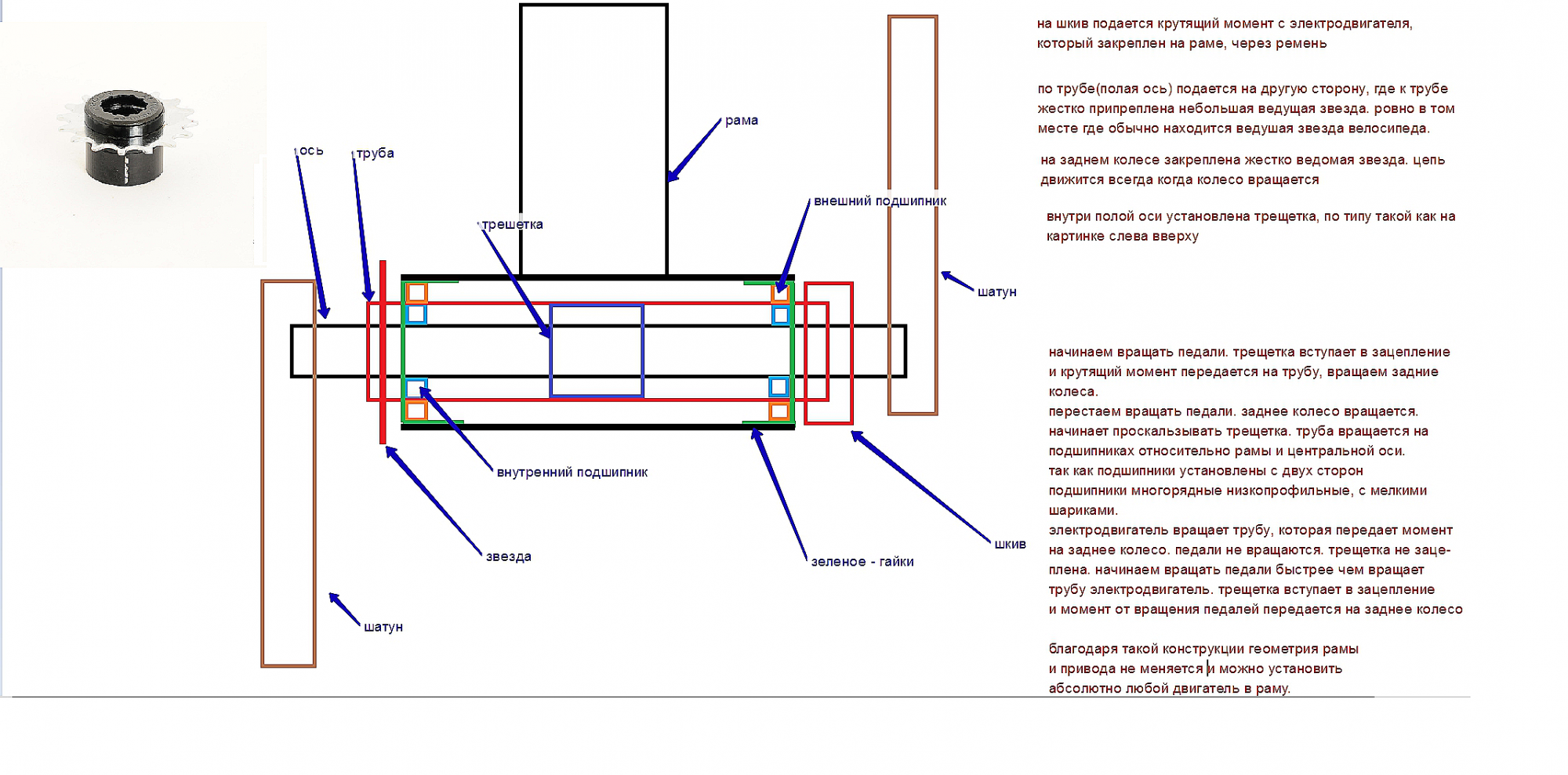

Каретка с трещеткой, что думаете о такой схеме?
Автор koxe, 14 Сен. 2016 в 12:07
koxe
Добрый день. Есть идея сделать электровелосипед двухподвес для фрирайда. При этом что бы не менялась геометрия, развесовка, а так же не было больших неподрессореных масс. Особенность таких велосипедов это небольшие ведушие звезды, что даст возможность реализовать эту идею. Так же важно мощный мотор с большим крутящим моментом(пока подумываю о lem130). Возможно даже асинхрон и преобразователь. Пока над этим думаю. Батарейка - небольшая. На 20-30 минут езды, но с возможностью легкой замены. То есть приехал, привез 20 батареек в рюкзаке, и меняешь их по мере вымирания. При этом катаясь на легком и мощном байке. 20 минут это примерно хватит проехать одну трассу в два конца.
Собственно корень кроется в каретке, схема на картинке, что думаете? Остальные конструктивные элементы магазинные, где батарека и остальные элементы будут установлены в текстолитовый хендмейд кофр центр треугольной рамы. и немного сварки =) За основу взят стандартный фрирайд вел.

не очень понятно,как вы собераетесь установить трещетку?
koxe
Трещетка не обязательно из монозвезды такой будет взята. Посмотрю что туда влезет. Установка - с одной стороны шлицы на трещетке есть, их и можно использовать, а ответку изготовить путем наваривания на ось. А с другой стороны к трубе можно прикрутить винтами. насверлив в внешнем кольце трещетки дырок и нарезав резьбу. Понятно что зубья все спилить перед этим в ноль.
