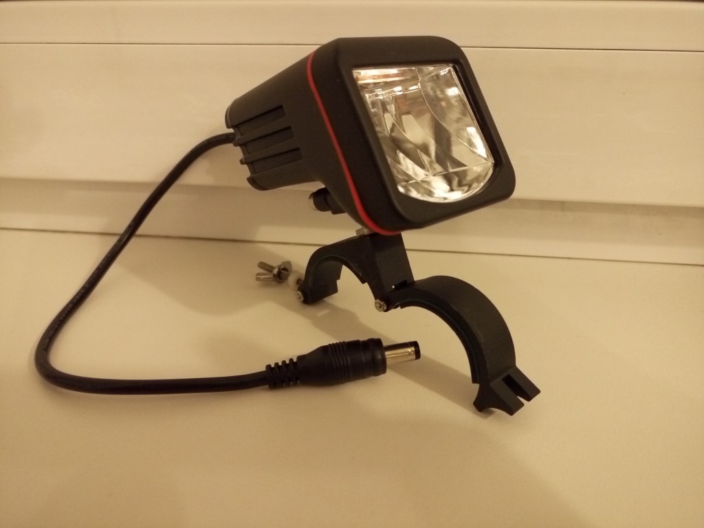

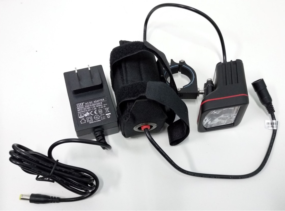

ВЕЛОФОНАРЬ BLACKSTAR 2000ЛМ БЕЗ АККУМУЛЯТОРА (6В-13В), ближний - фонарь-бомба, который мы все давно искали. 2000 правильных люмен за вменяемую цену!
Не слепит встречных, освещает дорогу ровным широким полем, подходит под имеющиеся на борту DC 12В или внешний аккумулятор 3S li-ion/li-po. Потребление 17 Ватт.
Формирует правильный пучок света, не слепит встречных, приятная для восприятия глазами температура свечения 4700К.
3 режима яркости, без режимов мигания и стробоскопа
Светодиоды: 2шт CREE XP-L
Внешние размеры: 47*50*60мм
Цена - 9000р

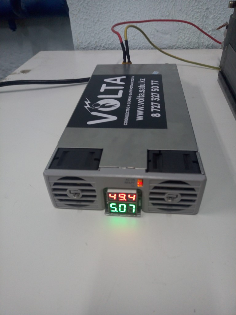

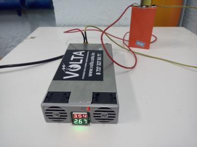

Питание строго ниже 13В, под сеть со свинцовыми АКБ на 12В не подходит, т.к. напряжение в ней выше 14В! Для питания этой фары у нас имеются DC-DC различных размеров и мощностей под нужды электротранспорта, а также можем изготовить отдельную АКБ для фары на заказ.

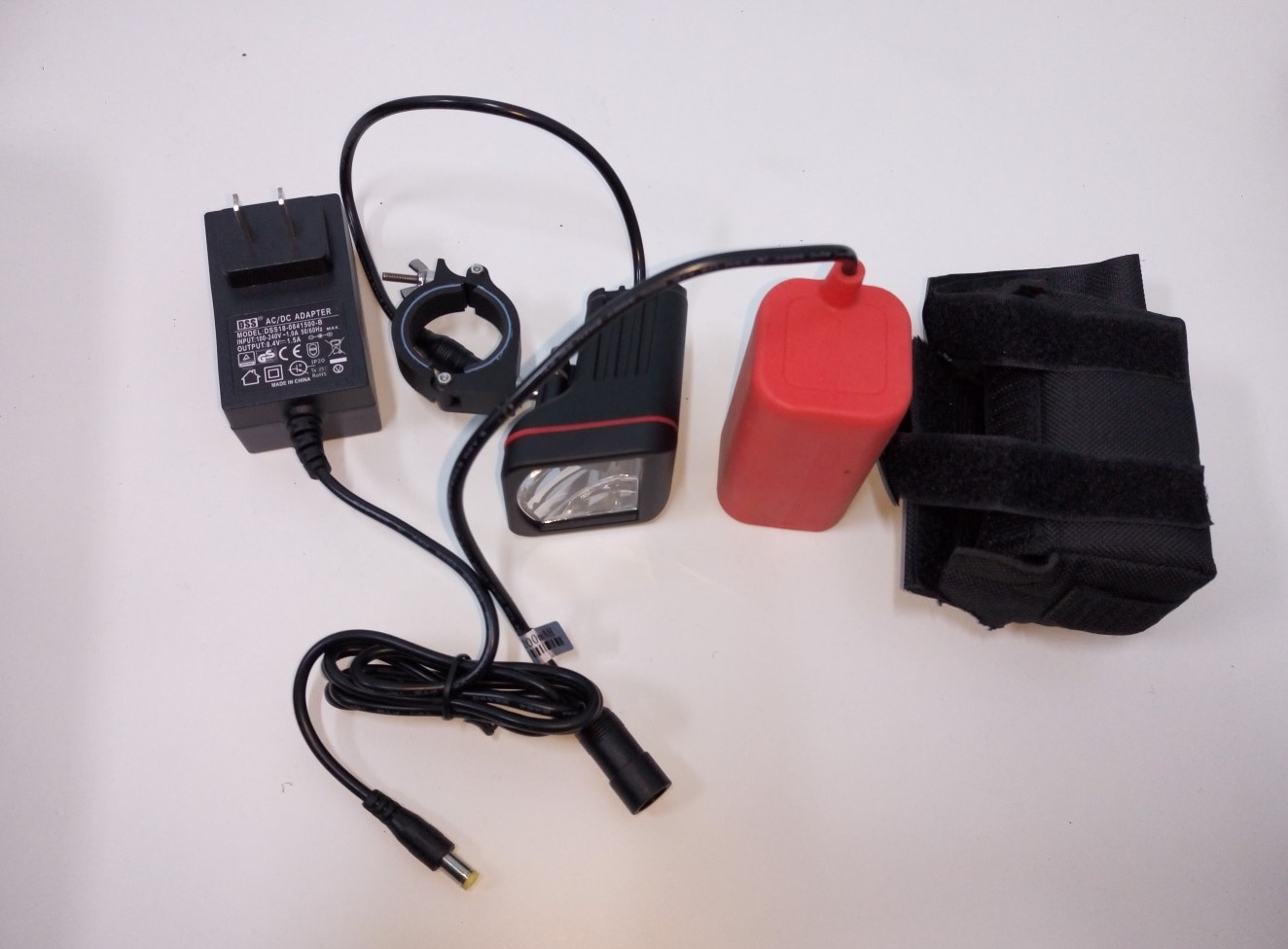

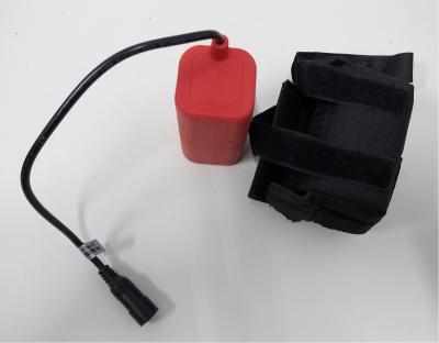

Фара с аккумулятором в чехле на липучках. 7.4В 5200мАч. Время непрерывной работы от аккумулятора на полной мощности - до 2.5 часа
Аккумулятор упакован в прорезиненный кожух, который отлично защищает от падения и герметизирует элементы батареи
Цена фары с аккумулятором - 10000р.

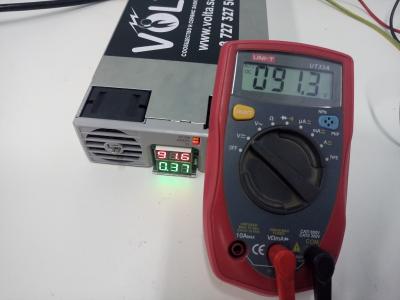

Ну так светимость у XP-L такая при этой силе тока, порядка 125лм/вт при 25°С. КПД драйвера ~91%.

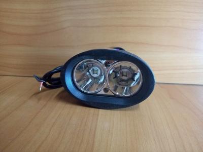

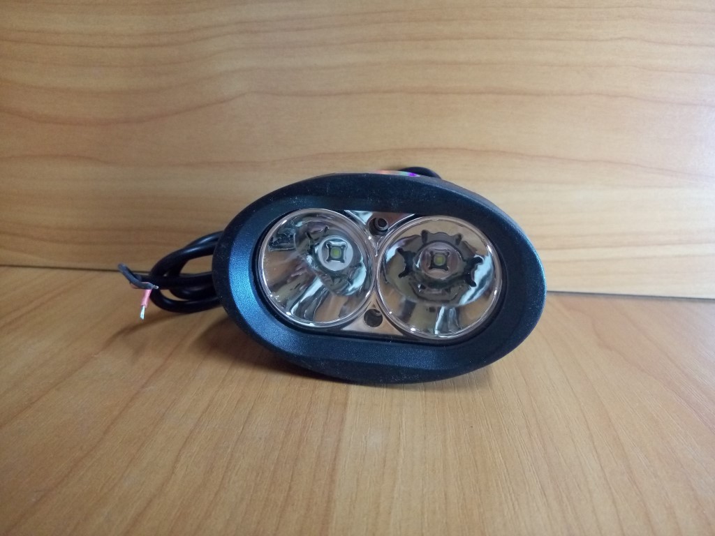

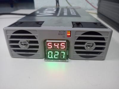

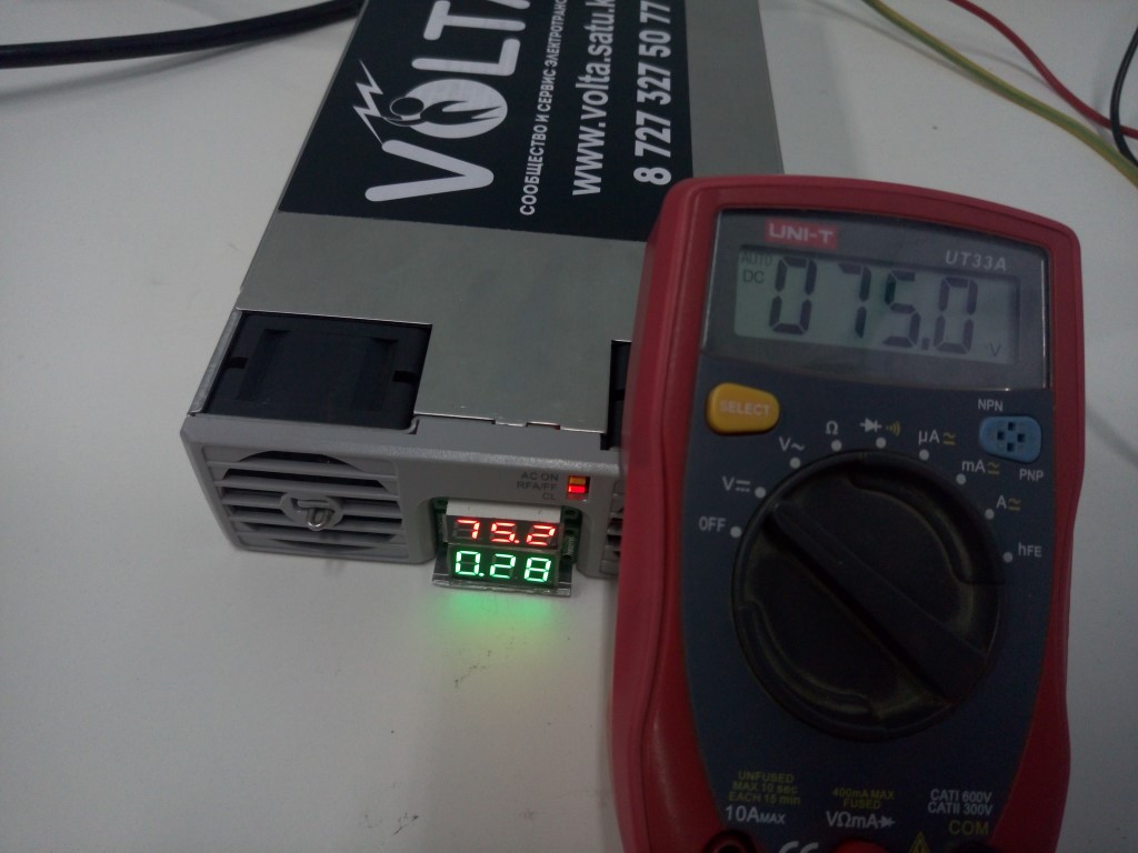

Под Ваши требования: "дёшево, универсально и ярко" у нас есть вот такой фонарь:
2 светодиода CREE XM-L, напряжение питания от 10в до 80В, потребление 16.5 Ватт, крепление на руль. Цена 1800р
Правда есть один нюанс  ;-D
VOLTA - Ателье Электротранспорта
http://volta.kz, https://nabatareikah.kz
Цитата: xztost от 29 Сен. 2016 в 12:37
Под Ваши требования: "дёшево, универсально и ярко" у нас есть вот такой фонарь...
"Нюанс" - это видимо про форму пучка? :) С такими нюансами есть и подешевле.
А чердак, правильно оборудованный конечно, очень верное место для тестов: чтобы оценить светораспределение не обязательно выходить на реальную дорогу. Не так наглядно для "посторонних", но правильнее для сравнения с конкурентами.
А можно поподробнее фотки и размеры отражателя?
