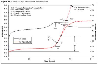

Цитата: Sharlatan от 31 Авг. 2016 в 19:29Интересует критерий окончания заряда аккумулятора по дельта пик.  Решил восстановить акб от шуруповёрта Ni-Cd 1.2в 1200мАч. Зарядка Imax b6 mini может определить критерий заражённости по 4 параметрам, емкость, время, температура и дельта пик.
Что такое "дельта пик"? Это момент, когда при заряде напряжение на аккумуляторе начинает останавливаться Vmax и падать на определенную величину в 3-15мВ, которая поэтому и названа "дельта пик"  По этому моменту определяется заряженность аккумулятора, дальше заряд будет только греть аккумулятор и разрушать его...
В Имаксе можно выставить дельту пик от 5 до 20мВ.  Оптимальной величиной является  7-10мВ.    Чем меньше величина "дельты пик", тем быстрее заканчивается заряд.. но зависимость не линейная, так что, если выставить слишком малую величину, то заряд может остановится буквально через пару минут..  Если выставить слишком большую величину (до 20мВ) то заряд вообще может проходить до бесконечности, (если конечно нет датчика температуры или не выставлено время/макс емкость заряда)..   в этом случае, АКБ может выйти из строя из за нагрева.
На графике красной линией видно, что температура, (если не остановить заряд) достигает до 55 град и дальше идет просто нагрев АКБ - т.е. его разрушение..
Подбор дельты всегда проблематичен, сильно зависит от температуры окр среды и самого АКБ, от состояния, от тока заряда..  которые всегда меняются.  Поэтому лучше заряжать при 20 градусах, чтобы АКБ были более менее нормальными, не сильно разряженные, дельту выставлять 7-10мВ и ток >= 0,1С..  очень желательно подстраховываться датчиком температуры до 40-45град, максимальной емкостью или временем заряда, чтобы случайно не перезарядить АКБ и не угробить его окончательно.
В остальных случаях надо экспериментировать, делать графики, записывать все это.. причем для каждого  аккумулятора индивидуально, при соответствующих значениях температуры и состояния..  но показания тоже в свою очередь со временем меняются.
Если восстанавливать АКБ из шуруповерта, которые в результате перестали выдавать емкость, то без разборки и индивидуального теста каждого элемента - не обойтись!  Те, которые сели в ноль и потеряли емкость - заменить, а лучше перейти на литиевые.

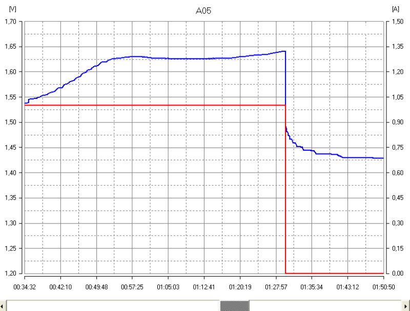

Бывает ещё вот такой "дельта пик".
Это график окончания заряда аккумулятора Ni-Mh 1000mAh током 1С (1000mA)
