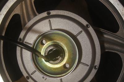

...Начитался - зарегистрировался - теперь позвольте спросить (сорри - если не в той теме) о преемственности применения знаний на практике,  - КАК  увеличить накат? На моих колесиках в 16" он составляет, после прекращения подачи питания на мотор, метров 10-15... (иными словами - куда подевать противоЭДС?)
Как я понимаю у меня - синхронный на ПМ, без планетарного редуктора.

В том то и моя проблема, которую пытаюсь разрешить всеми правдами и неправдами, - Шкондин на своем моторе проезжает 100 км - я всего лишь 20...Что бы велосипед ехал, а не тормозил до полного останова - надо постоянно вертеть педали или держать "газ". За исключением ПротивоЭДС - эффектного напряжения у меня остается на моторе вольт эдак 10-15. (Замерял на стенде сколько генерит "обнаженное" колесо в воздухе) Остается одно - каким то образом "извести" в воздух без видимых потерь такую генерацию. ...Возникают идеи типа: о использовании 3-х фазного контроллера не по назначению... - 1-й  полупериод на вращение, второй - холостой - заряжаем конденсатор - третий - КЗ ...как то так...

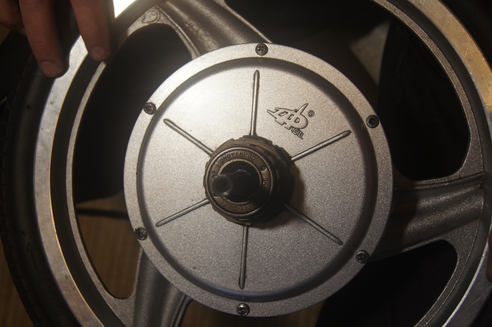

К слову - можете посмотреть видео с разобранным мотором с разных сторон, - разместил намедне на YouTube :  https://www.youtube.com/watch?v=uKajW03WnhM

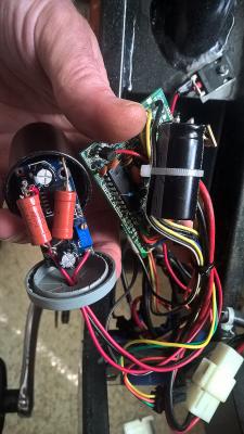

Ума не приложу как, но вчера вот такой "инновацией" (удалил с платы штатную кренку с токогасящим резистором и сменил на драйвер, которые применяют для питания LED) снизил ток потребления мотора в воздухе с 1,2 А до 900мА.
(может кто-нибудь подскажет назначение незадействованных выводов "A-D-C-BRK" с процессора PIC16C712-04\P?)
Также с радиатора контролера удалил еше один тепловыделяющих элемент, "подогревающий" выходной транзистор - демпферный диод и закрепил на раме.

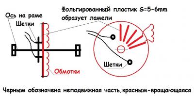

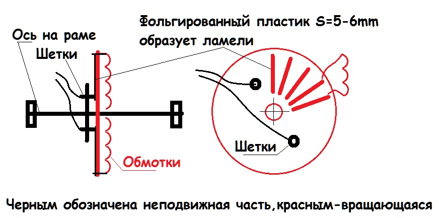

И как мог, схематически изобразил конструкцию
TRO
[user]ZAZ[/user], Демпферный диод должен находится буквально впритык к силовым ключам, а то провода между ним и ключами это индуктивность на которой при выбросе может кратковременно появится напряжение достаточное для пробоя транзисторов. Чтобы уменьшить нагрев штаного диода, обычно его не трогают, а ставят впритык к щеткам двигателя второй такой же (это попутно уменьшит нагев проводов к дигателю).
ZAZ
Диод в моторе уже пройденный этап. Германий (германский из ГДР)) на 20А-60V (с иммитацией радиатора на меди) успешно закоротился! Потратился на Шоткки 40CPQ100PBF (который на раме) и IRF1607 + ферритовое кольцо на проводах - пока тьфу-тьфу

Лично в иннете ничего не нашел - вот фото шильдика.

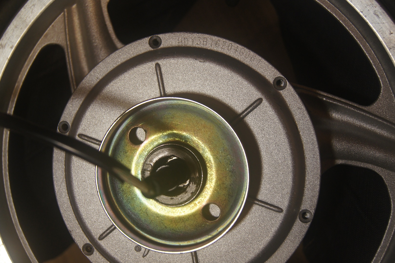

и логотип на моторе
+ шифр

В данном случае я имел в виду весь комплекс сил, противодействующих вращению ротора обесточенного синхронника с ПМ: как противодействие вращению за счёт притяжения магнитов к зубцам (собственно, зубцовый момент - это, наверное, местный термин, необщепринятый), так и прочие потери в железе статора, возникающие под воздействием вращающегося магнитного поля магнитного ротора.

Ага, похоже это оно и есть - "обычное китайское" щёточное мотор-колесо, которые до нас не доехали, поэтому о них мы мало что знаем.
В общем, ожидать чудес от него не приходится. Так и не понял, что Вы от него хотите :) Оно и так работает нормально.

[user]ZAZ[/user], я склоняюсь, что у Вас в наличии обычный коллекторный ДПТ в исполнении наизнанку. Фотографии внутренностей щеточного узла скажут больше.
Но это 99%, коллекторный ДПТ вывернутый наоборот, для лучшего охлаждения обмотки.

А я не сомневаюсь что хуже. Не забывайте о потерях на щетках. Как электрических, так и механических. Бесколлекторники и появились в основном только потому, что щетки ограничивали многие параметры двигателей.

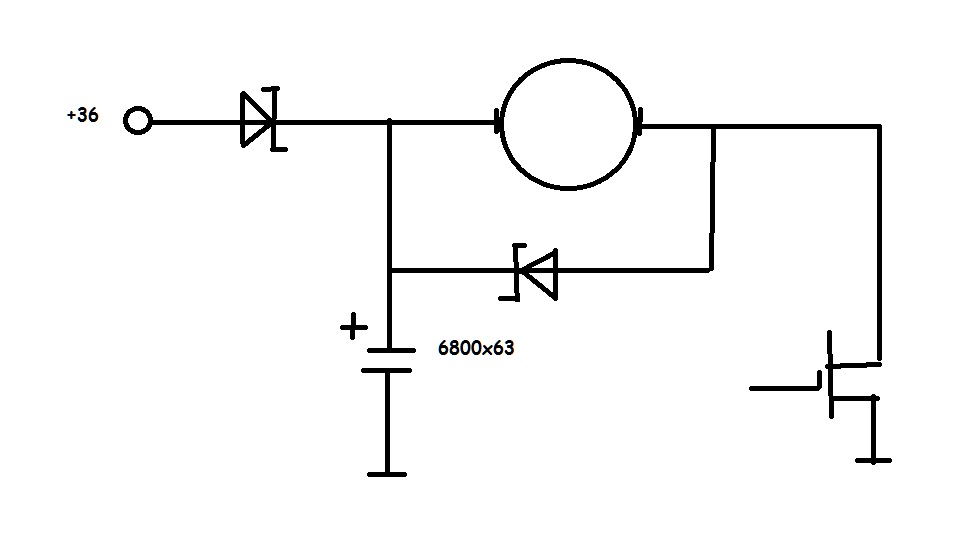

Дали напрокат осцилограф.... и вот в результате с" имитировал такую цепь
Увиденное на экране с конденсатором и без приятно удивило - напрочь сгладились всякого рода кракозябры и сторонние выбросы!
Буду теперь собирать по правилам монтажа - откатаюсь - доложу результат.
Странностью и загадкой для моего понимания оказался тот факт, что без буферного диода мотор не запускался.
