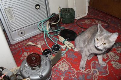

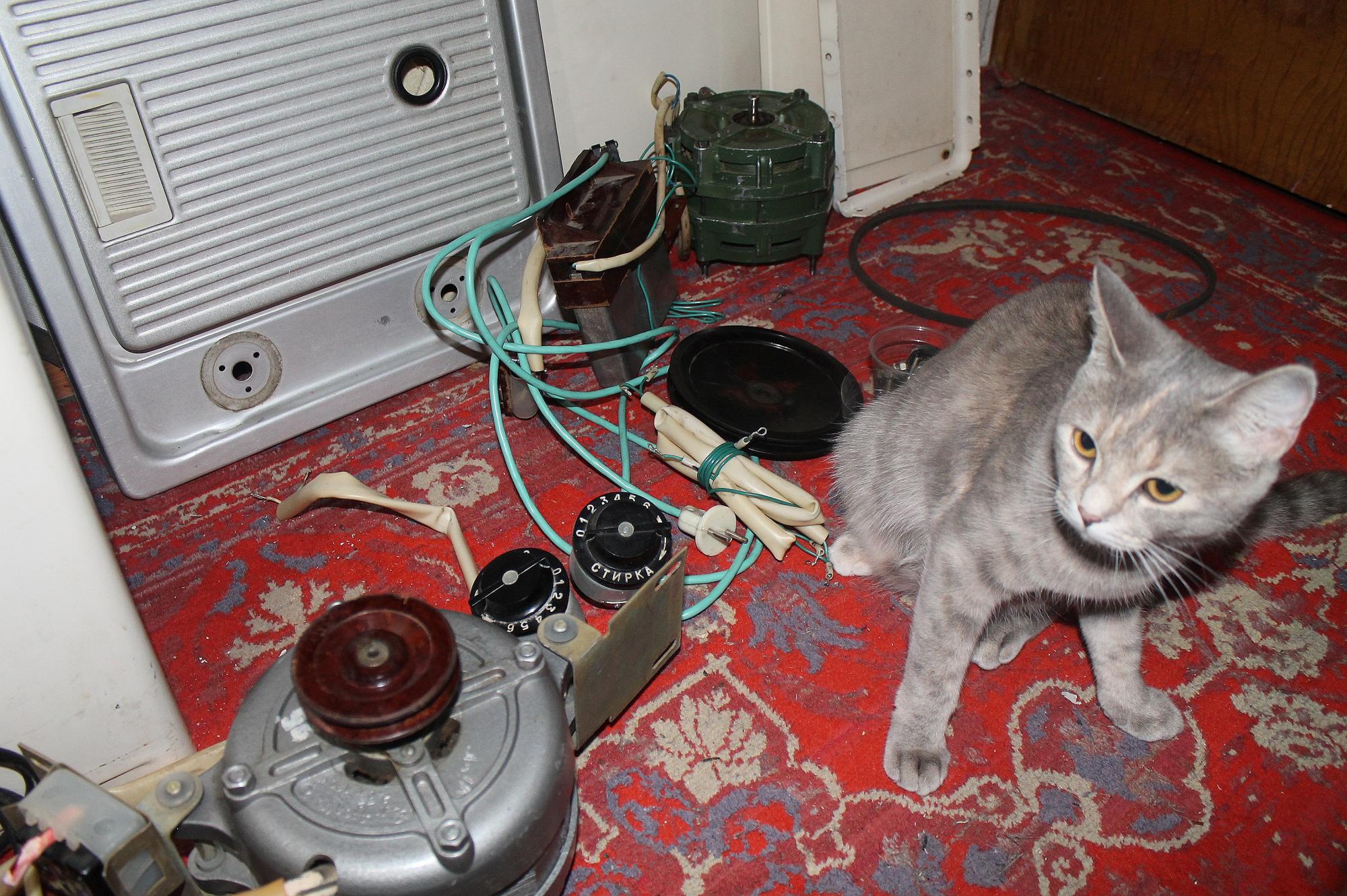

Двигатель, на который смотрит кот, имеет 1500 об\мин, 120-180ватт. Без всяких переделок подходит в качестве привода на бетономешалку. Для точила оборотов мало. Двигатель позади кота - на 3000 об\мин. Он крутил центрифугу. У него шикарный статор! Можно из него сделать трёхфазный BLDC. Меди в него влезет мно-о-го.

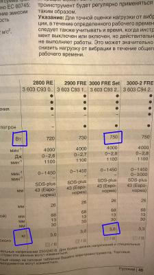

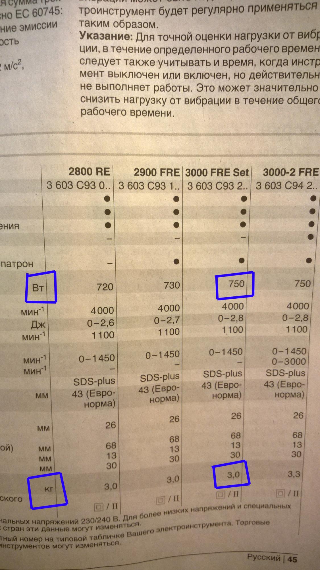

Вполне себе игрушечный)))
Энергия там кстати тоже указана

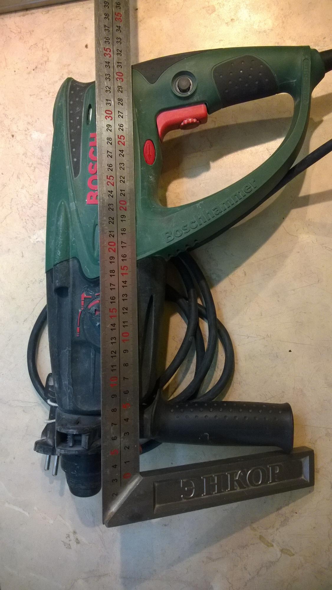

 Перф раза в 2 больше чем на картинке. Написано 1300 ватт. От 0 до 800 оборотов. Регулятор штатный сгорел, был установлен другой от пылесоса в отдельную коробочку. На следующий год куплю всё равно новый. У этого отбойник слабый стал, мотор зверь. Занимаюсь установкой кондиционеров, спутниковых антенн. Пару раз он мне чуть руку не вывернул. Один раз когда пробивал буром стенку на средних оборотах, внутри зубы зацепились за сетку а перф возле лица был, не удержал его и такой нокаут был :facepalm:
недельку синяк отходил. Замерил ток: в момент пуска примерно 6,5 ампер, потом на холостом около 4,5-5 ампер. Если даёшь нагрузку, давил в бетон со сверлом всем весом, ток подымался до 6 ампер. На малых оборотах 2 ампера. До половины регулятора плавно подымается до 5 ампер, после обороты на слух растут а ток также на уровне 5 ампер. Вечером если интересно фото скину.

Ок. Попробуем разобраться в цифрах, может так будет понятнее.
Задача для любознательных:
У игрушечного перфа мах. ТТХ: удар - 2,8Дж, обороты 1500 в мин.
Т.е. он делает до 25ударов в сек. затрачивая до 2,8Дж. на каждый удар.
Итого: 25*2,8=70Дж энергии уходит в удары за сек.
Теперь смотрим учебник физики:
1Дж =1Вт*сек.
Выходит что перф тратит на удары не больше 70Вт
Внимание вопрос:
А куда потратились остальные 650Вт ????????????????
