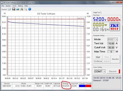

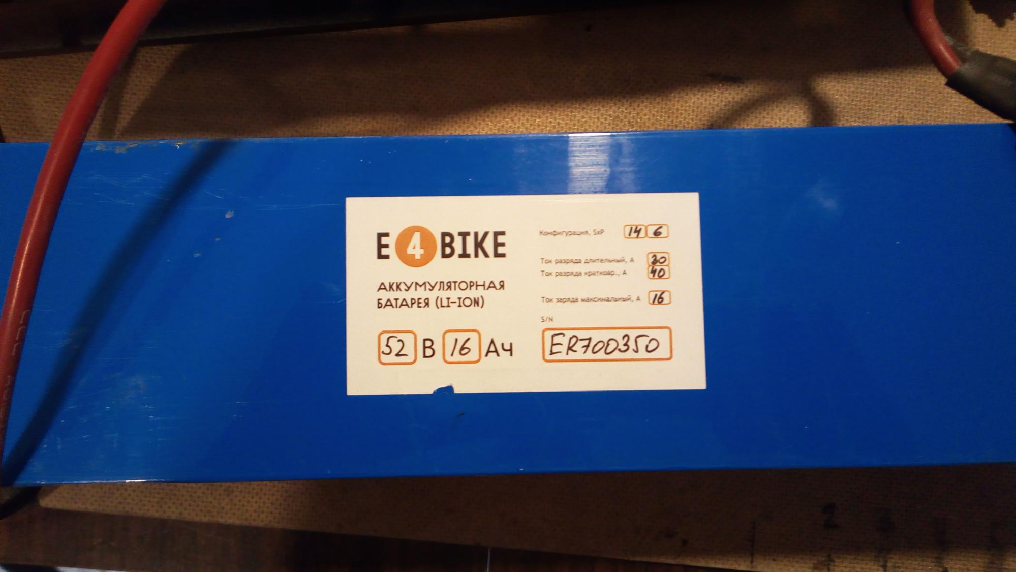

Здравствуйте коллеги
Принесли на тест емкости вашу АКБ
Вот он тест
Напишите пож-та в личку исходя из серийника из чего сделана?
делил 16/6= 2,66666666666    Так и не понял из чего  :ah: :bw: :bn:
Пока не хочу вскрывать

spb-e
полной переборкой АКБ , эту в разборку пошла.

[user]spb-e[/user], магазин так и не ответил?
А с батареей что было? Какая-то серия поплыла или вся деградировала?
spb-e
Магазин в личку ответили с ними проблем не вижу особых , АКБ уже была не гарантийная на момент когда ее принесли.
Если не изменяет память ей был третий год.  Уже много воды утекло с весны .... я уже толком не помню эту АКБ.  Ее не разбирал , это было весна когда много заказов и клиенту нужно было ехать, он готов был платить  поэтому как то  быстро согласился на SanyoGa.
С этой возится  не стали.
