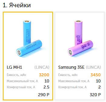

Почему у вас на сайте у Smasung 35E комфортный ток разряда меньше чем у LG MH1?  ведь у 35E внутреннее сопротивление на треть ниже, соответственно токоотдача должна быть выше

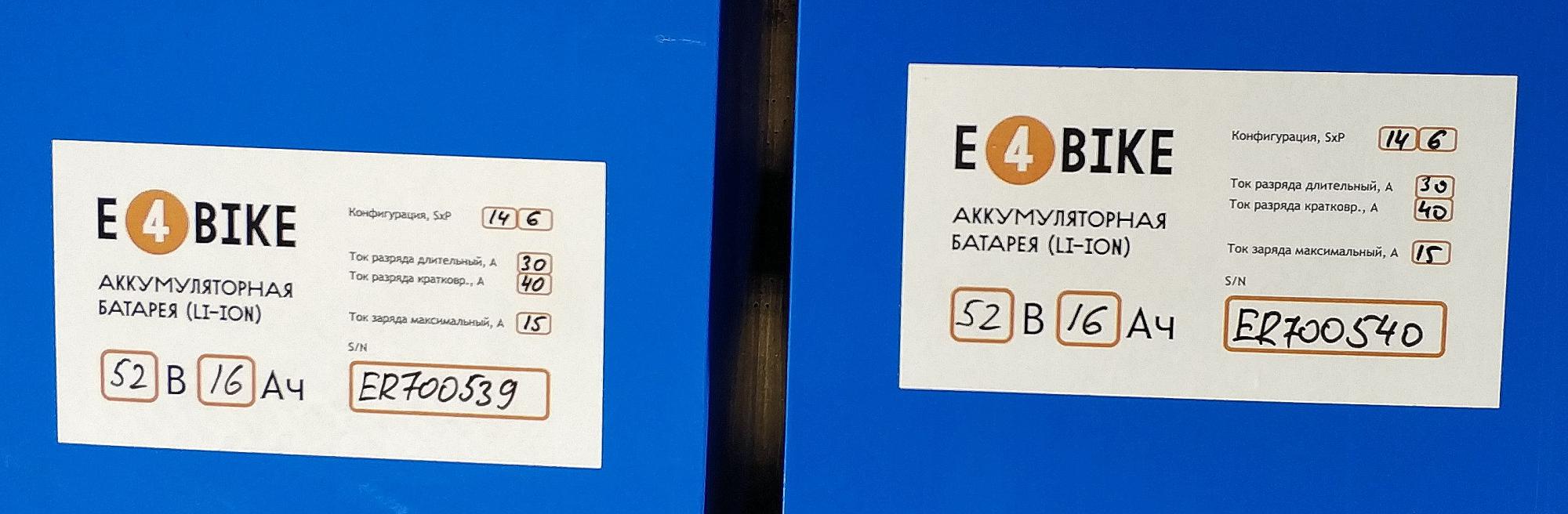

Цитата: e4bike.ru от 21 Май 2018 в 15:22NMC2650 показали себя весьма неплохо,

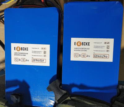

А я вот, мягко говоря, не очень доволен. Так получилось, что год назад стал обладателем двух батарей на NMC2650, характеристики видно на фото, до этого ездил на двух таких-же батареях такой же химии, но из пакетов, был ими доволен :).
Неполных циклов заряд-разряд в районе 30-40, ибо в прошлом году первая половина лета дождливая зело была, с начала июня, до середины июля не ездил практически, сезон закрыл в середине октября
После зимнего хранения наполовину разряженными при температуре 10-15градусов с ними что-то случилось, потеряли каждая примерно по 3-4А/ч емкости (обнаружил это во вторую поездку в этом сезоне, не доехал до места километра четыре) и сейчас при эксплуатации  походу продолжают деградировать.

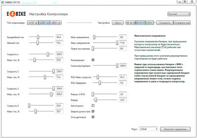

Контролер Инфинеон 12fet настроен так
К батареям отношусь бережно,  не первый год на электротранспорте езжу. При минусовых температурах, естественно,  не заряжал. Не насиловал, это видно по настройкам, в 90 процентах случаев они эксплуатировались параллельно, в редких оставшихся ездил иногда на одной из них с установленным переключателем в среднее положение (мах батарейный 30А, на настройках чуть ниже выставлено, ибо инфенион не точно ограничивает). Да и если б захотел, не мог бы их насиловать, велосипед у меня без подвески ибо и резина 2 дюйма, да и контролер мах 60А http://e4bike.ru/collection/kontrollery/product/kontroller-infineon-12fet
Еслиб «насиловал», колесо сгорело бы первее, оно у меня такое http://e4bike.ru/collection/motor-kolesa/product/motor-koleso-e4bike-classic-s-1000vt-sinusnyy-kontroller

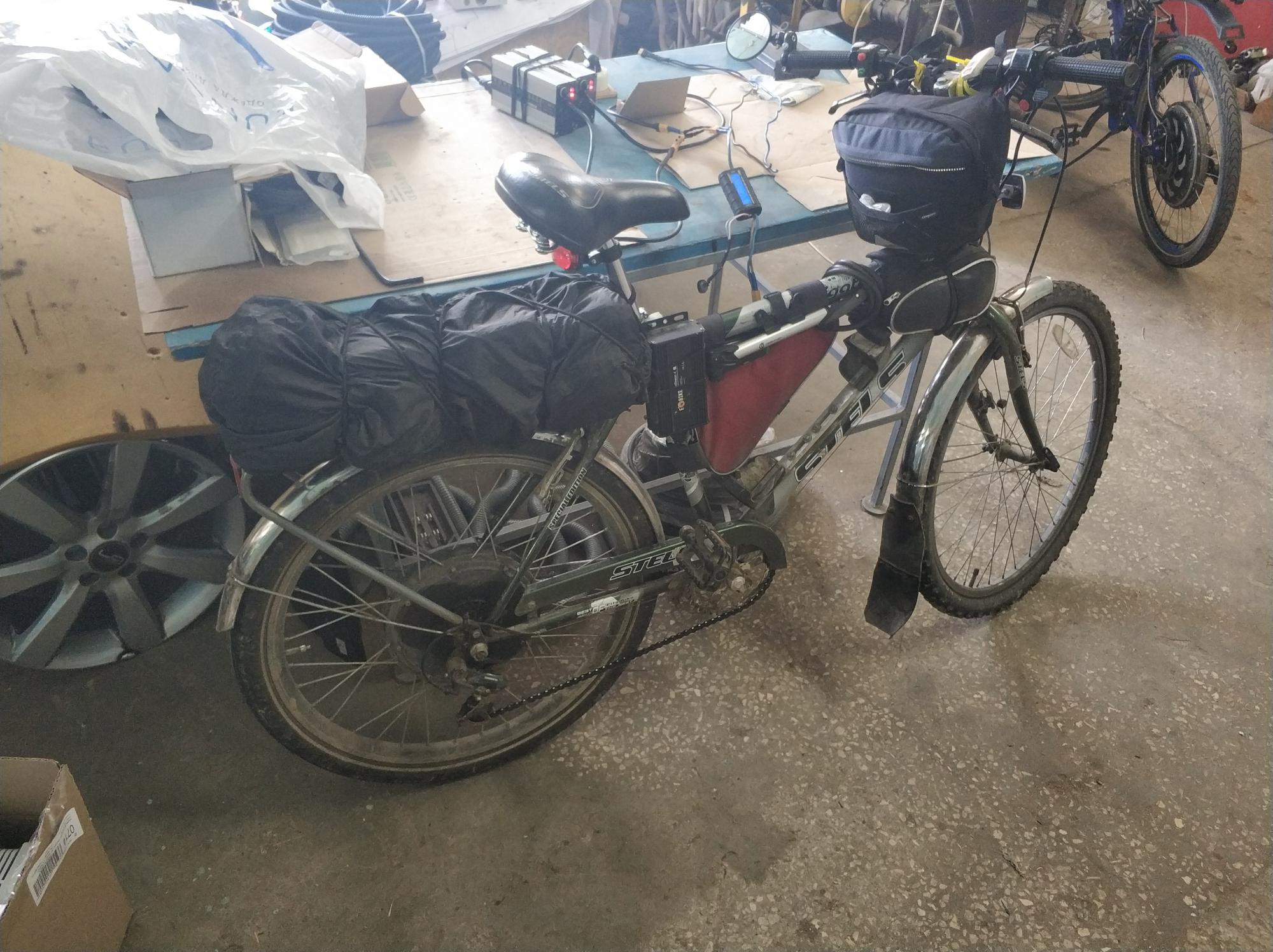

Каждая батарея уложена в сумку, она с мягкими стенками + там еще пенка дополнительно. Они закрепляются на багажник и притягиваются к нему резиновой стропой. https://electrotransport.ru/index.php?topic=21549.msg875493#msg875493
Если у вас есть техническая возможность, убедитесь, что реально потребляемый от батареи ток соответствует числам в программе настройки контроллера. На некоторых финиках 12фет более "жирный" шунт и инструкции к некоторым программам настройки открытым текстом предупреждают, что реальный ток будет в два раза больше выставленного в настройках и требуют от пользователя делать поправку самостоятельно. Если это подозрение подтвердится, то вы могли "зажарить" батарейки током под 60А-70А.
И отдельно проконтролируйте реальную температуру батарей - хотя бы на поверхности синей термоусадки под слоем ваших мягких стенок и пенки - возможно, что там будет градусов за 50-60 по цельсию, что явно много.

Цитата: Skorohod от 05 Июнь 2018 в 13:32Если у вас есть техническая возможность, убедитесь
Еще в прошлом году мерил, как только Инфинеон поставил, выставляешь 35А, потребляет реально 40А примерно. Еще по этому поводу звонил тогда в e4bike.
Цитата: Skorohod от 05 Июнь 2018 в 13:32И отдельно проконтролируйте реальную температуру батарей - хотя бы на поверхности синей термоусадки под слоем ваших мягких стенок и пенки - возможно, что там будет градусов за 50-60 по цельсию, что явно много.
А что ее контролировать? Там БМС с защитой от перегрева. "Встроенная BMS защищает батарею от перезаряда, переразряда, перегрева и короткого замыкания."(с)(e4bike)

Цитата: pehota от 05 Июнь 2018 в 13:38А что ее контролировать?
Пишу из личного опыта: при среднем токе 2А на ячейку и пиковом токе 8А на ячейку батарея под слоем утеплителя разогревалась до 40-50 градусов, что явно много. Когда я уменьшил токи до 1А среднего/4А пикового - батарея не нагревалась более 5 градусов от температуры окружающей среды. Судя по вашему конфигу, у вас средние токи на ячейку могут достигать 1,8А даже при параллельном соединении и аж 3,6А среднего(!) тока на ячейку, когда вы едете на одной батарейке. Из моего личного опыта - это очень жарко для NMC2650, завернутой в утеплитель.

Цитата: Skorohod от 05 Июнь 2018 в 13:59Пишу из личного опыта: при среднем токе 2А на ячейку и пиковом токе 8А на ячейку батарея под слоем утеплителя разогревалась до 40-50 градусов,
Вы зачем сейчас "e4bike" подставляете? :)  Получается батареи не соответствуют заявленным характеристикам? Они на них по-русски написаны
Хотя деньги в количестве примерно 73000р., были заплачены за две батареи с намного бОльшими характеристиками - 40А постоянного и 60 пикового.

Цитата: pehota от 05 Июнь 2018 в 15:53Вы зачем сейчас "e4bike" подставляете?

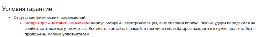

А тут не подкопаешься - "ездить на мягком" не равно "ездить завернутым в мягкое". А если еще и циркуляция воздуха вокруг батареи - вообще красота.

Цитата: Skorohod от 05 Июнь 2018 в 16:14А тут не подкопаешься - "ездить на мягком" не равно "ездить завернутым в мягкое".
Я с Валентином по-моему из e4bike этот вопрос по телефону обсуждал, он говорил, это нормально. К тому-же, если как Вы рассуждать, тогда батареи изначально не надо в термоусадку усаживать и внутри корпусов всяких терепортаторов и прочих пространственных рам нельзя эксплуатировать.
Да как их перегреть то? Я что как бешеный, постоянно на всю гашетку жму? Мне 46 лет в этом году, Езжу спокойно, экономлю заряд, средняя скорость 40-45 км/ч примерно была. Сейчас приходится 35 в среднем ездить.

Да вы поймите правильно - я не рассуждаю, я тупо делюсь фактами из своего личного опыта. Который говорит следующее - при среднем токе 2А и пиковом 8А на элемент у меня температура на поверхности корпуса батареи, полностью завернутой в утеплитель, составляла 40-50 градусов. Когда я уменьшил ток до 1А среднего и 4А пикового - греться перестала. Ну а что делать с этими данными - решать вам. Можете прикрутить ток и/или обеспечить циркуляцию воздуха вокруг корпуса батареи, можете бодаться с продавцом или с законами физики - лишь бы вам это помогло в решении вашей проблемы :)

Цитата: Skorohod от 05 Июнь 2018 в 16:26можете бодаться с продавцом
А я не бодаюсь, я просто тут на будущее фиксирую, если Вы понимаете о чем я говорю. Мне E4bike сказали батареи слать им на тест, но из-за мундиальского футбола ближайшие два месяца это невозможно, на эти литиевые батареи паспорта безопасности не существует ибо, а сдэк его требует для пересыла
