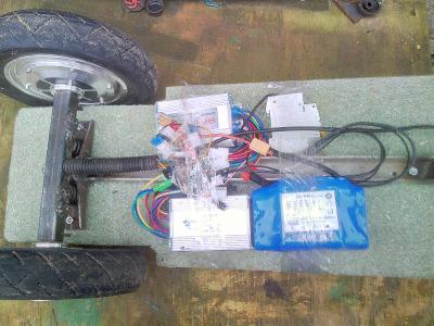

#84
вот что получается:
rrumit
Цитата: dissma от 12 Март 2017 в 12:56
вот что получается:
Классная "тележка" :kidding:, два мотор-колеса это мощь. Осталось педальку с платами гироскопа приделать и батерейку от гироскутера поставить  :wow:

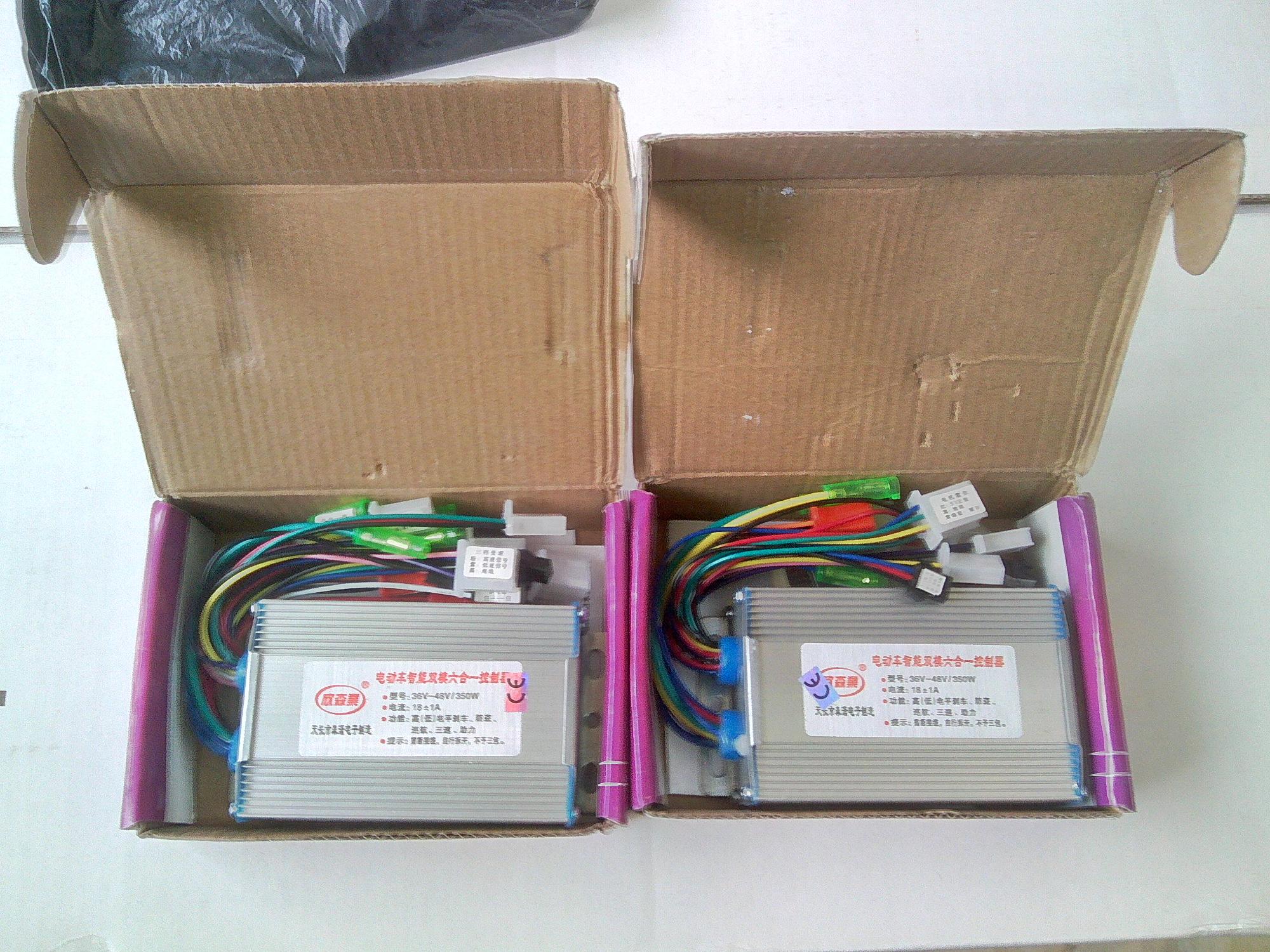

dissma
#89
поставил два контроллера 350W и пока гироскутерный аккум. примотал скотчем-очень уж хотелось прокатится.
Дури хватает-пытается на дыбы поставить.
