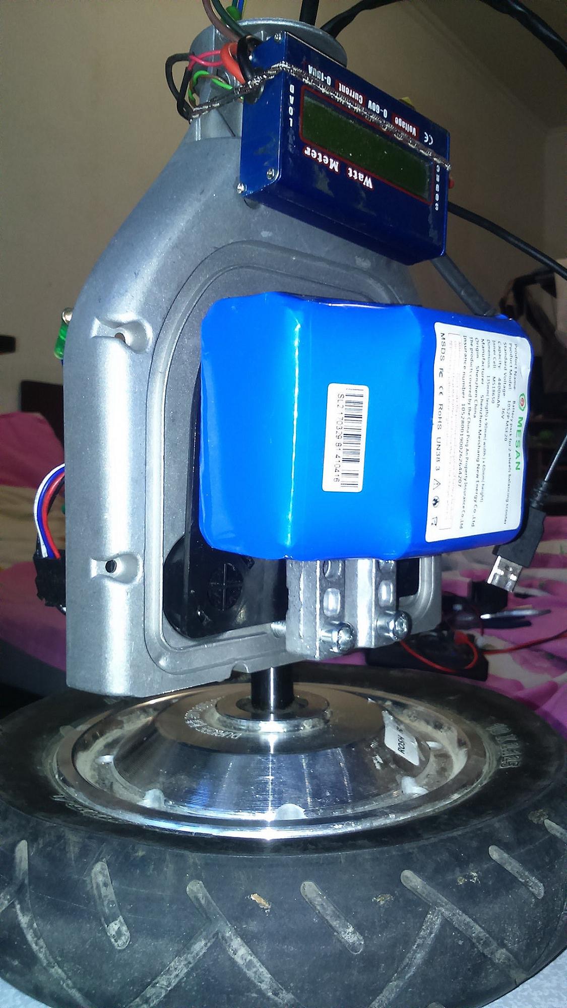

У меня есть остатки скутера 10', все полностью в комплекте кроме сломанного корпуса и одного колеса. Я желал и желаю дальше сделать самокат или что то другое карманное-транспортное из того что есть.
Плата материнская большая и две маленькие платы-гироскопы, батарея, одна половина рамы на которую прилеплено все это вместе для ковыряния и опытов)) ну и соответсвенно само колесо).
Колесо упорно не хотело крутиться без подключения второго колеса, плата просто уходила в аварийный режим в последний момент когда зажимал педали и пытался наклонять эту ГИРю)) .

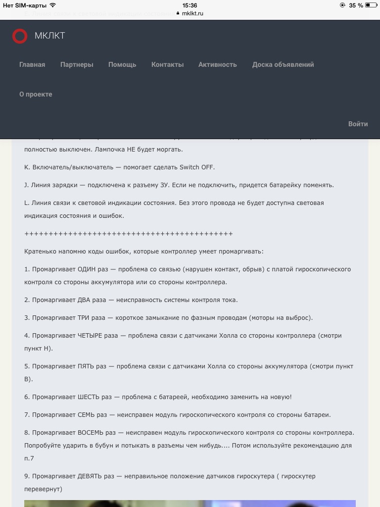

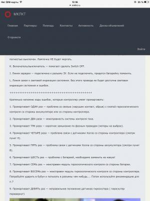

изучил что светодиод гироскутера выдает какие то логичные ошибки своим миганием и писками, 8, 7, 5, 4 мигания и т д).

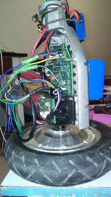

Понял что материнке просто надо чтоб она видела положение второго колеса и данные его холлов.
Уточнил что контакты холлов можно запараллелить и ничего плате и колесу за это не будет))
3.
Измерил все в подвешенном состоянии) все банально и просто)) там данные холлов на пятиместной клеме от колеса: 1) черный минус,  2,3,4) зеленый, синий, желтый данные холлов по 3,2-3,3-3,3 Вольта соответсвенно и 5) красный последний питание для холлов 4,2 Вольта (это матчасть типа).
4.
Тупенько взял и прокинул три проводочка от клемы второго колеса на клему первого колеса: Зеленый-зеленый, Синий-синий, Желтый-желтый. (Тобишь ЗАПАРАЛЛЕЛИЛ ВЫХОДЫ ХОЛЛОВ ОБОИХ КОЛЕС).
5.
Поднял всю эту гирю в горизонтальное положение чтоб обе платы-гироскопы были горизонтально, включил всю систему, наклонил и ОНА ПОЕХАЛА НА ОДНОМ КОЛЕСЕ))
(Итог):
Так что можно использовать плату от гироскутера как контроллер для одного колеса точно, ну и для двух колес вероятно тоже)) а то, что есть обратный удар во время наката, надо это конечно решать. Но накат есть, когда колесо раскрутилоось и педаль отпустить, то колесо крутится накатом дальше, и останавливается с ударом если нажать педаль в неправильном положении (а надо просто нажимать педаль в соответствующем положении соотносимо скорости колеса), но накат есть!!!! если отпустить педали на ходу катится далеко и легко.!
