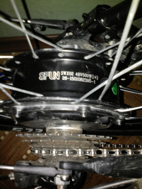

Люди добрые, выручайте, любая информация приветствуется.
Маркировка внешняя мотора:  8FUN SWX02 48V 500W (14)          26-1501082395-1
Маркировка блока шестерней: BF150106YZA-B
Маркировка на шестеренках: 8FUN 14 9 с одной стороны и XS 350 2 с другой.
Толщина 14 мм, 36 зубов.
В Москве не нашёл. У вольтбайк, веломастеров нет, как, впрочем, и на других сайтах в РФ нет подобной запчасти.
Пытался прозвониться к бывшему владельцу мотора, но трубку никто не берёт, может в отпуске, хотел узнать у него где хоть покупал он это чудо техники.
Так же, к сожалению, ни на ebay, ни на aliexpress, да и вообще в буржуйском интернете подобных шестерней нет.

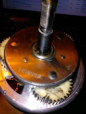

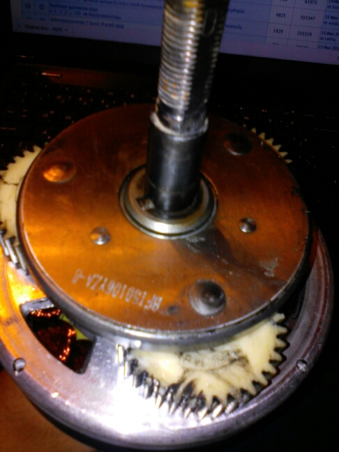

При вскрытии мотора обнаружилась вышеупомянутая вода в виде мелких капель в районе магнитов, а так же слегка помятые шестерни, на двух из низ, в некоторых местах зубы выгнуты в сторону и видны вмятины от обратных железных зубов. При осмотре шлицевых соединений в районе оси и внешней крышки мотора никаких проблем не было обнаружено.
При движении, пропала тяга с низов, когда поддаёшь газа идёт "шуршащий звук шестерёнок" и мотор медленно разгоняется, но на чуть большей скорости уже подхватыет как надо, однако, по ощущениям, максимальная скорость снизилась на несколько километров.
Я предположил, что проблема может быть именно в выгнутых зубах, заводские шестерни выглядели не очень хорошо, хотя позже, прикладывал их к крышке, они идеально подходят, выгнутость может быть вообще ещё с завода.

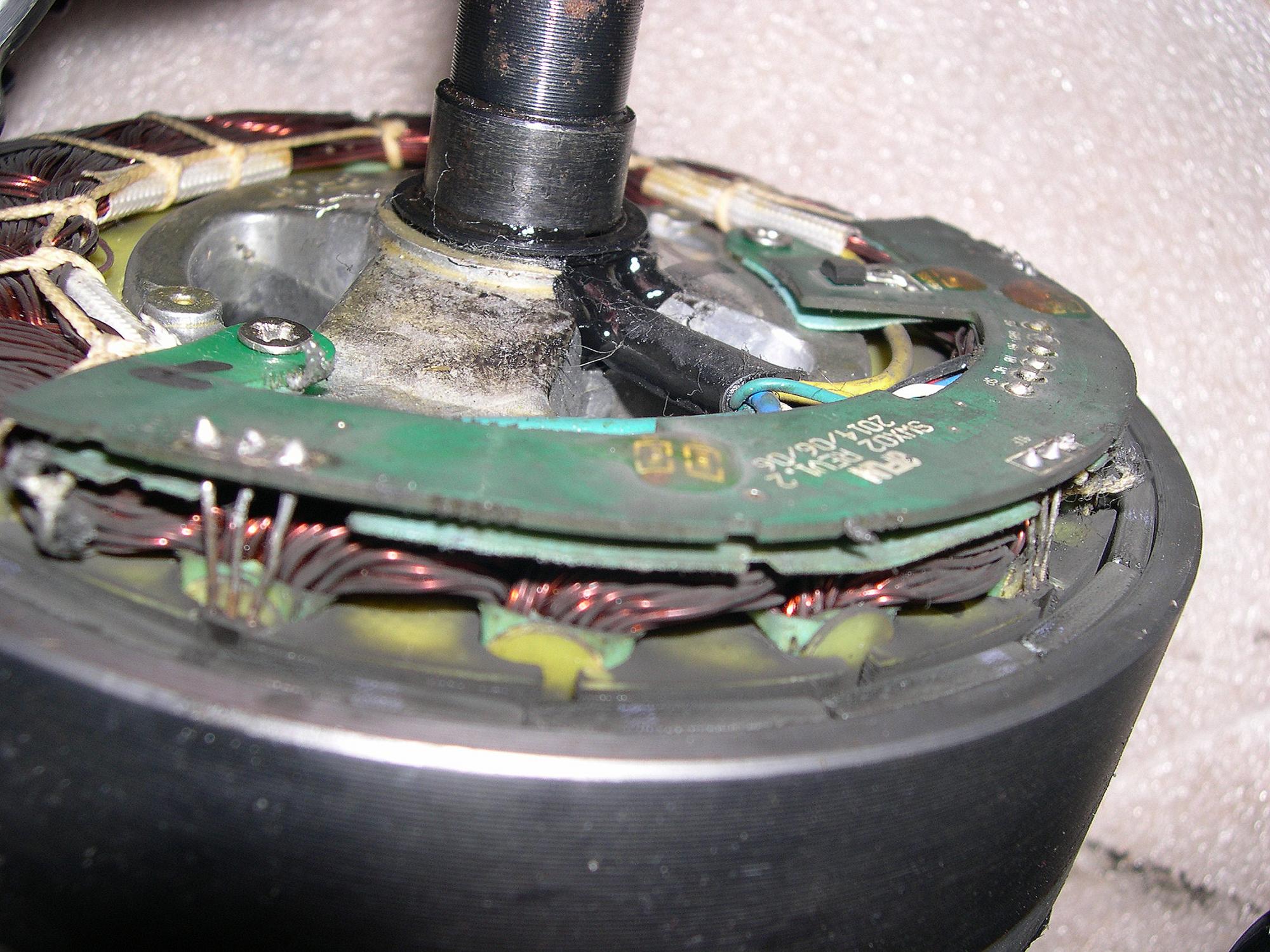

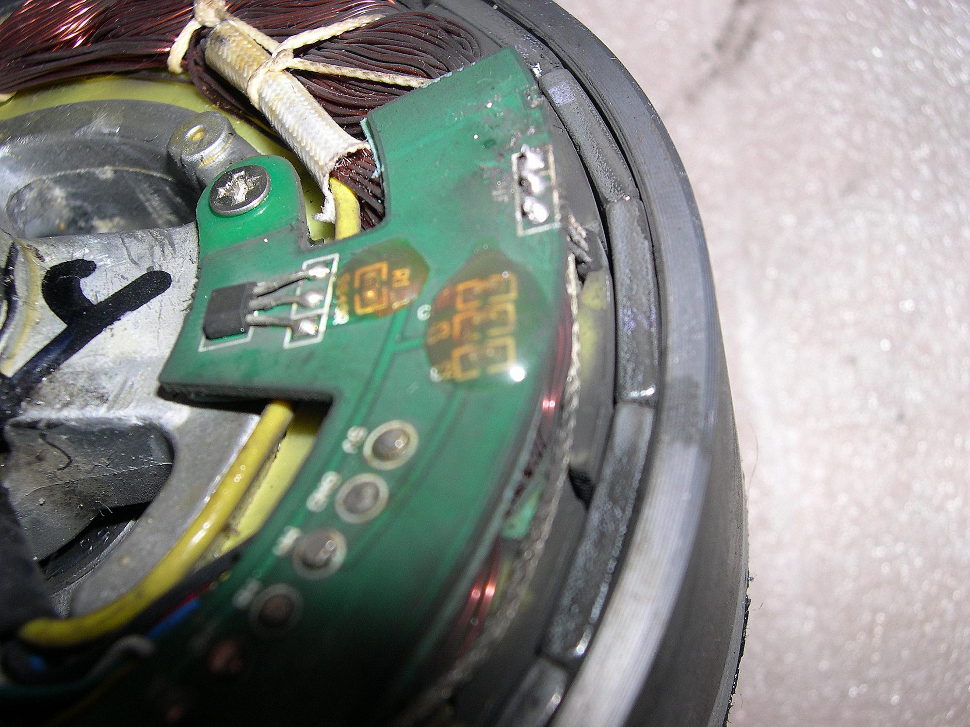

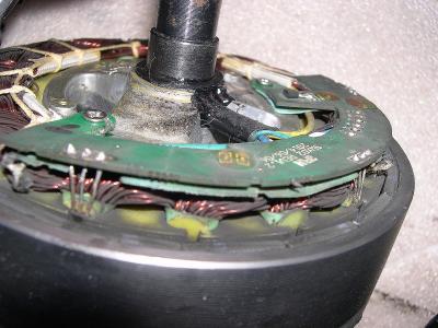

Сегодня буду разбирать мотор могу сфотографировать плату, на которой стоят датчики холла, там есть датчик скорости и несколько мелких резисторов, может, что-то с ними, я не знаю...
Тему переименовать можно и раздел попросить другой, поможет ли это, вот вопрос. По всем признакам механика в порядке. В обмотках я не понимаю, да и чего им собственно, они девстенно рыжие...

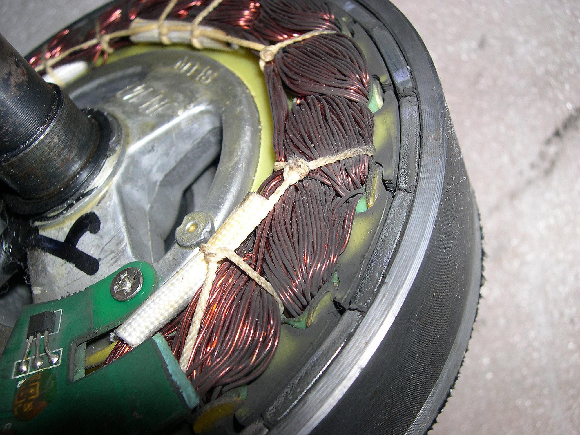

Вот пару фоток, какие есть прямо сейчас:
clawham
это явно не шуршащие шестеренки....моторка поход на тот что у меня. Шестерни пластиковые у вас вообще в идеальном состоянии - к ним претензий быть не может. пробовали запускать мотор в разобранном состоянии со снятым фривилом(толстой метал пластиной на которую крепятся собственно шестеренки? без неё звук такой же? там просто сам колокол вращается на валу без всяких подшипников а на собственно оси я вижу следы ржавчины - может таки туда чтото попало?
На проскок фривила не похоже. на застрявшие куски шестерен в промежутках зубьев тоже. уверены что холлы правильные? чтоб убедиться в исправности механики - подключите мотор через две лампочки на 200 ватт и держа рукой колокол плавно его проворачивайте давя при этом немного газу - вы услышите/почувствуете моменты комутации - щелчки/рывки - они все должны быть равномерными и одинаковыми. если нет - снова смотрите холлы/провода и в крайнем случае контроллер. Холлы точно какие нужно? биполярные с эффектом защелкивания

electrobiker
в разобранном состоянии со снятым блоком шестерёнок не пробовал, я его сам не сниму, съемника нет, можно будет купить и попробовать
ржавчина на оси есть, это из за дождей, но я его не топил и грязью по уши не закидывал
датчики холла с аналогичного мотора, который я когда-то таким же образом "проверял", дело не в них, после замены никаких изменений не произошло
а вот в плане грязи, есть такая буква, что когда я вскрыл мотор, то обнаружил чёрную пыль сбоку в районе магнитов, очевидно крышка не была достаточно прижата и туда таки попадала мелькая пыль, наверняка такая пыль есть на самих магнитах, куда я не могу добраться не разобрав мотор. Вообще никогда бы не подумал, что пыль может препятствовать корректной работе магнитов, но сейчас закралось мучительное подозрение, что этот звук возникает в следствие проскакивания внешней "банки" с магнитов, то есть из за потери магнетизма возникает сбой в работе, если можно так сказать, но это опять же предположение, хорошо бы его кто-то опроверг, но, чувствую, надо вынуть и почистить.
контроллер тоже отпал, потому как я другой подключал и изменений не произошло
в принципе по механике вопросов у меня нет, визуально всё чётко, но буду разбирать и с лампами попробую трюк
завтра прокачусь и буду снова разбирать, фотографировать и мозговать, авось всем миром разберёмся  :) спасибо

Ну, коллеги, я вам доложу... Всё очень весело!
После пары поездок в пределах 80 км снова открыл мотор и прифигел, то, что я считал пылью каким-то образом попадающей из под крышки, которую я крепко закрутил в этот раз, оказалась металлической пылью, которая покрыла весь мотор и все магниты, она легко собирается магнитом.
При этом всё на своих местах, никаких люфтов и отклеенных магнитов, зазоры как с завода... Что это есть такое вообще?

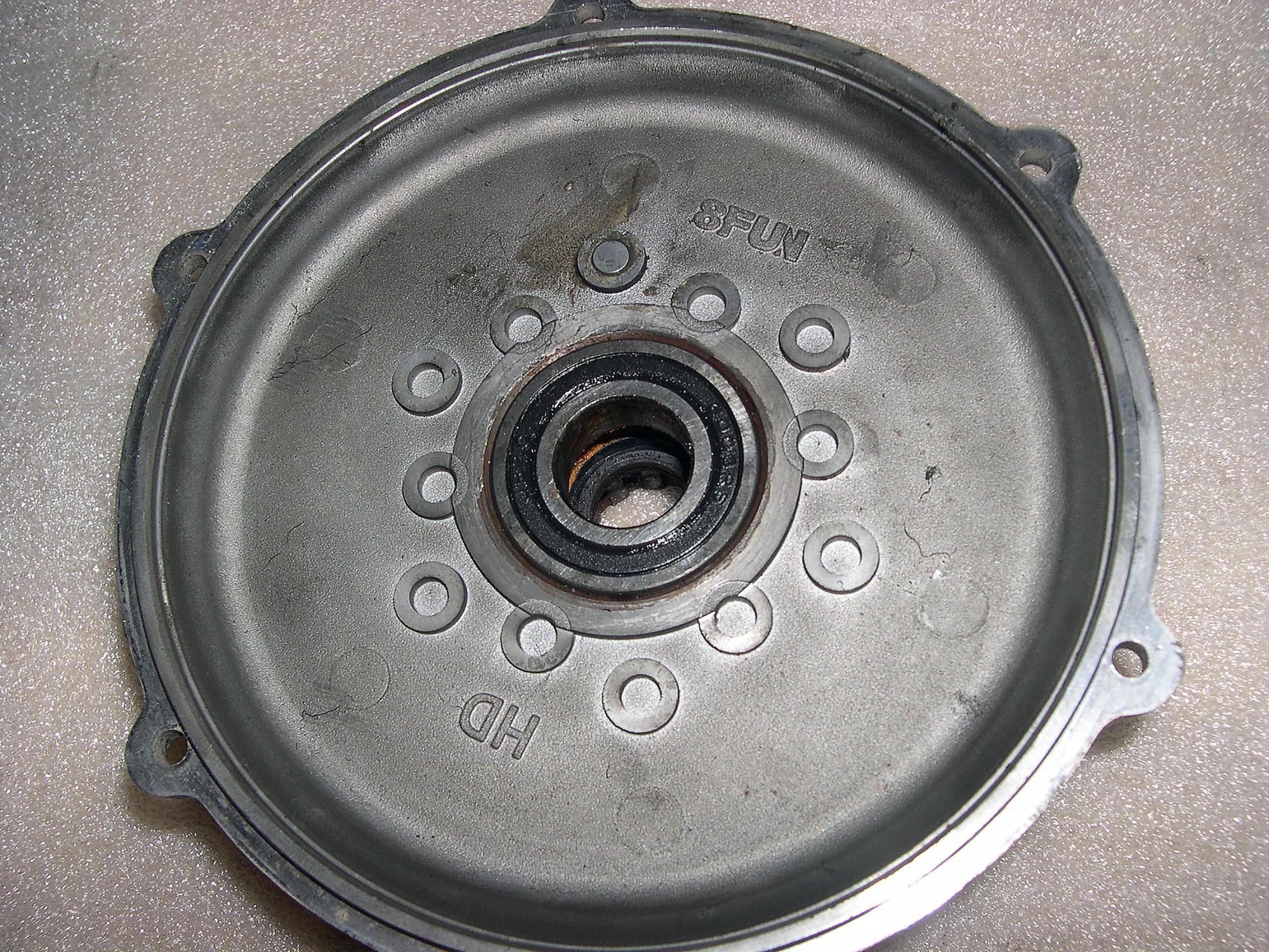

Итак! Cвежие весёлые картинки от electrobiker!

clawham
метал там может появляться из 3-х источников:
- ролики фривила но их слишком мало для генерации такого кол-ва.
- подшипники колокола и собственно в крушках - но как правильно заметили - они бы рычили все время а не на газу
- чтото попало в зазор магнитный металического и там перемалывается.
В любом случае я бы поменял все подшипники и промыл все от этой пыли. Да и полная разборка так или иначе покажет трущиеся места в которых эта пыль генерировалась - они будут до блеска натертыми.
О! А вот такое конечно сверхмаловероятно но тем не менее - может это солнечная шестерня проскакивает? ну та которая большая и зубцы внутрь? ведь на неё все крутящее усилие прилагается. а в застопореном состоянии есть признаки проворачивания ротора мотора? ну если тормоз зажать и газу дать он тоже гарчит или тык и тишина?
