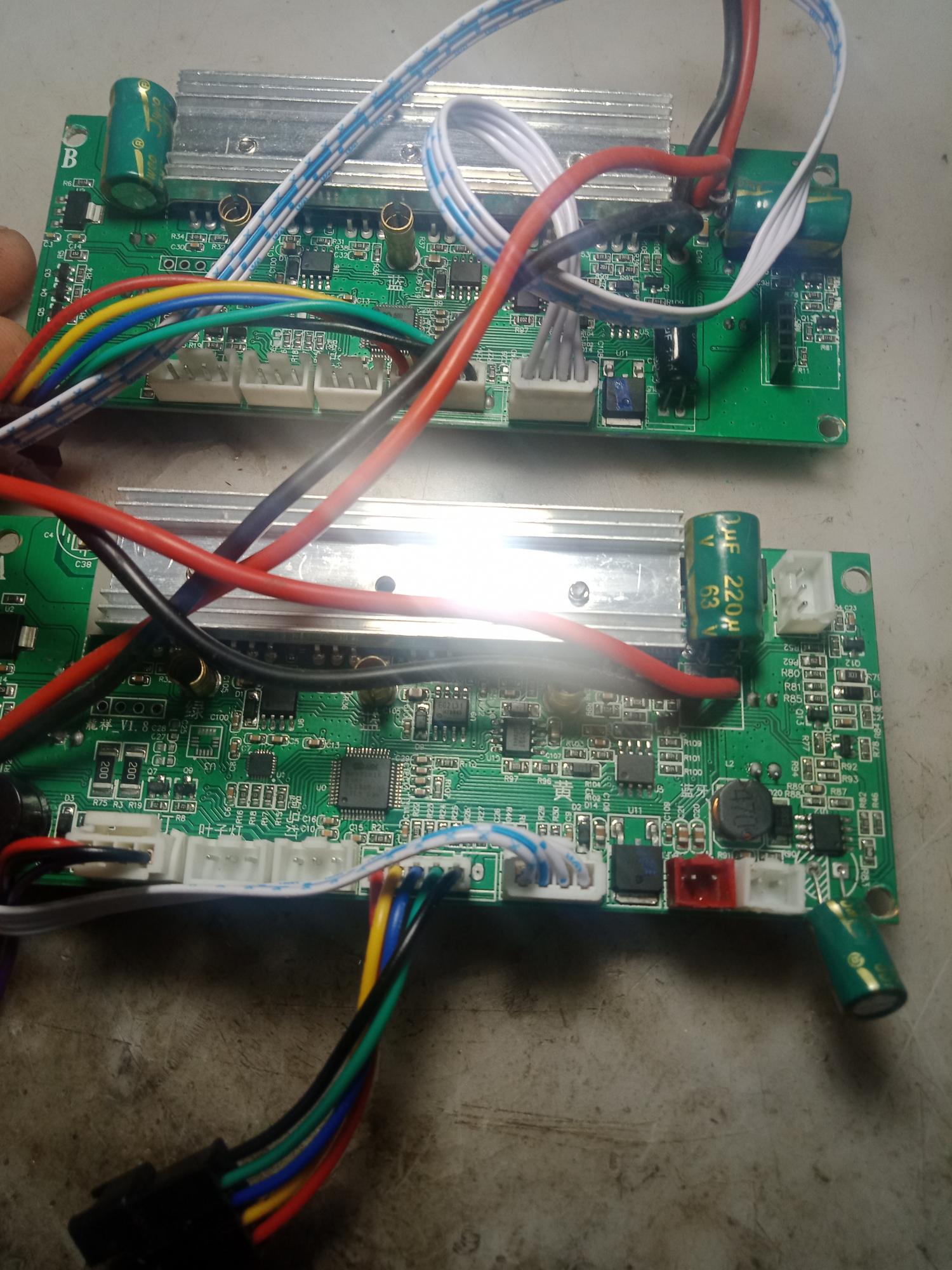

Проблему решил радикальным методом - заменил обе платы. Скутер отдал заказчику, а старые платы и АКБ остались мне в подарок))) Заметил на них такую тонкость - если отключить один из проводов связи (RX или TX) то мастер плата начинает управлять движком. Чудеса какие-то, подозреваю некий сбой в прошивке из-за просада напряжения.  Где-то на просторах встречал что люди шьют эти платы, если в теме есть такие специалисты - огромная просьба поделиться методикой прошивки и самими дампами. Не корысти ради, а чисто из спортивного интереса. Жаль выкидывать рабочие платки, может еще послужат.

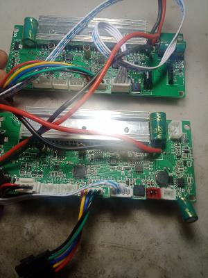

Всем доброго времени! Имеется двухплатный гир, помогите, пожалуйста, опознать что за компонент. Плата YK196 v1.2. Маркировки нет. Обозначение на плате U2. Фотографию пока загрузить не могу, первое сообщение. могу скинуть в личку

так и я не нашел именно таких, взял что было и просто подключил к имеющимся колесам, пришлось правда повозиться с фазировкой и таходатчиками, подбирал комбинации проводов ( питание Тахо естественно не трогая). ещё гирик лишился фронтальных бортовых огней и блютуз плеера. на новой блате небыло стабилизатора 15 вольт. но главное что ездит, а эта требуха на скорость не влияет.

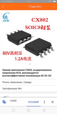

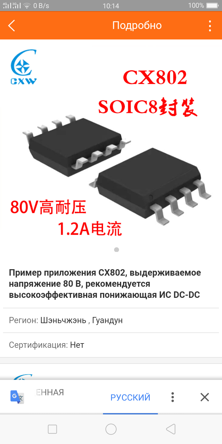

Цитата: giroman от 06 Июнь 2021 в 21:34Ну чтоже отвечу сам на свой вопрос. Нашел, стал листать даташиты dc-dc, и нашел очередной китайский зверь CX802
Цитата: giroman от 01 Июнь 2021 в 12:15

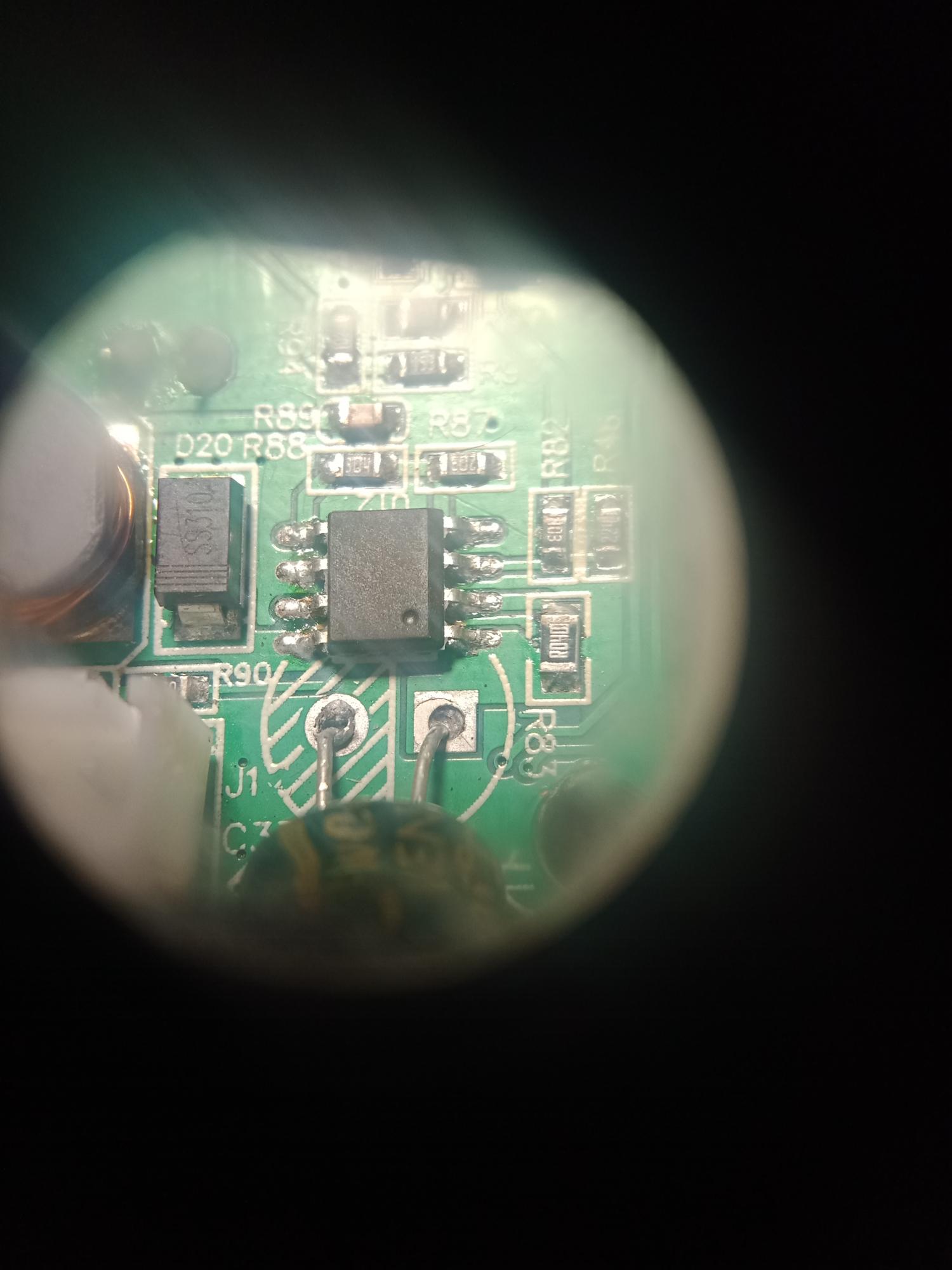

Привет всем! Помогите микросхемку опознать.специально на ней название сточили китайцы. При подаче 12 вольт на 78м05 включается. А при нажатии на кнопку только подмаргивает иконка заряда и состояния. Если кнопку включения зажать,  то иконки светятся и все при отпускании тухнет.
Всем привет! Столкнулся с такой же проблемой, после длительного хранения скутер отказался включатся, из симптомов - при нажатии на кнопку включения загораются иконки заряда и состояния, при отпускании тухнут и не чего не происходит. Напряжение на аккумуляторе 39,5 В.

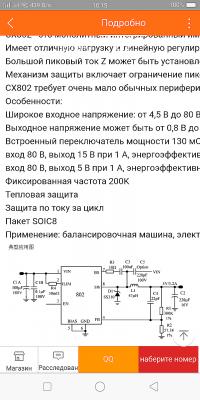

Оказалось, все просто. Первым в цепи питания стоит DC/DC преобразователь CX802 на выводах 1 – VIN и 2 – ILIM которого постоянно присутствует напряжение питания. Вывод 2 подключен к цепи питания через резистор сопротивлением 0,04 Ом по падению напряжения на котором определяется ток срабатывания защиты. Из-за высокой влажности, наличия постоянного напряжения, а также отсутствия хоть какого-то влагозащитного покрытия на плате, в месте пайки произошла коррозия и сопротивление между выводом 1 и 2 увеличилось до 5 Ом, преобразователь уходил в защиту по току. Восстановил сопротивление дорожек и контакта в местах пайки, скутер запустился.
