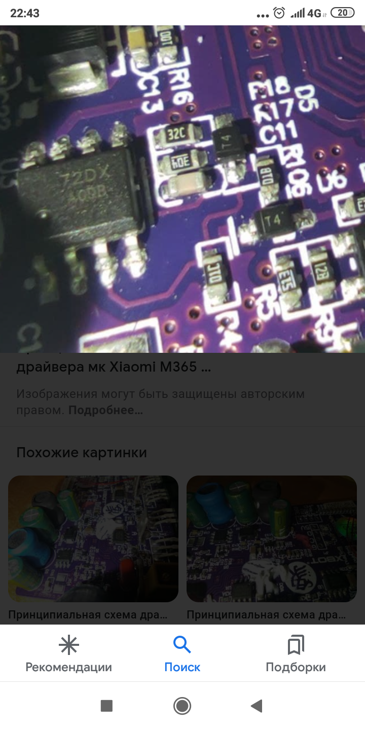

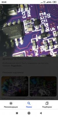

Ребята всем привет встретился мне в ремонте мини-робот сгорела дисишка sop8 маркировка 72DX вопрос в том что на её нету в интернете даташита чем её можно заменить уже голова болит от этой микрухи может кто встречался на алике не бьётся
