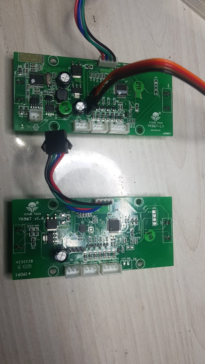

Одна сторона на гироскутере горела постоянно диодами. На плате никакиех проблем не нашел. Поменял платы местами и проблема перешла на другую сторону. Может подскажите в чем может быть проблема.
Покупай новый набор плат. И не отрывай людей глупостями...

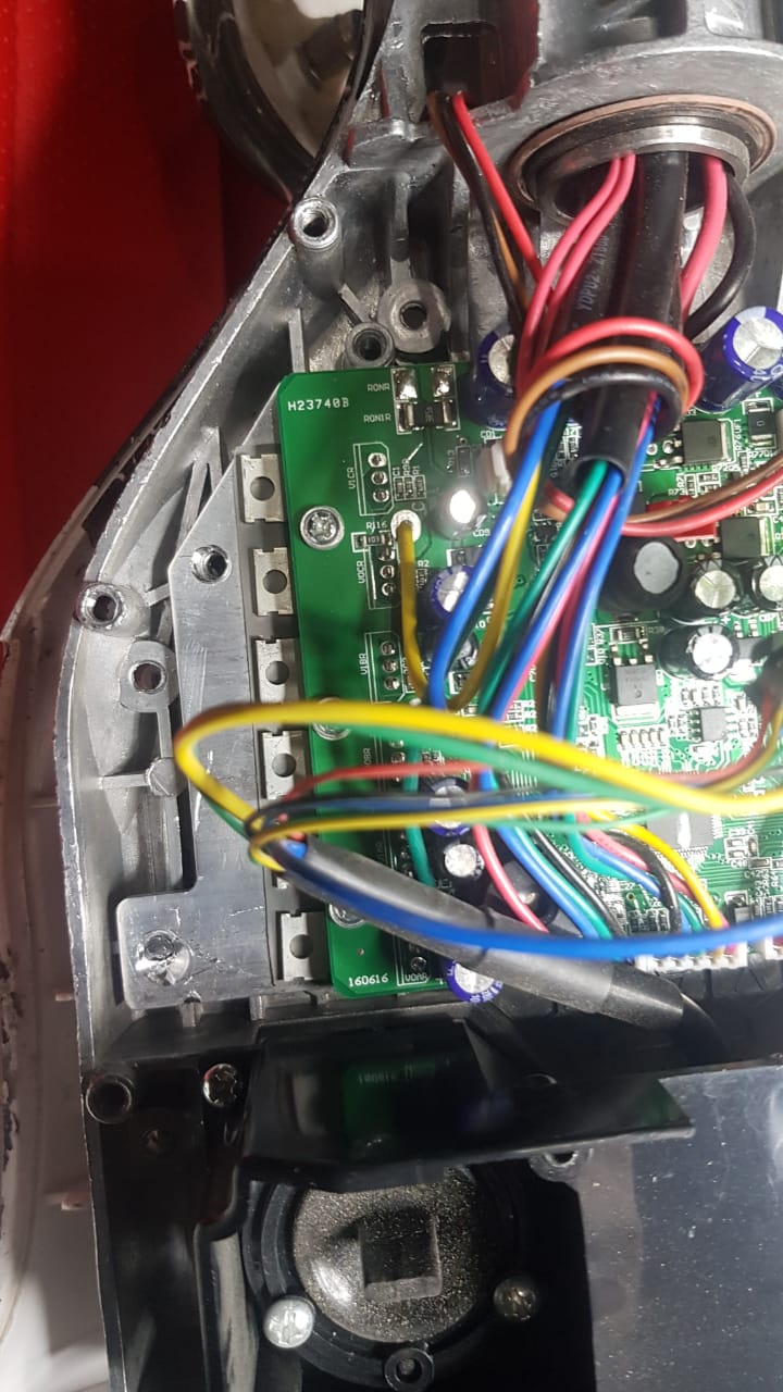

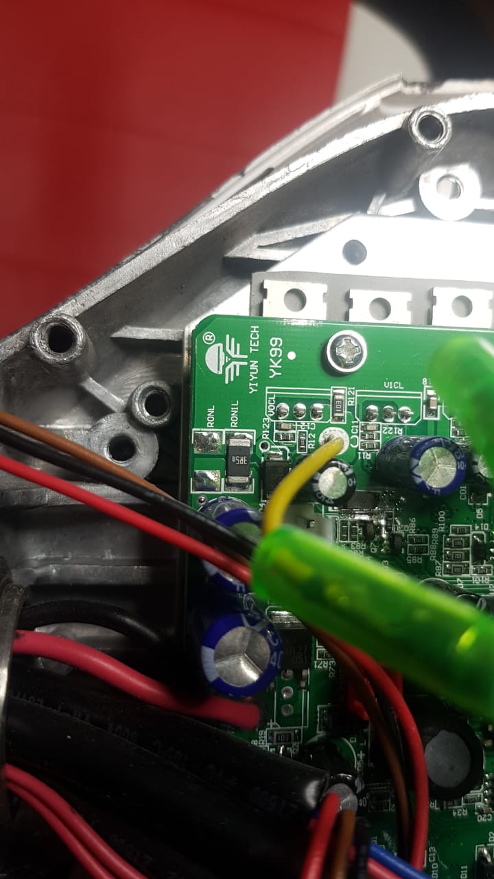

Уважаемые специалисты, здравствуйте. Проблема такая, что после того как ставишь вторую ногу на гироскутер он начинает бесконтрольно ускоряться до максимума двумя колесами, "убирая ногу" неважно какую, скорость колес не изменяется. После "убирания двух ног" и  повторной попытке "ставить ногу" на сторону где ЦП происходит резкий рывок этой стороны и начинается вращение (как будто сбит гирокомпас) Если сначала "поставить ногу" на сторону где АКБ то рывок колеса где ЦП значительно меньше но есть, однако, вращение осутствует и оба колёса по отдельности работают штатно, но если после остановки вставать на сторону где ЦП то бесконтрольные рывки и ускорения этой стороны повторяются при каждой "постановки ноги". Если "вставать" на гироскутер по одной ноге то вращение происходит абсолютно идеально, резкое ускорение происходит при "постановке" второй ноги. Замена колёса на заведомо исправное и замена правой платы гироскопов на левую плату положительного результата не дали. Визуально все компоненты исправны. Подскажите куда копать?
Добавлено 26 Апр 2021 в 07:53
Не даёт вставить видео и фото. Плата yiyun tech yk99 на GD32F103
Добавлено 26 Апр 2021 в 07:55
Zampolit31105
Калибровки делал и, конечно, ногами ничего не проверял - я для этого в "кавычках" эти словосочетания и писал. Всем спасибо за "помощь", вопрос снят с повестки дня. Решил заменой на рабочий комплект (хорошо, прошить плату не успел), а эта gd32 с успехом прошита в электротранспорт.

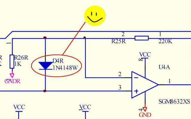

Цитата: hunter_rid от 05 Авг. 2020 в 17:16Цитата: Belogrost писал 05 Авг 2020 в 16:22
    Ошибка 2 появилась. Либо взамен ошибке 3, либо в дополнение к ней.. но ошибка 2 лечится проще.
    Диод переворачивать надо если он неправильно стоял. А если правильно, то ты его поставил неправильно..и утебя сдох опер. На ветке есть схема. Ищи и смотри как должны стоять. Теперь тебе надо диод установить правильно. И заменить опер на новый. И возможно в тебя поедет.. а может опять будет ошибка 3
Да начитался на свою голову и что то на этой ветке и нашел что все должны смотреть в одну сторону где Первая ножка. ну туда и повернул.. не туда видать и не тот...
ну тогда завтра найду ЛМ358 и заменю, отпишусь...
Доброго времени суток.
Сорри что пропал так надолго, но только что пришла микросхема LM358 заказанная мною из Китая и я сразу приступил к ее замене. перевернул скутер включаи и... все тоже самое пищит во всю не останавливаясь. пищит и пищит, светодиод мигает по 2 раза все как описано выше. Решил включить и удерживать кнопку 30 сек для сбросу. Перезапуск и теперь вот, еще хуже: Дергается правое колесо и скутер не включается, ни индикаторов ни пищания, только колесо дернулось со своеобразным стуком и вусе. стартую заного, никакой реакции. ноль эмоций (не пищит, не горит, не мигает, не дергается). переподключение аккума -и Дергается правое колесо и нет включения (не пищит, не горит, не мигает).
Подскажите куда копать?!

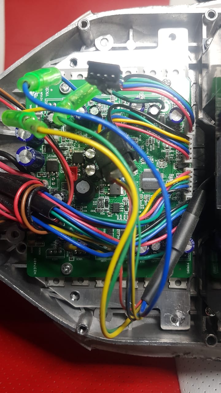

Подскажите пожалуйста! досталась плата от гирика (трех платного). на ней вырвали спикер(пищалка на плате), подскажите чем заменить. (Есть от ПК)
еще не хватает двух кондеров стоящих по выходу l7805 и 1117 3.3
что поставить?
Спасибо.
ещё на плате залита прошивка ховербоард. она на секунду стартует и вырубается.
если подать с отключенным аккумулятором на выход линейника 1117 3.3 то контроллер стартует
если подключить аккумулятор  и попробовать запустить то на напряжение входе l7805 меньше 5 вольт
Возможно установка конденсаторов решит проблему?
KostqN
Со спикером разобрался.
а вот с питание в 14в нет, поставил конденсатор 220мкФ 35в, заменил индуктивность 470мкГн, сменил tip127, но результат тот же, не поднимается напряжение. нашел схемы с разных источников.

Игры с напряжением пройдены, 5В подавал, 3.3В подавал во всех случаях контроллер стартует. даже 14в на +VSW подавал с подключенным аккумулятором и плата стартует и если снять 14в то продолжит работать от батареи и на tip127 появляется 14в и держиться.
Но если попытаться запустить с кнопки, то напряжение не поднимается больше 4.6в.
про 5551 попробую заменить тот что ближе к tip127.
