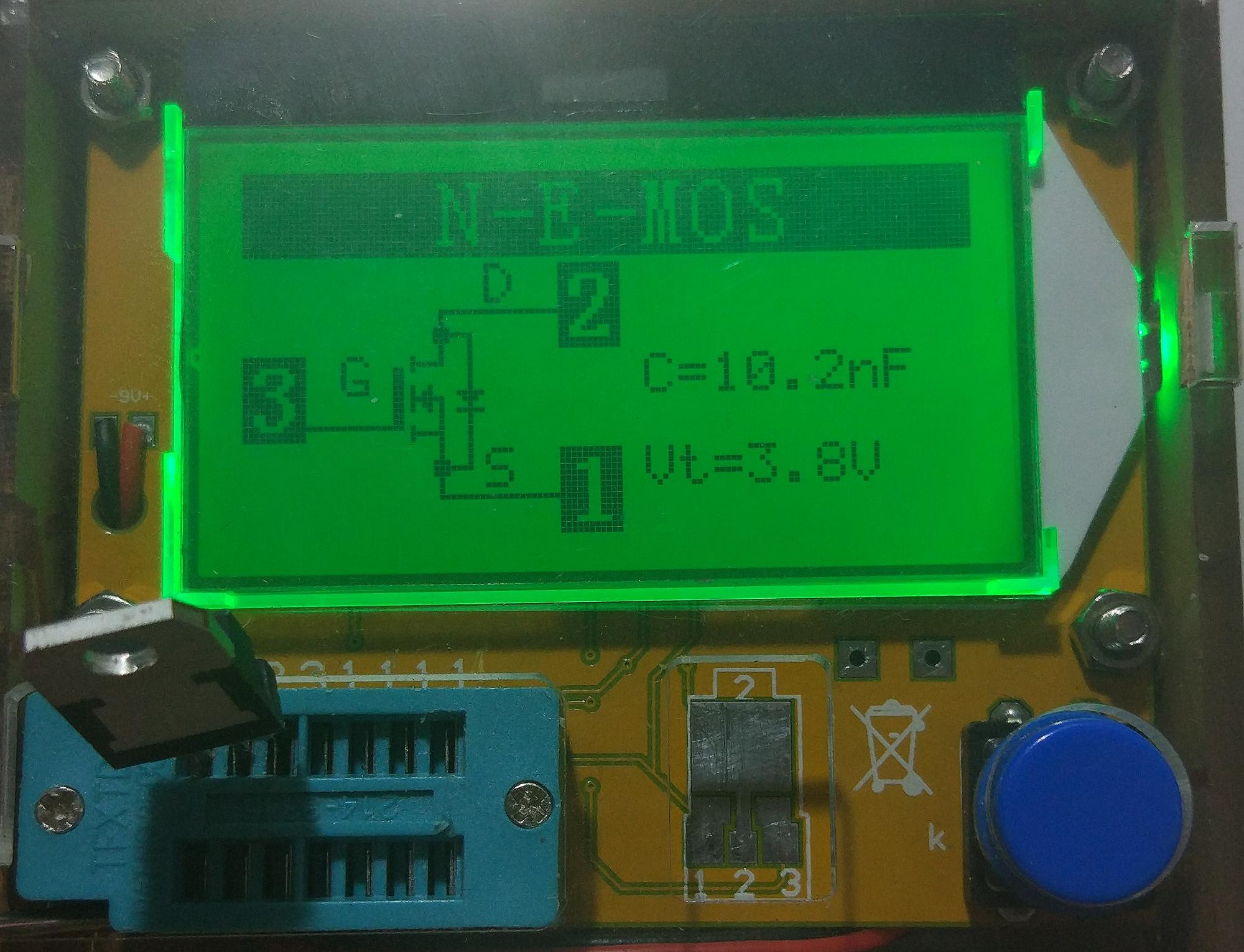

Получается надо выпаять каждую пару и продиагностировать на утечку на затворе? как правильно это сделать?
в принципе у меня етсь Аппарат MTester, который измеряеТ и показывает схему транзисторов, даже полевых (сам удивился, схему начертил внутри прибора и какие лапки какие показывает)...  Значит совет такой: выпаиваю по очереди каждый Мосфет и проверяю аппратом, чтобы уличить разницу! правильно размышляю?

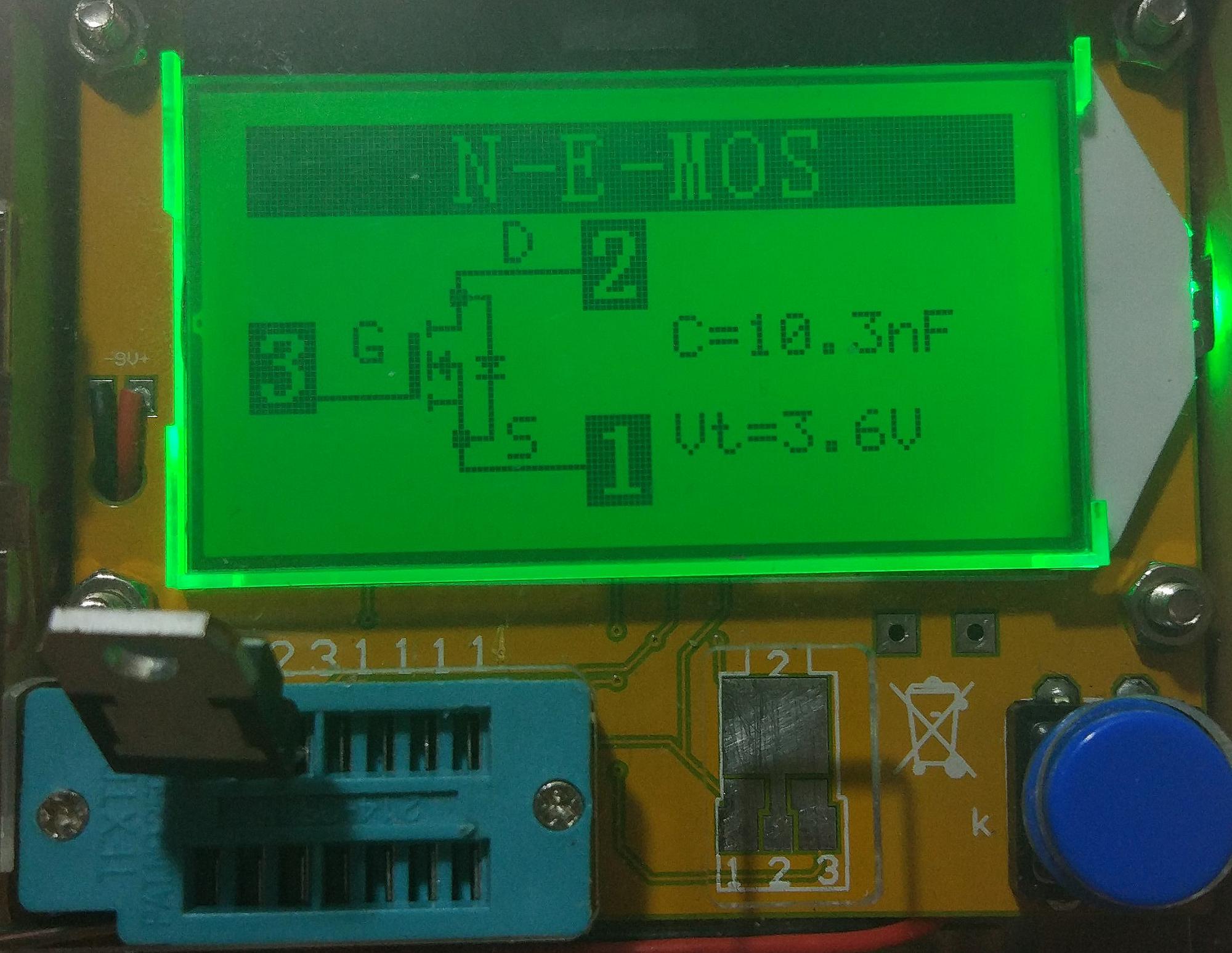

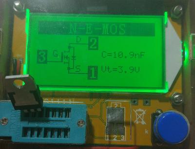

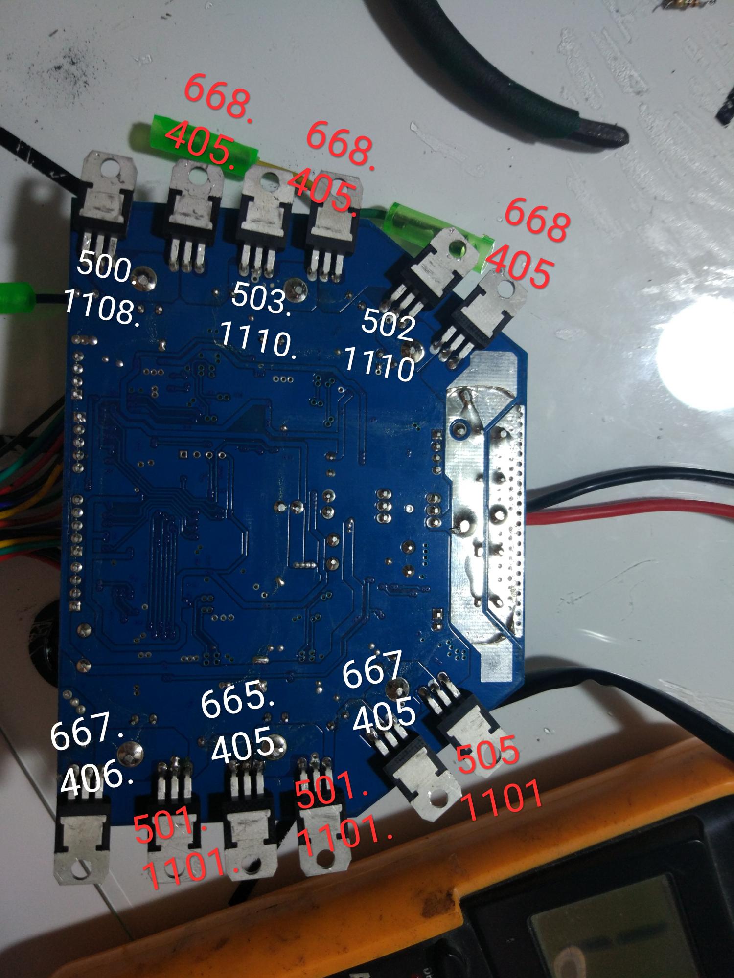

Вот буду грузить в 2 этапа мои проверки на плате:
hunter_rid
Цитата: Belogrost от 31 Июль 2020 в 16:12Человек, ау? Получилось?

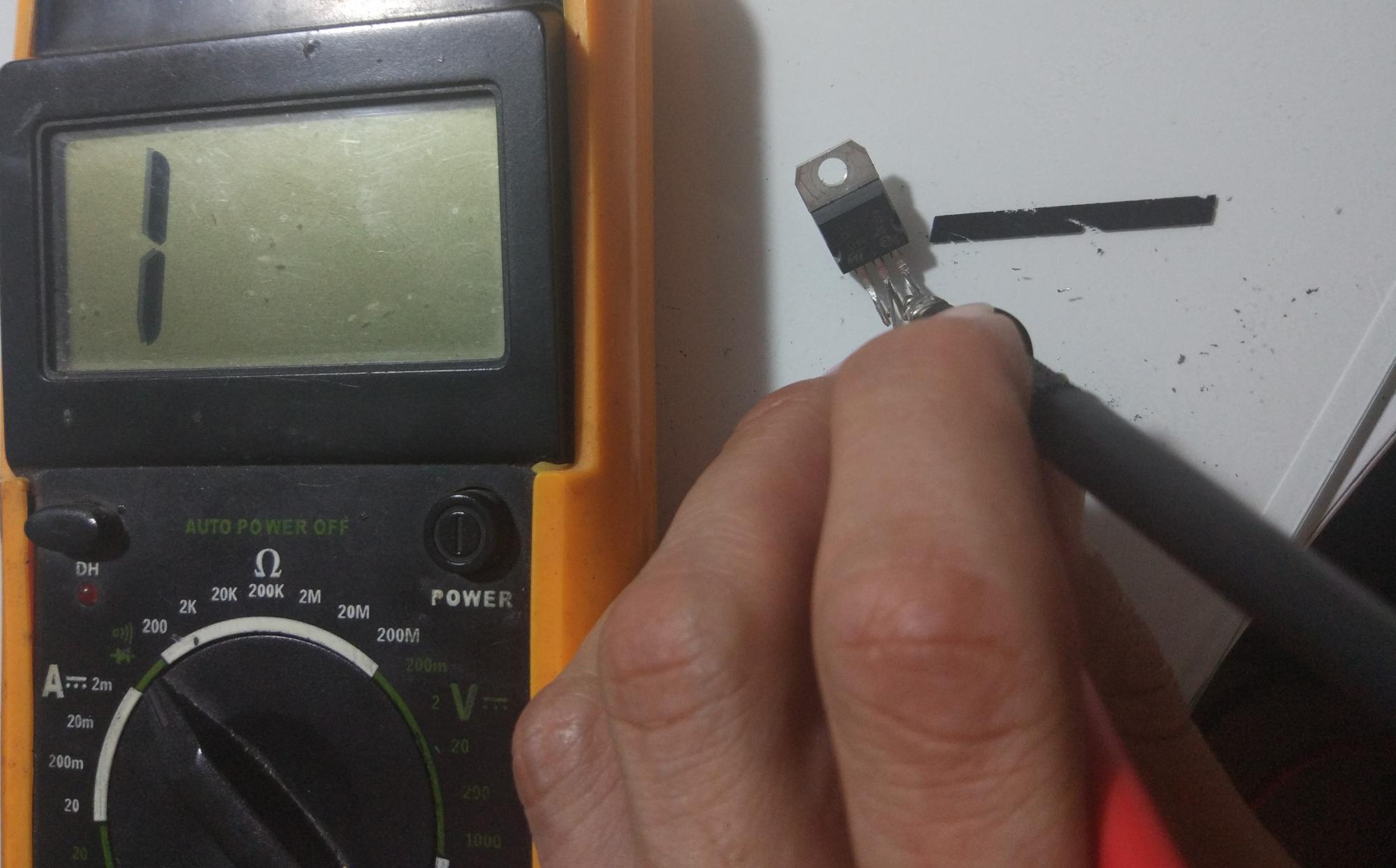

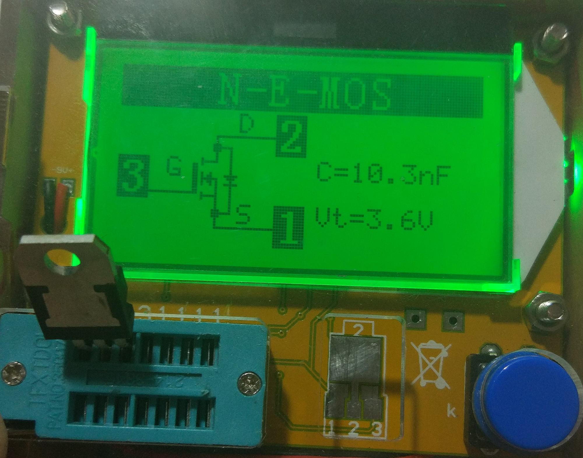

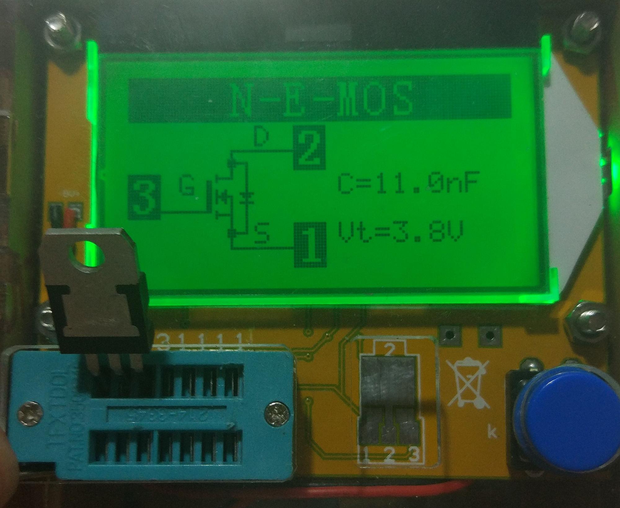

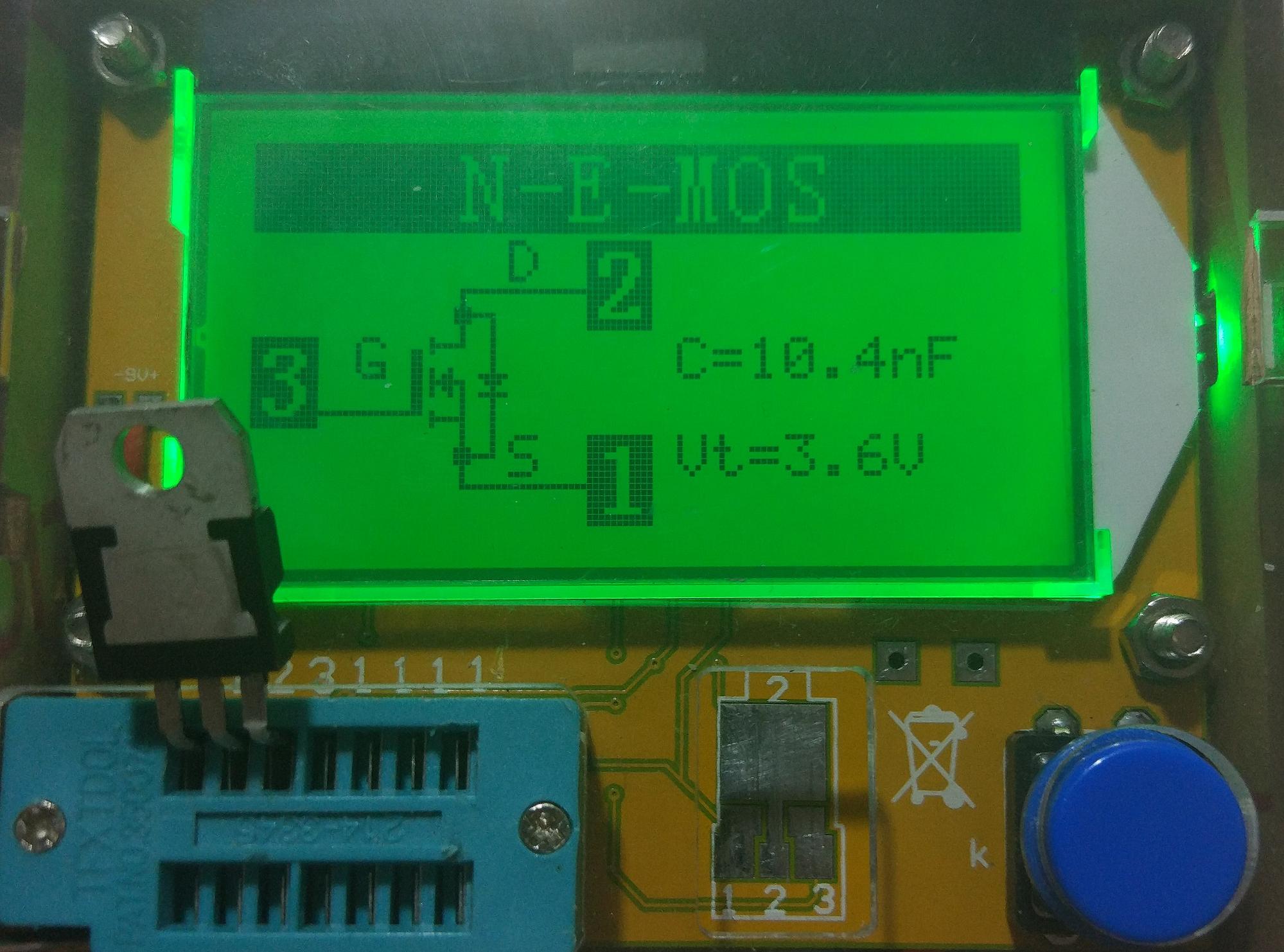

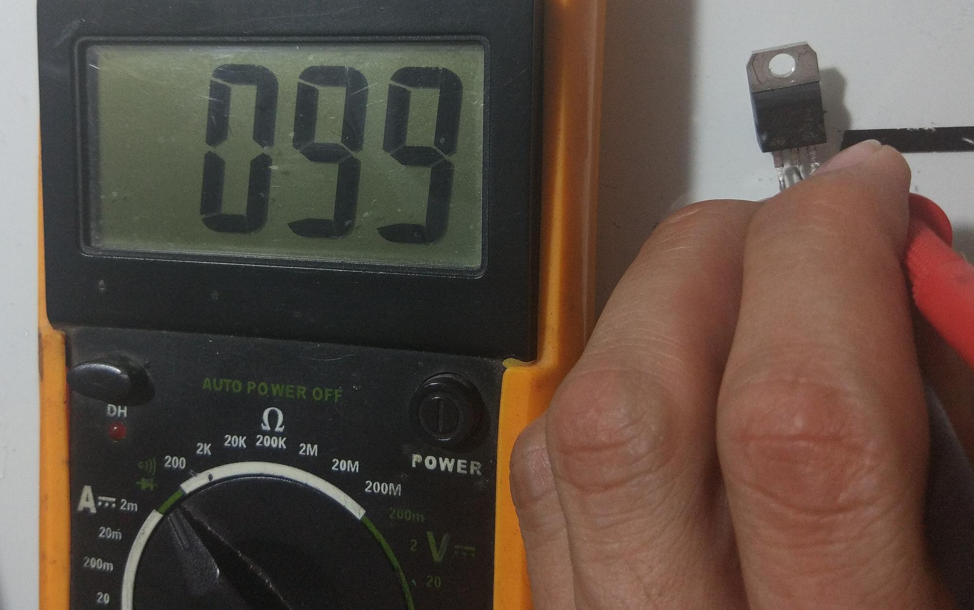

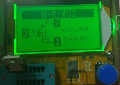

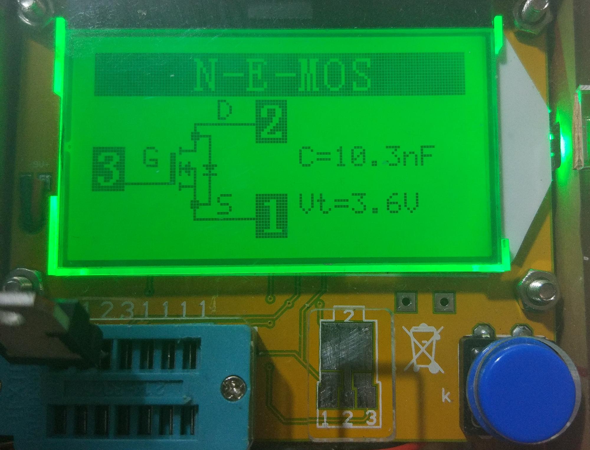

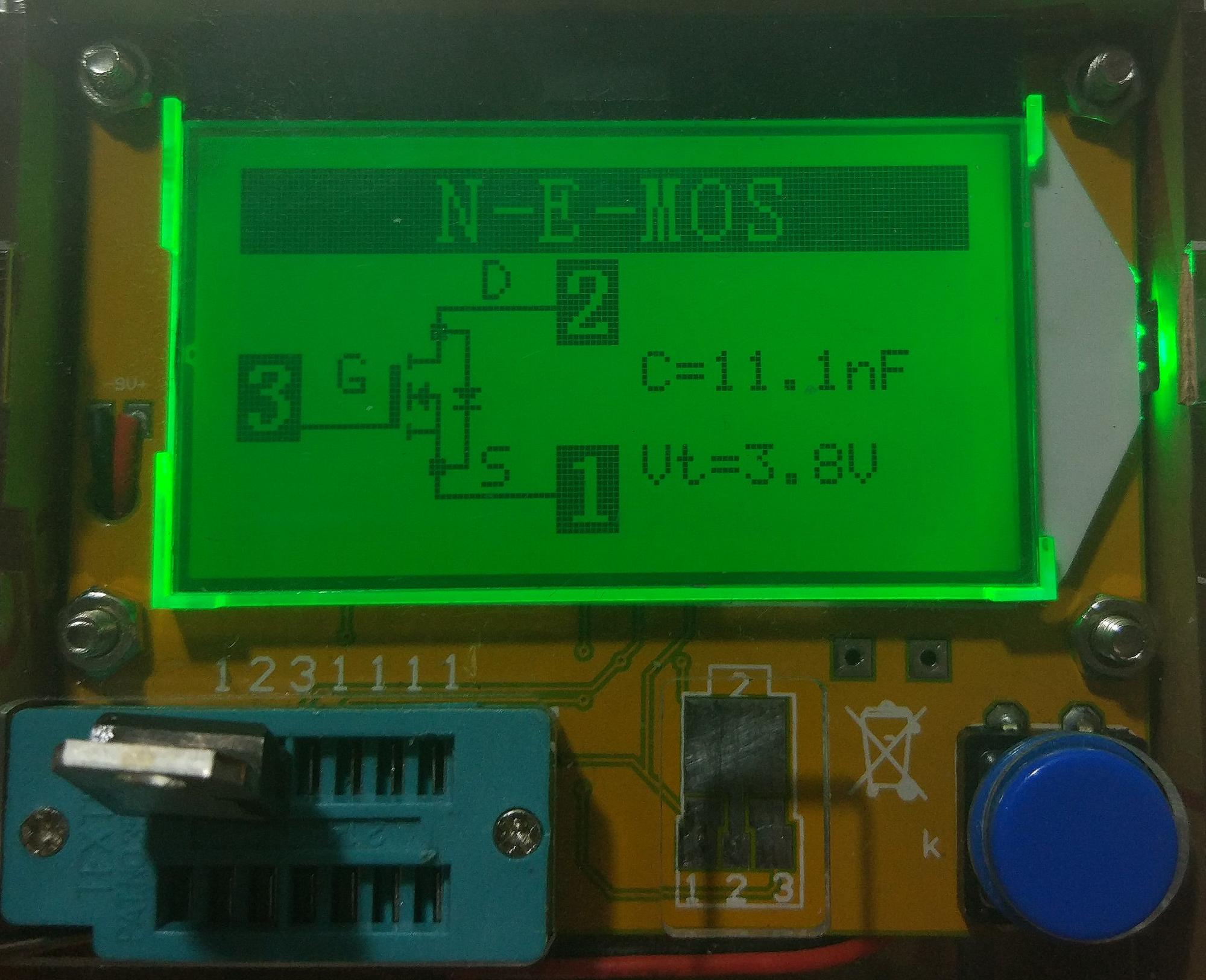

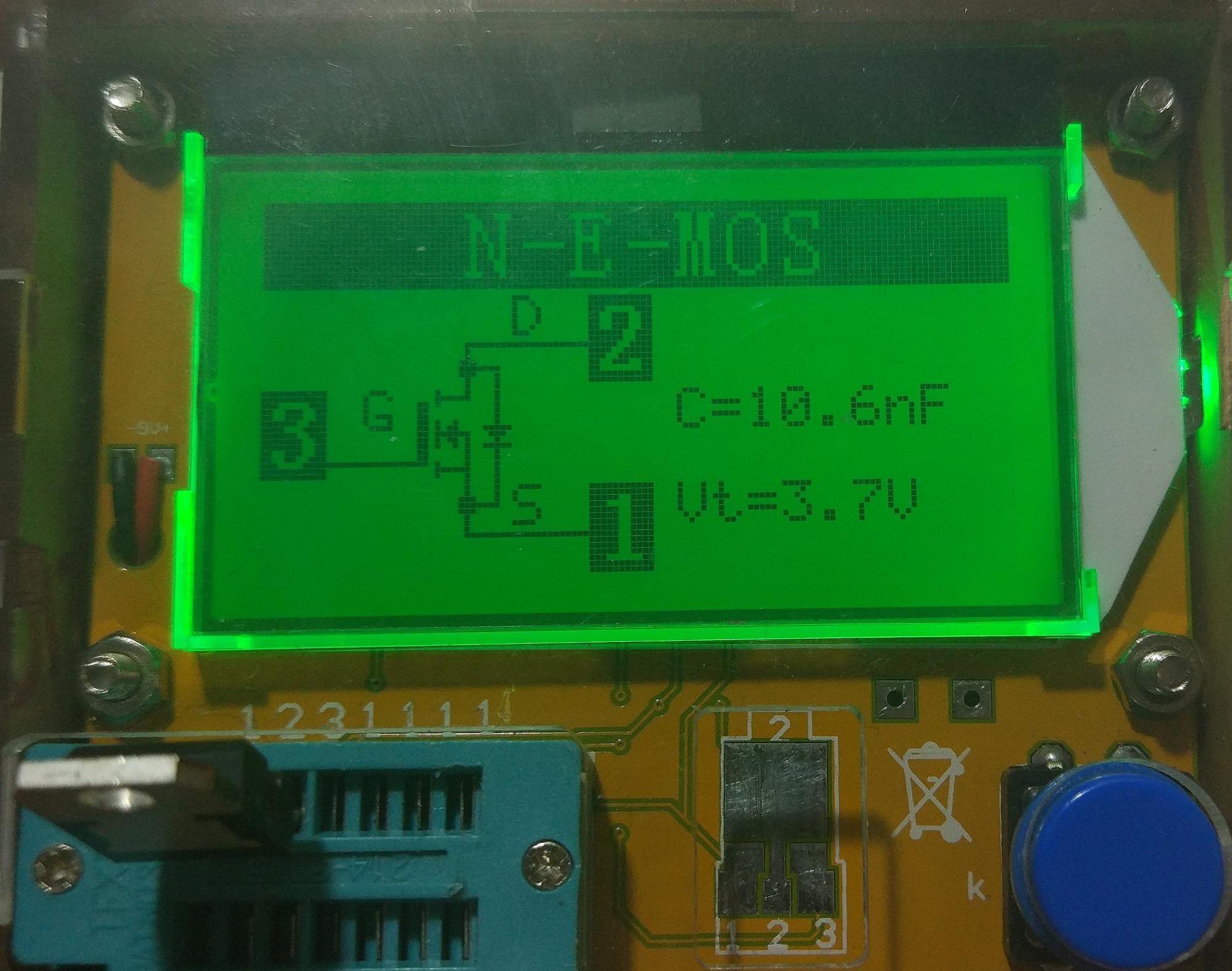

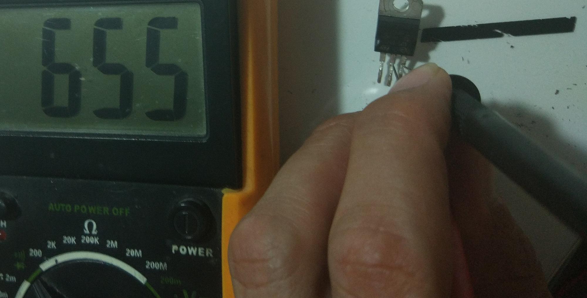

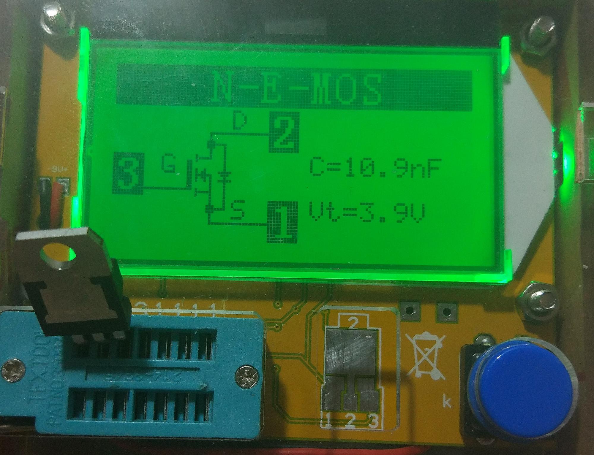

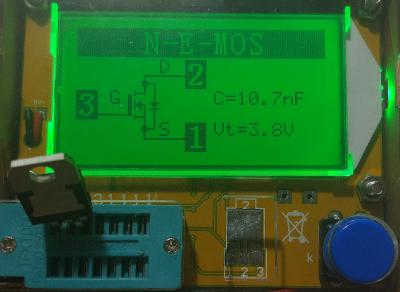

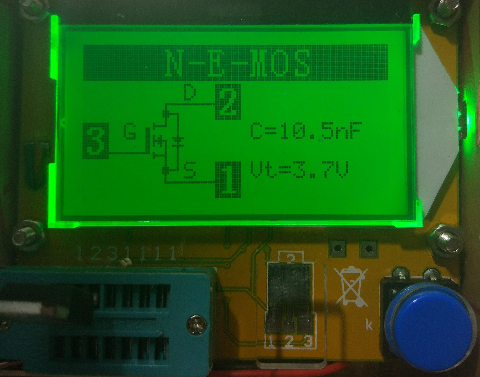

[user]Belogrost[/user],  да стараюсь тут выпаять как Вы посоветовали: немного дорог оторвал с обратной стороны... одну лапку по длиннее откусили, пока выдернешь... ну надеюсь что не все так плохо...
сейчас тестирую тестером, каждую, И так вот что показывает прибор:
hunter_rid
#2055
Цитата: Belogrost от 31 Июль 2020 в 17:02Вынимать из не надо
уже поздно... :sorry:
вот что показывает тестер: Шаг первый: Замеряю все ножки, показывает Бечконечность сопротивление кроме как в этом пололжении: Шаг второй, переворачию шуп 2-3, потом 1-3, пото назад и опа показывает новые сопротивления... и оптять переворачиваю шуп и получаю другое сопротивление... смотрите мои картинки
ПОлучается я тестером открываю ему Затвор и ток начинает течь в другую сторону? Все 12 так себя ведут!

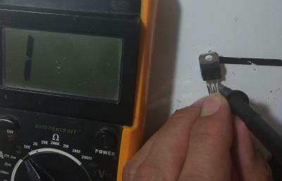

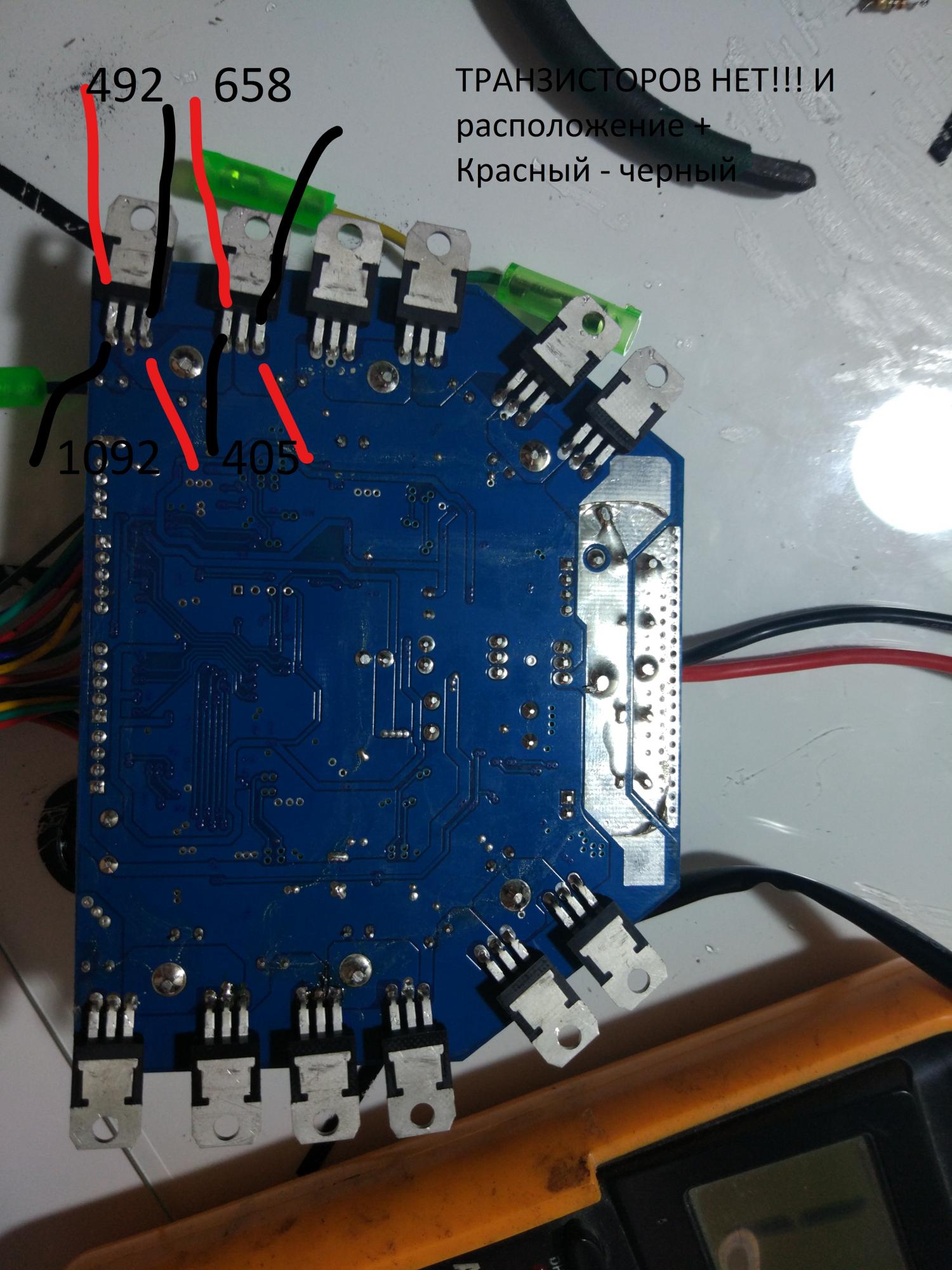

Цитата: Belogrost от 31 Июль 2020 в 19:00Непонятно где мерялось? Если затвор исток то все 6 транзисторов дохлые.. если сток исток то этот замер для ремонта ошибка 3 - не нужен
две крайние ножки только мерялись, сначала в одну сторону, потом в другую так же как и у Вас! а зетем я выпаял их и показал. отдельно тестером и прибором!
hunter_rid
#2059
Цитата: Belogrost от 31 Июль 2020 в 19:06Что показывает прозвонка сейчас когда транзисторов нету? Тож самое? Или что?
Шупами так же мерил с транзисторами
В нижней картинке при измерении Транзисторов
НЕТ!!!
ПОказвает почти тоже самое! в тех же направлениях, 1095/495 и 664/405 щас приложу как мерял
Цитата: Belogrost от 31 Июль 2020 в 19:06Крайние это затвор и исток. Значит все транзисторы нижнего плеча обоих колес дохлые.. но может это не они коротят.. а рассыпуха?
Все 6 плеч  рассыпухи коротят??? может так должно быть на плате такой?? на моей?
все выпаянные Мосфеты показывают одинаквые измерения на тестере!!!! вне зависимости от того где они стояли!

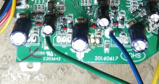

Цитата: Belogrost от 31 Июль 2020 в 21:14Делай перерывы по 10 сек чтоб тепло по плате не пошло от одной детали на соседнюю. Просто сверху на корпус транзистора.. паяльник без припоя
Попробовал так делать: на 2 парах попробовал на обоих плечах. при подносе паяльника к транзистору Y2 (на обоих плечах Y2) они ближе всего к мосфету - показания начинают меняться, цифра на дисплее стала уменьшаться! и также мелкие резисторы наминалом на борту 680 и 102 при касании на них также меняет показания на приборе в меньшую сторону.
при касани других транзисторов в обвязке и диода, показания не изменялись

Выпаял Y2 2Шт с плеч, сопротивление на плате стало бесконечным. Проверяю транзисторы- звонятся как и должны транзисторы только в 2х направлениях, в обратных направлениях бесконечность. Начинаю греть этот транзистор, показания начинают падать. -Значить 100% их под замену?
только что нашел в радио Y2. радио конечно спаленое по питанию (эти китайские радио, где умирает черная ник-кад баарея на 4в и 220 уходит на схему где палит все!но это другая история). но некоторые элементы схемы живые.  Так вот, там Y2 ведет себя также при прогреве начинает падать цифра с 489 и ниже уходит. все равно решил припаять ее и проверить на схеме борда. Сопротивления опять вернулись в старые значения.
только что нашел китайское радио с Y2. отпаял транзистор оказался убитым. впаял с борда Y2 и радио оживилось! чудеса... пашет с Блока питания...а я это радио на запчасти уже списал...
делается мне вывод с вешописанного, что не в Y2 дело. щас еще гляну, может еще есть радио такие... с Y2.
