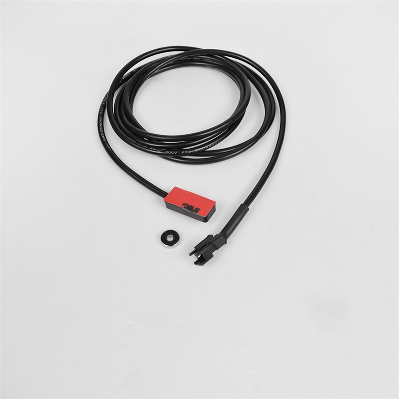

Товарищи ,собираюсь приобрести 7230S с али ,можете подсказать сразу готовое решение для тормоза и гашетки?
Тормоз имеется ввиду вот такой штуки
только как я понимаю с другим разъемом.
Хотелось бы что то с али.

Цитата: ace8927 от 28 Март 2018 в 11:07Тормоз имеется ввиду вот такой штуки
А что это за тормоз такой? Датчик холла и магнитик? Можете ссылку дать?
ace8927
Да походу, это что типа для любого тормоза, просто приклеиваются и при размыкании магнита и холла подаётся сигнал на отключение мотора.
