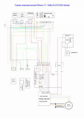

[user]East GEM[/user],  такой  вопрос  допустимо ли  параллельное подключение на  кнопки микрика  к  рекуперации  и стоп сигналу  оба  12в

Не только можно, но и нужно. Не важно, откуда будет +12В приходить, или сурса контроллера, или с дисишки. Главное чтобы минус был в источников общий. Но в твоём случае только с дисишки, +12 выход с контролера не трогай, его нагрузочная способность до 40мА.  Я тебе по телефону это пытался объяснить. Просто схема, которую мне бросил в личку непонятная. Как будто кнопкой хочешь закоротить 12В и минус.
Просто цепляй выход дисишки к кнопке, после кнопки разветвляй на стоп и на вход регена.
Denzel Motors
Нет. В KLS - есть 12В - но он слаботочный - он только для тормозного сенсора, иногда еще мы его задействуем для запитывания холлов вместо 5В  - освещение на него вешать нельзя.

Я конечно может параноик, но незабываем, что преобразователи DC/DC обычно реализованы по схеме степ даун понижающего преобразователя, а это означает, что в случае пробоя силового транзистора на выходе преобразователя будет вместо 12 В полное напряжение АКБ, что произойдёт с контролером если к нему на логический вход 12 В придёт скажем 72 вольта я не знаю, поэтому сделал вот так:
