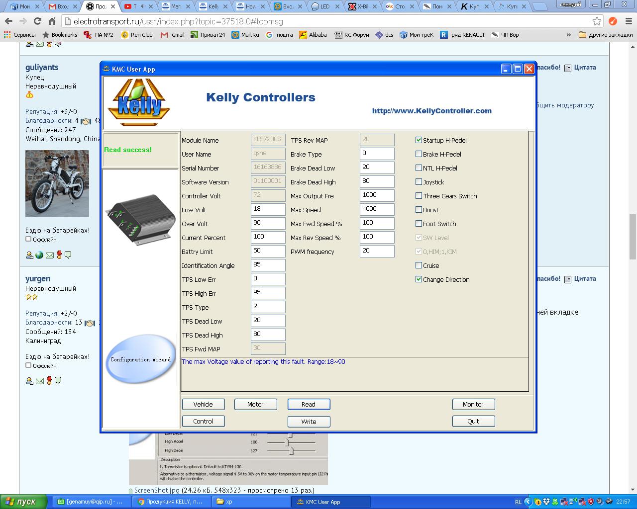

Dimak
#26
Пока просто оставлю это здесь.

yurgen
[user]Dimak[/user],  пользоваться гуглопереводом всякий может, хотелось бы очеловечить текст, а еще лучше с комментариями .
Вот нашел на дружественном форуме
"" Описание настроек келликонтроллера. Окно General settings №1.
Throttle sensor type: Тип ручки газа. Датчик холла, или переменный резистор.
Настройка рабочей области ручки газа.
Throttle effective starting: Минимальное напряжение на выходе датчика холла ручки газа, при превышении которого контроллер включает минимальный газ. Сдвигая движок вправо, область самого меньшего газа сдвигается вверх. То есть чтобы дать минимальный газ, ручку газа придётся выкручивать больше.
Throttle effective ending: Максимальное напряжение на выходе датчика холла ручки газа, при достижении которого контроллер включает полный газ. Сдвигая движок влево, область максимального газа сдвигается вниз. То есть чтобы дать максимальный газ, ручку газа придётся выкручивать меньше.
Max motor current: Максимальный рабочий ток двигателя в процентах от максимально допустимого тока контроллера, написанного в его паспорте. Например, если максимально допустимый ток Вашего контроллера 100 ампер, то установив движок на 50 процентов, мы получим максимальный ток двигателя 50 ампер.
Max battery current: Максимальный разрядный ток батареи в процентах от максимального тока двигателя, установленного движком Max motor current.
Окно General settings №2.
Start up delay: Задержка включения контроллера, после подачи на него питания.
Hall sensor type: Выбор типа датчиков холла установленных в двигателе. Большенство МК имеют датчики на 120 градусов.
Control mode: Метод управления двигателем. Torque – Ручка газа будит регулировать мощность двигателя. Если выбрать этот режим, то при езде в горку, чтобы скорость сильно не упала, придется дать больше газа. Но при езде с горки, мотор не сопротивляется набору скорости, независимо от положения ручки газа. Speed – Ручка газа будит регулировать обороты двигателя. В этом режиме контроллер старается поддерживать ту скорость, которую Вы выставите ручкой газа, независимо от того, едите вы под горку, или с горки. Если вы будете ехать с горки и захотите пойти накатом, то Вам придется полностью отпустить газ, причём резко. Если газ сбрасывать медленно, то чем ближе ручка газа будит находится к своему минимальному положению, тем сильнее мотор будит тормозить ТС. Balance – Ручка газа будит регулировать одновременно и мощность и обороты двигателя. Я этот режим не использую. По повадкам очень напоминает режим Speed.
Under voltage: минимальное напряжение на батарее, при котором контроллер считает что батарея полностью разряжена, и отключает тягу для избежания повреждения батареи.
Over voltage: Максимальное напряжение на батарее, при котором контроллер считает что батарея полностью заряжена, и отключает рекуперацию для избежания повреждения батареи.
Throttle up/down rate: Настройка скорости реакции контроллера на изменения положения ручки газа. Если предполагается эксплуатировать ТС на плохих дорогах, где всё прыгает и трясется, то можно подобрать положение этого движка так, чтобы тяга не прыгала на ямах вместе с рукой и ручкой газа. Если любите резко стартануть со светофора, или пойти на обгон, тогда установите движок в минимальное положение.
Power on High pedal disable: Если включено, тогда контроллер не запустится при повёрнутой ручке газа. Сначала нужно отпустить газ, а потом включать питание контроллера. Такой себе предохранитель, чтобы байк не уехал без Вас, скажим, при попадании воды в ручку газа, или когда она по какой то причине повернулась, в момент включения питания контроллера.
Releasing brake high pedal disable: Точно не помню, но вроде если включить, тогда рекуперация не включится, пока не отпустите ручку газа.
Окно General settings №3.
Motor top speed: Ограничитель оборотов двигателя, в процентах от его реальных максимальных оборотов.
Motor poles: Количество полюсов двигателя. Выбирается контроллером автоматически.
Half speed in reverse: Ограничивает скорость двигателя на половину, при движении задним ходом.
Half current in reverse: Уменьшает максимальный ток двигателя на половину, при движении задним ходом.
Boost function: При подаче на контакт №6 разъема J2 +5 вольт, контроллер включается на полную мощность, и ТС рывком срывается с места. Опасная штука.
Economy function: Режим экономии заряда батареи. При замыкании контакт №6 разъема J2 +5 вольт, контроллер ограничивает мощность на половину от установленной движками Max motor current и Max battery current. В режиме Torque ограничивается на половину только ток (тяга), а в режиме Speed ток и обороты двигателя (тяга и скорость).
Noise reduction: Яко бы уменьшает шум двигателей кристалайт при их пуске. Не знаю, не проверял. Но моём МК ничего не даёт.
Окно Regeneration setting.
Установки функции рекуперативного тормоза. Имеются три способа включения рекуперации: Вручную, выносной кнопкой; автоматически, сразу при отпускании ручки газа; и в ручную, плавно регулируя силу, с помощью дополнительного выносного переменного резистора, или датчика холла. Может быть выбран только один из вариантов. Использовать два или все три способа одновременно не получится.
Regeneration: Включение функции рекуперации (зарядка батареи при торможении двигателем).
Brake switch: Включает возможность старта рекуперации, при нажатии кнопки. Можно использовать уже имеющеюся в некоторых ручках тормозов кнопку. При лёгком нажатии на ручку, начнётся рекуперация, и ТС при этом будит плавно тормозить. Если надо затормозить резко, просто дожимаем ручку тормоза, и тормозим колодками.
Releasing throttle starts regen: Если включить, то рекуперация включается автоматически, сразу после отпускания ручки газа. Сила торможения выбирается этим движком. Если его поставить в крайнее левое положение, функция отключена.

А разъясните, пожалуйста, кто знает что про Boost Function.
В спецификации к моему контроллеру написано:
•Motor Current Limit, 10 seconds boost: 130A.
•Motor Current Limit, continuous: 55A.
Когда читаем описание,
Из таблички понимаем, когда когда функция "Boost" ВЫКЛючена - максимальный ток у нас меняется от 0 до I max (всегда). А когда функция "Boost"  ВКЛючена - то в положении ON у нас те же самые I max (кстати тут тоже вопрос - ток не регулируется ручкой газа что-ли?) , а в положении OFF от 0 до 60% Imax.
Т.е. включение функции "Boost" не даёт нам какого-либо увеличения тока (I max)?
С другой стороны, при выключенной функции "Boost", мой амперметр намерил ровно 55А (т.е. тот самый предсказуемый I max и получился). А как тогда получить обещанные 10 seconds boost: 130A?
Denzel Motors
BOOST функция не предназначена для использования на электро байках. Это либо на авто типа кнопки kickdown, либо в работе какой либо автоматике.
У Келли много функций для электроавто.
Когда режим буст включен - это равнозначно максимальному положению ручки газа - при этом сама ручка газа отключается.
Dimak - то что Вы намерили в режиме буст 55А - это правильно - это максимальный батарейный ток.
а 130А - это пиковый фазный ток в режиме буст, грубо говоря это просто пиковый фазный ток.
Можно не парится про эту функции, она просто в наших случаях не нужна.

genamuy
Цитата: guliyants от 31 Авг. 2016 в 15:57
У этого контроллера потолок по вольтажу 96В
и как же включить эти 96В?
или я чего то не так понимаю?
over volt максимально позволяет выбрать 90В
