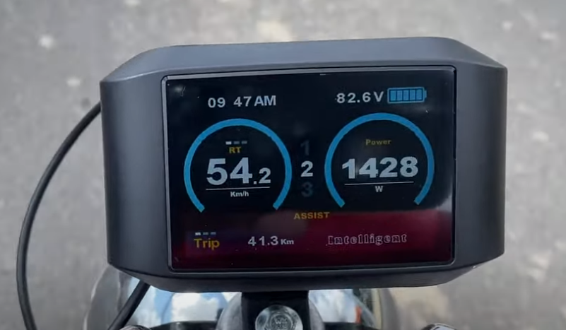

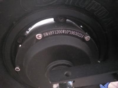

В раздумьях заказа KLS4812S для 10" МК на 48v1200w:
Ultron T103
Почитал ветки про настройки Kelly и аж страшно стало, "шаг-в-право и шаг-влево" и у тебя кирпич. А сможет ли кто потом помочь с его настройкой под это колесо - еще не известно. Но, это еще пол беды. Смутил шнурок для программирования, точнее его стоимость.))) При цене KLS4812S в 99USD, за кусок провода в 15 сантиметров хотят 29 долларов! Я конечно понимаю что производитель вправе устанавливать цену на своё усмотрение, но должна же быть какая то логика или просто здравый смысл. Это ведь треть от суммы контроллера, Карл! ТРЕТЬ!! Он алмазной крошкой посыпан что ли, или там платиновые разъёмы? [МОЖНО НЕ ОТВЕЧАТЬ]
O_O Ладно, это всё "лирика"...
Самый главный вопрос: какой дисплей (из серии КТ или подобных) можно использовать с этим контроллером?

satell
Цитата: poreeff от 18 Май 2021 в 02:38Самый главный вопрос: какой дисплей (из серии КТ или подобных) можно использовать с этим контроллером?
Никакой. Они несовместимы.

poreeff
#1053
Цитата: satell от 19 Май 2021 в 13:10Они несовместимы
Ну как же "несовместимы", если Kelly продают 750С для оперативной настройки:
(пусть он и не из серии КТ а от Bafang, но всё же)
Может я и ошибаюсь, но наверняка на плате контроллера всё есть.
Хотя, есть умельцы которые сами собирают такие дисплеи.
Цитата: Denzel Motors от 19 Май 2021 в 03:53обычно шнурок и так включен в комплектацию
Не знаю где шнурки включены в комплектацию, но на сайте Kelly всё продаётся по отдельности.
Цитата: Denzel Motors от 19 Май 2021 в 03:53Зачем Вам шнурок - KLS - серия поддерживает блютуф адатер
А что толку от Bluetooth если ПО для настройки контроллера написано только для Android и ПК.
Да и по проводу - надёжнее, не верю я всем этим "беспроводным технологиям"... Отвалился Bluetooth во время прошивки и всё - опять кирпич?))
satell
Цитата: poreeff от 04 Июнь 2021 в 07:05Ну как же "несовместимы", если Kelly продают 750С для оперативной настройки:
Дисплеи LCD 3(4,5,8) несовместимы с контроллерами келли по протоколу обмена данных.
poreeff
Цитата: satell от 04 Июнь 2021 в 07:16LCD 3(4,5,8) несовместимы
А какие нибудь другие? (помимо 750C)
Или просто никто не пробовал?
satell
Скорее всего не пробовали. Келли не так уж и подходят для электровелосипеда (нет поддержки PAS), - это больше самокатная техника.

sov8181
Если внимательно почитать описание, то там чётко написано дисплей совместим только с контролерами с припиской "Т", обычные KLS-S и другие с этим дисплеем работать не будут. Только для KLS-ST.
