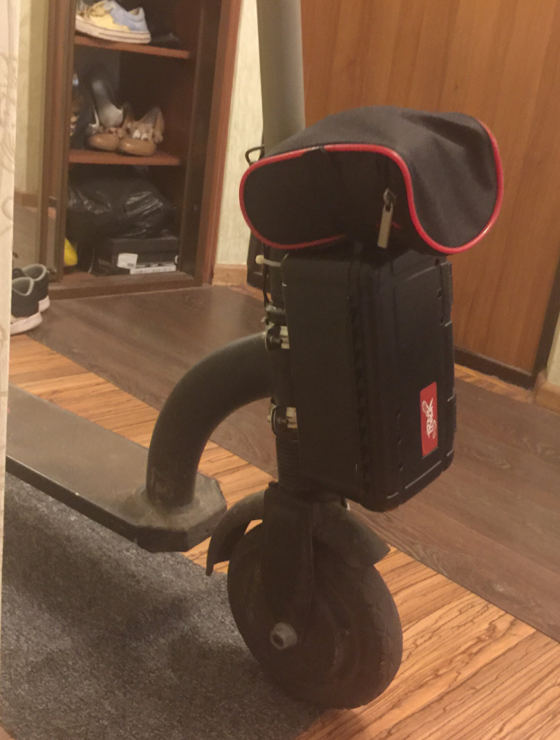

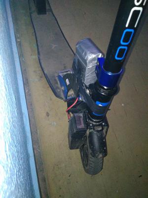

Сделал наконец разъемы... Теперь одна маленькая батарейка будет жить на самокате, на близкие поездки. Большая, от велосипеда - если вдруг что, в рюкзак.
В принципе, маленькой батарейки впритыыыыык хватает на поездку от дома в Ашан и обратно. Метрах в 500-х от подъезда отрубается - если всю дорогу ехать более-менее спокойно (средняя все равно 15 км/ч). БМС-ка видимо такая, что отрубается один раз и навсегда где-то на 35В. На большой батарее по-другому - отрубается, но через несколько секунд можно снова нажать на газ и еще чуток энергии получить. И так несколько раз... Тут же дохнет сразу и окончательно.

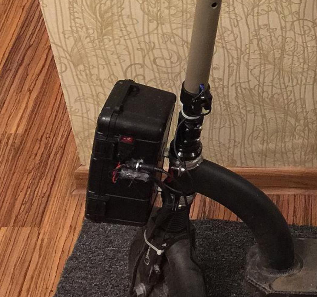

[user]Rocksteady[/user], а на "шею" не получается приделать?
Получится - но есть минусы
Внешний вид хуже

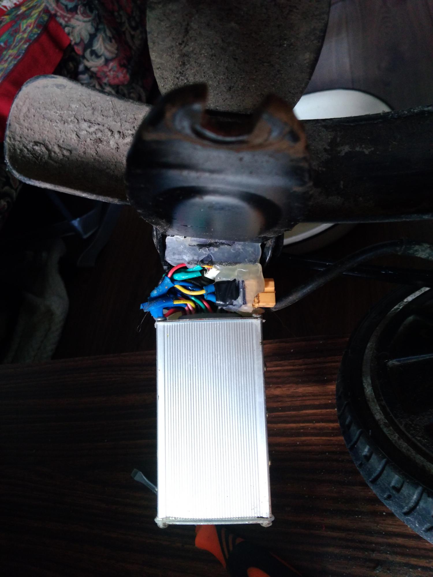

В кейсе кроме 260вт*ч находится еще и контроллер с радиатором который охлаждается набегающим потоком воздуха через 6 маленьких дырочек.
Пробег конфига 600км Вес 10.5кг
Вообще в кейс влезает 50 18650 что примерно равно 600ватт часам

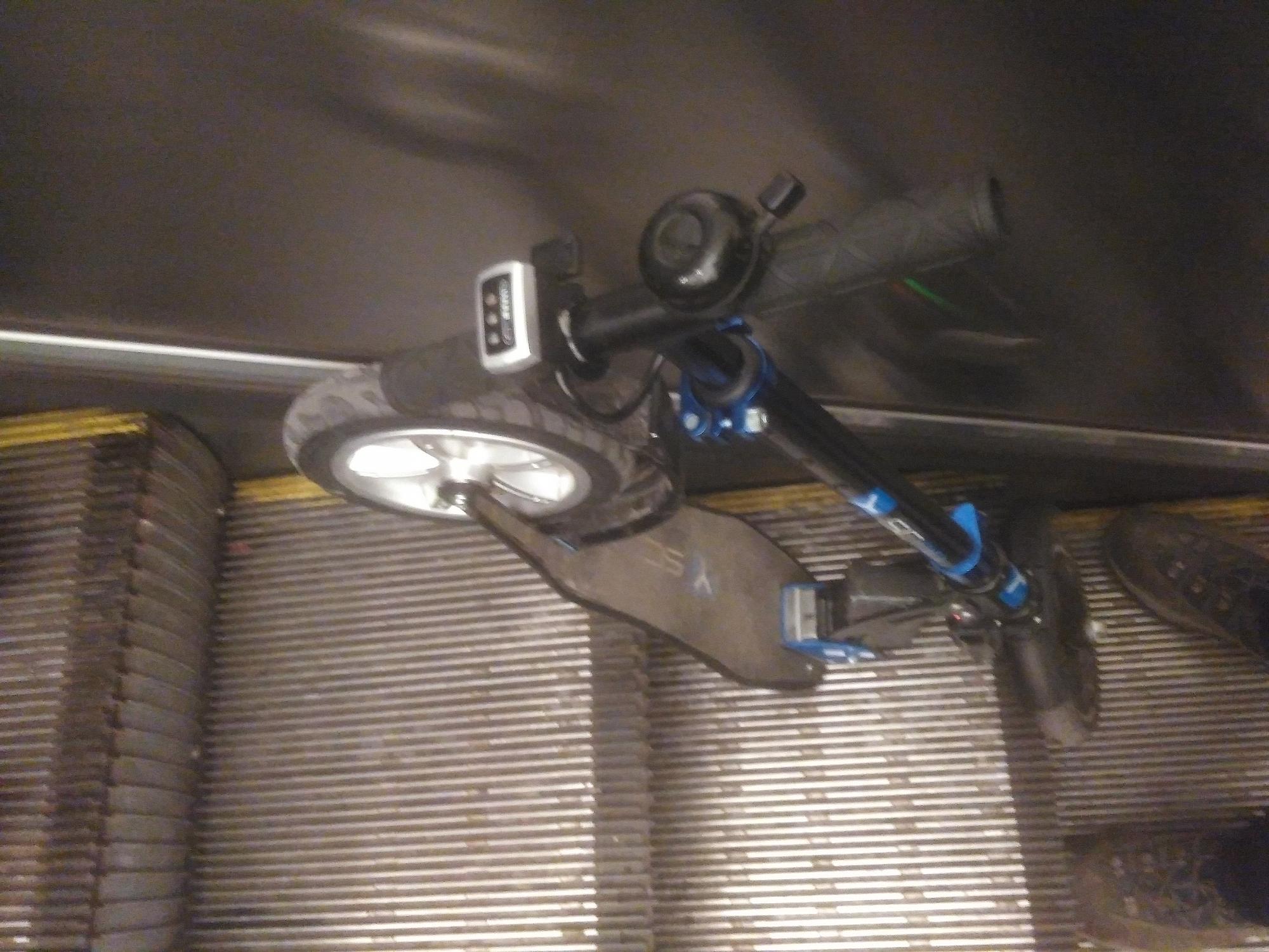

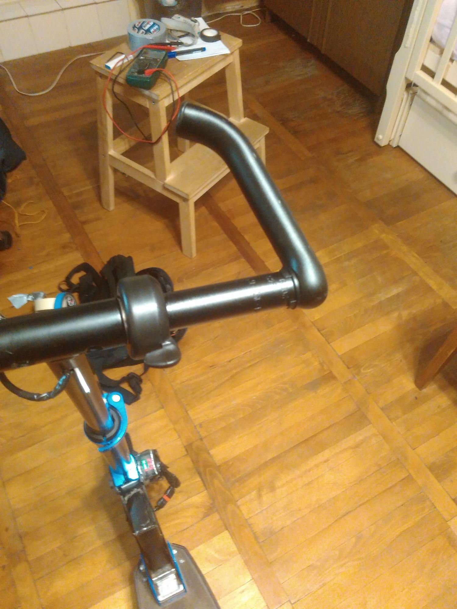

Сделал новый руль, вырезав из старого велосипедного... Получился меньше стандартных, меньше 30 см.

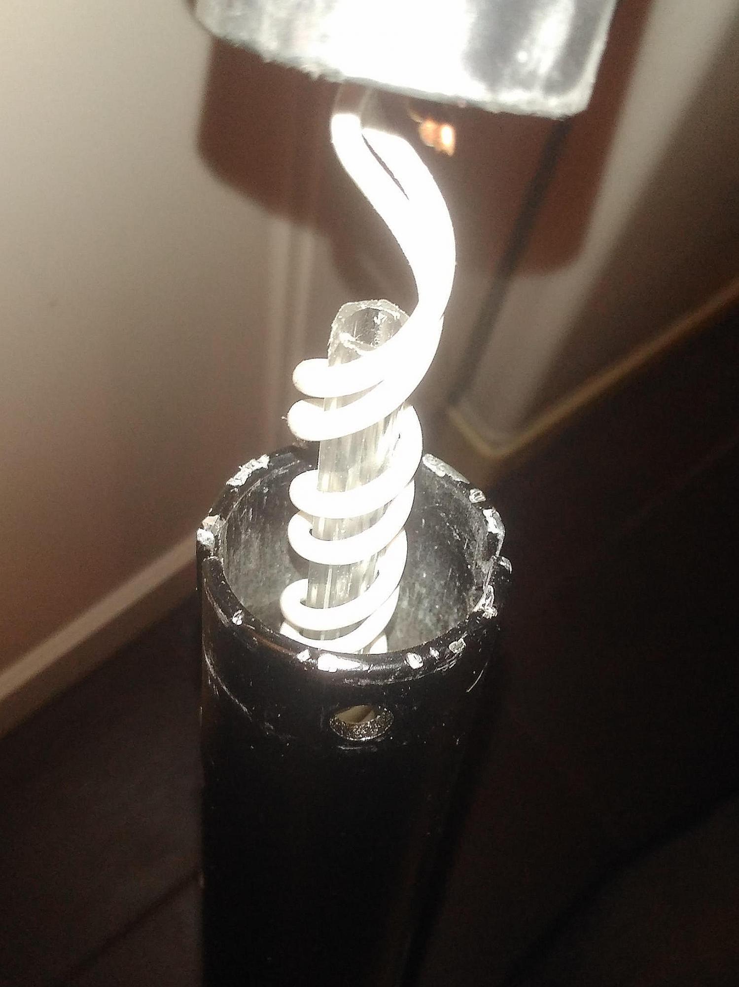

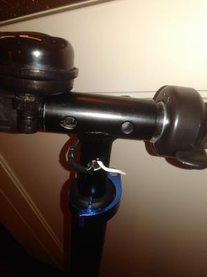

Перепроложил провод внутри рулевой стойки - стандартный толстый собирался в кучку и не давал складываться... Взял КСПВ 4-проводной, два раза, закрутил на манер телефонного вокруг пластикового прутка и засунул в трубу. Получилась а-ля пружина. Пока подключен вообще один только газ 3 контактами, забил на все эти тормоза-кнопки включения... Как стал компактней руль и складываться - стало легче ездить в метро на порядок. Плюс руль блокирует заднее колесо и не дает самокату крутиться по оси.
Нечто
Как делал проводку.
Соединение курка газа с контроллером (в перспективе тормоза и чего-либо еще) осуществил, проложив 2 проводка  КСПВ 4х0,4 кв. мм внутри рулевой стойки (итого - 8 жил). То, что он не многожильный - ему в минус, то, что он тонкий и с "эффектом памяти" - в плюс. Долго думал, как сделать, чтобы и кабель был, и стойка складывалась (а места внутри маловато будет) - со штатным толстым об этом и речи быть не могло. Решил "завить" купленный провод. Сначала пробовал накрутить в виде пружины и оставить - не вышло, мялся и попадал под движущиеся части. В итоге завил вокруг пластиковой ручки от жалюзи и вмуровал ее же по центру стойки. Число витков подбирал опытным путем, чтобы провод свободно растягивался вдоль до нужной высоты и при этом не отходил от "направляющей". Снизу конструкция крепится на "горячем клее". Провода выходят из-под рулевого стакана, над колесом, через брызговик, к контроллеру на вилке. Сверху заведены в дырку и соединены скруткой... Выдержал уже складываний 50, т-т-т, ход хороший.
Заодно попробовал "рога" от велосипеда на руль. На самом деле хват выходит офигенский, рулится очень удобно, за счет выноса вперед при разгоне намного круче... Одно но - диаметр и форма трубы у рогов не позволяет прицепить туда курок газа... Очень печально.

[user]Нечто[/user], что-бы провод "запомнил" скрученное состояние, его надо навить на оправку, закрепить концы и прогреть феном. После остывания изоляции форма сохраняется без оправки.

[user]gde700[/user], спасибо. Но все равно при складывании может попасть под край... Лучше пусть будет так пока.

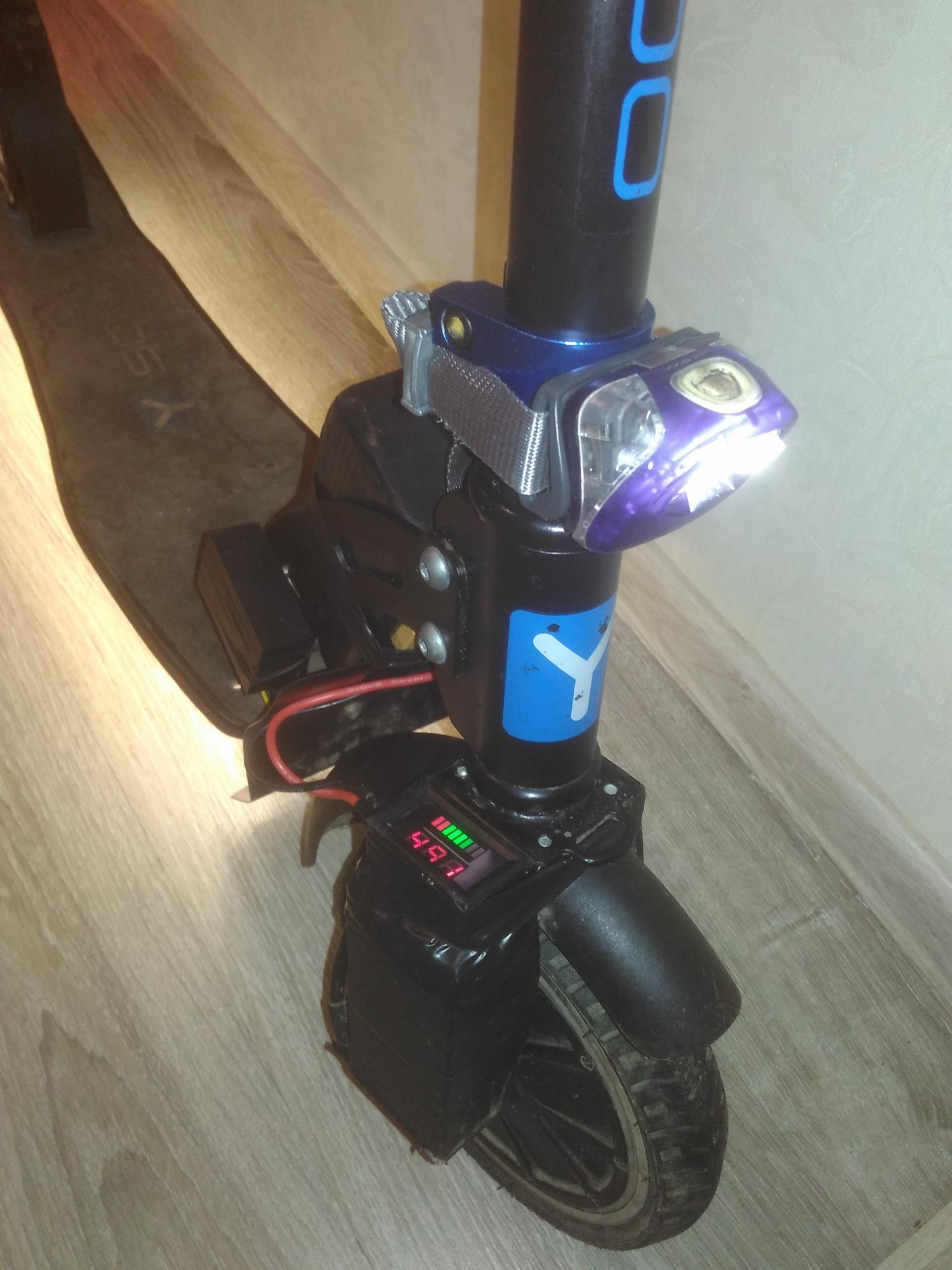

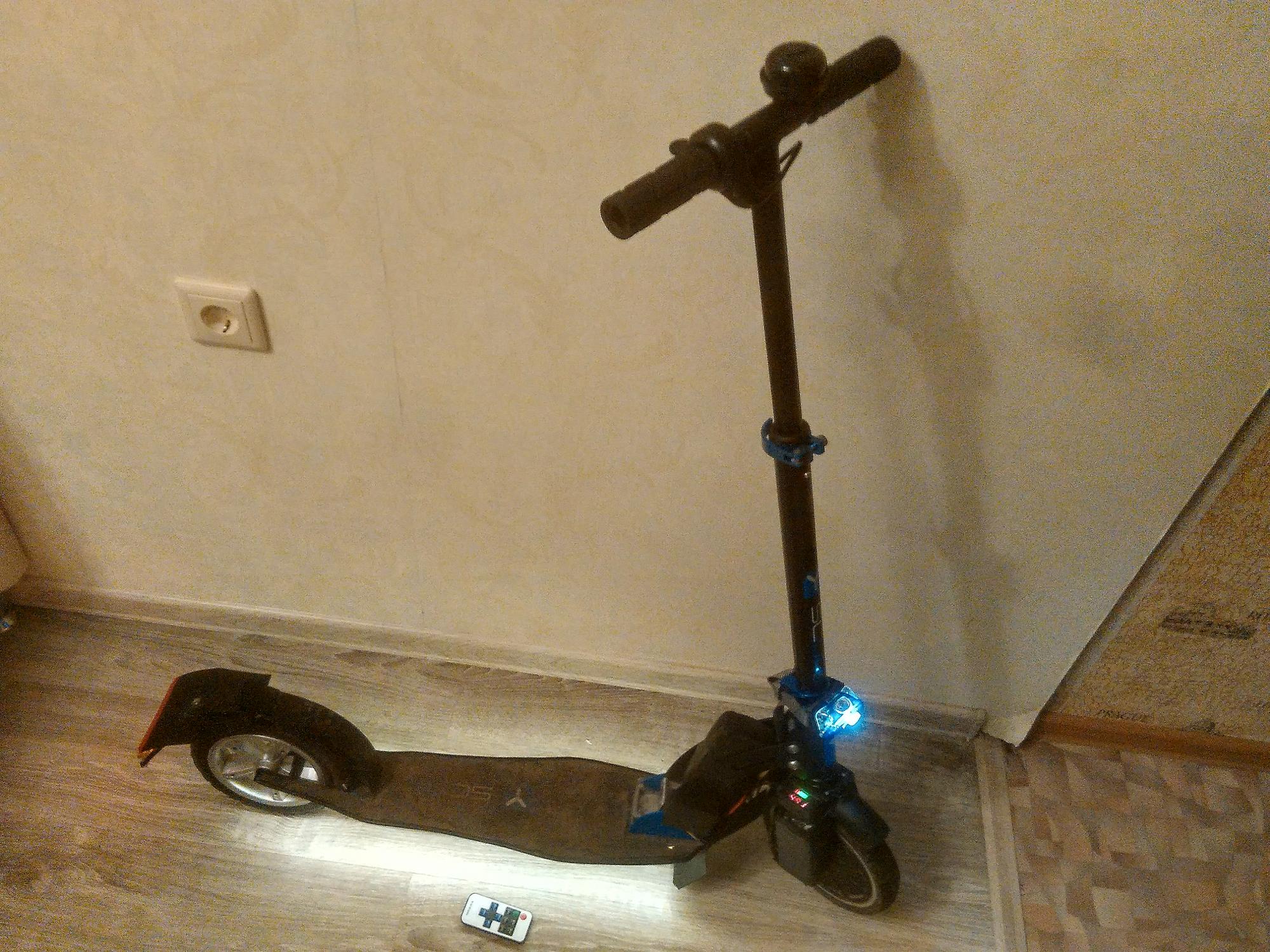

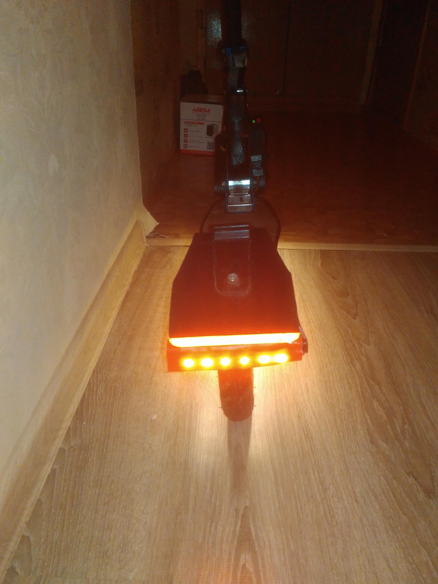

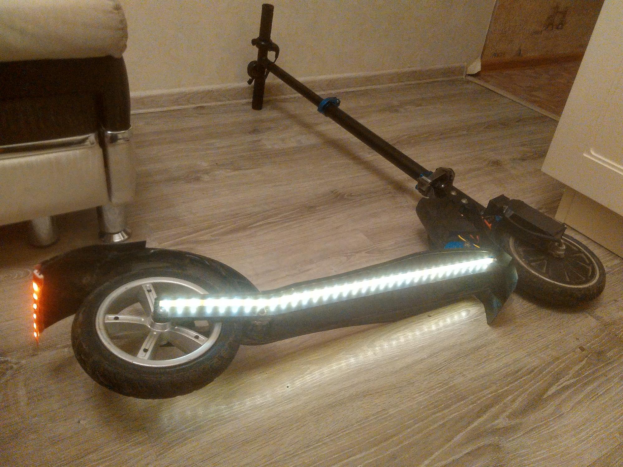

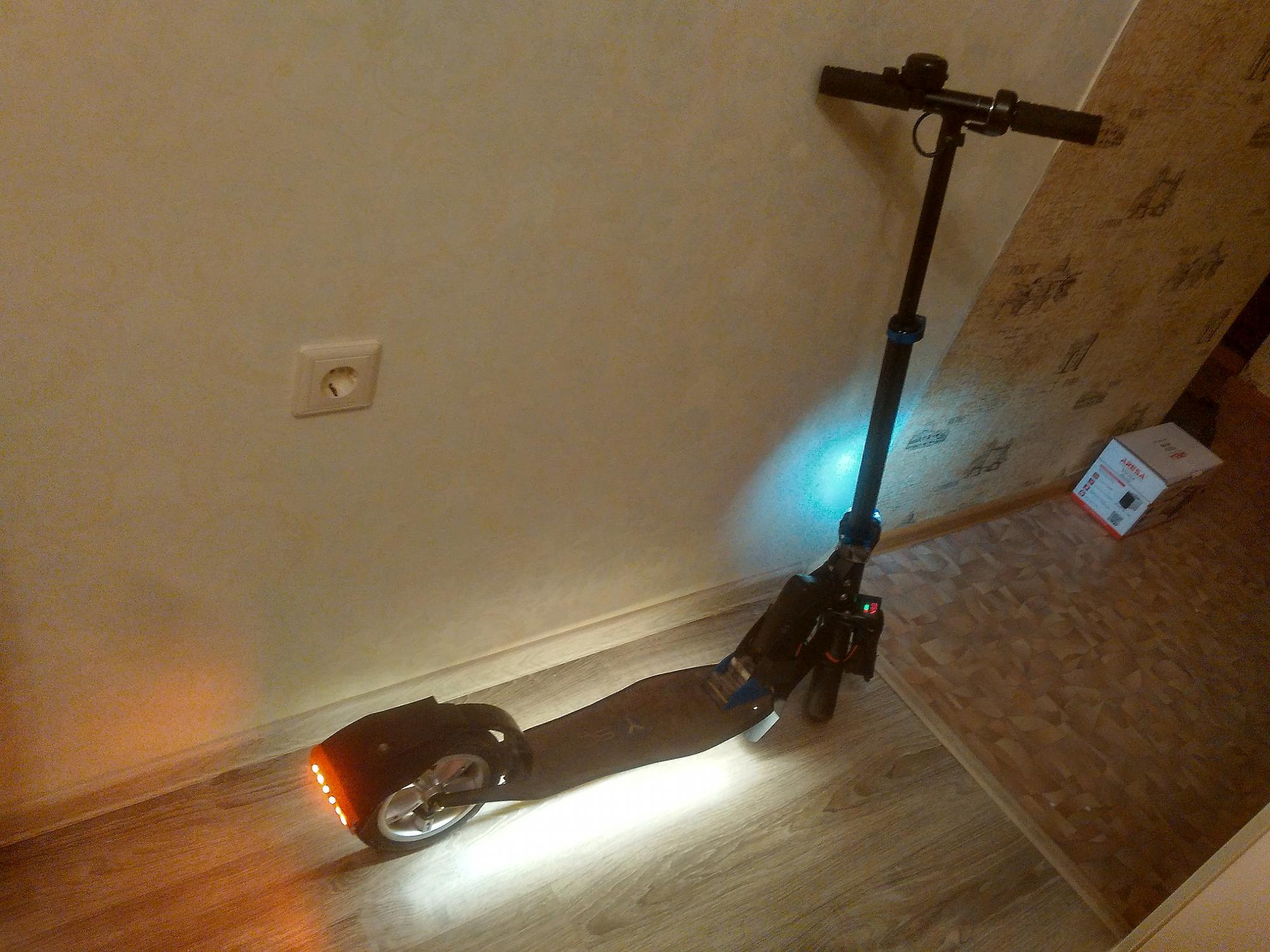

Забыл сюда скопировать последние на данный момент фото. Скопирую целиком пост из "фото наших..."

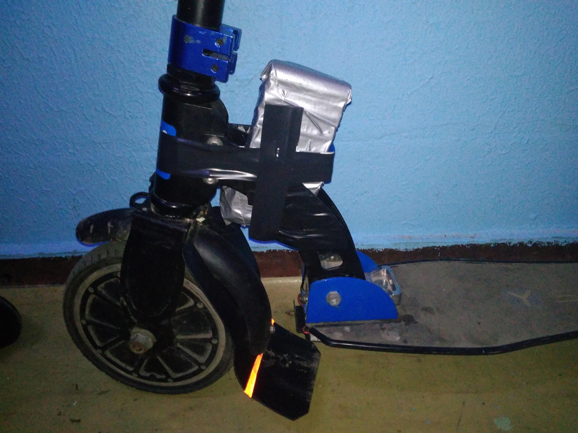

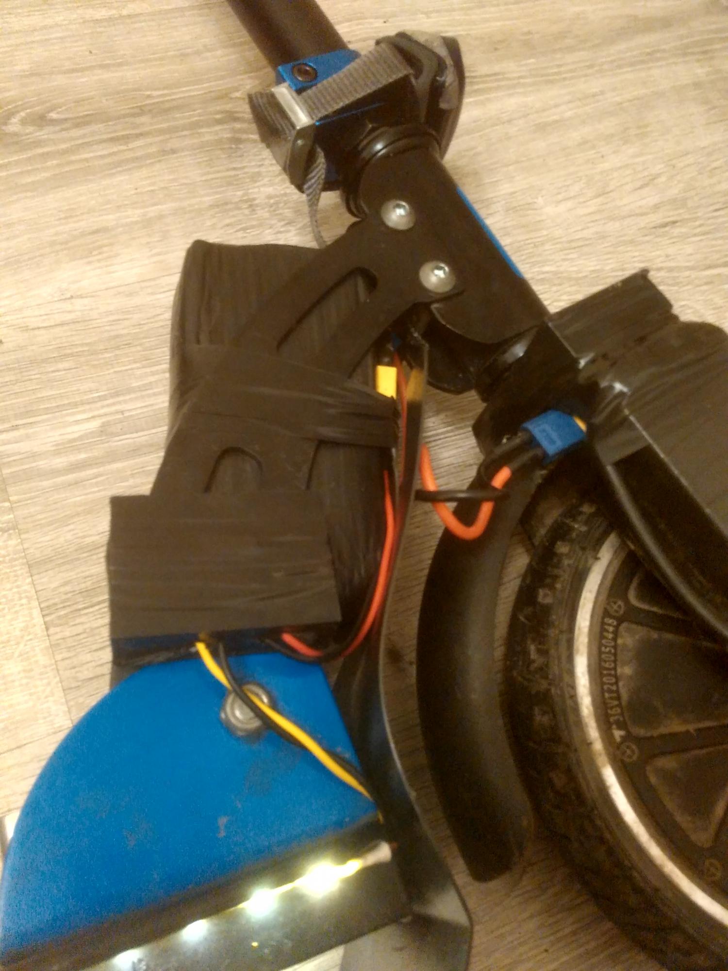

Сначала думал, что буду обозначать себя на улице светоотражающей лентой... Купил на али сантиметровые мотки, красную назад, желтую по бокам, белую вперед... Начал лепить и подумал, что это ужасно и при свете дня похоже на изоленту )
Поэтому перешел к ара-тюнингу а-ля лада седан  :laugh:
Внизу на двухстороннем скотче - водозащищенная LED-лента, сзади отрезок обычной в красном файлике =) Кстати, над ней таки кусок светоотражайки блестит.
Питается все это от второго вывода батареи, временно подключено через мощный DC-DC конвертер, т.к. спалил мелкий; впоследствии спрячу конвертер под батарею. Далее в деке спрятан LED контроллер, работающий от пульта ДУ. Соответственно, меняется яркость и есть разные режимы "дискотеки", от редких помаргиваний до полной светомузыки.
Спереди пока без изменений - пецль... Для быстрых покатушек света конечно мало, только обозначить себя.

Вместо кспв лучше использовать кспвг он с многожильными проводниками, но я бы лучше сделал косичку из мгтф.

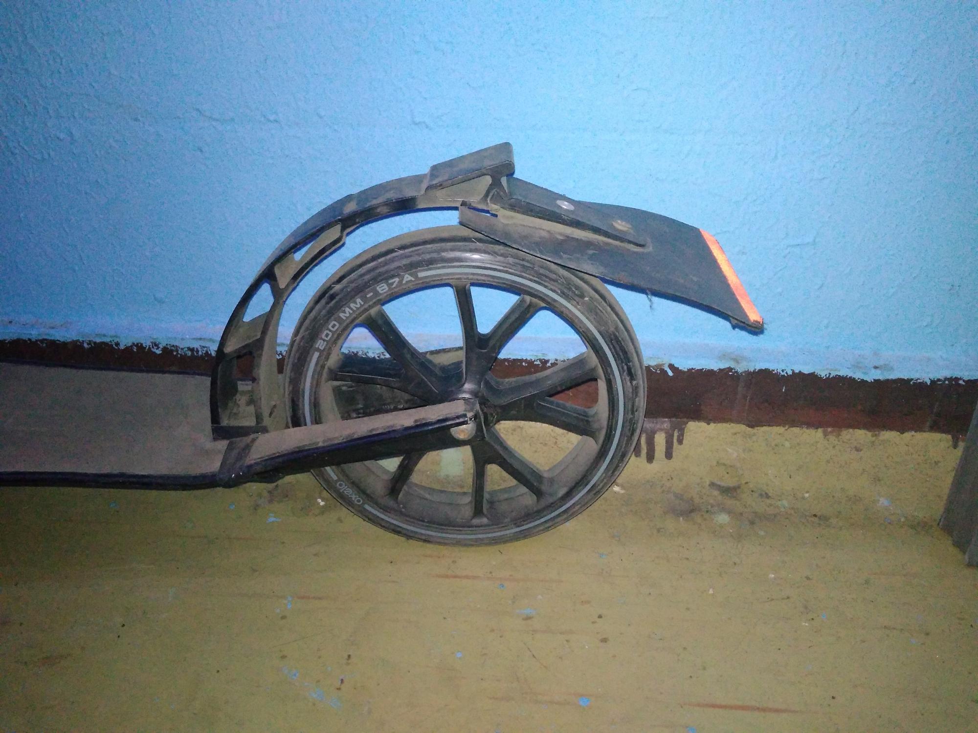

Пока жду очередные камеры для сяоката, пробил камеру и на этом самокате, психанул, купил погремушку в декатлоне ) После этого пришлось снимать заднее крыло и как-то проклеивать его, потому что от дребезга его на неровностях разбегалась вся живность в радиусе километра. Очень необычно ездить, не думая о том, что тут могут быть насыпаны стекла, и почему это так трясет - не спустило ли колесо... Сделал корзину для батареи, чтобы не крепить ее скотчем и легче снимать каждый раз... Правда, теперь батарея выпрыгивает из нее на больших кочках, два раза повисала на проводе... Кстати, лежит она на бмс-ке. Хоть там и поролон, но блин...
Ножной тормоз стачивает нехило алюминий с крыла. Налепил туда кусок пробки, довольно забавно тормозит, стирается потихоньку. А, он уже отвалился ))))

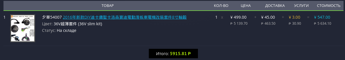

Тоже задумался о переделки обычного самоката в электро, подстрекаемый некоторыми несознательными элементами с этого форума. Пациентом у меня выступает Wheelz Rock (до 150 кг, при моих 115). Подскажите, где вы покупали мотор-колесо? У меня размеры колёс 230 мм переднее и 180 мм заднее. У китайцев нашёл только 8,5 дюймов мотор-колёса, думаю вот, на что ориентироваться? Взвешивали ли вы полный вес навешенного оборудования (мотор+аккум и прочие причендалы)? Спасибо за ответ!
Нечто
Колесо брал по ссылке с форума на таобао (на али барыги какие-то сидят, там в два раза дороже было).
С "нестандартными" размерами - хз. Искать.
Самокат с батареей весит 8 кг, батарея 13s1p 700 грамм, сам самокат вроде около 4.5-5 кг.

Пошёл померил, у меня ширина передней вилки 35 мм. Такие колёса вообще бывают?  :-\
Нечто
Цитата: ugh от 31 Май 2018 в 16:03ширина передней вилки 35 мм.
Разожмешь до 45, они ближе к оси нужны. Либо переваривать вилку, либо менять заднюю вилку самоката, продавец свою высылает, как крепится - не знаю.
https://item.taobao.com/item.htm?id=41068644026
На картинке есть размеры. Это же колесо есть на али, там кажется видел более подробные чертежи. Меньше 45 думаю не бывает. Это колесики должны быть крохотные, куда мотор не влезет...
Добавлено 31 Май 2018 в 18:07
Я брал через посредника 45мм колесо в комплекте с контроллером и курком.
