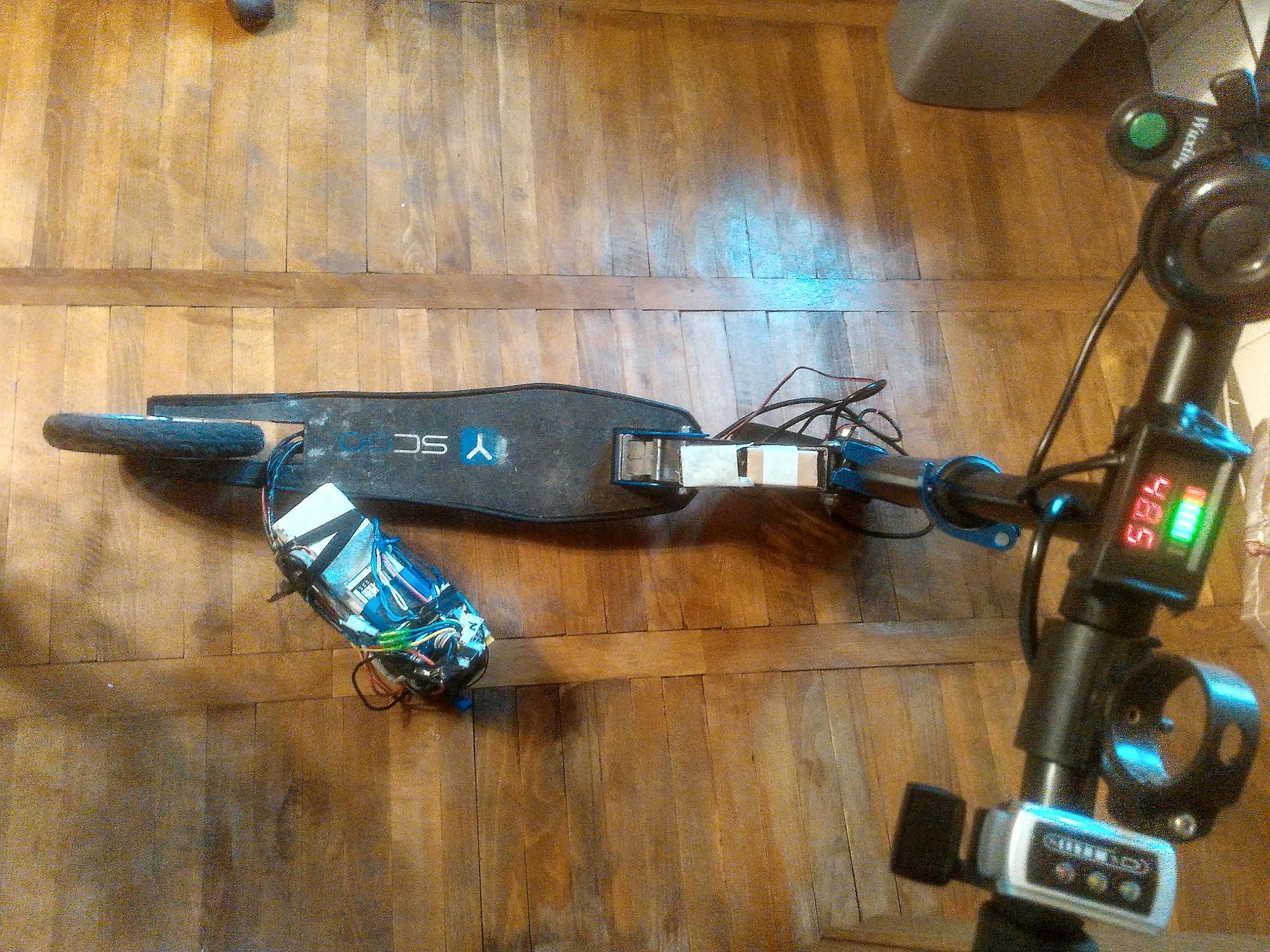

Автор Нечто, 14 Авг. 2016 в 10:43

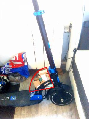

Нечто
Цитата: lesal от 15 Авг. 2016 в 09:14
Но плоский, прямоугольный или овальный в сечении руль будет смотреться предпочтительнее.
Все проблемы исходят от того, что помимо элементов батареи нужно еще размещать BMS и контроллер.
Цитата: Serge_e от 15 Авг. 2016 в 12:03
Поддержу решение с размещением вдоль-вокруг рулевой, с жесткой фиксацией в нижней части.
Вы тоже думаете о том, о чем удобно думать - аккумуляторах... Но есть еще другие вещи, которые нужно разместить где-то...

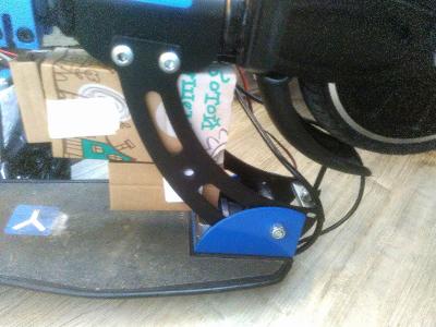

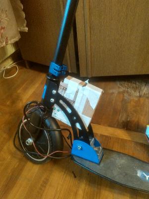

Прикинул на макетах, как было бы в узле складывания... 13s1p, BMS (неустановленных размеров, Gekanaz говорил о 60x30x15, но на сайте таких нет). Так что может быть выше... Толщина ограничена 35мм - очень узко.
Или блин все же не морочиться и разместить на руле в сумке этот килограмм... С другой стороны, заказанное, если не пойдет вниз, можно точно так же сложить в сумку )))
Вот вариант невидимый, под площадкой где-нибудь, меня устроил бы больше всего... Но все равно остается bms и контроллер.

Мотор-колесо 2,5 кг, на руле будет килограмм... Не оптимальная, но можно промоделировать... Мне меньше всего нравится то, что если на катящемся веле сумка будет висеть нормально, то на сложенном она окажется над рамой и будет так или иначе болтаться. Внутрь вешать не могу - нет места, там мой живот едет, почти опираясь на руль - он же под наклоном идет... Так что вешать получается придется снаружи, за габаритами самоката.

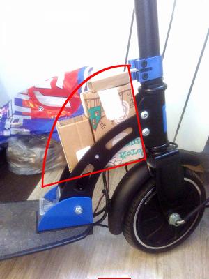

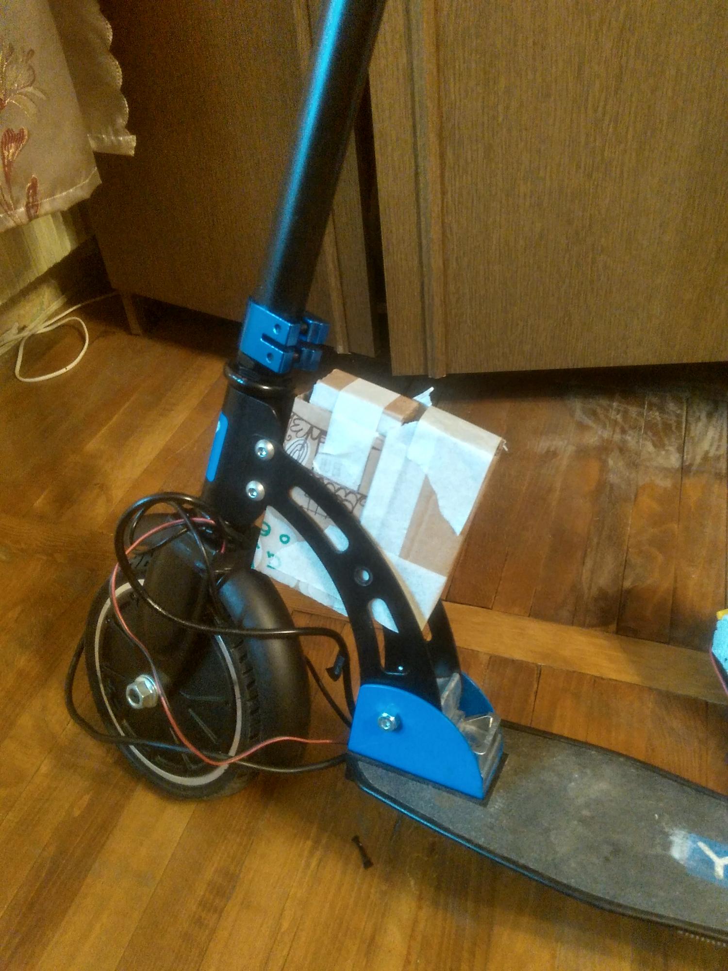

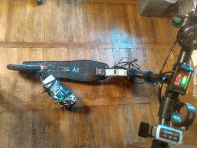

Нечто
Склоняюсь все же к менее заметной кробочке внизу, хоть и центр тяжести, и все дела... Но чтобы руль был нормальным, как у обычных самокатов. Получается 145x125x35 мм.
Сверху вообще неприметно.
Сбоку, если сделать в цвет корпуса...

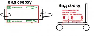

Ivan 100KWT

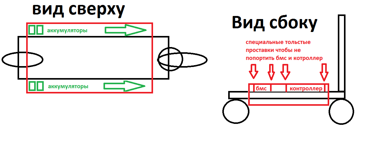

Придумал идеальный вариант !!!!! Делюсь, думаю сделать лёгкую доп накладку, в ней будет находится контроллер и бмс, а по бокам будут акб, не судите строго, особо не фотошопом не владею, даю эскиз как есть.
Естественно можно сделать не так топорно, как я нарисовал, но смысл в этом, можно замутить различные крылья, с аэродинамикой, усилить борта, слабость у меня к самокатам :)
