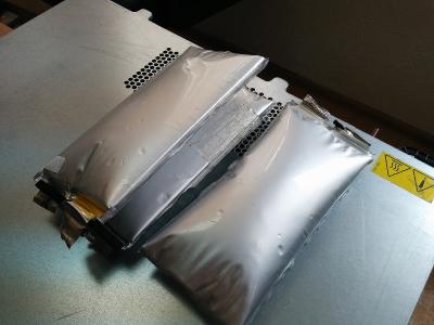

Коллеги прошу помощи, батарейка 48 вольт 20а/ч собран из 32 пакетов  по 10а/ч. Стоит БМС на 50А. Получился косяк при падении отошел разъем БМС....
Не заметил поставил на зарядку. Когда все поправил батка не работает, :((( проверил ячейки получилось, что несколько перезаряжаны, 3,6-3,7(бмс отключала батку) читал тут, что это убийственно для ячейки.
Как быть? ячейки немного разрядил, батка стала работать.
Вопрос, будут ли они работать? или им пипец..... что теперь сними сделать нужно как то балансировать? спец приборов нет! может БМС их может отбалонсировать?
посоветуйте как в бытовых условиях вернуть к жизни батку?

Батка лифер как я понял!? Если напряжение максимально замечанное 3.7в ничего им не будет, люди ездят с дешевыми бмс которые отрубают на 3.9в и ничего, правда быстрее дохнут акб. Если разброс 3.6в-3.7в то бмс должна справится. Что за разъем отошел, бмс то жива?
a460
это [b-b]нормальное[/b-b] напряжение для лифера. БМС будет балансировать очень долго. на форуме полно советов по балансировке, почитайте. паниковать рано.
почему-то решил, что у Вас лифер, но, перечитав первое сообщение, заметил, что химия не указана. потрудитесь дать информацию полностью.

sergey_il
да конечно, лифер, я же в эту тему и написал, и напряжение соответственно....
по форуму лазил, но не вижу как балансировать с БМС, кроме совета поставить на долго на зарядку и ждать. Но при зарядки я так понял не очень то она и балансиует...
мне пришлось разобрать батку и разряжать ячейки ручками.
[user]sergey_il[/user], А зачем разряжать?
По даташиту, это вполне нормальное напряжение верхнего порога......чего паниковать-то?
Наоборот, заряжать надо было, подтягивать отстающие ячейки.  ;-D
А на 3,5В вы никогда не сбалансируте(сь). Лифер балансируется именно на верхнем пороге, когда у него резко падает импеданс.  :hello:

просто БМС отрубает при 3,6 вольта, ячейки перезаредялись, и батка не работала...
вот от сюда и не до умение как быть дальше? просто оставить так и ездить (я просто разрядил ячейки с напряжением 3,7в), бмс сама со со временем их от балансирует, или что то сделать в ручную?
Лучше вручную сбалансировать на 3,75В напр.
Ну и придушить зарядник, на полвольта, напр.
Дальше смотреть, наблюдать. собирать статистику.  ;-)

Ну не знаю илс, помоему с бмс от Коли мой дифер начинает балансировать с 3.5в, у меня даже зу не 57.6в, а чуть меньше и все прекрасно балансируется.
Бмс должна по идее отбалансировать вашу батку, вот если был бы разброс сильный, то было бы хуже
[user]buduscheetut.ru[/user], Дело не в БМС, а в батарее.
БМС - это всего лишь сторожевой пес, т.е. устройство. которое корректно работает в исправной цепи.
В неисправной, как у [user]sergey_il[/user], оно работать не будет.
Но, для того чтобы поставить окончательный диагноз и вынести приговор, надо много мерять, замерять и...собирать статистику.  :hello:
