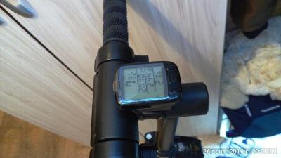

7 Дисплей виден только в сумерках и ночью..  Днём - смотреть на него - значит или разбиться или не увидить ничего, СЛЕПЕЙШИЙ!   Да, цветной ОЛЕД. НО, половина функций не работает, как и "переключатель поворотников" - номинален.  Китайцы ответили "Разрабатываем, но нескоро будет.."
